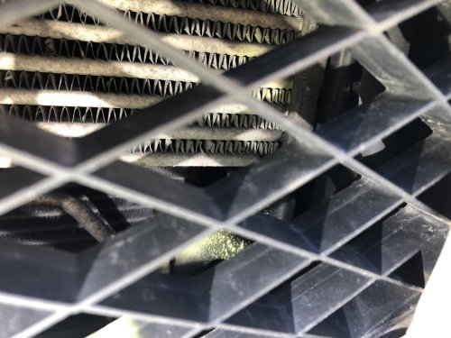

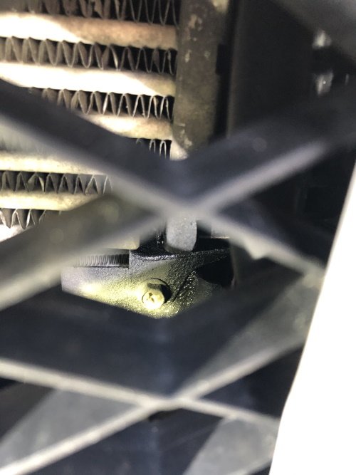

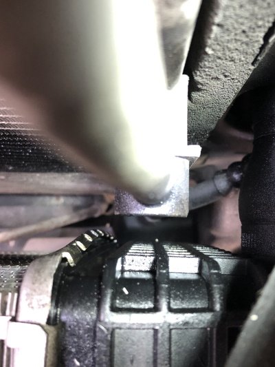

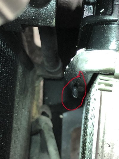

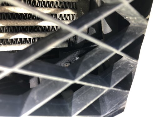

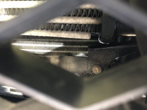

kenthrr Skrevet Februar 28, 2021 Forfatter Rapporter Share Skrevet Februar 28, 2021 Hei, tusen takk for raskt svar :-) Jeg har nå renset trykk sensor og satt den på plass igjen men som du ser på bildene så er det en del olje rundt den, er dette normalt? Kan dette også være en del av årsaken? Vedlagt her er også noen bilder av intercooler som i sin tid ble byttet i 2018, jeg synes det er mye olje fukt rundt den og i inntaket. Er dette normalt? Eller er denne lekkasjen nok til at jeg får disse feilmeldingene om lavt turbo trykk? Dersom alt hadde vært i orden, skal da bilen ikke komme med denne feilmeldingen(e) når du girer ned til 5 i 60 kmt/t og trykker gassen i bunn? Siter Lenke til kommentar Del på andre sider More sharing options...
nightking Skrevet Februar 28, 2021 Rapporter Share Skrevet Februar 28, 2021 Ok. Ville nok ikke ansett den lille svettingen der som noe problem. Er nok ikke der problemet er. Men er vanskelig å se om det er noe mer. Du kan se ned fra toppen på baksiden. Der den pleier å sprekke. Problemet ligger nok kanskje ett annet sted. Som feks den turbotrykksføleren. Men du bør da få opp feilen ved tung belastning. Siter Bilforumet.noModerator: Suzuki - Fiat - Alfa Romeo - Isuzu Lenke til kommentar Del på andre sider More sharing options...

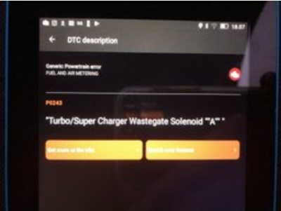

kenthrr Skrevet Mars 1, 2021 Forfatter Rapporter Share Skrevet Mars 1, 2021 Jeg prøvde testen som du beskrev og fikk da feilen: P0243: Turbo / Super Charger Wastegate Solenoid “A” Malfunction Har prøvd å rense turbotrykksføleren men får samme feil, er det da bare å bytte den eller kan man ohm'e den for å være sikker på det er den som er feilen? Siter Lenke til kommentar Del på andre sider More sharing options...

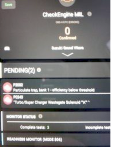

kenthrr Skrevet Mars 2, 2021 Forfatter Rapporter Share Skrevet Mars 2, 2021 @nightking Fikk tatt ut en ny logg i dag hos verkstedet, basert på de feilmeldingene P0243 osv kan det tenkes at disse kommer pga at trykk sensor ikke fungerer? Siter Lenke til kommentar Del på andre sider More sharing options...
nightking Skrevet Mars 2, 2021 Rapporter Share Skrevet Mars 2, 2021 5 timer siden, kenthrr skrev: @nightking Fikk tatt ut en ny logg i dag hos verkstedet, basert på de feilmeldingene P0243 osv kan det tenkes at disse kommer pga at trykk sensor ikke fungerer? Med alle disse feilkodene så ville jeg først skiftet turbotrykkssensor ja. kenthrr reagerte på dette 1 Siter Bilforumet.noModerator: Suzuki - Fiat - Alfa Romeo - Isuzu Lenke til kommentar Del på andre sider More sharing options...

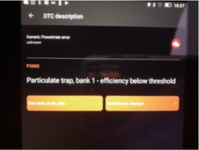

kenthrr Skrevet Mars 4, 2021 Forfatter Rapporter Share Skrevet Mars 4, 2021 12 hours ago, nightking said: Nei det skal ikke være nødvendig med den sensoren :) @nightking, først og fremst tusen takk for god hjelp og kjapp respons :-) Nå har jeg byttet turbotrykksensoren men er litt usikker på om feilen lå i den, jeg kjørte samme rute i dag og bilen gikk ikke i nødmodus slik som sist men du kan liksom kjenne på den som om den har litt lyst men klarer seg på en måte men når jeg prøvde testen med å legge inn 5 gir og sette gassen bunn så gikk den i nødmodus og jeg får da feilmeldingene : P0243 "Turbo/Super Charger Wastegate Solenoid "A" P2002 "Particulate trap, bankk 1 -efficiency below threshold. Jeg for min del er tom for ideer om hva som kan være feil så forslag mottas med takk. Siter Lenke til kommentar Del på andre sider More sharing options...
kenthrr Skrevet Mars 5, 2021 Forfatter Rapporter Share Skrevet Mars 5, 2021 Jeg måtte bare se litt nærmere på den intercooleren og det ser ikke så bra ut. Deler av pakningen i skjøten ligger delvis ute og den buler ut på midten så jeg tipper at problemet ligger her men jeg lurer veldig på hva årsaken kan være. Siter Lenke til kommentar Del på andre sider More sharing options...
nightking Skrevet Mars 8, 2021 Rapporter Share Skrevet Mars 8, 2021 Det var jo der jeg ba deg sjekke intercooleren for at den ikke var sprukket :P Det er jo der den pleier å sprekke. Du har IKKE den nye typen intercooler, som er helstøpt alu. Jaja, da vet du hva du skal skifte ihvertfall :) Siter Bilforumet.noModerator: Suzuki - Fiat - Alfa Romeo - Isuzu Lenke til kommentar Del på andre sider More sharing options...
