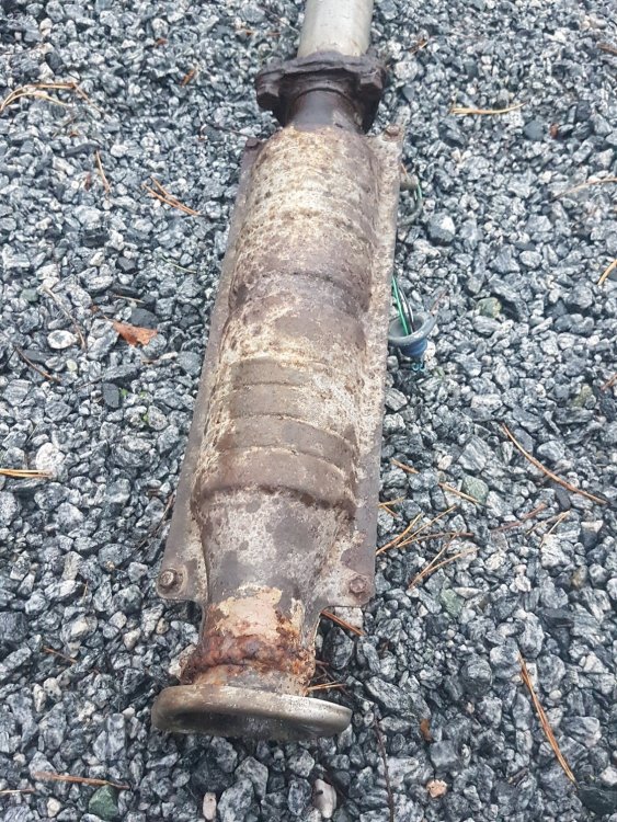

Hva er katalysatoren?
NOCLUE
Ja, det er katalysatoren. Potta er «midtre lyddemper», antar du har en potte til helt bakerst. Det som stikker ut på katalysatoren er en lambdasonde, så sant katalysator ikke står feil vei så har du også en lambdasonde på eksosmanifold eller downpipe.
Bilforumet.no
Administrator
Lambdasonde før katalysator gir signal til motorstyring, enkelt sagt, hvor mye bensin motor får i forhold til luft. Det ideelle forholdet er 14,7 kg luft pr kilo bensin. Lambdasonde etter katalysator forteller om katalysator fungerer som den skal. Eksosmanifold står på toppen på motor, der (som oftest) fire eksosporter samles i ett «rør» der de kommer ut av toppen. Rør fra manifold og ned under bilen (foran på katalysator i ditt tilfelle) er downpipe.
