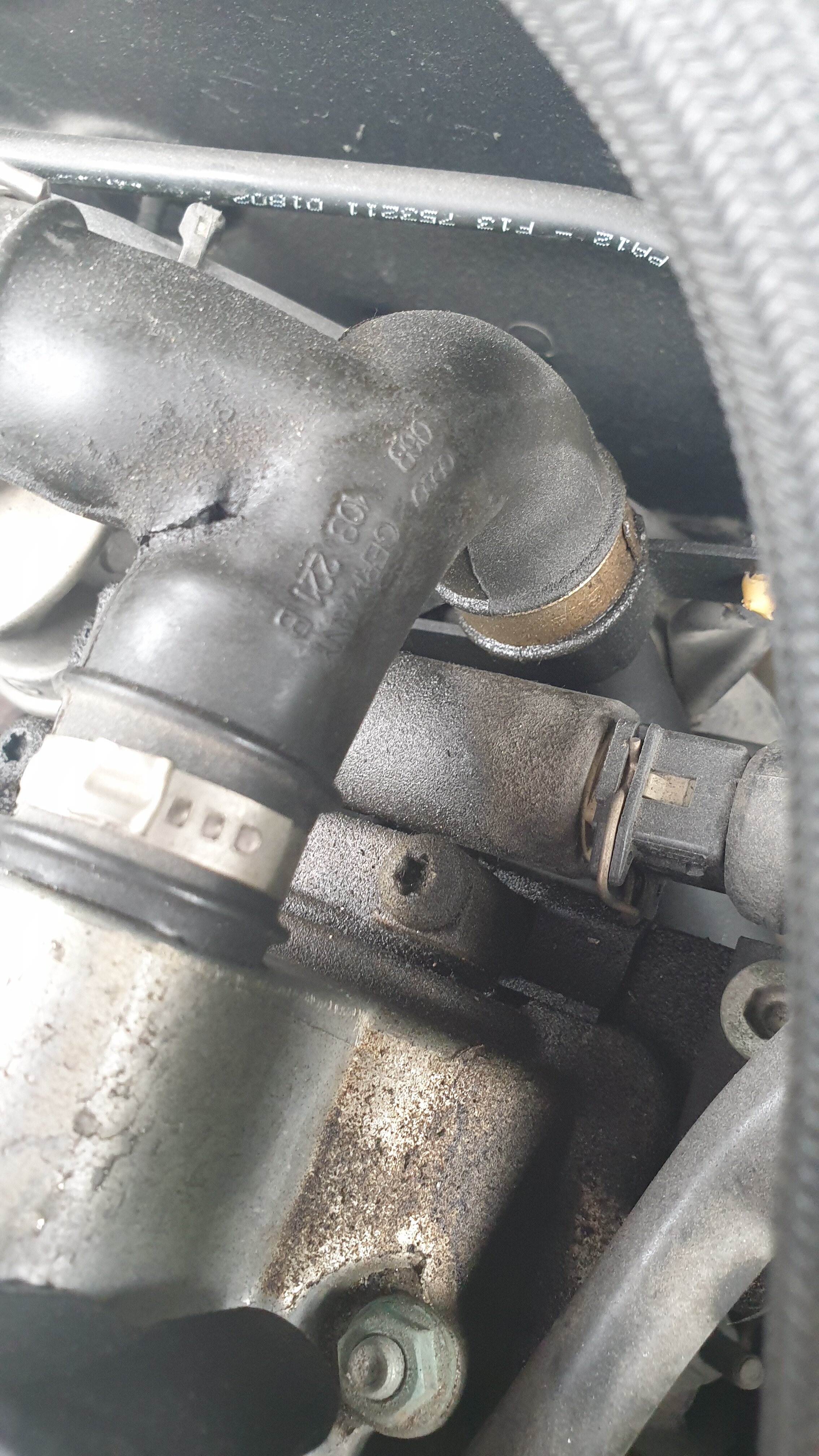

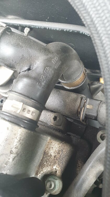

Hkv Posted June 19, 2020 Report Share Posted June 19, 2020 Hei! :) Er ny her på forumet, tenkte å både vise fram smågliset for å komme inn i miljøet her - samt å få hjelp / råd av andre sine erfaringar med samme type bil :) Bilen er ein Audi A6 C5 S-Line 04 modell. Slenger med eit par bilder, eit som er i tråden og ei lenke :) Historien til bilen er nokså enkel. Vart kjøpt av ein kar i Alta og importert frå Tyskland, etter å ha blitt brukt som demo-bil for Audi Deutschland. (ref. tidl. eigar) Bilen i seg sjølv er fantastisk å køyre. Ligg også ganske godt på vegen med sine 150 + 50chip hestar. Kjøpte den med eit par "småfeil" ... kjem nok til å prøve å bruke forumet her litt :) Av desse småfeila er det: 2 permanente feil som får motorlampe til å lyse opp.. har bytta delene på merkeverkstad, men kjem tilbake. (kvittering frå Audi-verkstad brukar ordet "permanent". ) Motorlampe lyser med feilkode p0171 (System Too Lean) ... denne feilkoden er "vanleg" dessverre, kan muligens fiksast på harry-måte? :D Motorlampe lyser med feilkode (xxxxx) ... denne har eg gløymt i farta, men kjem opp til tider. (Er relatert til feilen som slår ut over^) P0171 Read more: https://www.autocodes.com/p0171_audi.html Eit par mindre feil som eg vil prøve å fikse litt på sjølv er Vinduheis bryter venstre bakdør fungerer ikkje, men fungerer på førerdør (kalt Master panel?) Sentrallås knapp på førerdør fungerer ikkje. Bagasjerom åpnar ikkje av knappane på nøkkel (lås/lås opp fungerer fint.) xr4ti 1 Quote Link to comment Share on other sites More sharing options...

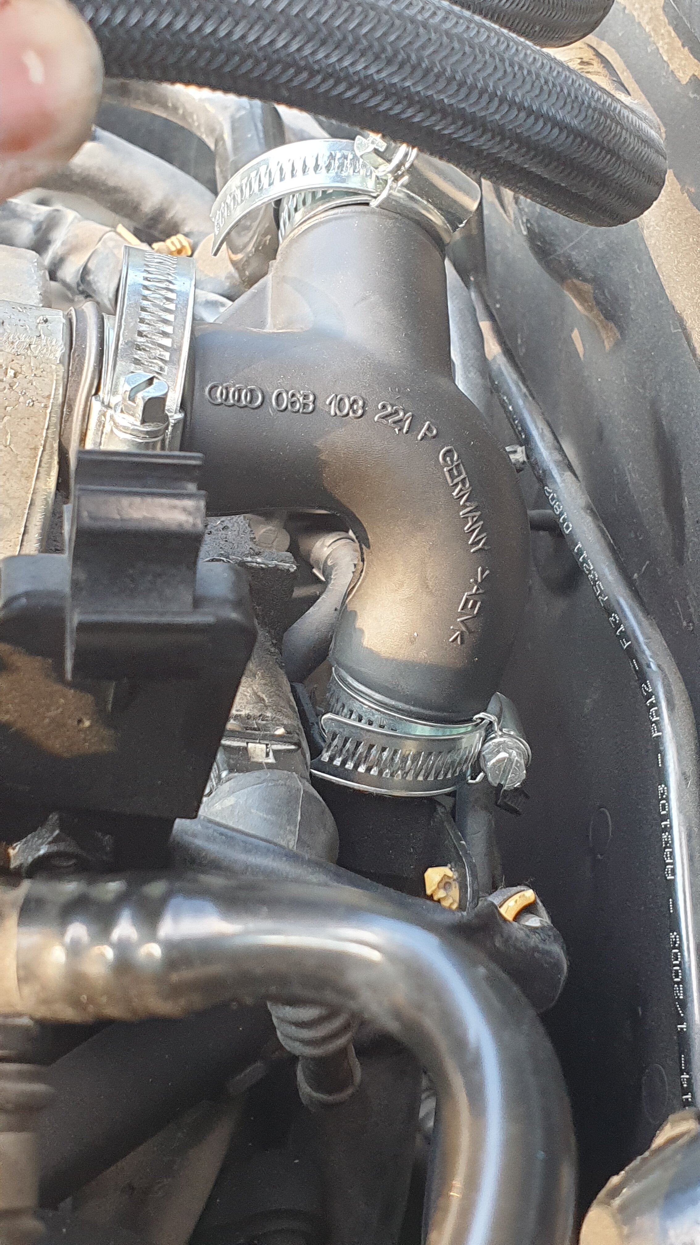

Hkv Posted August 28, 2022 Author Report Share Posted August 28, 2022 Etter nesten *2 år* etterpå skal du få ditt svar! P0171 feilen er fiksa. Var øydelagt gummi på veivhusluftinga, så den sugde inn "falsk" luft. Skal legge til bilder og delenummer. Ny del nr: 06b103221p Var innom Berge & Co avd Sogndal for å få bestilt rett del til bilen, fiksa sjølv. Anbefaler også 3 nye slangeklemmer når denne delen blir bytta, finn noken enkle på Biltema. Trur det var ~ ø35. Quote Link to comment Share on other sites More sharing options...

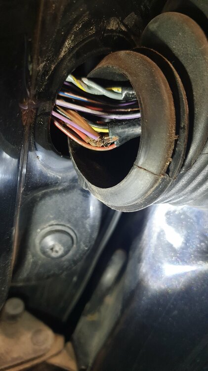

Hkv Posted August 28, 2022 Author Report Share Posted August 28, 2022 På 6/19/2020 den 6:51 PM, Brutuz skrev: Eit par mindre feil som eg vil prøve å fikse litt på sjølv er Vinduheis bryter venstre bakdør fungerer ikkje, men fungerer på førerdør (kalt Master panel?) *** Vindusheis bryter er fiksa. Dårlege ledningar. (bilde under) Motoren på vindusheis er defekt, fått ny, men lyt kanskje bytte om ledningar på sjølve kontakten... knappen opp og ruta går ned. Knappen ned og ruta går opp, så den lever i "bakvendtland" enn så lenge. Sentrallås knapp på førerdør fungerer ikkje. *** Sentrallås fiksa. Kontakt var ikkje skikkelig i på innsida av dørpanel. Bagasjerom åpnar ikkje av knappane på nøkkel (lås/lås opp fungerer fint.) *** Bestilt ny (brukt) del frå Litauen, montert og satt inn. Var ei plastbit eg ikkje hadde på min, tok av den nye og satt på min. Fungerer. Ledningane her var i utruleg dårleg stand. Tok ut kontaktane frå bilen og løyste opp ledningsnettet frå døra, fekk eldstebror (utdanna mekanikar) til å hjelpe meg ved å lodde ledningane. God hjelp å ha! xr4ti 1 Quote Link to comment Share on other sites More sharing options...
