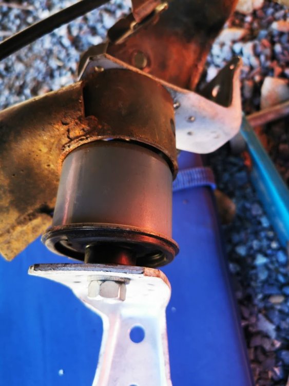

Fant på en genial løsning.
Gjenget bolt igjennom foringen, kraftig stor "skive" på hver side, skru til.
Satt på noen forlengere på baksiden før enden på foringen kom ut.
