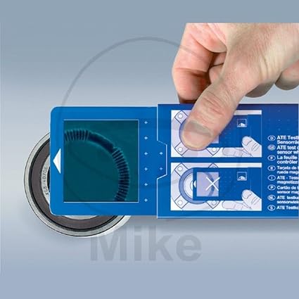

På noen sitter ABS-kransen (reluctoren) i tetningen på hjullageret, har opplevd at denne har korrodert og gitt ASB-feil. Er sensor ny så sjekk lageret.
Ja sensor er ny men fra Biltema så litt skeptisk til denne? Var litt kortere enn den som satt i som var original. Hva sjekker jeg på lageret? Må av med kaliper og bremsesko og skive og for å komme til det?
