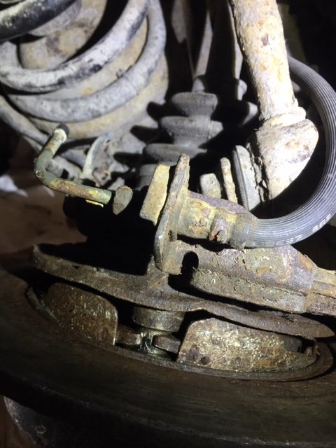

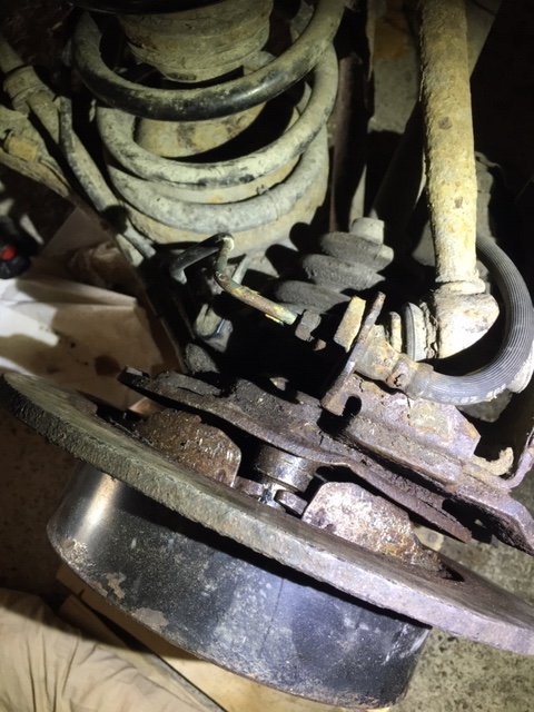

Gulf1234 Skrevet April 28, 2019 Rapporter Share Skrevet April 28, 2019 Hei, jeg sliter med å få av delene for å komme til bremser etc på bakhjul, RAV4 2001-modell. Dette er en bil som har stått over tid med brekket på, og jeg har nå prøvd alt tenkelig og utenkelig for å få av skiva. For meg ser det ut som om bremsene er låst i utspent stilling, sånn at jeg må lirke det hele løs millimeter for millimeter (se bildene). Kan det stemme? Hva gjør jeg i denne situasjonen, for å få jævelskapen fra hverandre? Det er ingen flere innfestinger eller skruer noe sted. Er dette en tapt sak som må løses på verksted, og er det risiko for at jeg ødelegger noe vitalt ved å fortsette å prøve? Målet er å komme til med smøring og delebytte etc. Alle tips og råd mottas med takk. Forklar gjerne i klarspråk, jeg kan ikke noe med dette :) Tusen takk! Jesper1201 reagerte på dette 1 Siter Lenke til kommentar Del på andre sider More sharing options...
Quattro73 Skrevet April 28, 2019 Rapporter Share Skrevet April 28, 2019 Trommel/skive henger på bremsebånd? Kjenner ikke til Toyota, men normalt kan man ta forspennet av bremsebånd (håndbrekk) ved å slakke ut autojusteringen. På VAG gjøres det ved å løfte opp en kile via et bolthull, er nok en lignende patent på Toyota. Deretter gir du bremsetrommel noen kakk og bremsebånd er fri trommel.. Søk på youtube e.l. Edit, se pkt 12 og etter http://www.trav4.net/rear_brake-581.html Siter Bilforumet.no Administrator Lag en tråd om du lurer på noe, ikke send PM. Lenke til kommentar Del på andre sider More sharing options...
Gulf1234 Skrevet April 29, 2019 Forfatter Rapporter Share Skrevet April 29, 2019 Takk, skal teste det! :) Problemet mitt er at tilgangshullet nå er stilt i en posisjon som ikke gir tilgang til nevnte vippehendel. Dunn delvis vris på før, men nå er alt stuck. Siter Lenke til kommentar Del på andre sider More sharing options...
Quattro73 Skrevet April 29, 2019 Rapporter Share Skrevet April 29, 2019 Ikke mulig å banke trommel/skive innpå igjen? Siter Bilforumet.no Administrator Lag en tråd om du lurer på noe, ikke send PM. Lenke til kommentar Del på andre sider More sharing options...
Gulf1234 Skrevet April 30, 2019 Forfatter Rapporter Share Skrevet April 30, 2019 20 timer siden, Quattro73 skrev: Ikke mulig å banke trommel/skive innpå igjen? Jo, jeg vil tro det, men hensikten er jo få det hele av. Siter Lenke til kommentar Del på andre sider More sharing options...
Quattro73 Skrevet April 30, 2019 Rapporter Share Skrevet April 30, 2019 Selvsagt, men om du banker skiven/trommel innpå igjen så vil du kunne rotere den, og dermed komme til å slakke ut bremseskoene. Trommel/skive kan da trekkes rett av. Jesper1201 reagerte på dette 1 Siter Bilforumet.no Administrator Lag en tråd om du lurer på noe, ikke send PM. Lenke til kommentar Del på andre sider More sharing options...
