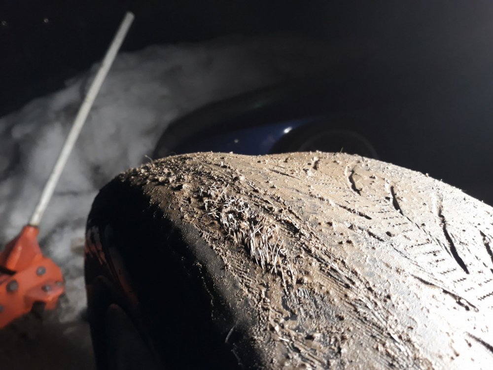

Grev1 Skrevet April 5, 2018 Rapporter Share Skrevet April 5, 2018 Hei, Hva kan være årsaken til at dekket blir som på bildet? Siter Octavia MK2 Golf MK4 RX7 FC Lenke til kommentar Del på andre sider More sharing options...
Quattro73 Skrevet April 5, 2018 Rapporter Share Skrevet April 5, 2018 Skjevslitt pga feil spissing eller feil camber? Bulen kan være fordi corden er ødelagt, er da kun gummien igjen som holder lufttrykket inne. Siter Bilforumet.no Administrator Lag en tråd om du lurer på noe, ikke send PM. Lenke til kommentar Del på andre sider More sharing options...
