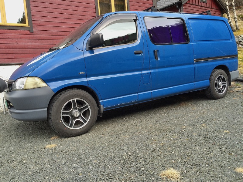

Er ikke bare litt for stort i forhold til vognkort. Er også "litt" for stor rulle omkrets i forhold til lover og regler smile.gif
Rulleomkretsen på hjulene må holdes innenfor +/- 5% av rulleomkretsen på de hjul som kjøretøyet normalt er utstyrt med fra kjøretøyfabrikanten.

Kjører med 215/70-16 her på 8 tommer felger.
Tar ikke borti noen steder så lenge du ikke skrur den for mye ned foran.
Fordeler: Lavere forbruk.
               Lavere turtal.
               Rett hastighet på speedometer.
Ulemper: Ikke godkjent. Men godt mulig det går å få det godkjent, har ikke giddet å bry meg med det :)

Yokohama Geolandar A/T-S med vektklasse 100S, er jo noe lavere vektklasse enn orginalt men fungerer fint så lenge man ikke laster bilen alt for tung.
Blir litt mindre responsiv når man svinger.
Hadde Hankok 215/65-16 før med vektklasse 109 8 lags, det ble så hardt å kjøre på at plomberingene i tennene holdt på å ramle ut.
Grunnen til at jeg har valgt så grov mønstra dekk er at jeg kjører en del på skogsvei med grus og gress.
Er jeg fornøyd? Bilen er mye behagligere  å kjøre men dekkene hyler litt på fin asfalt, så mine neste dekk vil bli et annet merke og litt høyere vektklasse kanskje gå opp til 104 men holder meg unna 8 lags dekk.

Kjører med 225/70 R15 uten at det subber noen steder. Fungerer godt til den bilen det!
Hadde den nettopp gjennom EU-kontroll også uten at det ble noe problem. Strengt tatt er vel 225/70 over 5% økning som tillatt da men.
