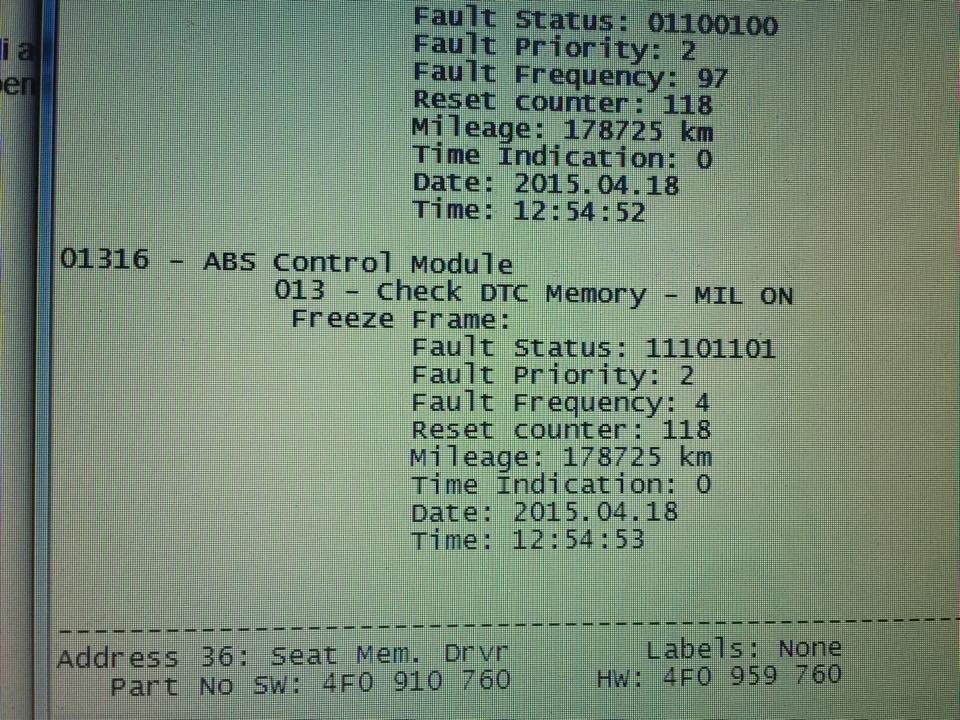

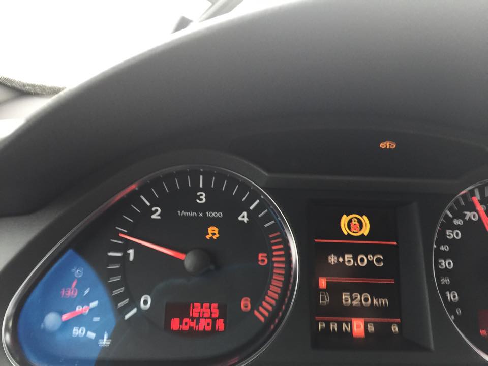

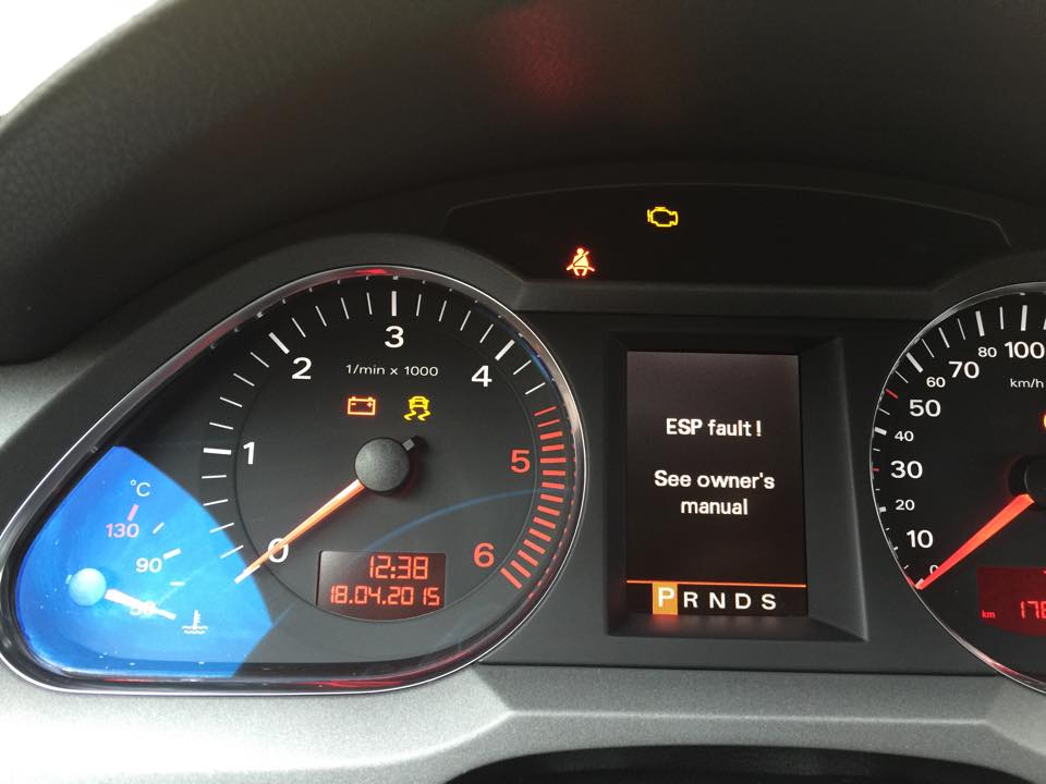

Kennyha Skrevet April 18, 2015 Rapporter Share Skrevet April 18, 2015 Hei Har en Audi a6 2006 mod der esp lampa starter og høydejustering og lyse etter 10 min kjøring får da feil melding om at ESP fault please see owner manual. Noen som vet hvorfor? Takker for svar Siter Lenke til kommentar Del på andre sider More sharing options...
Quattro73 Skrevet April 20, 2015 Rapporter Share Skrevet April 20, 2015 Feil på/for lav ladespenning? Høres veldig ut som DETTE. Siter Bilforumet.no Administrator Lag en tråd om du lurer på noe, ikke send PM. Lenke til kommentar Del på andre sider More sharing options...
Kennyha Skrevet April 21, 2015 Forfatter Rapporter Share Skrevet April 21, 2015 12.2 /13.2v er det normalt? Siter Lenke til kommentar Del på andre sider More sharing options...
Quattro73 Skrevet April 22, 2015 Rapporter Share Skrevet April 22, 2015 12.2V hvilespenning på batteriet er nokså lavt. Et fullt oppladet batteri skal ha 12.8V, et utladet batteri har 12.0V. 13.2V ladespenning er noe lavt, bør ligge rundt 14V, minst 13.7V. Jeg sier ikke at det er for lav ladespenning som er problemet, bare at det kan være det ;) Siter Bilforumet.no Administrator Lag en tråd om du lurer på noe, ikke send PM. Lenke til kommentar Del på andre sider More sharing options...
