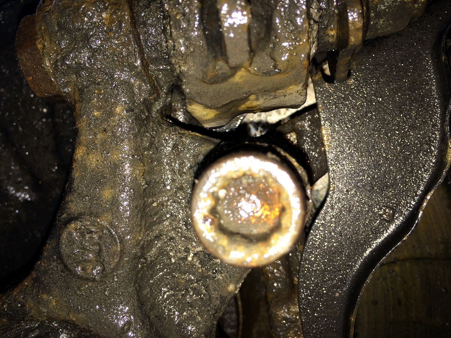

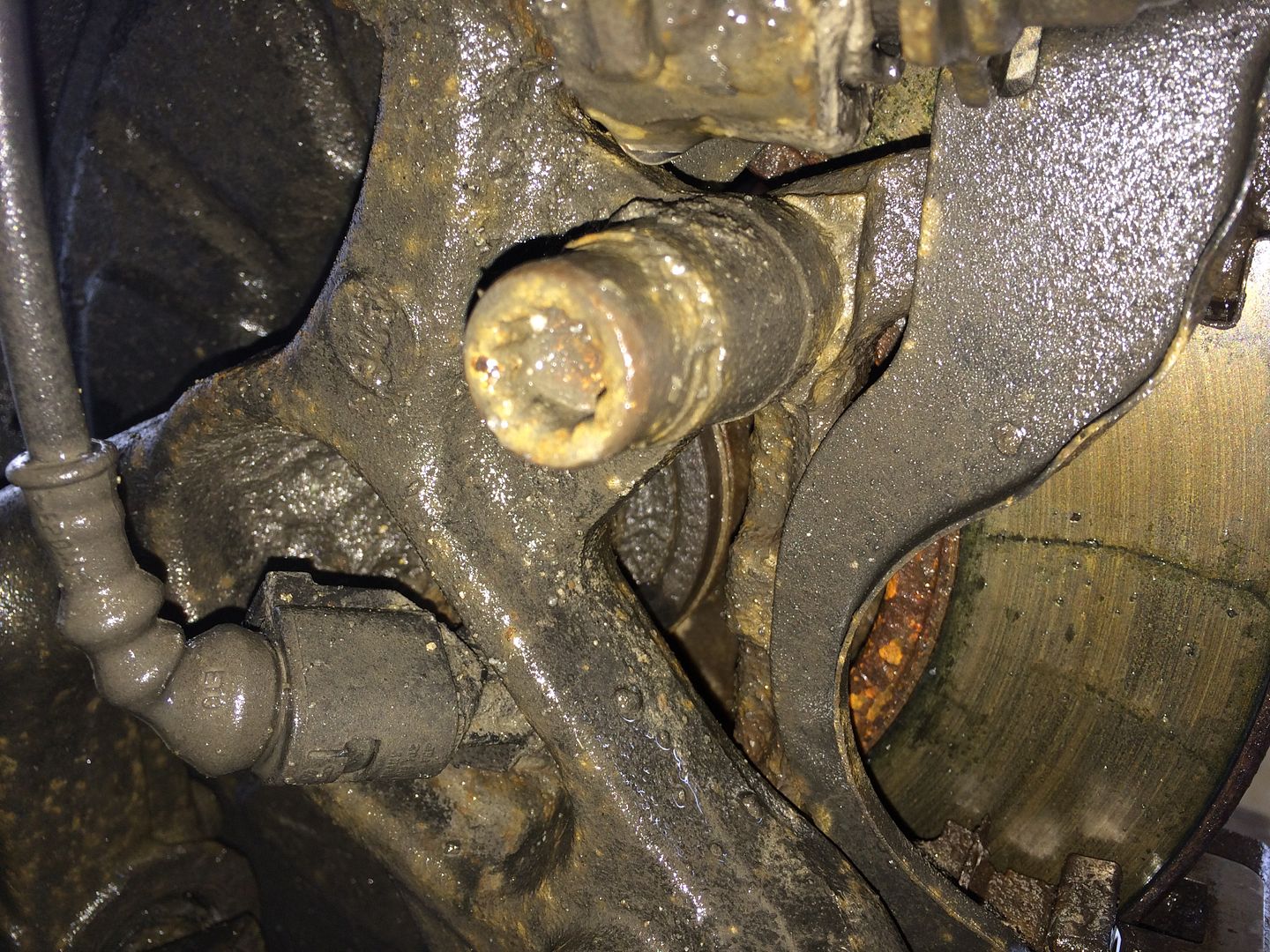

Stingah Skrevet Mars 23, 2015 Rapporter Share Skrevet Mars 23, 2015 Hepp Er i full gang med skifte av hjullager, men dessverre så stoppet det opp her nå. Det viser seg at braketten er OG festet med en slik jævla tolvkant-sak..? Se bildene: (Var umulig å få gode bilder på baksiden der) Noen som vet størrelsen på denne? Jeg måtte kjøpe tolvkant-sak til ikke mindre enn 375,- for 1 (!) på bilxtra, så vil ikke kjøpe feil. Denne er mindre enn den som er til senterbolten. Siter Golf IV Lenke til kommentar Del på andre sider More sharing options...

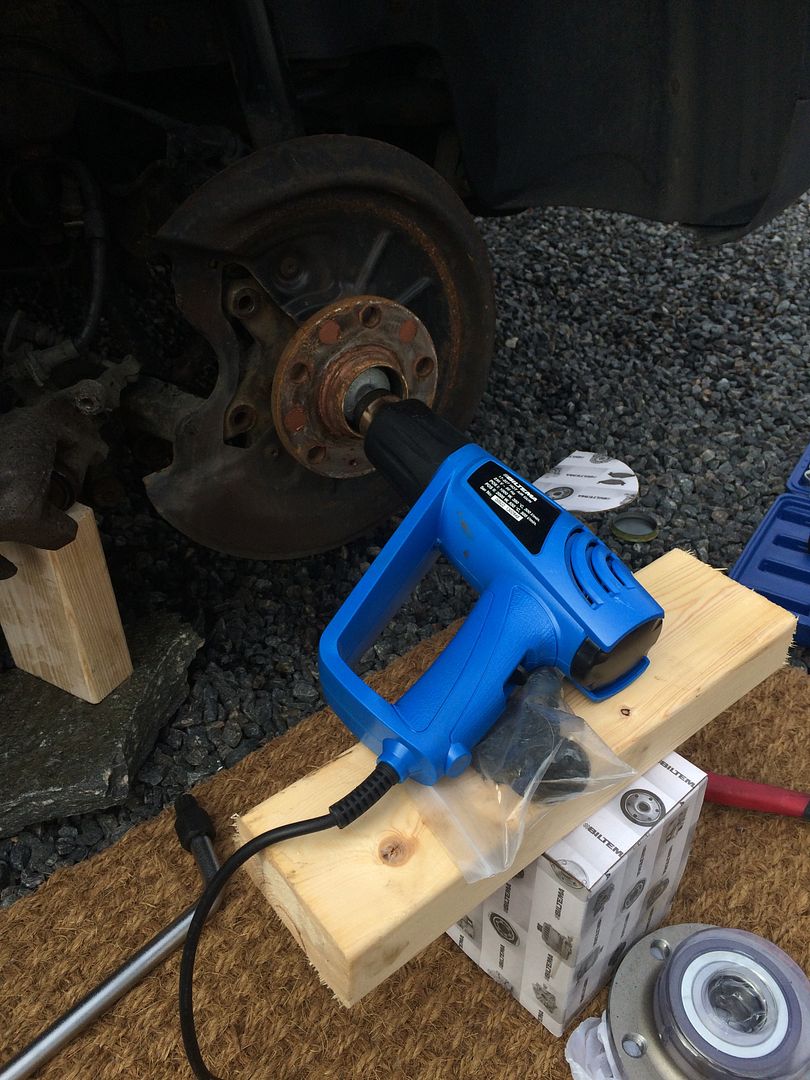

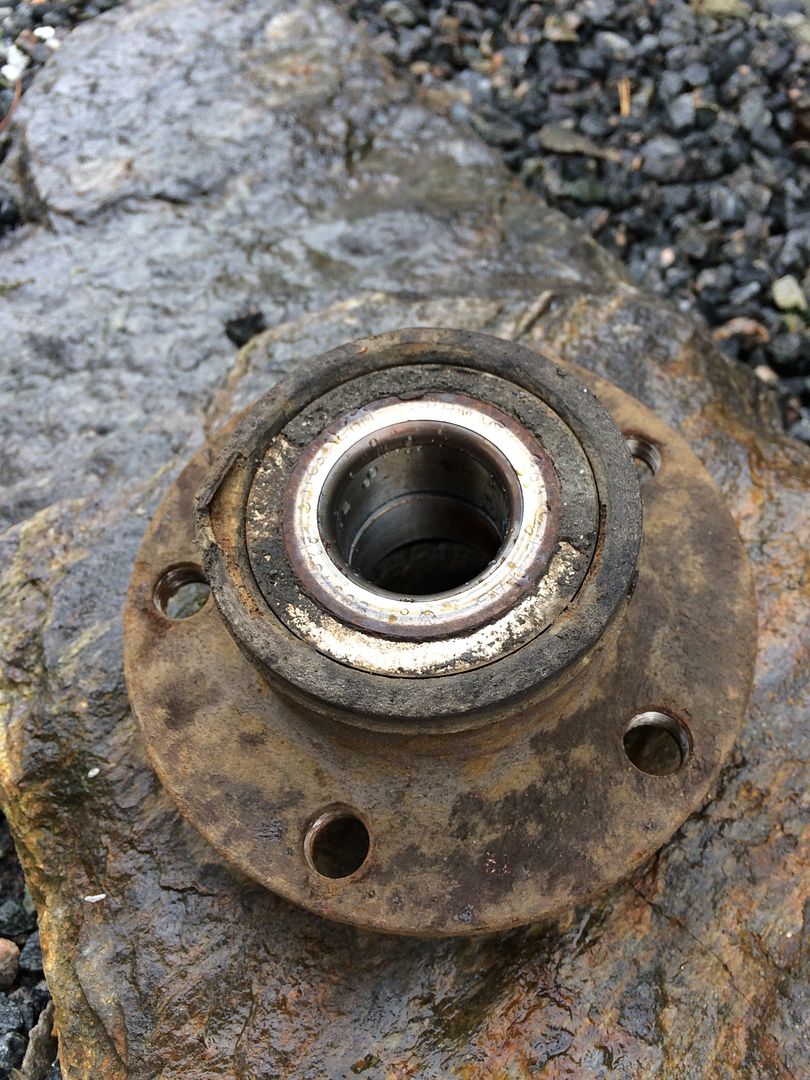

Stingah Skrevet Mars 24, 2015 Rapporter Share Skrevet Mars 24, 2015 Da var det gjort. Kjøpte det jeg trengte på Biltema. Et sett med tolvkantnøkler fra m14 til m18 for 199,-. Det er alt man trenger for å gjøre jobben. Det som var dritt var at momentnøkkelen min gikk ad undas, så jeg måtte stramme til senterbolten litt på magefølelsen. Tok en bitteliten dråpe loctite på den før jeg skrudde den inn. Bilen er gått 240 000, så den skal nok aldri ut uansett ;) Et tips er å varme senterbolten godt opp før man forsøker å skru den ut. Dette fordi hvis man forsøker halvhjertet en gang og ødelegger sporene i skruen har man gjør det helt store. Tror vi kan være enig i at det var på tide å skifte dette. Er vel den absringen som er helt morken som man ser på baksiden der? Tok meg en testtur og alt hørtes og føltes rett ut, pluss at ABS og ESP-lampa ikke lyser lengre! :D Siter Golf IV Lenke til kommentar Del på andre sider More sharing options...
