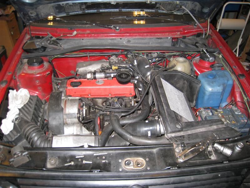

golf-mk2 Skrevet November 8, 2014 Rapporter Share Skrevet November 8, 2014 Hei. Radiatoren på syncro g60'n er gåen. Har ein radiator ligganes fra ein aen g2 men der er de litt annerledes plassering på slangene men har dette nåken betydning eller er de bare å hiva Ann i å bytta kjølevannslangene? Siter Lenke til kommentar Del på andre sider More sharing options...
Quattro73 Skrevet November 9, 2014 Rapporter Share Skrevet November 9, 2014 Det går nok bra, den fra vannpumpa går inn nede og til motor ut oppe. Siter Bilforumet.no Administrator Lag en tråd om du lurer på noe, ikke send PM. Lenke til kommentar Del på andre sider More sharing options...
Housey Skrevet November 11, 2014 Rapporter Share Skrevet November 11, 2014 det er en grunn til at G60 har radiator med uttak på venstresiden og ikke høyre... så nei. du bør få tak på rett radiator (med mindre du har rivi ut kompressoren å montert turbo).. uttaket på topp på de "vanlige" radiatorene går rett inn i G-lader. så får ikke montert no slanger der som man kan se her så vil det butte: Siter Golf II 16vT Syncro Lenke til kommentar Del på andre sider More sharing options...
