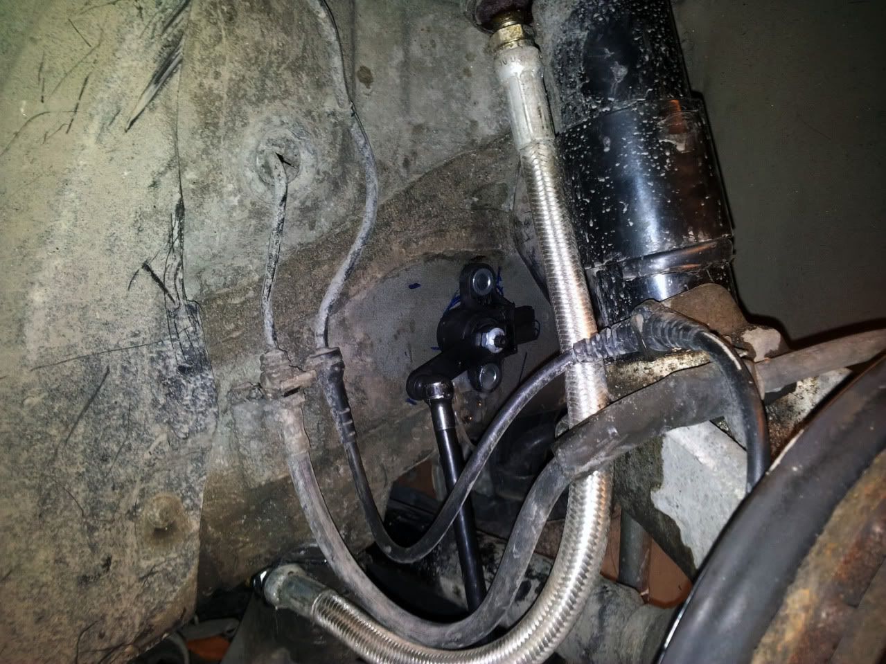

TKarlsen Skrevet Januar 3, 2014 Rapporter Share Skrevet Januar 3, 2014 ECU er hjernen i bilen. Den styrer det meste. Den har også et feilminne hvor diverse feil som oppstår blir lagret. Som f.eks sensor feil Siden det er begge lyktene så er nok feilen ved nivåfølerene. Du kan sjekke de selv. Nå vet jeg ikke hvor de sitter helt 100%, men skal sitte en forran, og en på bakakslingen. Jeg har opplevd at ene armen har falt av sensoren. Da får systemet helt feil verdi, og lysbilde blir feil. Se etter en lik sensor som på bilde (Sort midt i). Den er nok ikke helt lik, men mye av det samme systemet. Siter Bil: Audi A4 B8, 2.0TDI 143hkProsjekt: Lenke til kommentar Del på andre sider More sharing options...
