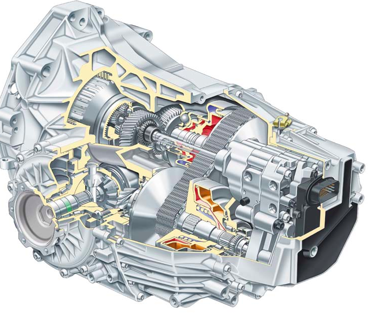

nikkor Skrevet November 21, 2013 Forfatter Rapporter Share Skrevet November 21, 2013 Utifra det som står på nettet og i følge møller så må man ut med hele innmaten til kassen for å bytte filteret, men det utvendige filteret går ann å bytte. :) Bilde nr 1 skal være det utvendige filteret, og bilde nummer 2 er utifra det jeg forstår på tegningene det innvendige. Bilde nummer 3 i enden ved ecu. Det burde kanskje møller ha sjekket? De hadde ikke sjekket mer enn at det var nok olje sa de. Jeg får be audi i Sverige ta full flushing, koster vel ikkke så mye ekstra håper jeg. :) Siter Lenke til kommentar Del på andre sider More sharing options...
