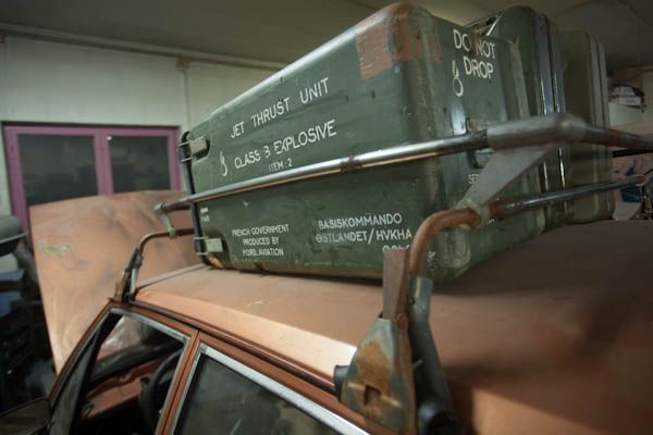

Bilen skal brukes som utstillingsbil i tillegg til bruksbil. Hovedsakelig for FK Autoparts (får mye spons av han i form av deler) og Nybakken Media (media sida mi)
Den vil bli lakkert matt grå med militær effekter

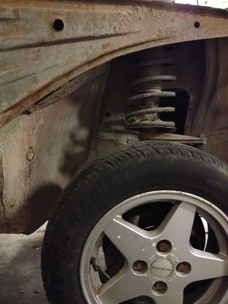

Før coilovere kom på bak
Fint interiør ja?
Mk1 vs orginalt fjørbein

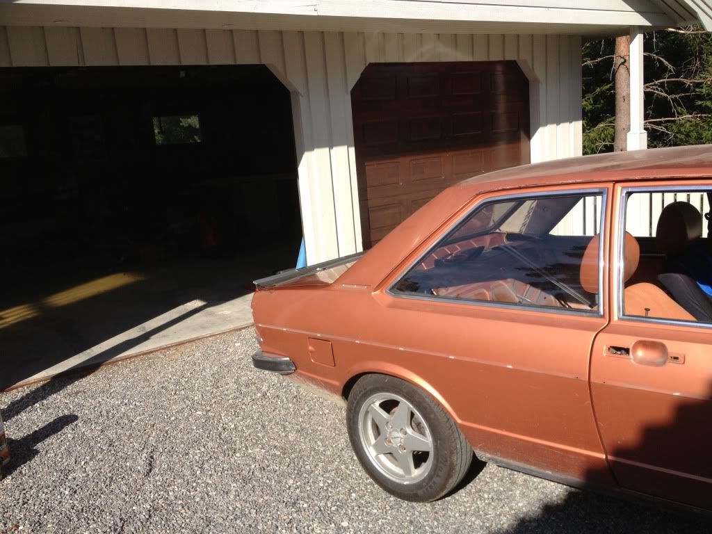

Sånn her står den per dags dato, begynner å skru den sammen neste uke! Off to rustsveising smile.gif

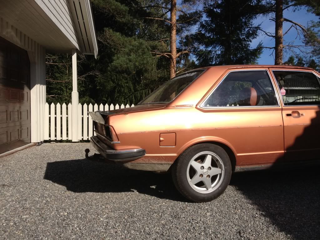

UPDATE 1

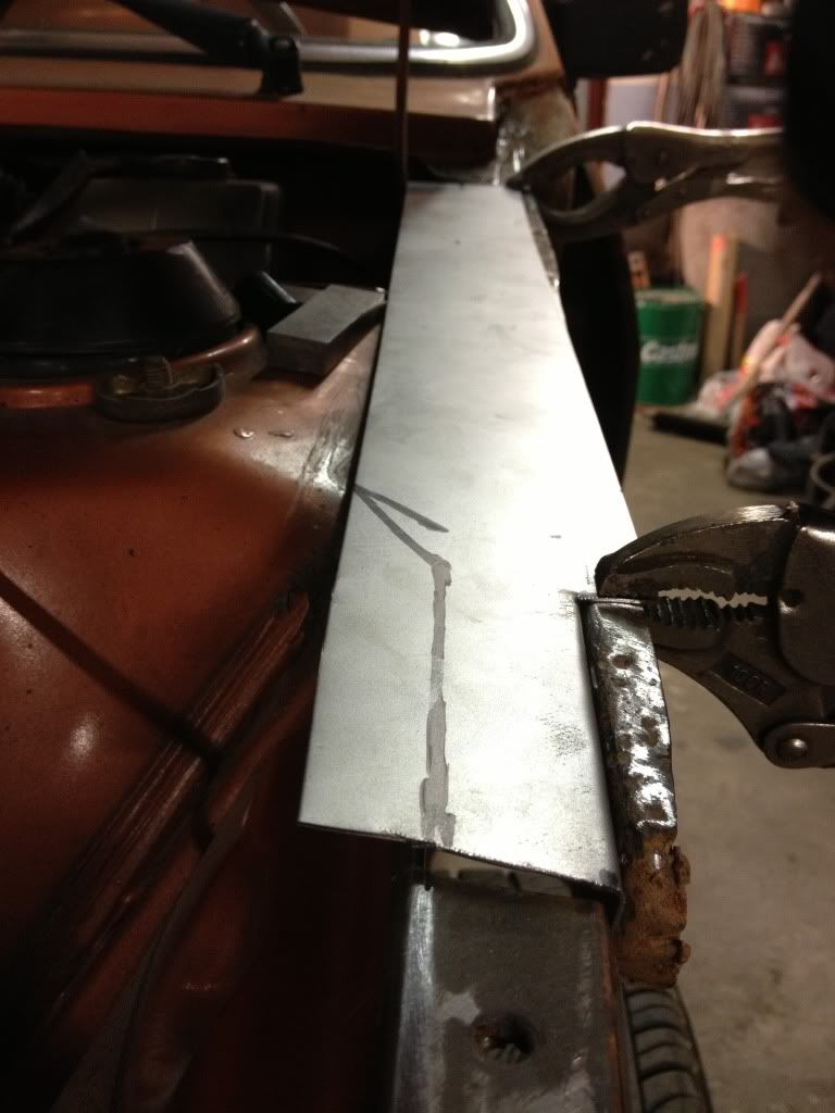

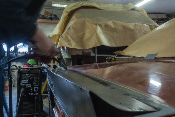

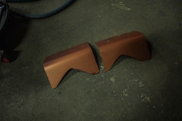

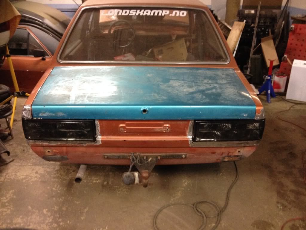

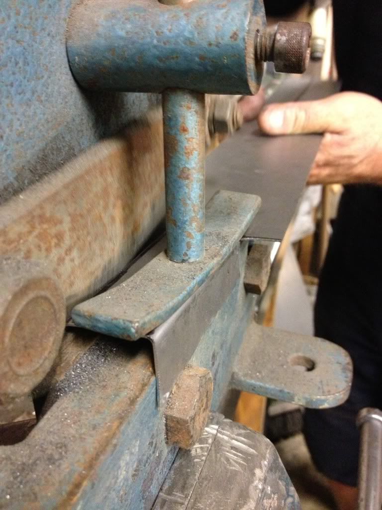

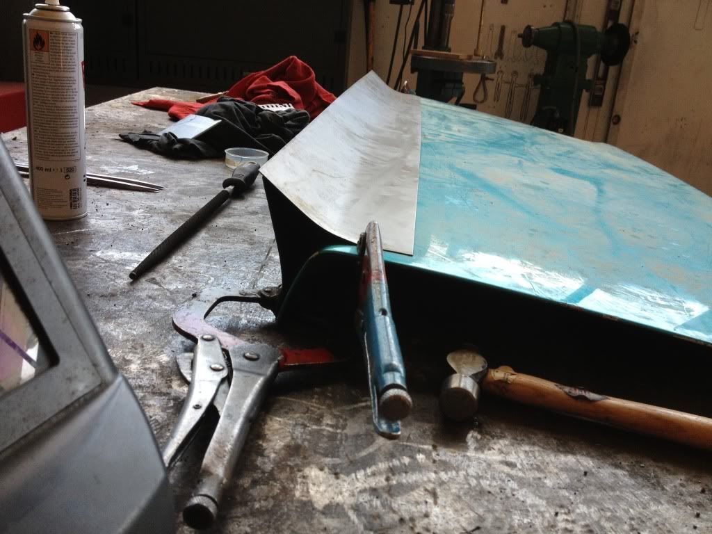

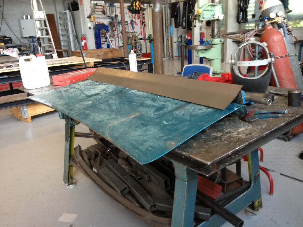

Begynt på ducktailen idag smile.gif Knekt og rulla plater, hadde ikke noe å gjøre på skolen tongue.gif
Kun øvre plata som er rulla, første test
Siste test, og øvre plata er rulla to ganger til, nedre plata er knekt til smile.gif

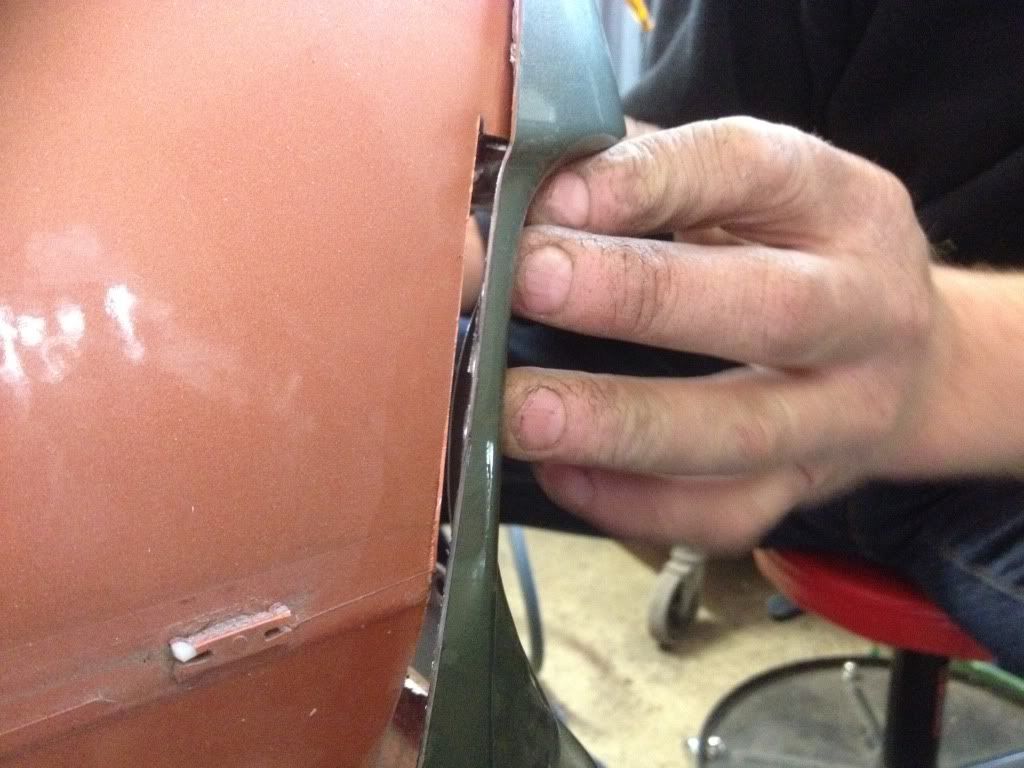

Prøvemontering, må slå ut bulken på venstresida på bakluka for at den skal flukte ordentlig tongue.gif

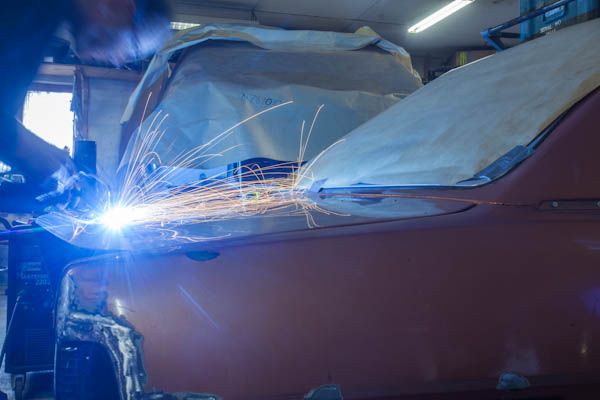

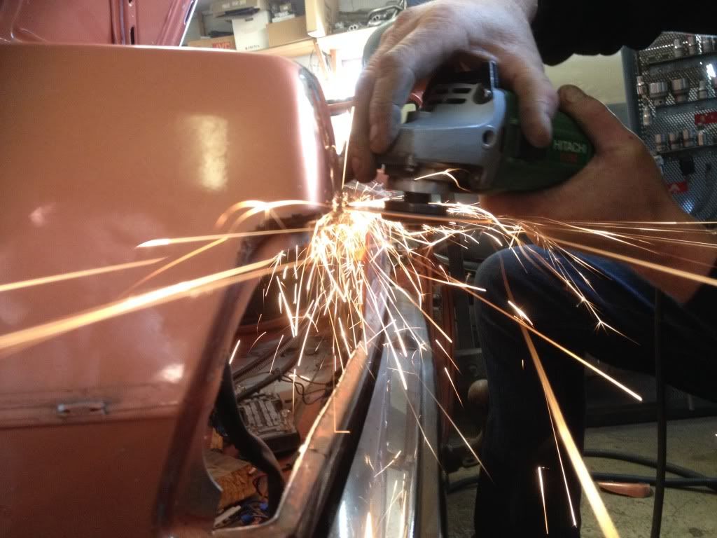

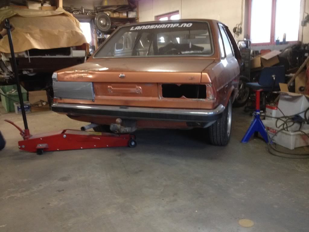

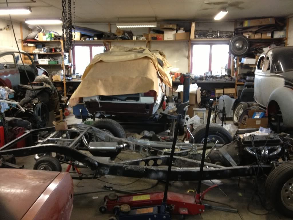

Da var bilen inne på verkstedet, og begynte smått med FJERNING av rusten tongue.gif
'36 forden til pappa, Golf mk1 prosjektet til onkel og ett boble karosseri som jeg trur det er twinturbo planer for... tongue.gif

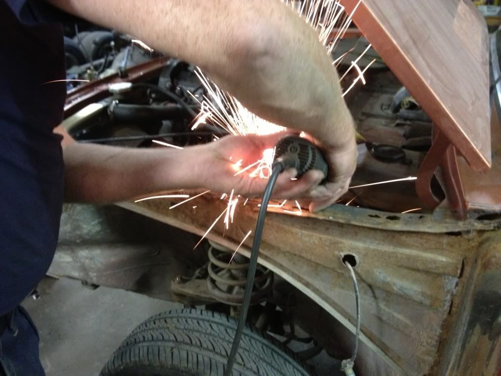

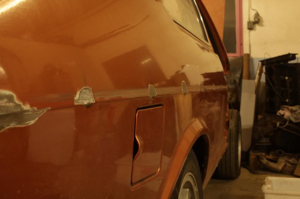

Da var skjermen fjerna nok en gang, og kommer nok aldri på igjen. Sitter å leiter etter ny. tongue.gif
Venstresiden av bagasjen.
Fattern nekta å la meg kappe (jeg hadde sikkert kappa bort 5 ganger for mye uansett tongue.gif)

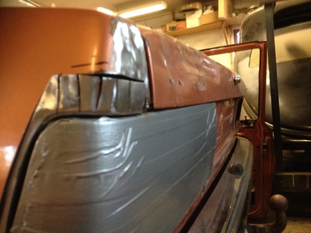

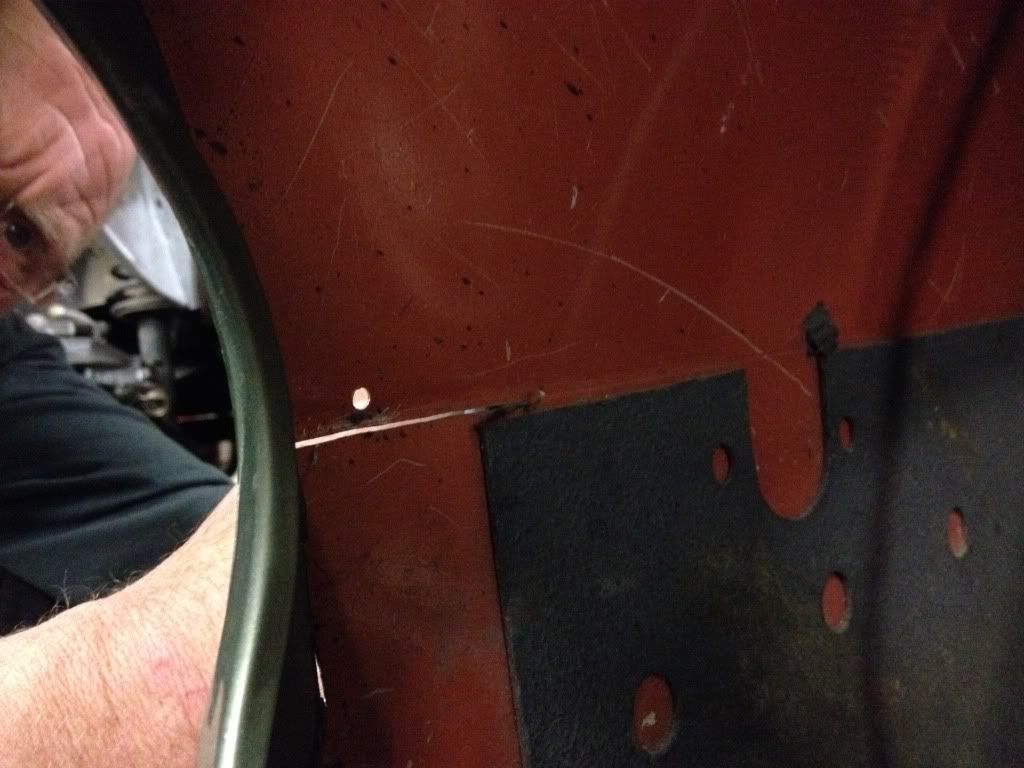

Så da begynte jeg å fjerne kitt fra høyresida for å se om det var noe mer der. Og jeg fant bittelitt. Bare småkaker i forhold til venstresia tongue.gif
Det mangler noe her?
Ett eller annet må det da mangle?

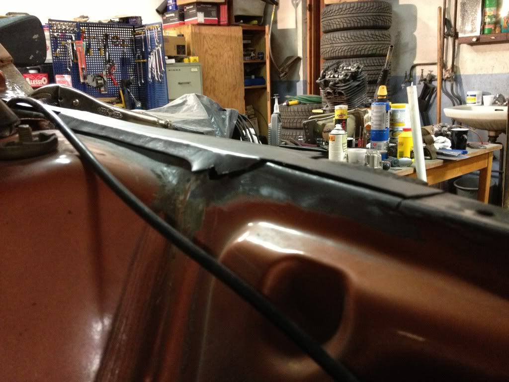

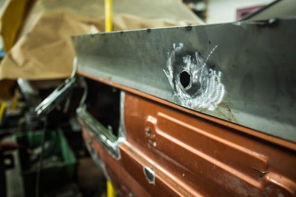

Skrapt reint for bodykitt for å se etter rust.
Merking av ny anleggsplate til skjermen.
Snipp snipp, platesaks til skrustikke er genialt.
Litt nærmere resultatet
Litt mer tilpassing.
Og enda litt til!

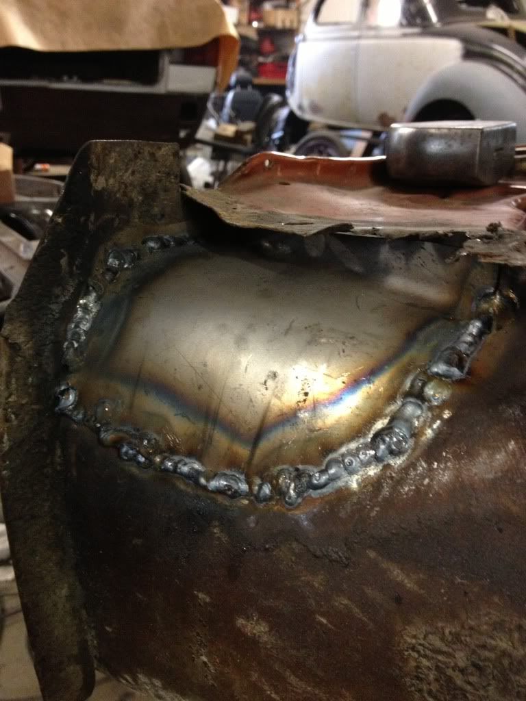

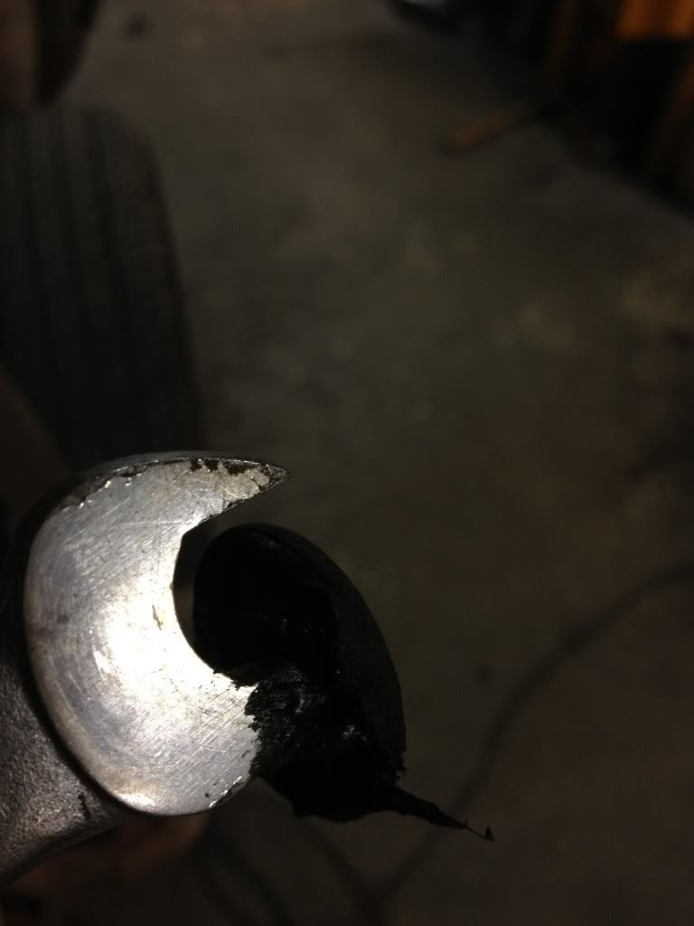

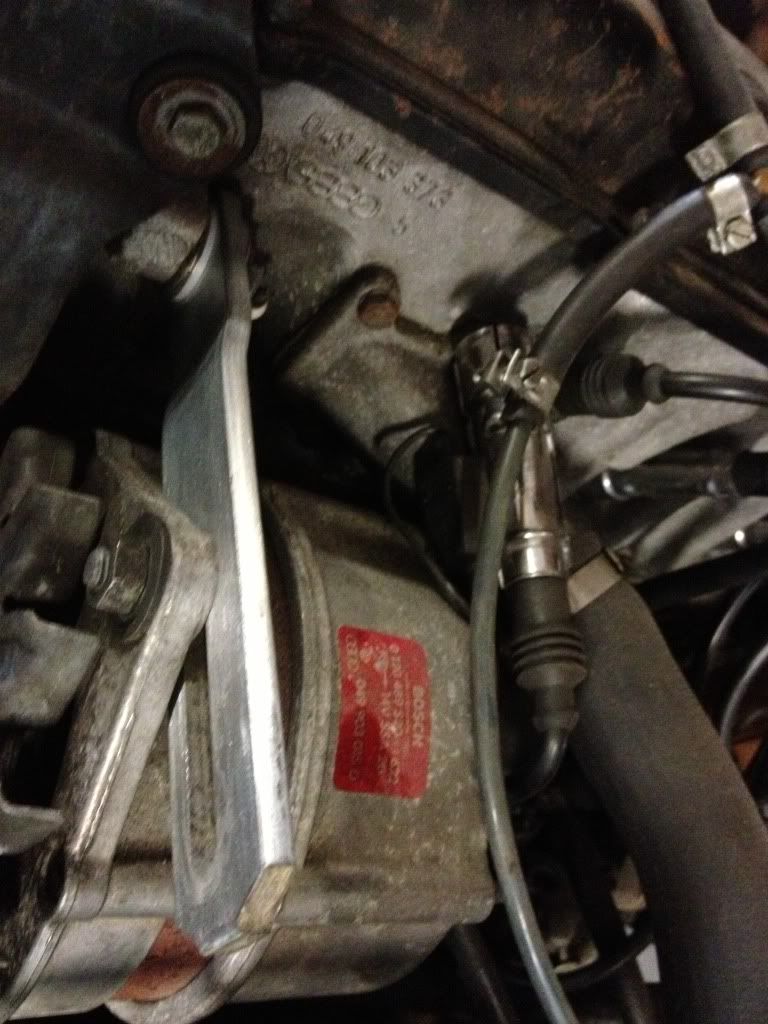

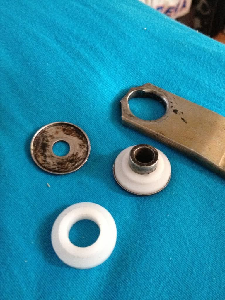

Gamle foringa til stramminga til dynamoen. Minna mest om tjære...
Montert.

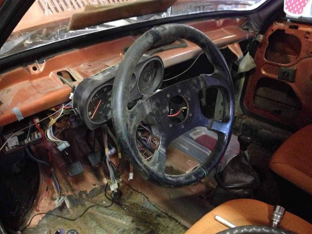

Fikk ett ratt av en kompis til MKII golf. Passa som fanken smile.gif Dette rattet er orginalt, noen som veit åssen bil det kom i? smile.gif

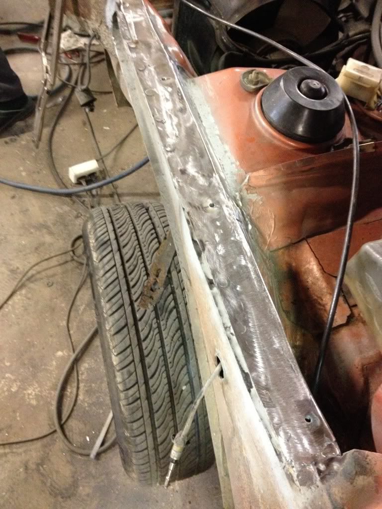

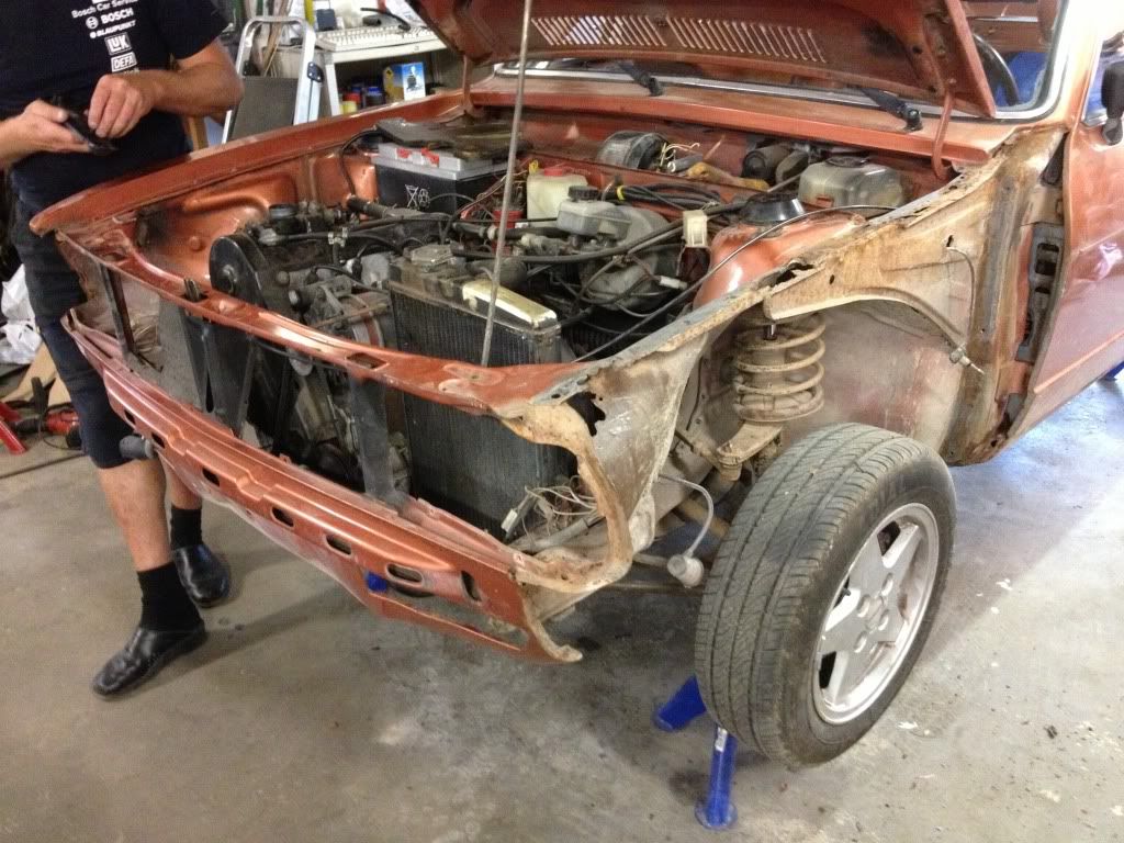

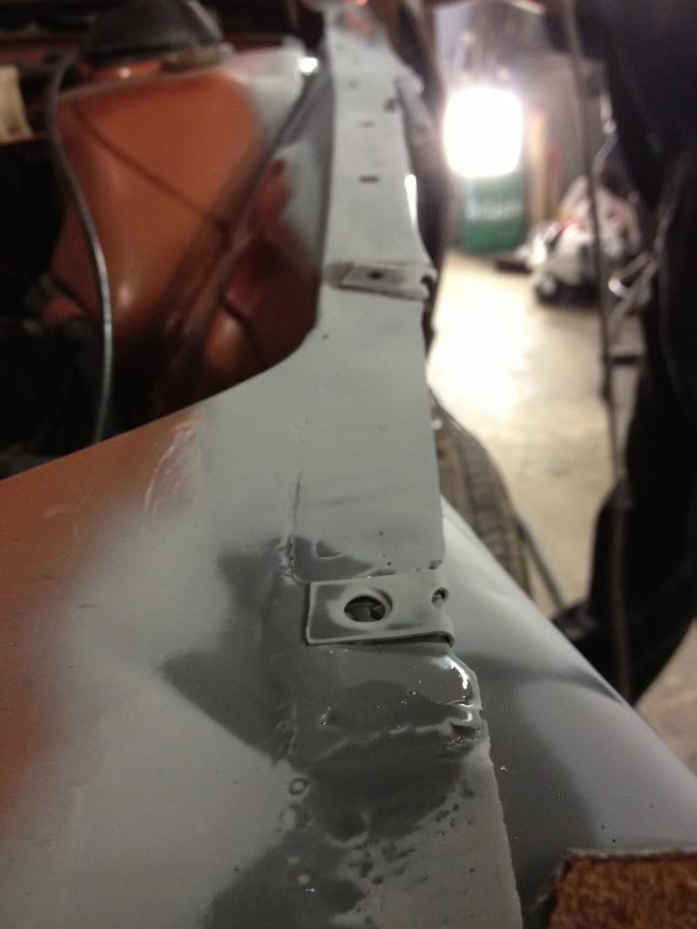

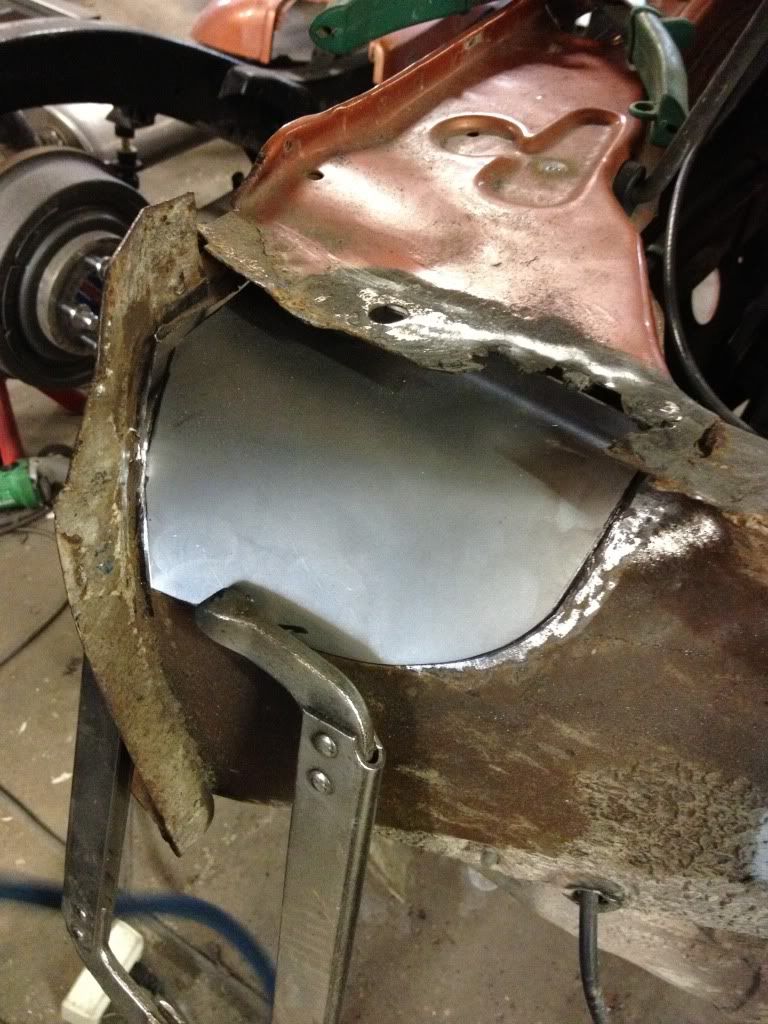

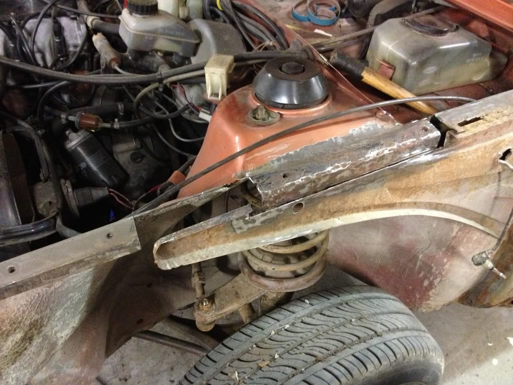

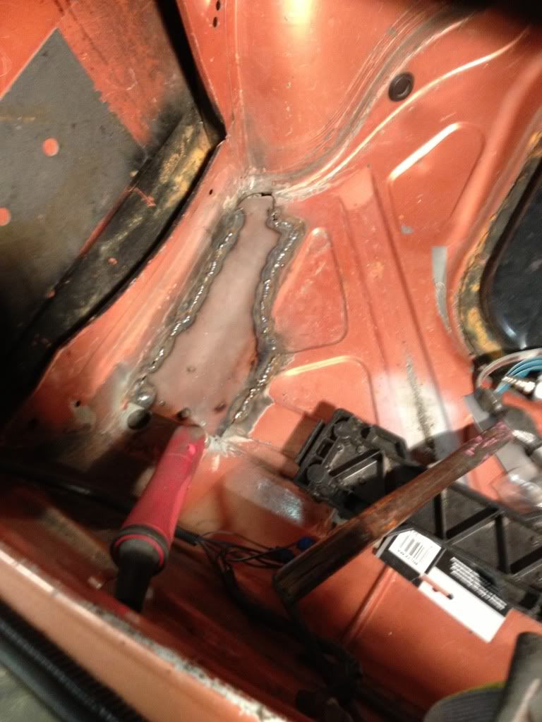

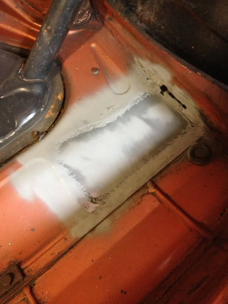

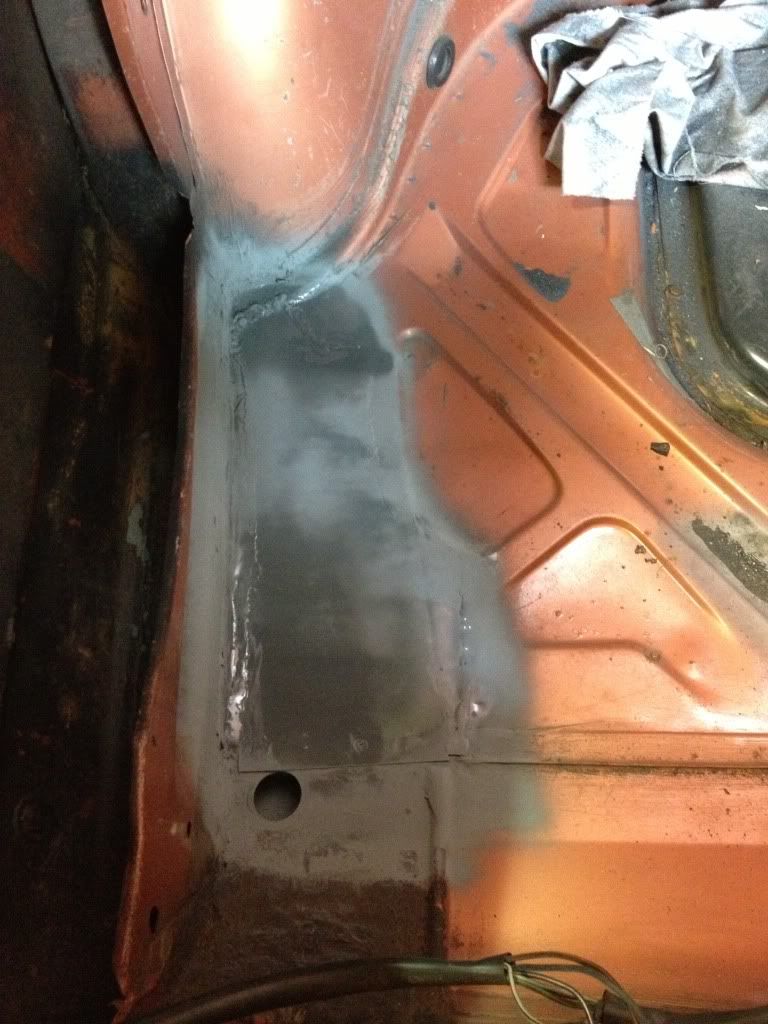

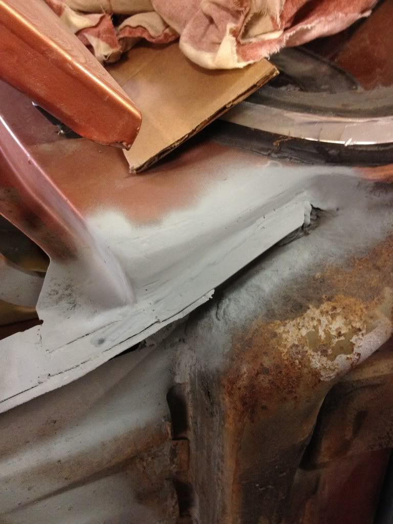

Sveist inn smile.gif Det er slipt ned og zinka
Venstresiden zinka
Høyresiden zinka

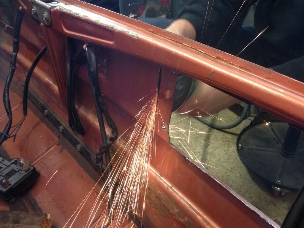

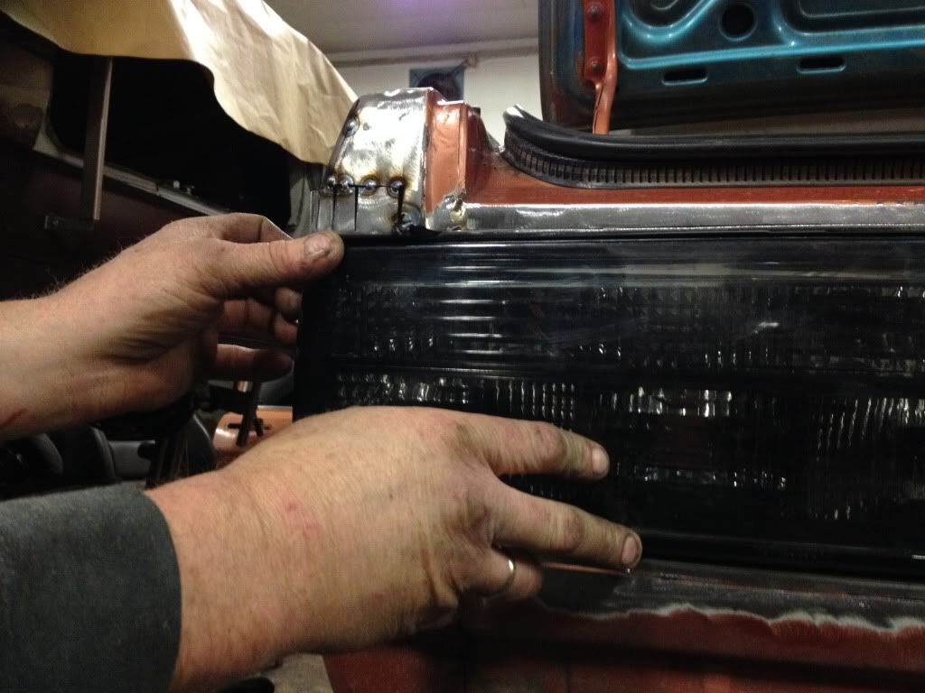

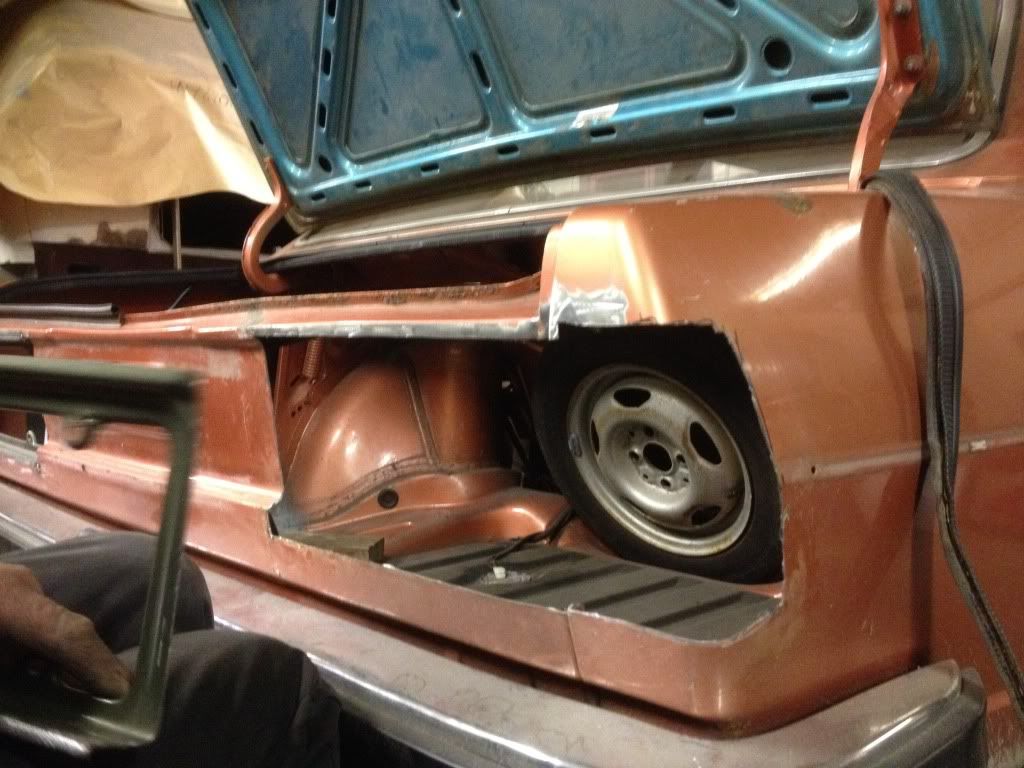

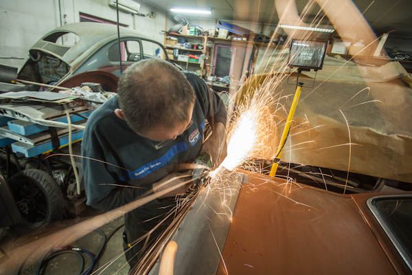

Jau, hatt ei økt på verkstedet idag og vi smile.gif Relativt glad jeg har en far som er så flink med metallarbeid!

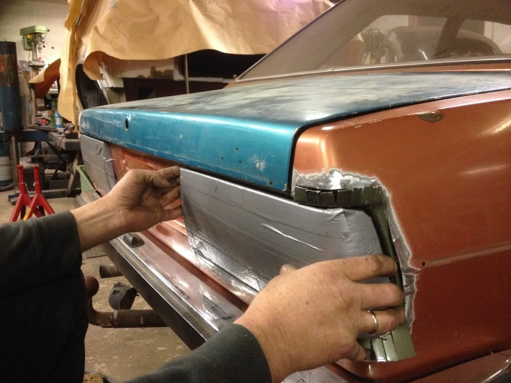

Første snittet
E30 løkta var litt breiere den gitt! Men det fikser vi med litt kapping!
Litt fundering på gang, og testing
Mer testing og fundering av plassering!
Flukter bra med bakluka. Luka kommer litt lenger ut, da bulken ikke er fiksa enda wink.gif
Punkta fast smile.gif Snudde bilen rundt så det blei litt bedre plass å jobbe på smile.gif

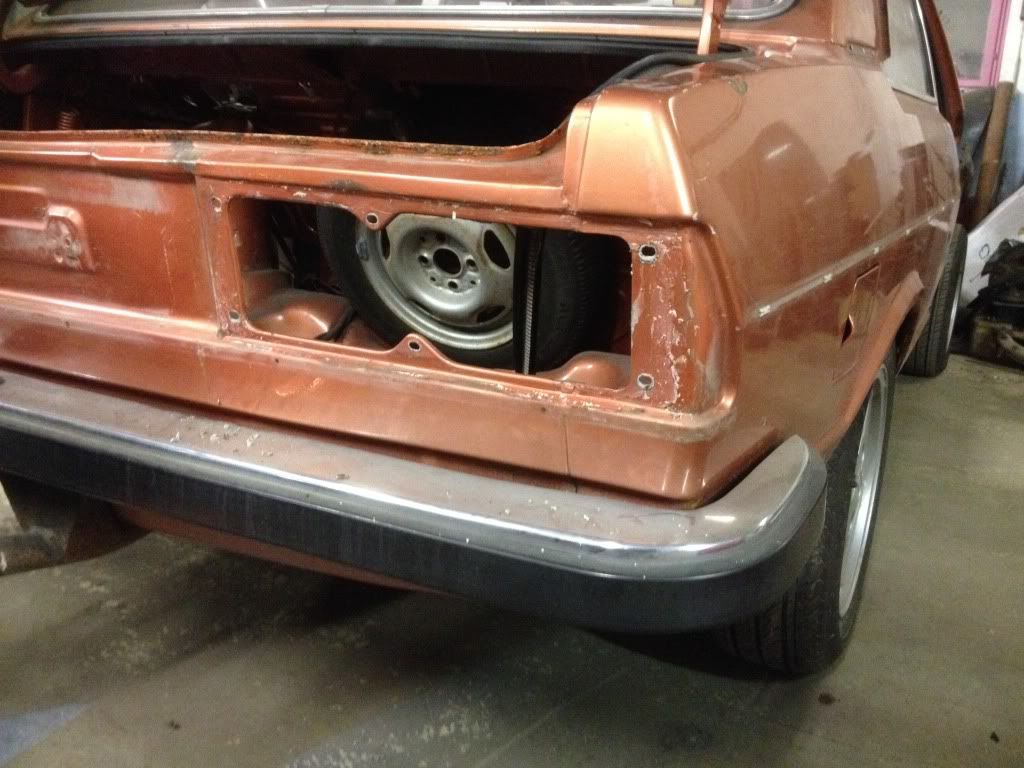

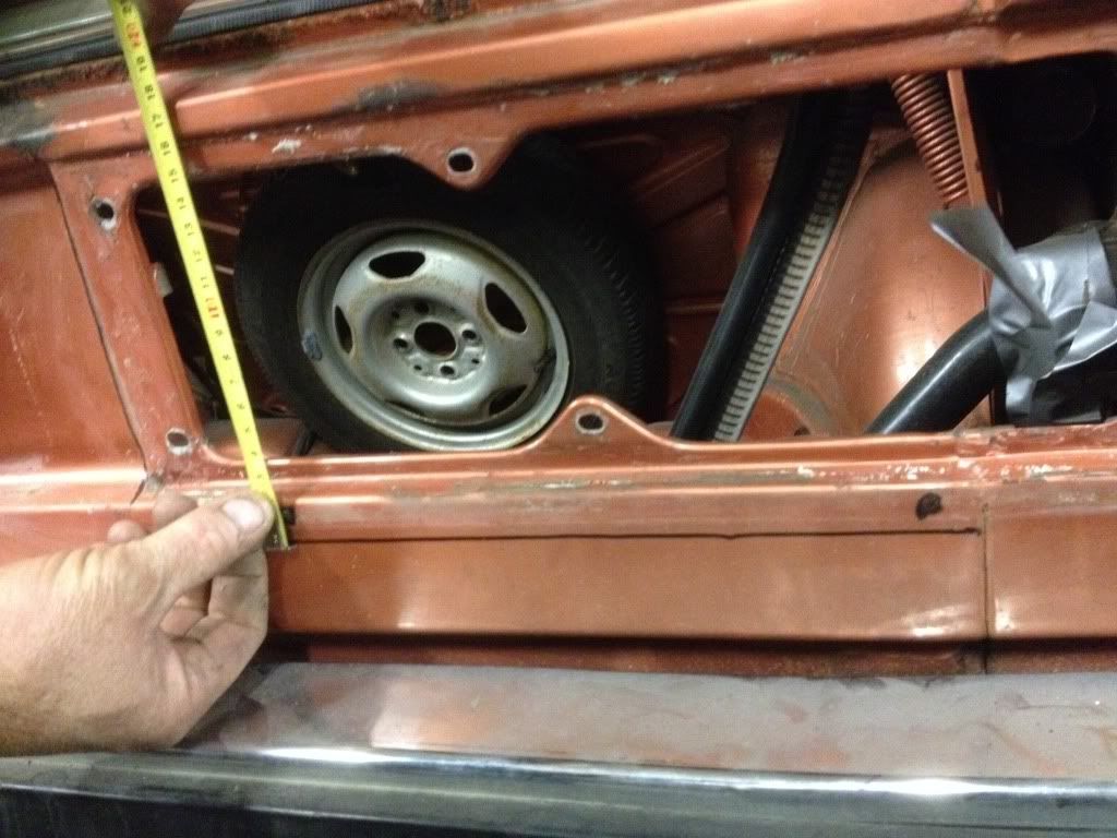

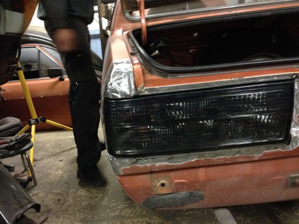

UPDATE 5

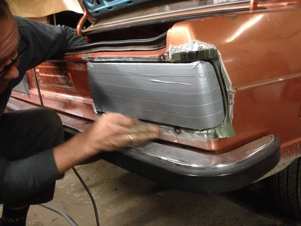

kort tur til verkstedet idag!
Snippsnipp
Lengre kom vi ikke idag. tongue.gif Har jo kappa til BMW ramma og da smile.gif
Måtte også rette ræva, hvis dere ser på avstanden mellom bakplata og fangeren

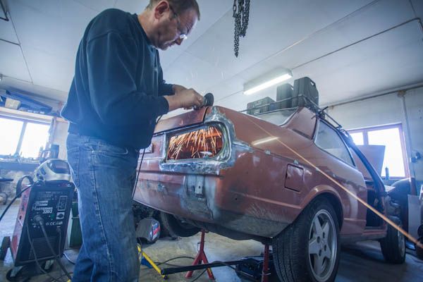

UPDATE 6

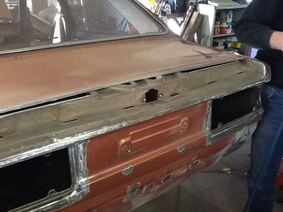

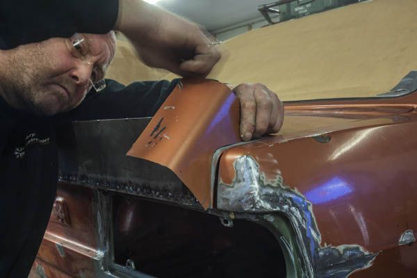

Testing på gang.
Punkta fast.

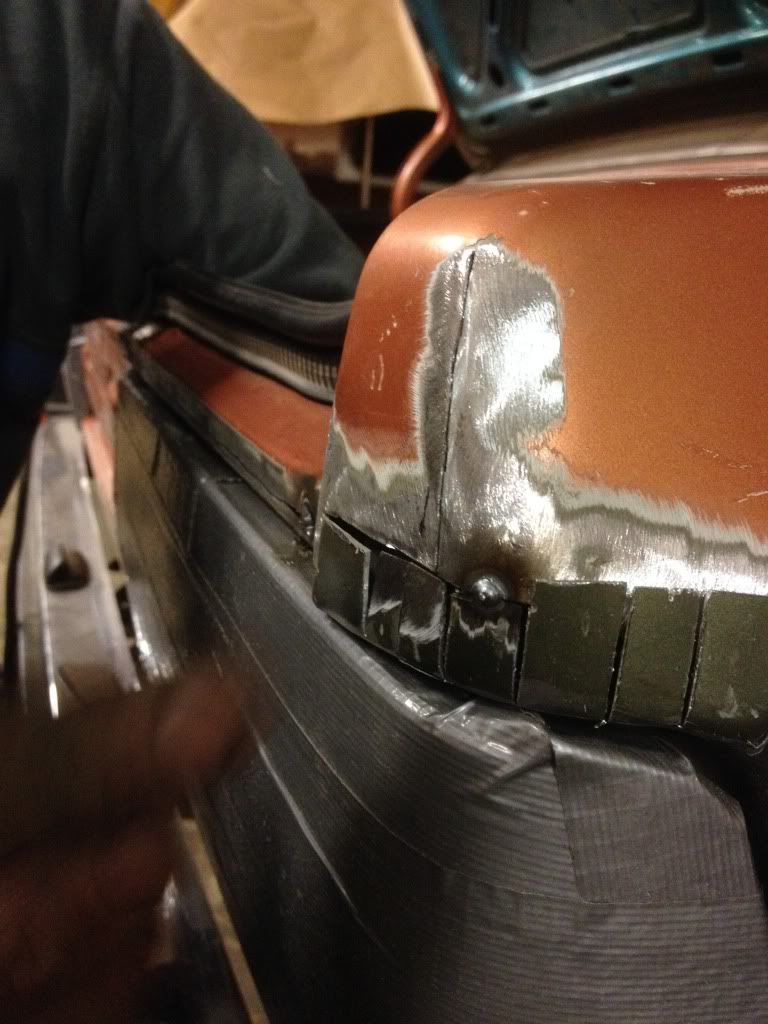

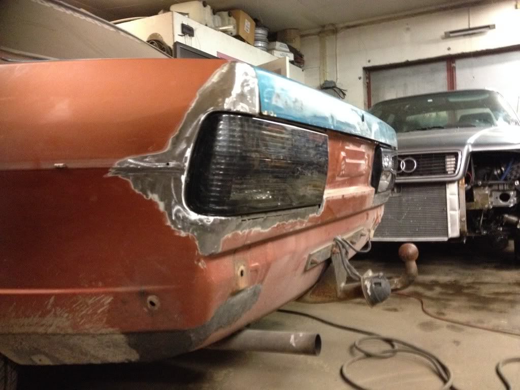

Snitta opp hjørnet for å få det til å flukte ordentlig med E30 formen
Liiiitt på vei
Begynner å ligne på bil igjen!
Penger som ikke durer er død kapital
Bor du i Østfold eller i nærheten, og har lyst på bilder av bilen din? Ta kontakt!
1993 Toyota 4Runner 3.0TD - 1977 Audi 82 LS - 1986 Yamaha XT350
x: 1997 Volvo V70 2,5TDi - 1991 Audi 80 1.8 Russebil Edition - 2000 Audi A3 1.8T Quattro - 1976 Volvo 244 1,9DL

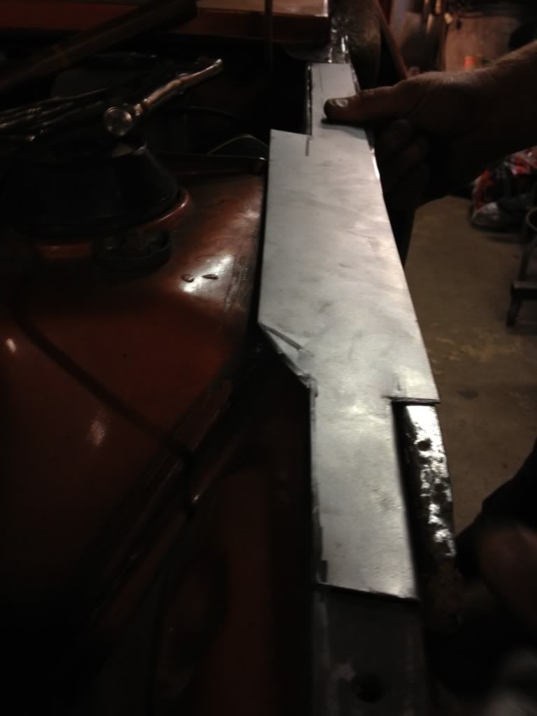

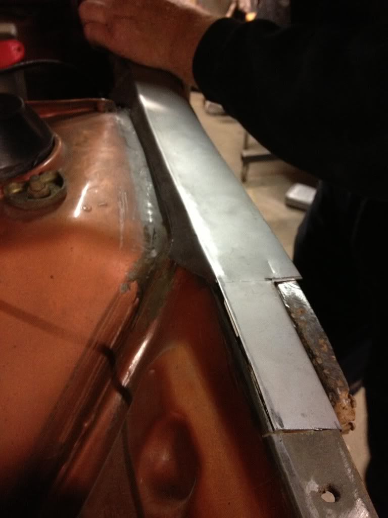

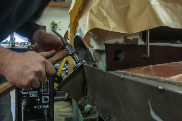

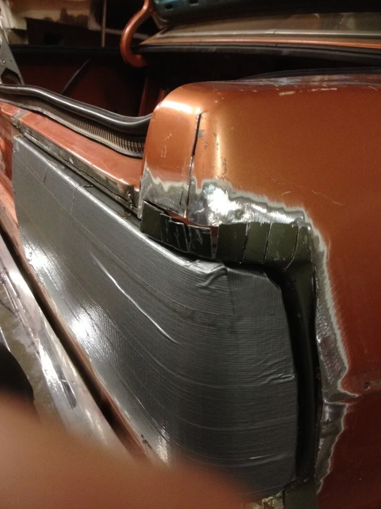

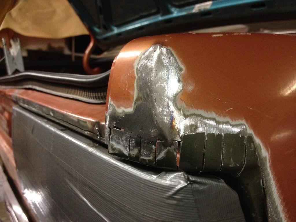

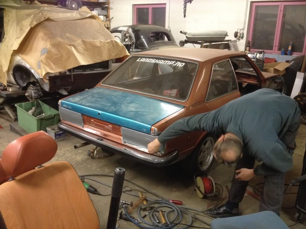

UPDATE 7

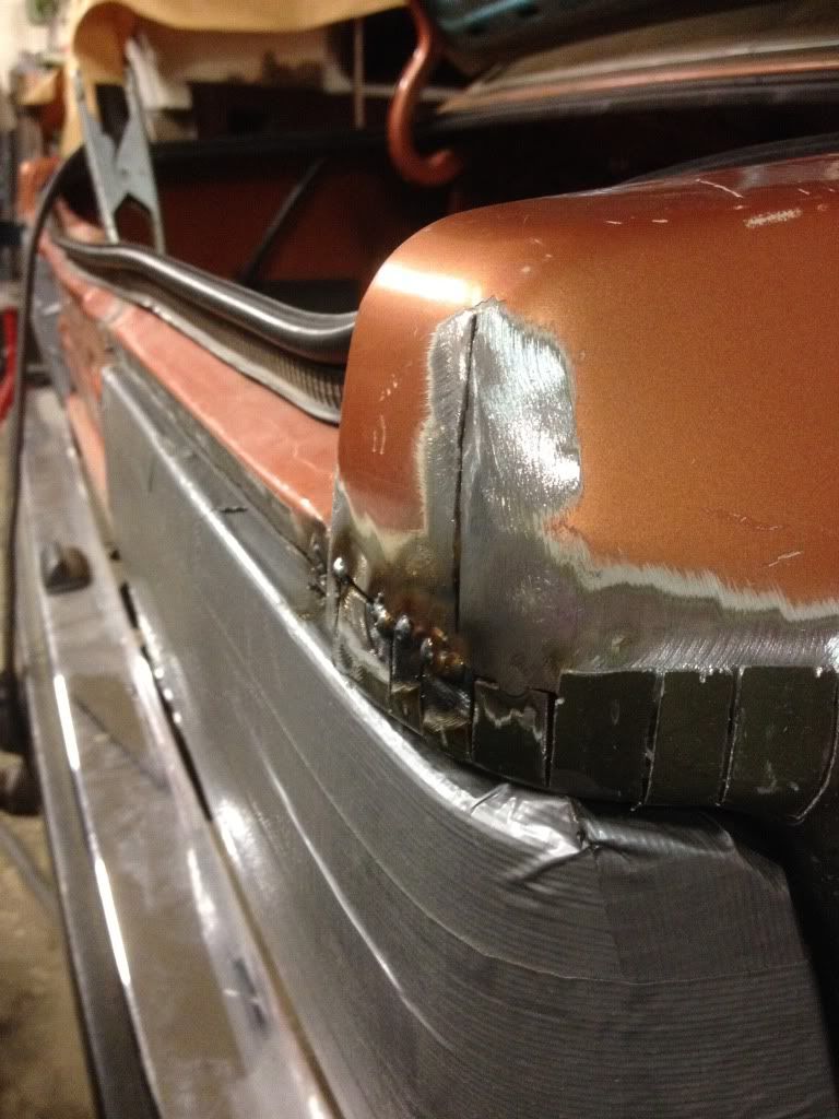

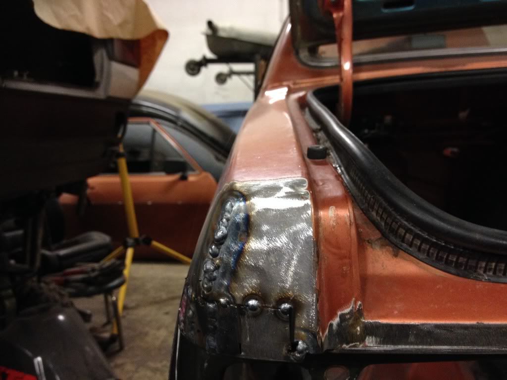

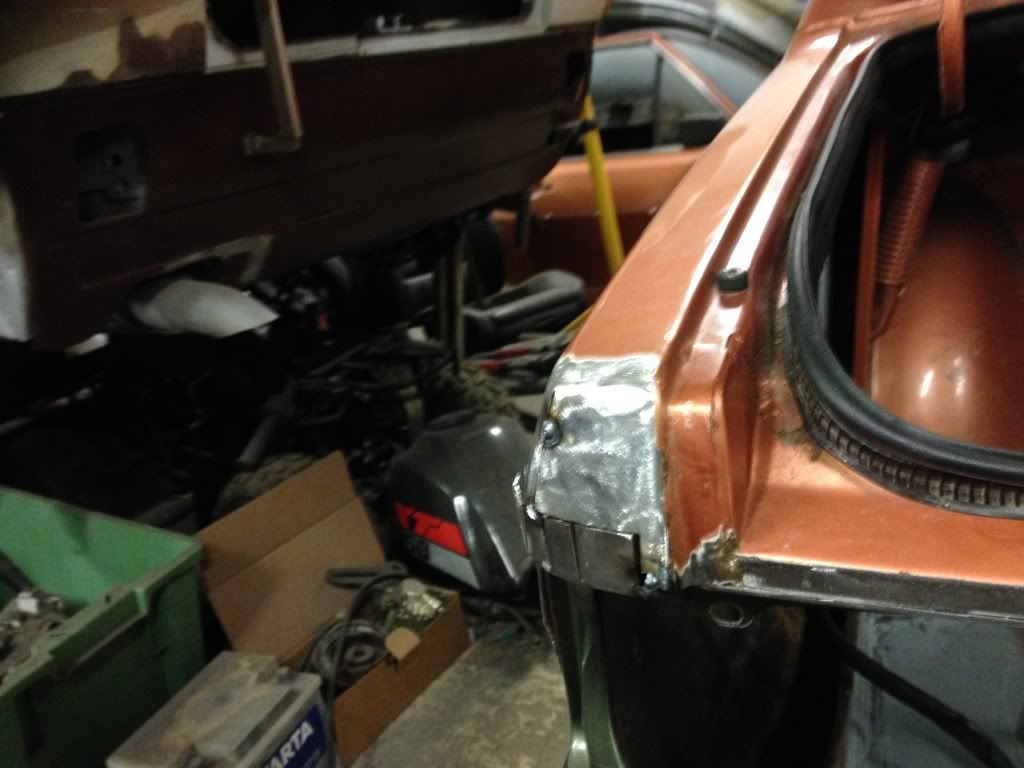

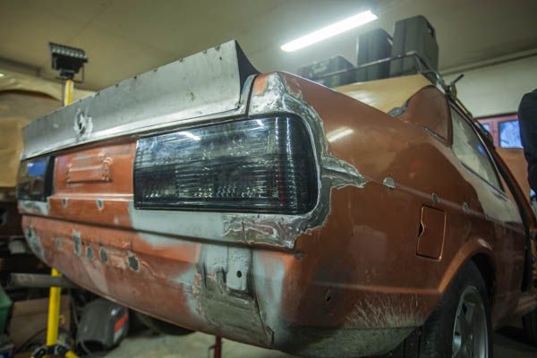

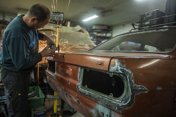

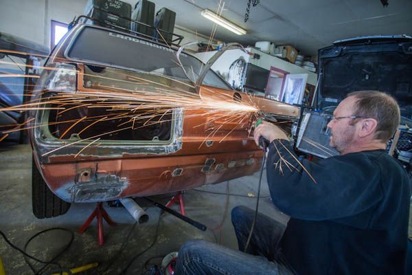

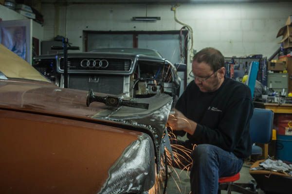

Fikk gjort en god del idag. Nærmere bestemt så si hele venstre hjørnet biggrin.gif

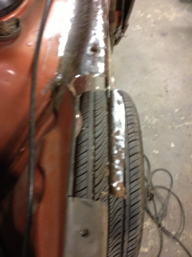

Starta med detta! (vel og merke etter at vi snitta opp hjørnet og begynte å punkte detta da tongue.gif )
Tilpassing[/size]
Sveisa ferdig snittet på hjørnet[/size]
Snitta opp ca 7cm fremover, rett under knekken som går langs hele sia på bilen[/size]
Litt mer snitting og tilpassing[/size]
Punkta fast nedre delen av skinka[/size]

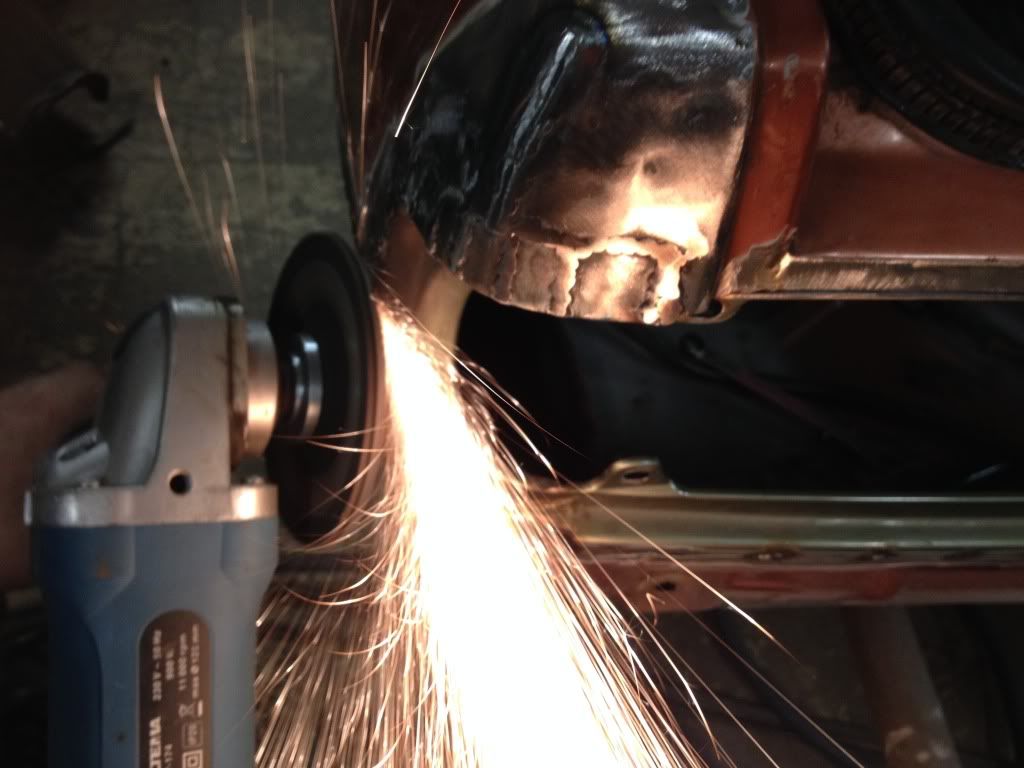

Slipetid![/size]
YEAAAAH[/size]
Blir braaaa detta vel biggrin.gif[/size]
Begynner å ligne på noe nå biggrin.gif[/size]
Og så langt kom vi idag![/size]

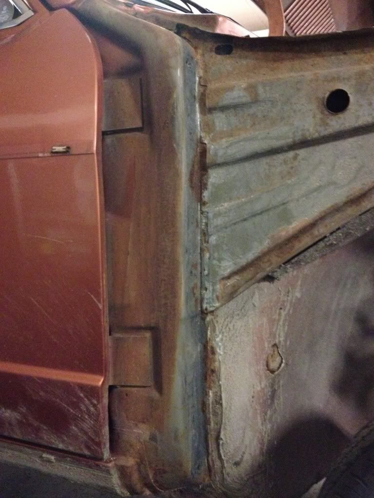

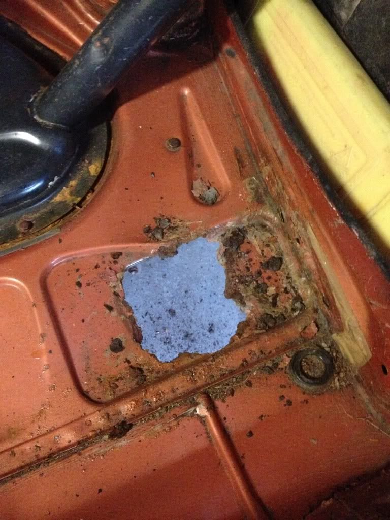

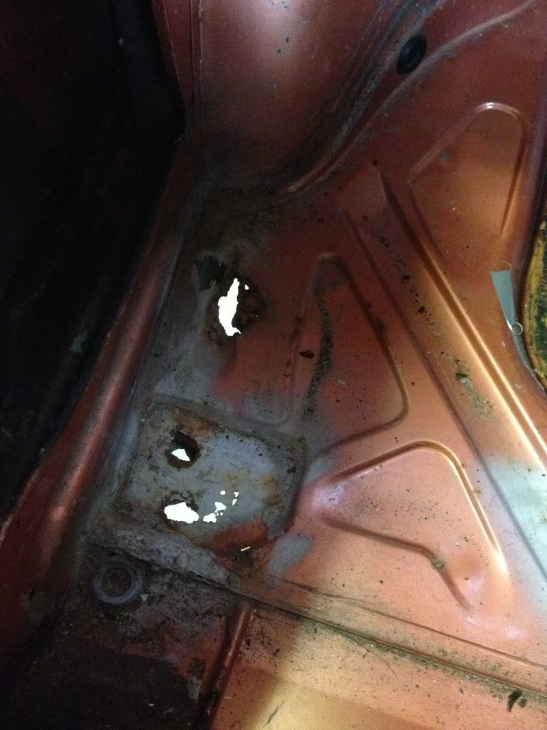

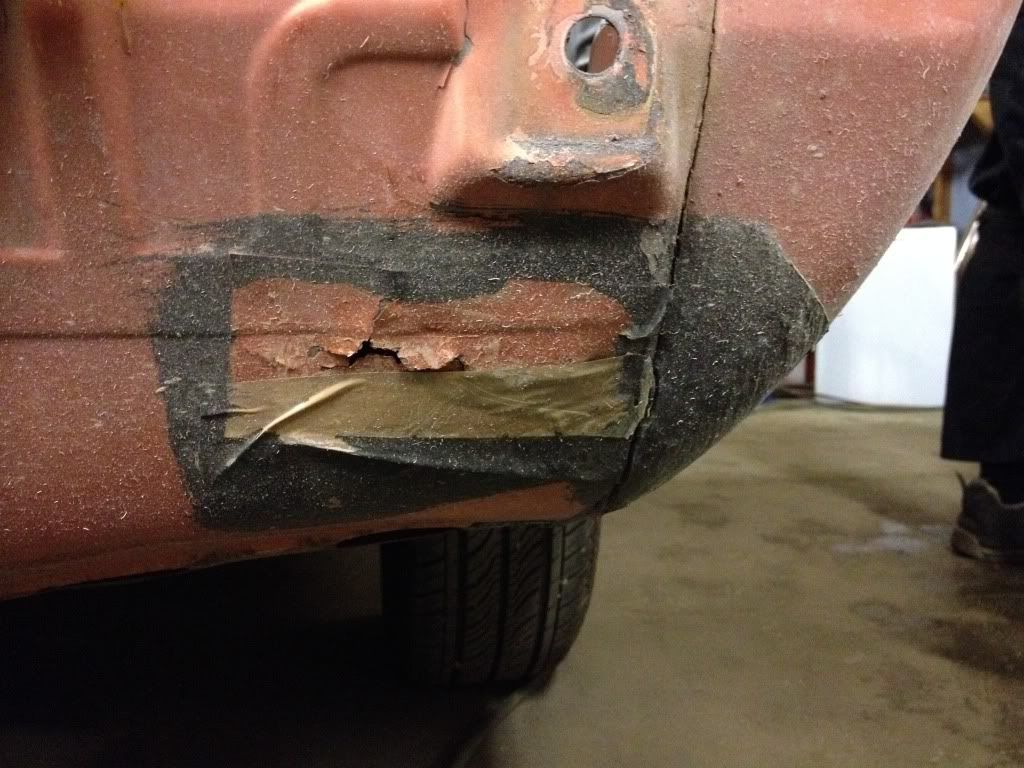

Fant litt mer rust sist og. Forrige eierene teipa bare over og lakkerte...[/size]
Får vel se om vi ikke får gjort noe med det i løpet av uka... smile.gif[/size]

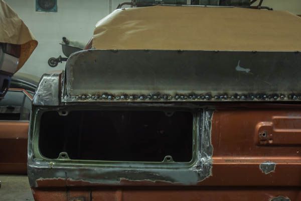

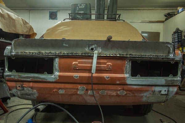

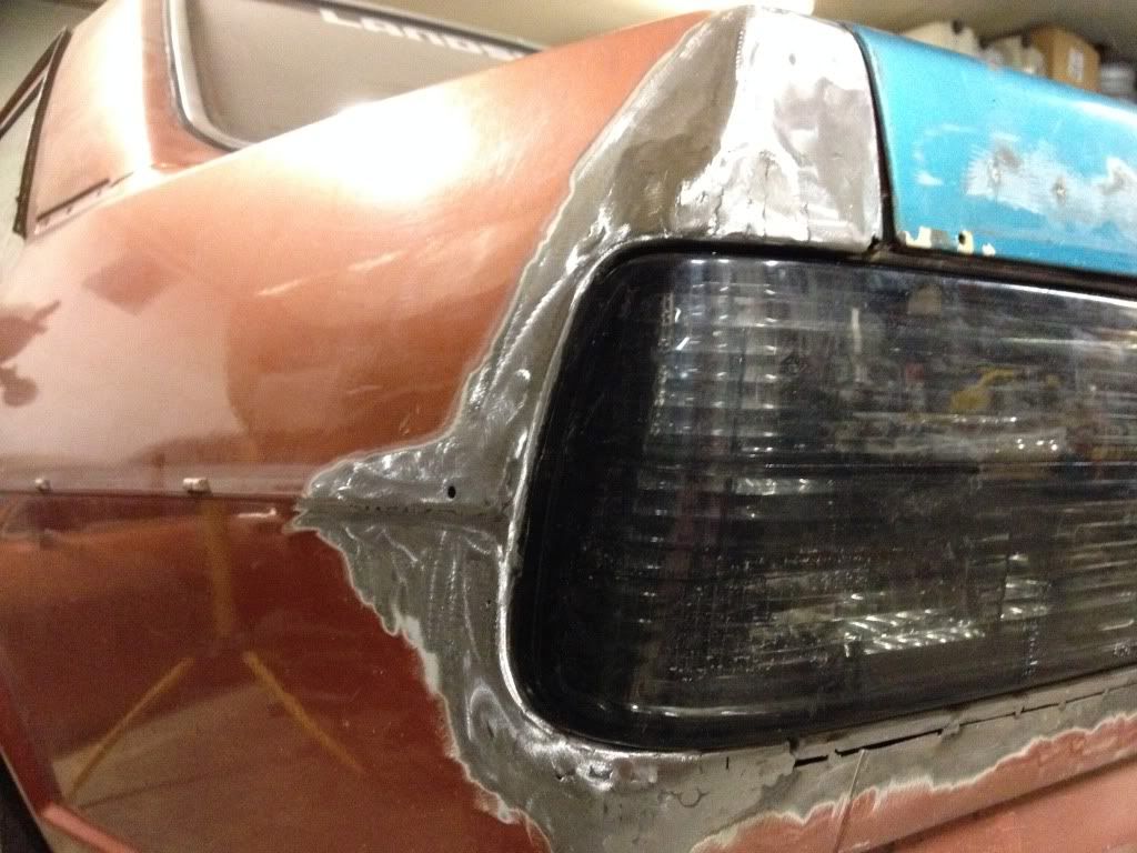

Bare finpuss som står igjen på lykterammene (sveise igjen knøttsmå hull etter sliping av sveisene osv). Og ja, hengerfestet er tatt av, og hulla blir sveisa igjen imorra biggrin.gif (trur jeg)

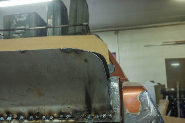

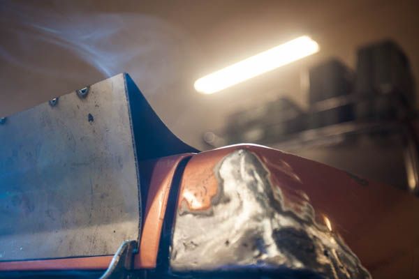

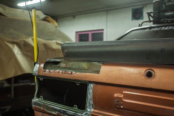

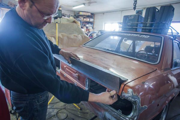

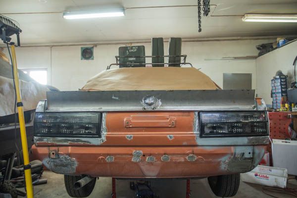

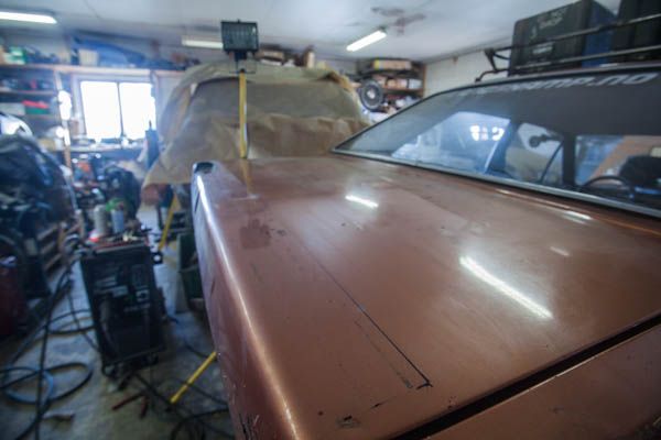

UPDATE 10

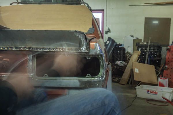

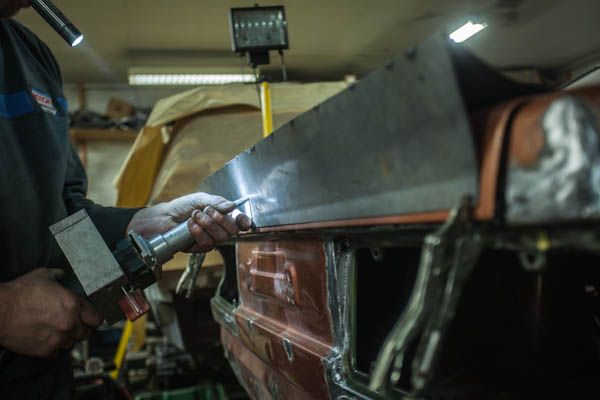

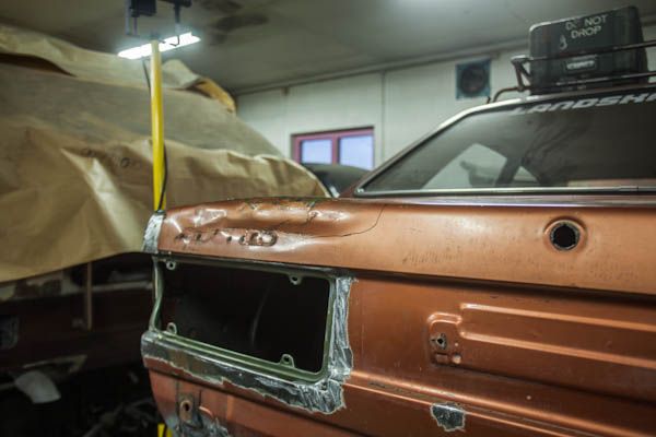

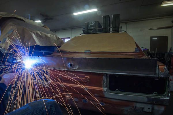

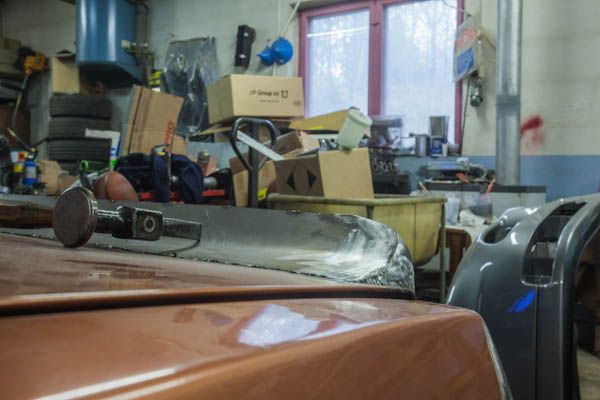

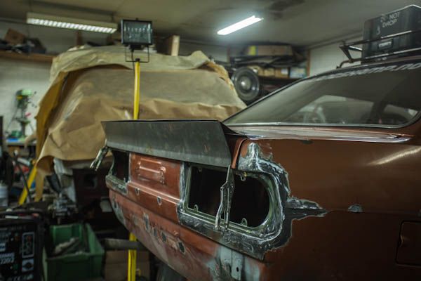

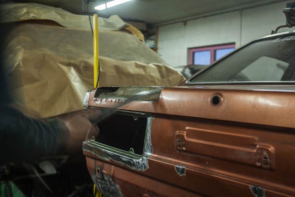

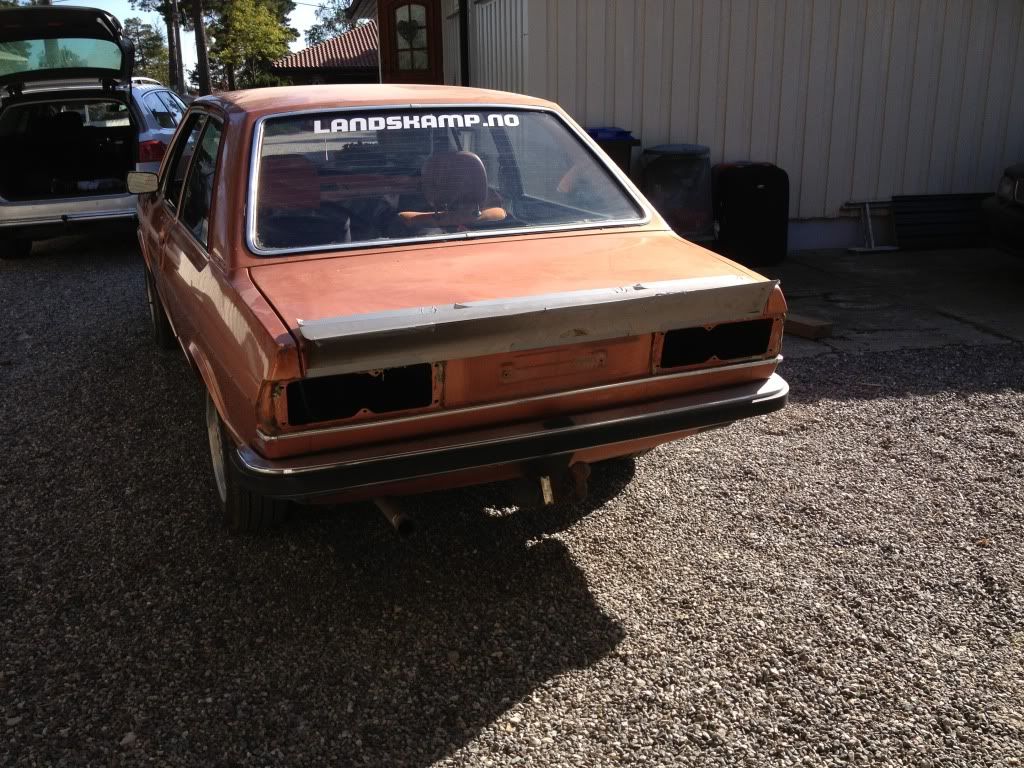

Spoiler alert!

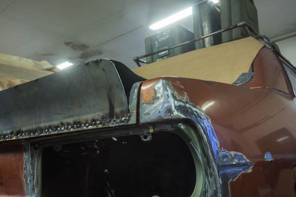

Jeg hater denna bulken..
Så da kapper vi den ut!

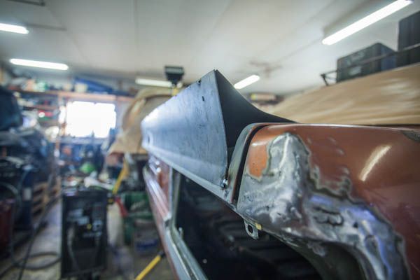

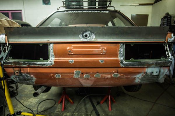

Måtte modifiseres litt for å flukte ordentlig, da det er litt kurver på bilen. Ikke helt rett bagasjelokk eller rumpe, svak bue tongue.gif

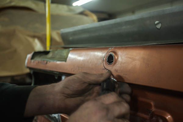

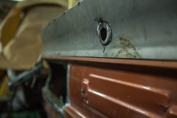

Modifiserer inn orginale låsen, i ducktailen. Kjekt å få låkka opp lokket og tongue.gif
Feller den inn, opp ned, i ducktailen

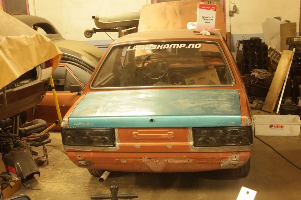

Brukbart!

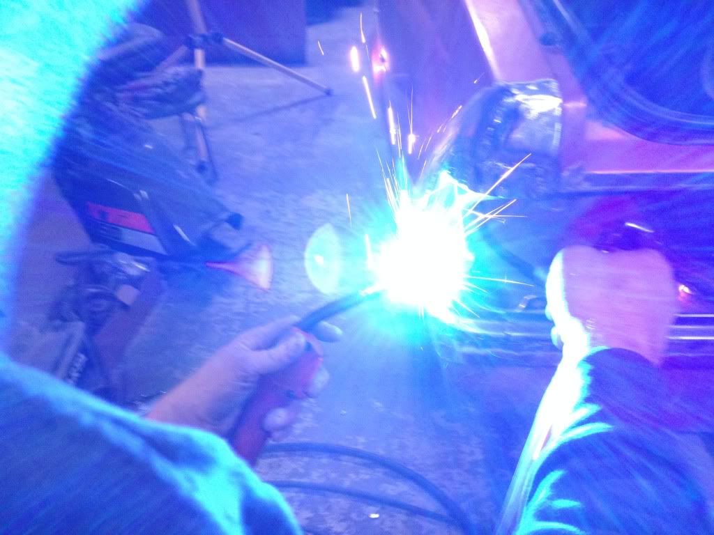

Ser seriøst ut som en gammel BMW bakfra, tilogmed uten lyktene... tongue.gif

UPDATE 11
Starta med å markere hvor vi skulle kappe
Og da måtte vi selvfølgelig kappe litt og
Og det endte med ett stk rar ræv på Audien.
Og plutselig så det litt bedre ut!
Punkta på ducktailen, og limte den til ramma i til lokket
Nå begynner det å ligne på noe gitt!
Og mens fattern sveisa litt, begynte jeg med litt resirkulering av det vi kappa av. Dette er hjørnene til ducktailen, gidder ikek å forklare hvordan det skal være nå tongue.gif

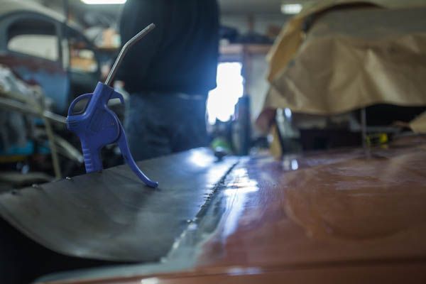

UPDATE 12
Dagens første update. Skal oppover igjen nå brått :)
Har ikke gått tomme for gass enda, men har sjekka åssen frontplata vil passe, og det ser ikke så gæli ut egentlig ;)
Sveisa så si hele fuga oppe på lokket, og delvis nede. Fokusert en del på avrunding av hjørnene på ducktailen hittil, og er nesten ferdig ;)
Pungting på gang :D
Starten av avrundinga av hjørnene
Ser kanskje ille ut, men bare fortsett å bla nedover ;)
Nesten ferdig med venstre
Og den høyre!
Begynner å ligne på noe nå!
Kommer en update til i kveld! ;)
