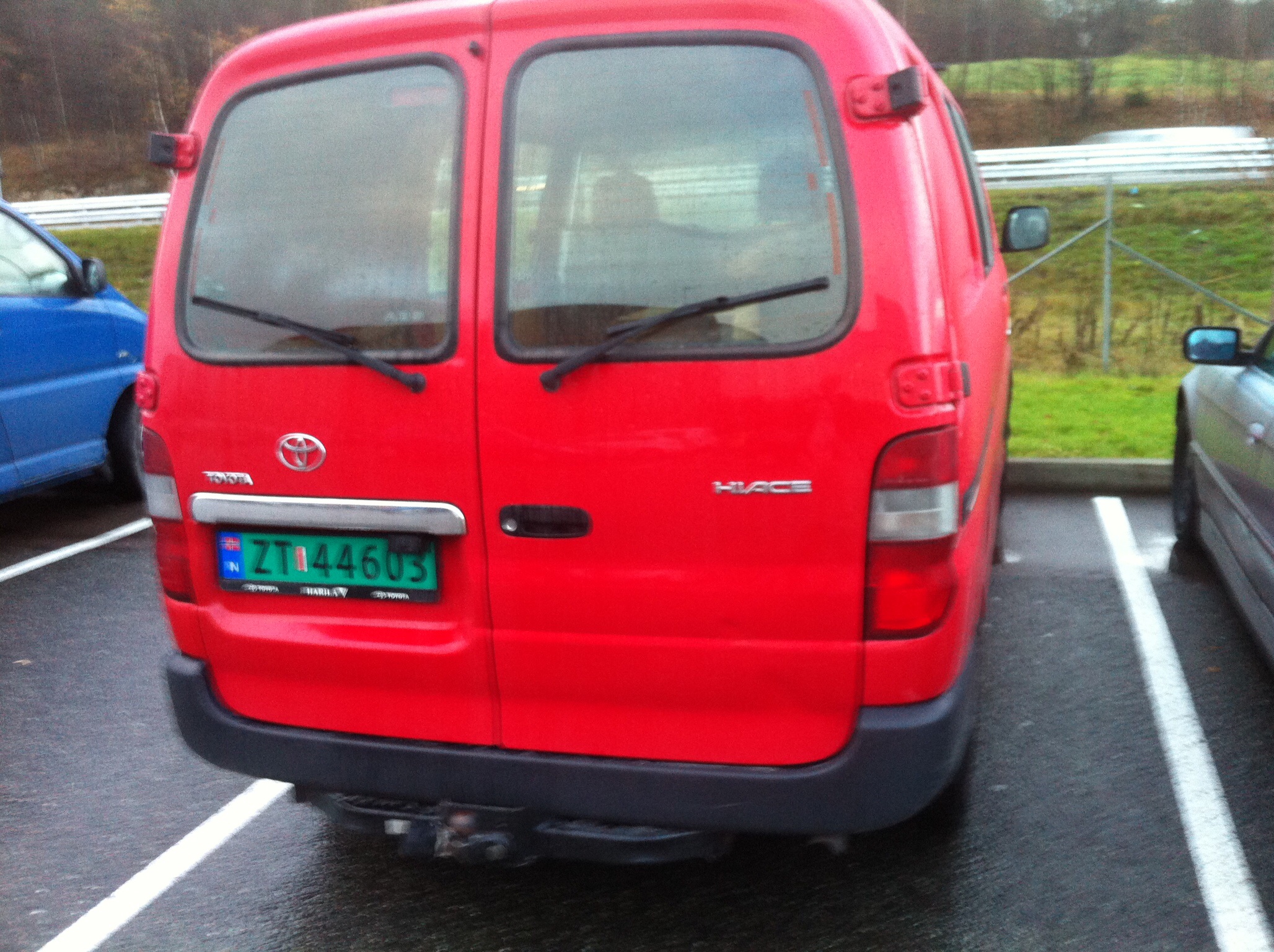

ascona75 Skrevet Januar 8, 2013 Rapporter Share Skrevet Januar 8, 2013 Som du ser på bilde så er denne litt oval på langsidene og festet med 1.skrue. Tror din er helt firkante og festet med 2.skruer. Om du bytter til nye typen list vil dette kamera passe, men låsesylinderen passer ikke fra den gamle lista. Jeg blendet hullet til låsen på den nye listen, er jo sentrallås så bruker alldri nøkkel`n i bakluken uansett. Siter Toyota Avensis 2013 Toyota Hiace 2008 Opel Rekord 1982 Lenke til kommentar Del på andre sider More sharing options...

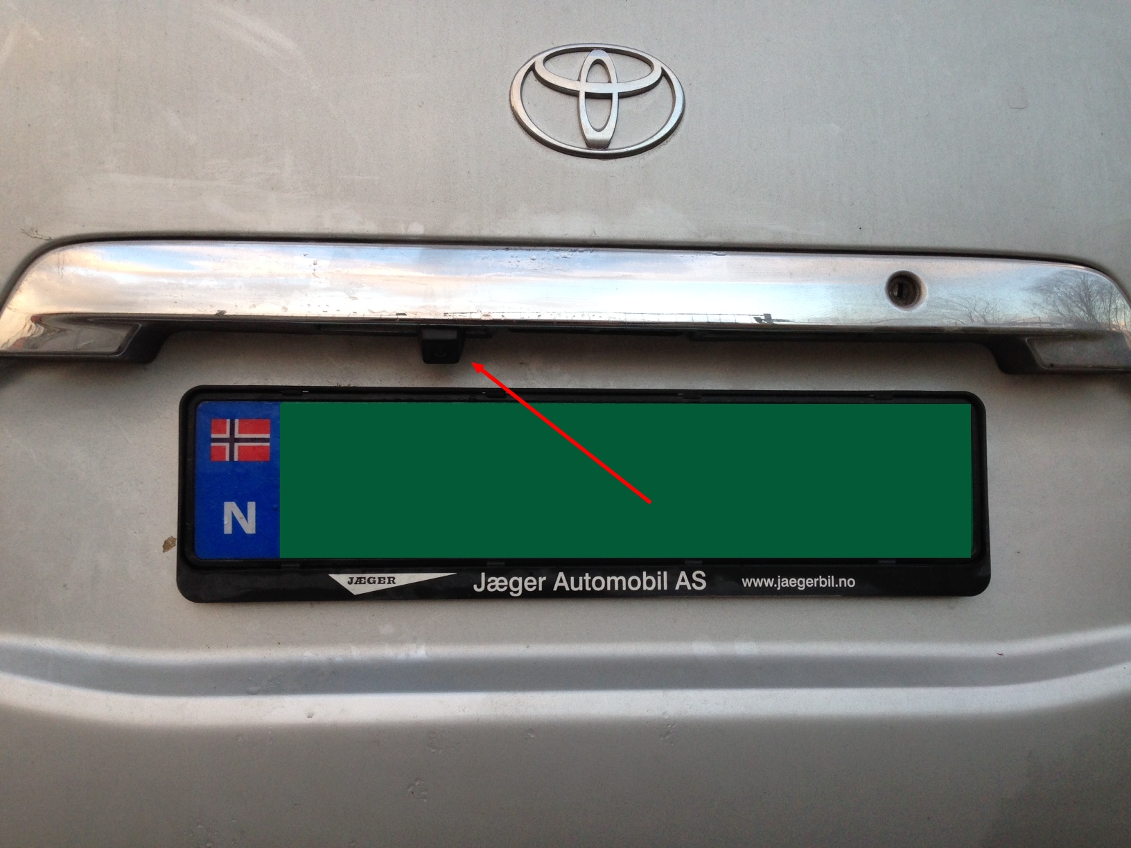

escada Skrevet November 3, 2014 Rapporter Share Skrevet November 3, 2014 Diskret plassering av ryggekamera Siter Lenke til kommentar Del på andre sider More sharing options...
Tintman Skrevet November 10, 2014 Rapporter Share Skrevet November 10, 2014 Slik ble mitt kamera: Siter Toyota Hiace 2009 2,5 D4D 4x4, 117Hk, lang type, 250.000 km og snart innkjørt :-) Lenke til kommentar Del på andre sider More sharing options...
escada Skrevet November 10, 2014 Rapporter Share Skrevet November 10, 2014 Så ikke mye til det nei. Hvordan blir bildene, og hvilket kamera er det? Siter Lenke til kommentar Del på andre sider More sharing options...
Tintman Skrevet November 11, 2014 Rapporter Share Skrevet November 11, 2014 Bildekvaliteten er helt overkommelig. Ikke noe å se film spillefilmer på, men minst like godt som mange andre orginalmonterte ryggekamera/skjermer jeg har sett. Link til ryggekamera (126,- kr inkl frakt): http://www.ebay.com/itm/Car-Rear-view-Reverse-Backup-Parking-Camera-for-Camera-for-Toyota-Hiace-/140955095105?ssPageName=ADME:L:OU:US:1120 Link til skjerm (134,- kr inkl frakt): http://www.ebay.com/itm/4-3-TFT-LCD-Color-Monitor-Car-Reverse-Rear-View-Mirror-for-Backup-Camera-New-/171456592534?pt=US_Rear_View_Monitors_Cams_Kits&hash=item27eb9bfa96 Signalkabel til ryggekamera var lang nok til å bruke fra bakluke til speil/monitor foran, men strømkabel måtte skjøtes fram til ryggelys. Strømkabel til monitor måtte også skjøtes. Om jeg ikke husker feil, så målte jeg 80 mA når monitor ikke er i bruk. Jeg koblet denne til under dashbordet til sigarett-tenner. Siter Toyota Hiace 2009 2,5 D4D 4x4, 117Hk, lang type, 250.000 km og snart innkjørt :-) Lenke til kommentar Del på andre sider More sharing options...
