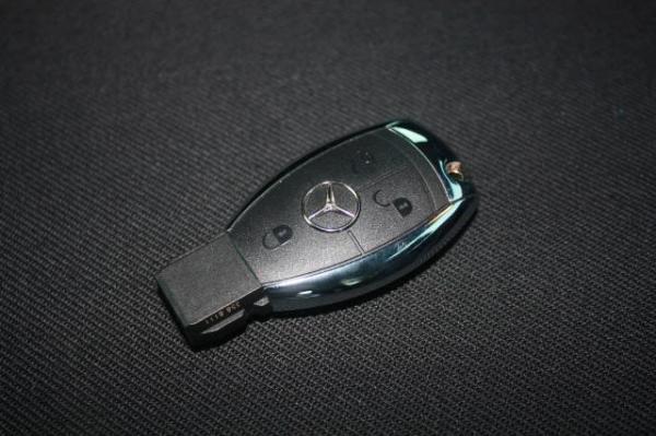

Mercedesmann Skrevet Oktober 19, 2012 Rapporter Share Skrevet Oktober 19, 2012 Bra det ordnet seg. Har hatt en del kødd med disse nøklene selv til flere forskjellige biler. Måtte kjøpe nye nøkler i fjor da bilen plutselig ikke kjente igjen noen av nøklene sine. 3000kr stykket, men da får man den nye typen med krom på. [ATTACH]34321[/ATTACH] Siter 1999 Mercedes W210 430 TE V8 1995 Mercedes W140 600 SEL V12- Konebilen 1973 Mercedes 450 SEL 6.9 V12 http://www.MBentusiastklubb.no Lastebilmekaniker Bertel O. Steen Buskerud Lenke til kommentar Del på andre sider More sharing options...
Stevkr Skrevet Oktober 19, 2012 Rapporter Share Skrevet Oktober 19, 2012 Ja glad det ordnet seg, med god hjelp fra deg og forumet. Dyrt er det ja for nye nøkler Kan man kjøpe bare ytterkappe og bruke Innmat fra den gamle? Siter Lenke til kommentar Del på andre sider More sharing options...

Mercedesmann Skrevet Oktober 19, 2012 Rapporter Share Skrevet Oktober 19, 2012 Nei, det går dessverre ikke. Innmaten i de gamle nøklene er for stor til å passe inne i de nye, så man må ha ny innmat også. Ja, komfort er det absolutt i disse. 280 vet jeg veldig lite om annet enn den jeg har selv, men den er jo fra 1990, så blir en helt annen bil. 210'en min er en 430TE, gått 230 000. Hatt den et par år bare, veldig ålreit bil, går godt også. Felles for 210 er at de er plaget med dårlig forstilling. Men ikke på langt nær så dårlig som 211. 210 er en bil det er lett å skru på, så forstillingsdeler er lett å bytte selv. På 211 er det spesial verktøy på alt mulig. Er det interesse for Mercedes ta dere gjerne en tur innom her hvis dere ikke allerede har vært her: Mercedes-Benz Entusiastklubb: Mercedes Nyheter Mercefreaken - for Mercedes-Benz entusiaster Siter 1999 Mercedes W210 430 TE V8 1995 Mercedes W140 600 SEL V12- Konebilen 1973 Mercedes 450 SEL 6.9 V12 http://www.MBentusiastklubb.no Lastebilmekaniker Bertel O. Steen Buskerud Lenke til kommentar Del på andre sider More sharing options...
