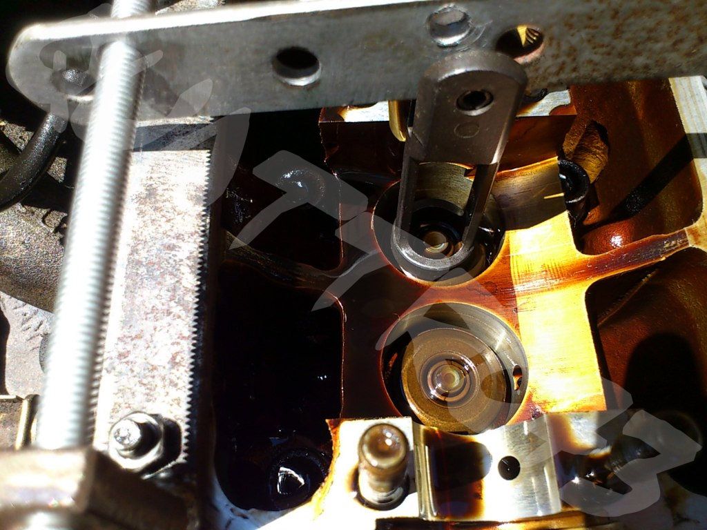

Jeg har laget meg er verktøy til å presse sammen ventilfjærene, skifter alle ventiltetningene på kort tid med dette, alene.

Standard trykk fra en kompressor er 8 bar og det holder lenge.

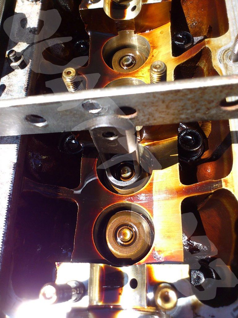

Har sveiset en brakett som jeg skrur til toppen. På denne er det tre stag opp der jeg har tredd gjennom en M10 gjengestang. På denne gjengestangen har jeg en arm med sete som ligger mot retaineren (som du ser på bildene). Fjærtrykket er gjerne 20-25 kg, men armen jeg har laget er 60 cm lang slik at jeg kun trenger presse ned noen få kilo før fjærene presses sammen. Stort mer er det vel ikke å skrive om det...

så kompressoren skal stå og dure og sende luft konstant?
Ja, det skal den. Går bare i ny og ne da ventilene konstant er lukket og luften forblir inni sylinderen. Tar du av luften så kan i verste fall en ventil ramle nedi sylinderen, dette ønsker du ikke!
