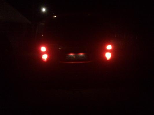

Kobla lyset som du har det i bakløktene nå, men på høyre løkta så er det mer lys.. Lyser i hele nedre del..
Det gjør det ikke på den sia som det er tåkelys orginalt.. Er det slik på din også? Ser det ikke helt på bilda :p

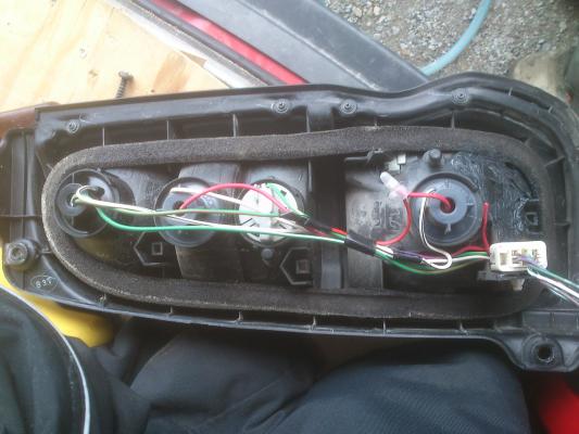

Prøvde å skru opp løkta for å få ut den veggen uten hell :p fikk ikke av glasset..
Men får skjære høl da :)

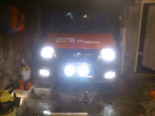

BTW! Jeg får opp tåkelyslampa i dashen når jeg setter på kjørelys.. Den kommer etter ca 30sek..
Har du det sånn også? Har jo klipt bort orginale pluss ledningen til tåkelyspæra.

klippet du ledningen som er til tåkelyset, hvist ikke så går strømen "tilbake" til lysbrteren og når du tar på park el. nærlys vil du få tåkelyset i displayet.
Altså du må klippe ledningen og kobble deg innpå, ikke bare jumpe deg innpå.
