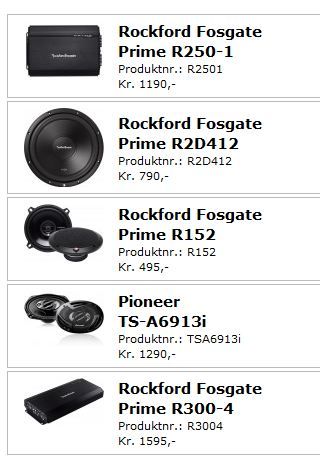

fulloggal Skrevet April 10, 2012 Rapporter Share Skrevet April 10, 2012 (endret) Funker dette i poloen mon tro? Har jeg valgt HELT feil? Har ikke så mye peiling på anlegg, men dette er noe jeg kunne brukt pengene mine på tror jeg. Hva syns dere om oppsettet? Er det helt på trynet å ha en monoforsterker til de to 12" subbene, og en 4-kanal til de andre høyttalerne? Kan jeg koble de "vanlige" høyttalerne på forsterker? Låser jeg meg selv ifm videre bygge senere? Jeg hører mye på techno men også musikk som vassendgutane. Litt av alt egentlig. Bass er hvertfall et must! Endret April 10, 2012 av fulloggal Siter Lenke til kommentar Del på andre sider More sharing options...
cossiemk1 Skrevet April 10, 2012 Rapporter Share Skrevet April 10, 2012 Vel første feil er å velge rockford hvis du har et begrenset budsjett, for da får du ikke så mye for pengene. Feil nr 2 kommer når du har med et par 6x9", for de regner jeg med at du vil plassere i hatthylla, og det er ikke å anbefale. Hatthylla er ikke egnet til å montere høyttalere i, og når du skal ha sub baki så vil trykket fra denne påvirke 6x9" slik at de låter stygt. Det er også sånn at du sitter foran og kjører, så da er det der du skal ha lyden. Opptimalt sett så skal det høres ut som den som synger står midt på dashbordet. Så drop 6x9" og kjøp et bedre frontsett og litt demping til dørene. Ellers så er det riktig med en monoforsterker til sub og annen forsterker til (front)høyttalere. Hvis du sier litt om hvor mye penger du vil bruke, så kan vi komme med forslag som sikkert gir mer for pengene enn det du har funnet der ;) Siter Lenke til kommentar Del på andre sider More sharing options...
fulloggal Skrevet April 10, 2012 Forfatter Rapporter Share Skrevet April 10, 2012 Er lærling og tjener ca 7k i måneden. Gå ut i fra det. Under 10k hvertfall :p Spiller har jeg :) Ja! Finn gjerne bedre forslag til meg! Tenkte å sette 6x9ene oppå subben vendt bakover, slik at man også kan stå utenfor å høre musikk en varm sommerdag! Har fått inntrykk av at rockford er gode greier jeg? Men kanskje DLS er bedre? Hva mener du om JBL? Der har hvertfall jeg litt sånn jallafeeling... Har ikke dørhøyttalere, kun i dash. Er ikke laget for dørhøyttalere i denne bilen. Beste løsning her? Siter Lenke til kommentar Del på andre sider More sharing options...
cossiemk1 Skrevet April 10, 2012 Rapporter Share Skrevet April 10, 2012 Da ville jeg montert noe slik som dette: http://transmedia.mystore.no/ds_product_info.php/cPath/343_423_679/products_id/1862 Evt en av de andre løsningene her: http://transmedia.mystore.no/index.php/cPath/343_423_679 6x9" i små kasser baki blir bare tull spør du meg, og det er begrenset hvor lenge du kan spille uten motoren i gang osv, så den idèen hadde jeg droppet var jeg deg. Hvis du går for panelet med 2stk 6,5" så er dette settet bra: http://www.judysbilstereo.no/frontsett/65/audio-system-x-ion-165-4 Sub: http://www.judysbilstereo.no/basskasser/kasser-med-element/digital-designs-ddle312-12-subwoofer-i-kasse Forsterker: http://www.judysbilstereo.no/forsterkere/4-kanaler/mosconi-gladen-one-1204 Her får du noe som virkelig spiller bra, og vil låte mye bedre enn det du fant selv. Rockford var veldig bra før i tiden, men lever nå på sitt navn og rykte, og lager midt på trèet produkter ;) Siter Lenke til kommentar Del på andre sider More sharing options...
