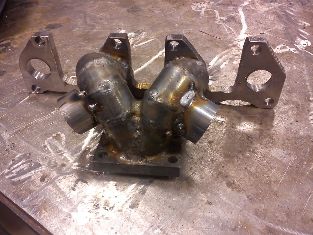

16vturbo Skrevet Februar 15, 2012 Forfatter Rapporter Share Skrevet Februar 15, 2012 Begynte dagen i dag med å sveise meg en collector. etter mye tenking og pirking fikk jeg punktet sammen det ene røret Ble en god blanding av tig og mig her, men det får duge :) nå er begge rørene i midten helsveist. Og her skal te to andre rørene inn. Før dere begynner å klage så må jeg si at det IKKE er ferdig og det skal skråkuttes å hu å hei :) Siter 1988 Omega A 20Seh turbo - Megasquirt ''The one who shall be last... Will be sideways and smiling!'' :D monstergarasj på Instagram. Lenke til kommentar Del på andre sider More sharing options...
RsTurbo94 Skrevet Februar 15, 2012 Rapporter Share Skrevet Februar 15, 2012 Blir bra vettu! ;) bra du prøver å lage manifoil selv :) Siter Lenke til kommentar Del på andre sider More sharing options...
16vturbo Skrevet Februar 15, 2012 Forfatter Rapporter Share Skrevet Februar 15, 2012 Prøver? Jeg skal klare det også! Siter 1988 Omega A 20Seh turbo - Megasquirt ''The one who shall be last... Will be sideways and smiling!'' :D monstergarasj på Instagram. Lenke til kommentar Del på andre sider More sharing options...
