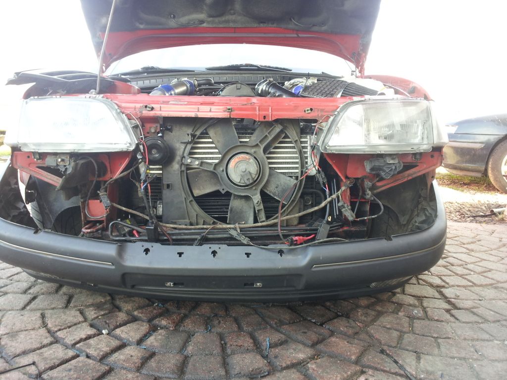

16vturbo Skrevet Mai 30, 2012 Forfatter Rapporter Share Skrevet Mai 30, 2012 Ble en liten økt i dag, når vi var ute å testet bilen for ett par dager siden så mistet vi ladetrykket med en gang det kom. Det viste seg å være innsugsslangen på turboen som sugde seg sammen så bilen ikke fikk luft. :p Flyttet filteret og luftmengdemåleren å satt de rett inntil turbo med en silikonslange imellom. Så da måtte det prøves igjen.. baaaaaaaaaaaaaoooooowoOOOOOOOOOOTSJ!!! Fy fader så det gikk! :D Skal ut med bilen en tur i kveld igjen å prøve, mulig det blir en film :D Tenkte å sette inn enda en kjølevifte, denne blir forran radiatoren. Siden radiatoren min er så liten så kan kjøling være greit ;) Siter 1988 Omega A 20Seh turbo - Megasquirt ''The one who shall be last... Will be sideways and smiling!'' :D monstergarasj på Instagram. Lenke til kommentar Del på andre sider More sharing options...
