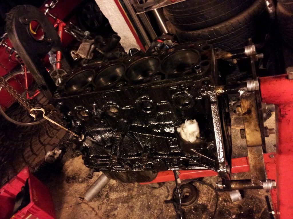

Har fått den andre motoren på bukken nå! :) Dette er en C20NE motor med mye lavere komp enn den jeg har; 9.2:1. Då denne er mye mere egnet til turbo enn den jeg har i bilen med 10:1 i komp..
Så da kjøper jeg meg toppakning fra LET i første omgang å hiver denne i bilen igjen med turbo og tilkoblet wastegate...
I mellomtiden bygger jeg opp igjen 20seh motoren min med stempel, råder og toppakning fra Calibra turbo (LET)
tok av toppen, var alt jeg rakk i dag.
Dusja hele motoren i avfetting (ikke at jeg tror det tar så veldig mye da) før jeg ga meg. Skal rengjøre hele blokka å lakke den i en artig farge :P Har ei lakksprøyte jeg skulle ha testa :D

Har fått spylt blokka i dag, ble litt renere iallefall! Kan ikke si det samme om meg som også ble ganske dusja.. menmen :P
Toppen som er på skal ikke brukes, derfor er den ikke vasket heller :)
