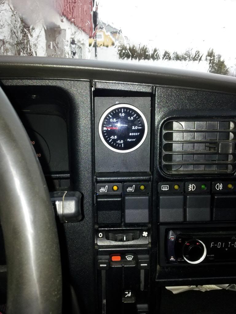

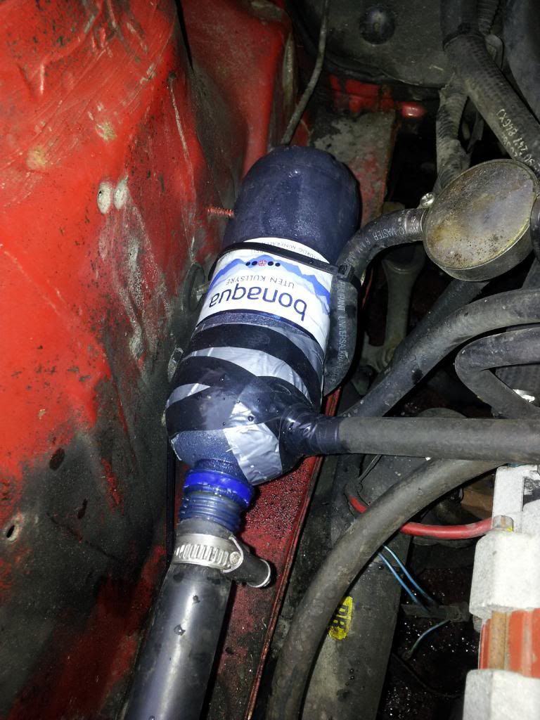

16vturbo Skrevet April 5, 2012 Forfatter Rapporter Share Skrevet April 5, 2012 Kobla turbotrykkmåler nå, men har ikke fått testet hvor mye den lader enda... (har ikke skilt) En catchtank måtte lages :p funka fjell. Siter 1988 Omega A 20Seh turbo - Megasquirt ''The one who shall be last... Will be sideways and smiling!'' :D monstergarasj på Instagram. Lenke til kommentar Del på andre sider More sharing options...
RsTurbo94 Skrevet April 5, 2012 Rapporter Share Skrevet April 5, 2012 Burde ikke tette catchtanken heeeelt :P Ser ut som den er helt tett på det bilde egt :p Siter Lenke til kommentar Del på andre sider More sharing options...
16vturbo Skrevet April 5, 2012 Forfatter Rapporter Share Skrevet April 5, 2012 neinei :) den tjukke slangen er helt åpen og går ut i friluft under bilen :P Bare damp som går gjennom der så :P Siter 1988 Omega A 20Seh turbo - Megasquirt ''The one who shall be last... Will be sideways and smiling!'' :D monstergarasj på Instagram. Lenke til kommentar Del på andre sider More sharing options...
