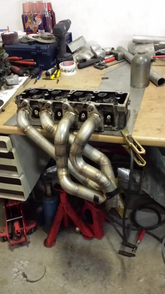

16vturbo Skrevet Desember 4, 2013 Forfatter Rapporter Share Skrevet Desember 4, 2013 Nei, er ikke helt der enda. Mangler noe registerdeler og eksosflens, men det er ikke noe hast med enda. Skal kjøre "sugetrim" en liten stund nå, det er eu i februar og har tenkt en liten tur til mo i rana med den :) Greit å ha det holdbart på en slik tur :) Siter 1988 Omega A 20Seh turbo - Megasquirt ''The one who shall be last... Will be sideways and smiling!'' :D monstergarasj på Instagram. Lenke til kommentar Del på andre sider More sharing options...

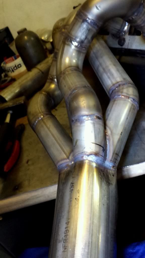

16vturbo Skrevet Desember 5, 2013 Forfatter Rapporter Share Skrevet Desember 5, 2013 Tadaaa! Fått på alle røra og sveising er påbegynt. Ta av ett og ett rør.og helsveise det imorgen, for å få vekk litt spenn i det. Siter 1988 Omega A 20Seh turbo - Megasquirt ''The one who shall be last... Will be sideways and smiling!'' :D monstergarasj på Instagram. Lenke til kommentar Del på andre sider More sharing options...

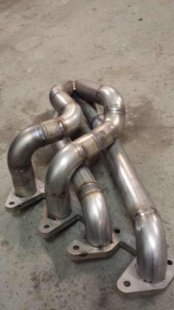

16vturbo Skrevet Desember 8, 2013 Forfatter Rapporter Share Skrevet Desember 8, 2013 Kappa av igjen alle røra og sveiset de på benken. For så å punkte fast alle sammen igjen etterpå. Dette for å lette spenningen på flensen og alt ellers. Bare litt igjen å sveise på flensen så går dette på syring imorgen :) Siter 1988 Omega A 20Seh turbo - Megasquirt ''The one who shall be last... Will be sideways and smiling!'' :D monstergarasj på Instagram. Lenke til kommentar Del på andre sider More sharing options...

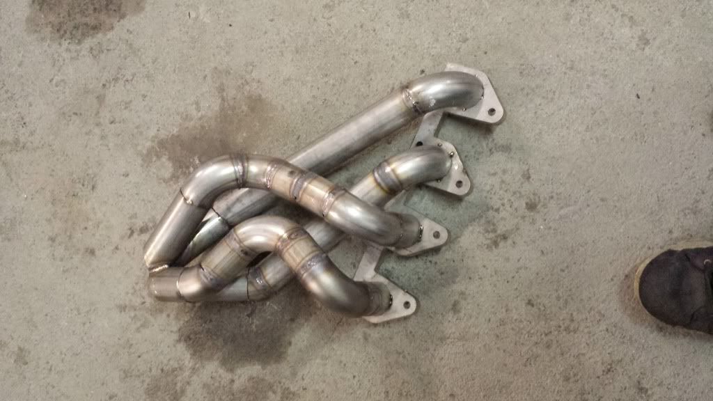

16vturbo Skrevet Desember 8, 2013 Forfatter Rapporter Share Skrevet Desember 8, 2013 Sann, helt ferdigsveisa. Siter 1988 Omega A 20Seh turbo - Megasquirt ''The one who shall be last... Will be sideways and smiling!'' :D monstergarasj på Instagram. Lenke til kommentar Del på andre sider More sharing options...

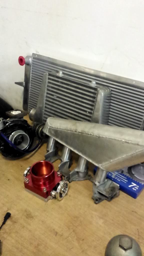

16vturbo Skrevet Mars 22, 2014 Forfatter Rapporter Share Skrevet Mars 22, 2014 Nytt turbokit.. 300hk next! Holder på med eukontroll nå, hadde noen 2'ere hehe Siter 1988 Omega A 20Seh turbo - Megasquirt ''The one who shall be last... Will be sideways and smiling!'' :D monstergarasj på Instagram. Lenke til kommentar Del på andre sider More sharing options...
