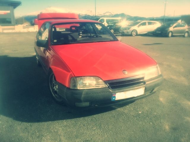

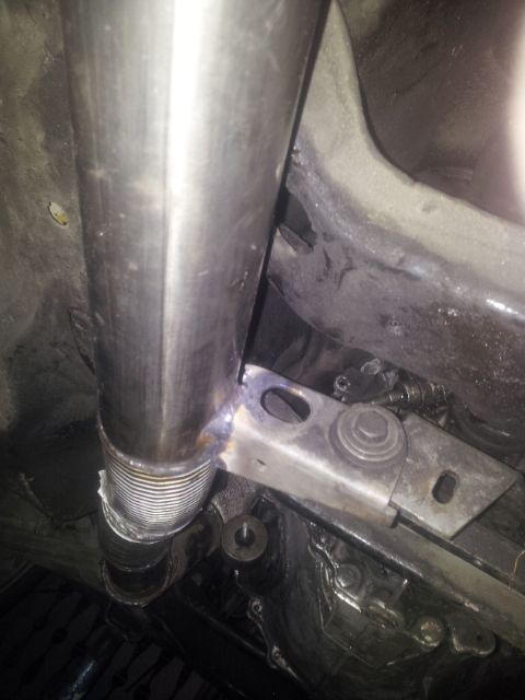

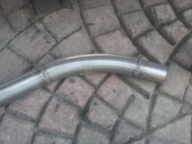

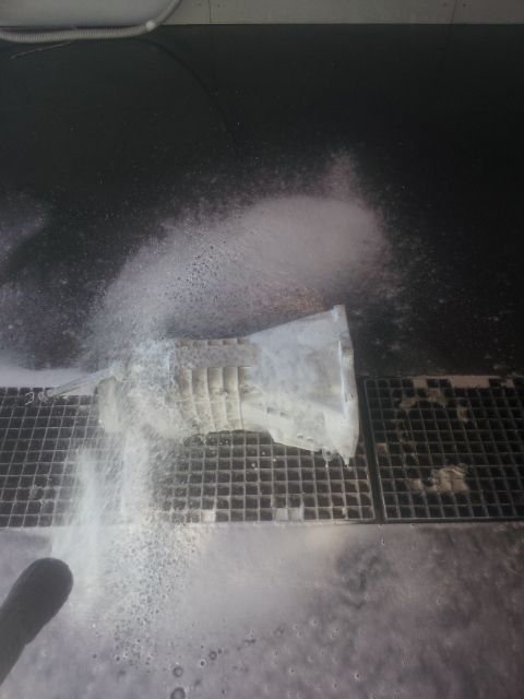

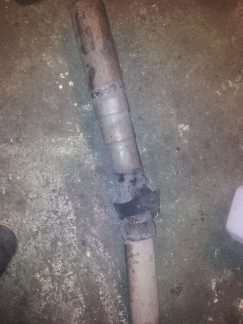

16vturbo Skrevet Mars 24, 2013 Forfatter Rapporter Share Skrevet Mars 24, 2013 (endret) Begynte dagen i dag med å hente girkasse og kjøre en tur til jobben for å vaske den :) For at skummet skal virke må det stå litt, så jeg tok likegodt bilder av fronten i mellomtia (ikke at det tar så lang tid da men) siden jeg fikk ny for ett par dager siden. Helt vanlig A1 front med grøftelys og uten hull til lykteviskere :D Fikk jekka opp bilen - plukka ned - monterte igjen. Sneik meg med på dette bildet men.. :p Men det kuleste i dag! Eksosen min var bare en hel restriksjon! Her er grunnen. går fra 3'' til 2'' og en feit stygg sveis så det blir sikkert 1,5'' enkelte steder!! Dette er rett etter downpipe. Så jeg laget ny ett par meter, så nå går eksosen fra 3'' downpipe og 2,5'' resten. Flexirør er noe drit å sveise, men det går :) Så etter denne eksosmodden ble alt mye bedre! Bilen går godt helt til 7000! :D Endret Mars 24, 2013 av 16vturbo Siter 1988 Omega A 20Seh turbo - Megasquirt ''The one who shall be last... Will be sideways and smiling!'' :D monstergarasj på Instagram. Lenke til kommentar Del på andre sider More sharing options...
