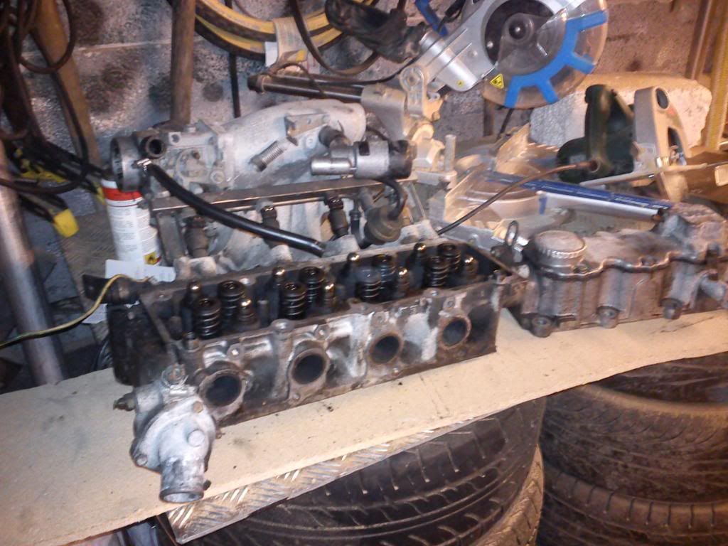

16vturbo Skrevet Februar 5, 2012 Forfatter Rapporter Share Skrevet Februar 5, 2012 Tok av toppen på kadettmotoren (20seh) og der var en ventilløfter knekt på samme sylinder som råden kom utav blokka. Da er garantert ventilen skeiv. Men jeg kommer til å bruke kamdelen av toppen og bruke den toppen som står på omegan min nå. Skal ha med toppen på skolen å overhale den også. Siter 1988 Omega A 20Seh turbo - Megasquirt ''The one who shall be last... Will be sideways and smiling!'' :D monstergarasj på Instagram. Lenke til kommentar Del på andre sider More sharing options...

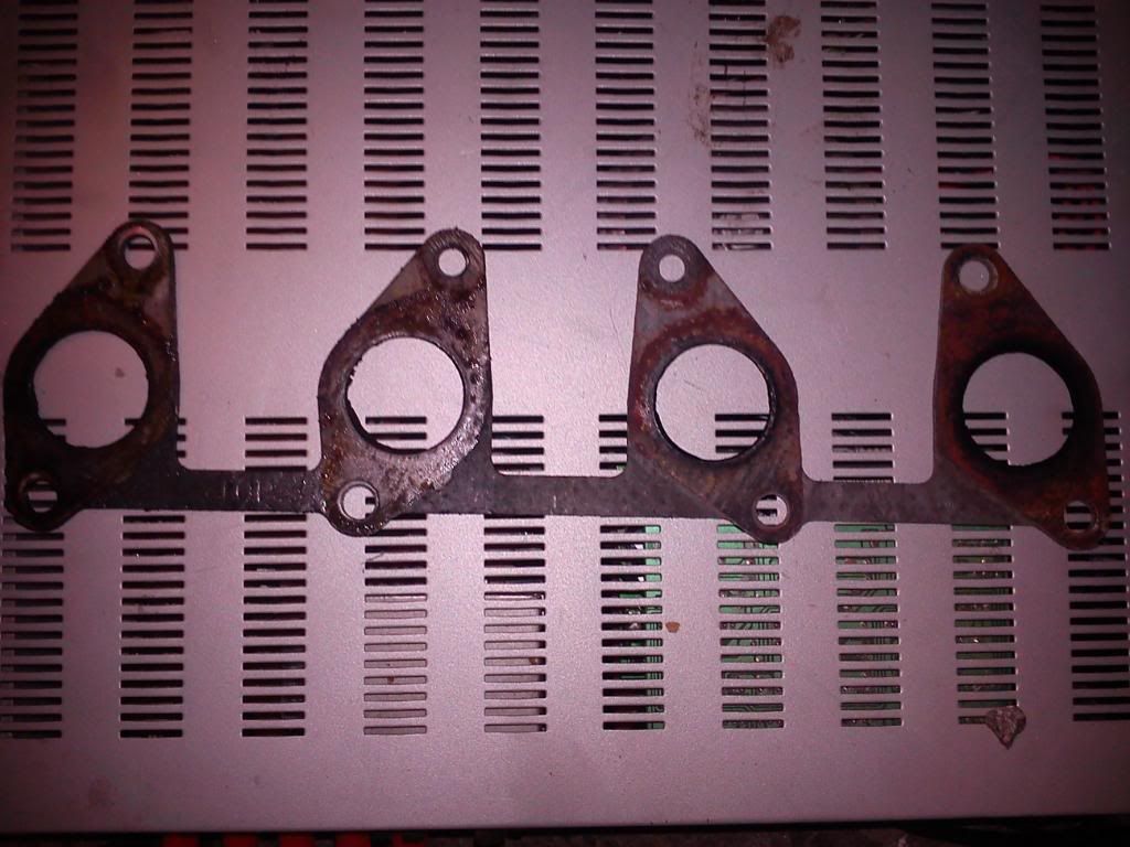

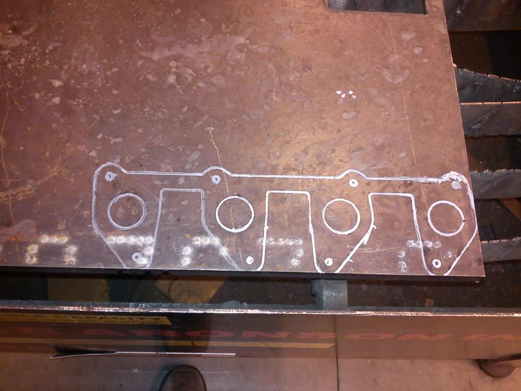

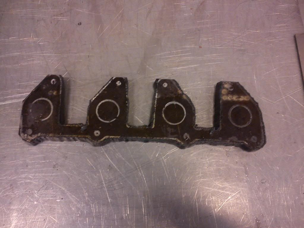

16vturbo Skrevet Februar 6, 2012 Forfatter Rapporter Share Skrevet Februar 6, 2012 Har bestilt ny toppakning i dag :D Begynte å lage flens på skolen i dag, grovskjærte med en ganske ustø hand med plasmaen. Ut å plukke av toppen på omegaen nå tenker jeg. Siter 1988 Omega A 20Seh turbo - Megasquirt ''The one who shall be last... Will be sideways and smiling!'' :D monstergarasj på Instagram. Lenke til kommentar Del på andre sider More sharing options...

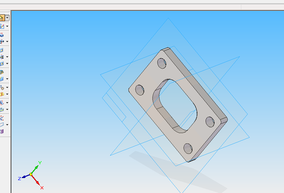

16vturbo Skrevet Februar 6, 2012 Forfatter Rapporter Share Skrevet Februar 6, 2012 Og til Quattro73's store forbauselse så har jeg lært meg å tegne flenser i Solid Edge! Så denne brennes ut på Onsdag forhåpentligvis :) Siter 1988 Omega A 20Seh turbo - Megasquirt ''The one who shall be last... Will be sideways and smiling!'' :D monstergarasj på Instagram. Lenke til kommentar Del på andre sider More sharing options...
