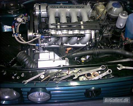

Golf2td Skrevet Desember 20, 2011 Forfatter Rapporter Share Skrevet Desember 20, 2011 Volkswagen golf 2 16v g60. hvor mye yter disse?[ATTACH]26334[/ATTACH] Siter Lenke til kommentar Del på andre sider More sharing options...
Housey Skrevet Desember 20, 2011 Rapporter Share Skrevet Desember 20, 2011 16v G60 fra VWMS har motorkode 3G. den er basert på 16v KR motoren. dog med modifikasjoner :) kompresjon er 8,8:1 effekt er 210hk og 247nm :) dette er en motor i svært begrenset opplag, og må evt "lages" selv med litt trim (porting, høyere trykk etc) så kan man lukte på tallene rundt 300hk :) Siter Golf II 16vT Syncro Lenke til kommentar Del på andre sider More sharing options...
