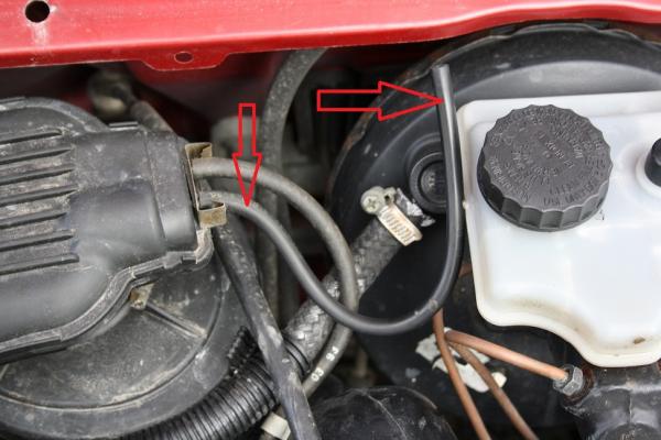

Hei.
Har en 106 som har stått siden januar 2004 da jeg måtte klippe skiltene.
Har startet den med jevne mellomrom og kjørt den varm mens den stod still.
Nå har jeg fått den på veien igjen.
Bilen har et problem med at den av og til har vansker med turtallet.
Dette inntreffer av og til når den er varm.
Den fusker og dør av og til ut.
Har ikke endret på noe av tenningen.
Den er orginal.
Kankje det er grums på bensintanken og i bensinrøra...?
Eller kankje er det noe med forgasseren og vakummslangene...?
Ellers lurer jeg litt på den slangen på bilde A
og den tuten som stikker ut til høgre på den grønne røret (Bilde B).
Finner ikke helt ut hvor dem skal.
Skal dem kobles sammen...?
(Se bilder)
På forhånd takk for hjelpen.

Ser ut som slangen hører til der ja. Prøv å sett den der. Får ikke gjort så mye galt med med vakumslange. Hvis den har stått lenge så kan det hende det gjør mye med nye plugger. Du har nok ikke forgasser men monopoint innsprøytning vil jeg tro. Skift også oljen uten å kjøre mye lenger. Samme med bremsevæske.

If does not rectify pressure fault replace pump Part No 1525.E1
106 TU1M+ engine
Fault:
When hot idle speed is too high, surging at idle.
Cause:
Incorrect assignment of the oil vapour re-circulation pipe
and the servo vacuum take-off pipe on the inlet manifold
Solution:
Correct position of pipes on inlet manifold.
Oil breather pipe goes on engine side& servo pipe goes on radiator side.
Den er orginal.
Har nå tømt bensintanken fullstendig..
Den har ikke vert fullstendig tømt siden jeg kjøpte bilen.
Jeg skrudde av bensinslangen ved motoren.
Forlenget den ned i ei kanne.
Og brukte bensinpumpa i tanken til å pumpe tanken tom.
30 liter bensin ble tømt på bålet.
Det brant godt.
Der etter skrudde jeg opp bensinpumpa og tankmåleren
som sitter i 2 litt store hull øverst på tanken.
Slik kommer jeg til uten å skru ned tanken.
Jeg tørket opp restene av bensinen med tørkepapir.
Det stinket bensin og jeg måtte vere forsiktig.
Men, jeg fikk det til og det gikk bra.
Så blåse jeg luft gjennom bensinrøra for å fjerne bensinen der.
Både tilførsel og retur røret.
Tanken ser fin ut i bunn.
Ingen rusk og rask eller bunnslam.
Hvis dette ikke hjelper må tenningen sjekkes.
Og da coilpacken i motoren.
Vi får se...
Edited by normannen
