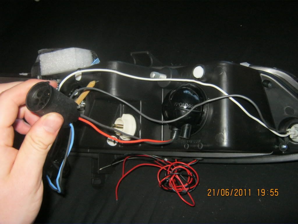

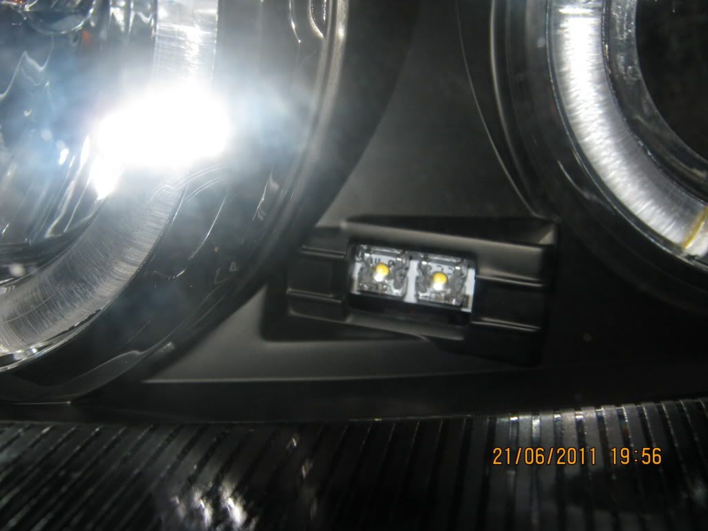

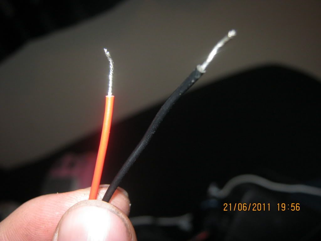

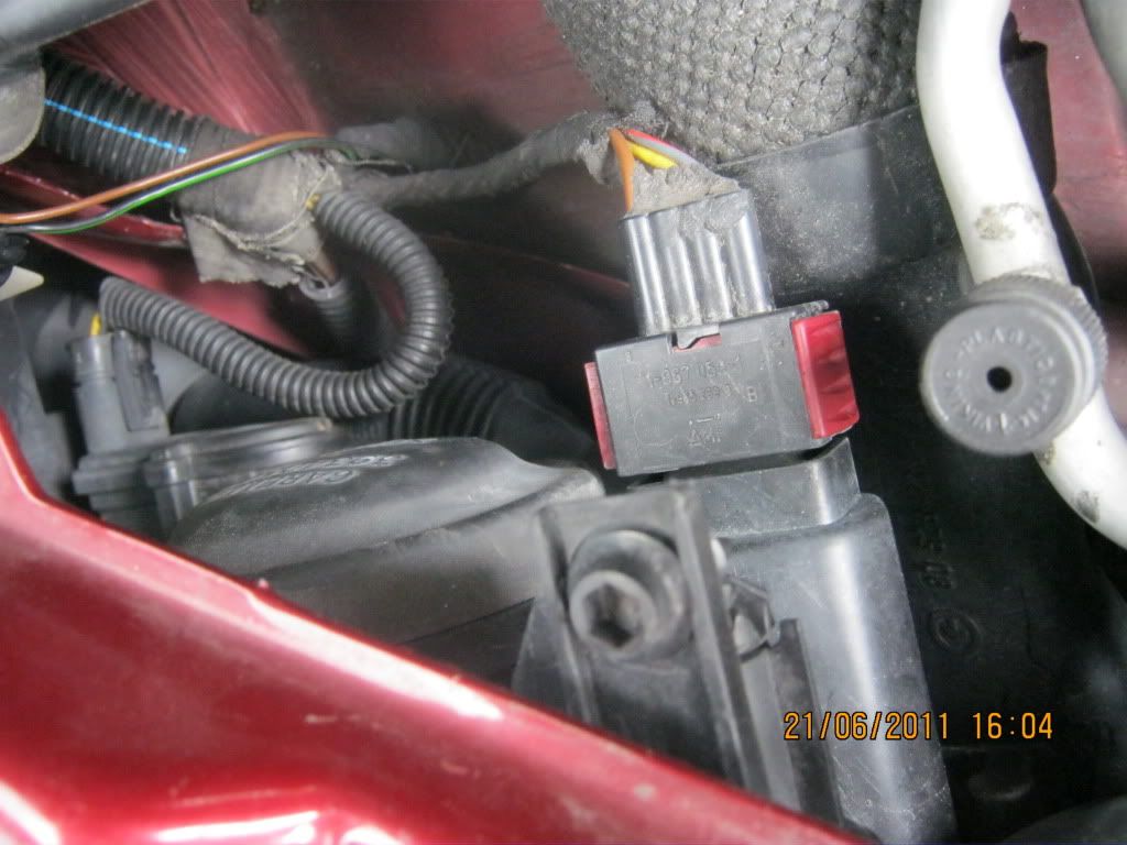

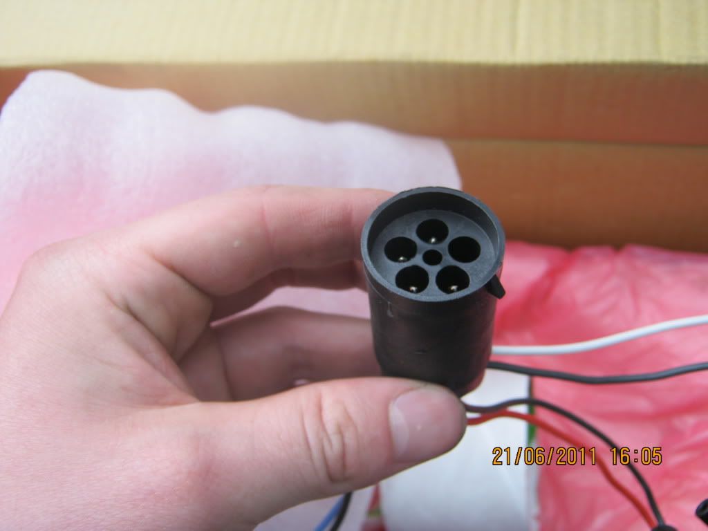

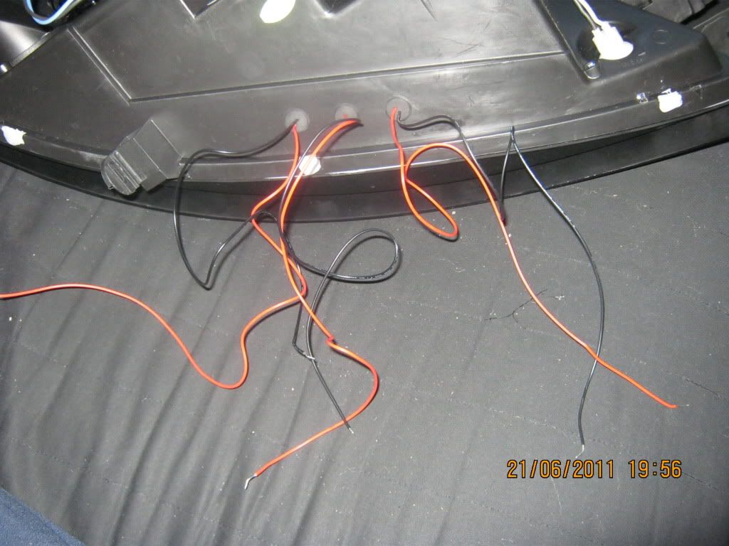

Chaddylac Skrevet Juni 21, 2011 Rapporter Share Skrevet Juni 21, 2011 (endret) Hei. Jeg skulle gjerne ha byttet de britiske lyktene på min Vectra med lykter for biler med rattet på venstre side. Det står '99 hel-lykter på den og jeg har gått til innkjøp av Angel Eyes. Fant ut at kontakten på baksiden av lykten er annerledes og jeg lurte derfor på om det er et sted hvor man kan få kjøpt en slik overgang eller sokkel? Slik ser kontakten ut på de lyktene som allerede sitter på bilen. De nye lyktene. Sokkelen på de nye lyktene. Baksiden av de nye lyktene. LED-lys Ledninger til LED-lys 3 av disse som vist på forrige bilde Er litt usikker på hvor LED-lys ledningen skal kobles på, noen som har erfaringer med dette? På forhånd takk, Chaddylac Endret Juni 21, 2011 av Chaddylac La til flere bilder Siter [ ] 1996 Opel Astra F 1,8 Bertone Cab [ ] 1996 Opel Astra F 1,8 Bertone Cab. [ ] 1996 Opel Astra F 1,6 GL [x] 1994 Volkswagen Golf GL 1,8 stv - Solgt [x] 1997 Opel Omega B 2.0 16v - Solgt [x] 1997 Opel Vectra 2.0 16v CD - ufrivillig vraket[x]1988 Audi 80 1.8s - Solgt [x]1993 Audi 80 2.0 - Solgt Lenke til kommentar Del på andre sider More sharing options...
NIGHTCD Skrevet Juni 24, 2011 Rapporter Share Skrevet Juni 24, 2011 disse lyktene du har kjøpt er til preface modellen dvs. 95-99 du skulle hatt de fra 99-> (men det finnes adapter mellom original og uoriginal lykt.. led lys kan kobles til parkeringslys hvis du vil ha de tilkoblet.. Siter Lenke til kommentar Del på andre sider More sharing options...
Chaddylac Skrevet Juni 24, 2011 Forfatter Rapporter Share Skrevet Juni 24, 2011 disse lyktene du har kjøpt er til preface modellen dvs. 95-99 du skulle hatt de fra 99-> (men det finnes adapter mellom original og uoriginal lykt.. led lys kan kobles til parkeringslys hvis du vil ha de tilkoblet.. Tenkte ikke over at forrige eier hadde byttet koblingen. Var i kontakt med selger som skulle kontakte fabrikken og få ettersendt det ledningsnettet som passer, men mot frakt, selvfølgelig. Det er slik at jeg må skru løs forskjermen også.. Eller iallefall den øverste delen . sorte lista? Siter [ ] 1996 Opel Astra F 1,8 Bertone Cab [ ] 1996 Opel Astra F 1,8 Bertone Cab. [ ] 1996 Opel Astra F 1,6 GL [x] 1994 Volkswagen Golf GL 1,8 stv - Solgt [x] 1997 Opel Omega B 2.0 16v - Solgt [x] 1997 Opel Vectra 2.0 16v CD - ufrivillig vraket[x]1988 Audi 80 1.8s - Solgt [x]1993 Audi 80 2.0 - Solgt Lenke til kommentar Del på andre sider More sharing options...
NIGHTCD Skrevet Juni 25, 2011 Rapporter Share Skrevet Juni 25, 2011 trenger ikke løse forskjermen.. lykten er festet under grillen og 2-3 andre skruer.. :-) Siter Lenke til kommentar Del på andre sider More sharing options...
