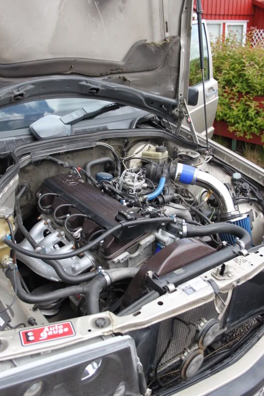

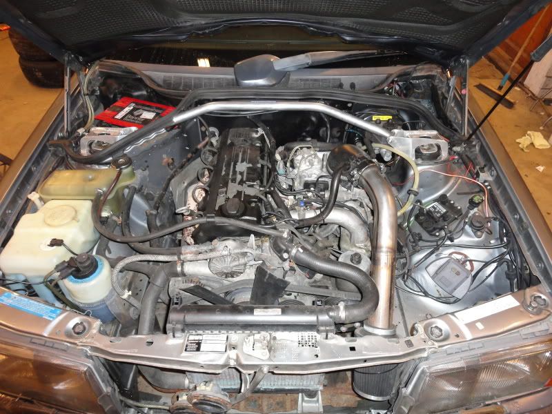

Det er et par muligheter å velge imellom, den ene er å sette det på tuten til luftfilter boksen, noe jeg ikke anbefaler.
Den andre er å få tak i en innsugsbelg fra en 240, husker ikke hvilken modell i farta, eller fra en eldre audi (de som er litt firkanta)
hvis de er i gummi, må du trolig varme den litt for å få den på, er den i plast, så kan du bruke den pakninga som ligger under den orginale luftfilter boksen. legg da opp et rør ned bak lykta og fest filteret på der. fest skjøtene med slangeklemmer:) lykke til :)

Jeg har brukt fra escort på noen.
Ta et mål av kj-e tronicen å stikk en tur på huggeren å finn ett som passer.
Ellers så er det fremdeles noen som selger innsatsfilter.
Husk at det egentlig skal justeres co etter et slikt filterbytte.
Skal du ha et åpent filter så må du få det så langt fram i grillen som mulig.
Settter du det bare i motorrommet så vil du miste effekt da det kun får varm luft å ikke så kald som mulig slik som orginalt

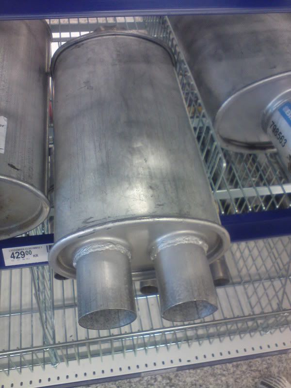

Lyddemper med delenr: 798554 på biltema mener jeg det var jeg brukte.
da bakpotta mi hadde knekt der røret går inn i potta.
fikk da dradd ut røret og kappet dette rent, også sveist potta på det gamle røret, slik at det passer greit opp under fangeren. kuttet da av festet til potta og sveise på det på den nye.

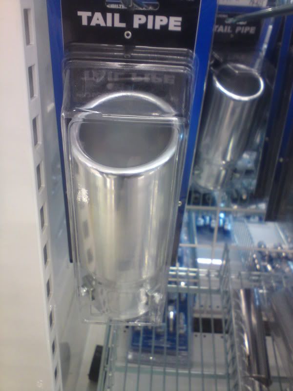

kjøpte 2 cleane runde endestusser og satt på, samt de lengste strikkene de har til eksos, kjøp 2 pakker, for de er ikke av verdens beste kvalitet.
hvis dette ikke blir nok lyd, ville jeg fjernet den midtre potta og erstattet med et strakt rør.
men lag det til sånn at det er mulig å montere midtpotta igjen, hvis det skulle være nødvendig på en eu-kontroll :)

Jeg har fra volvo på herjebilen.
Det orginale er mest optimalt,men på dette toppdekselet var festeskruene ødelagt så jeg bare fant noe på hylla.
Slik som dette er så vil det nødvendigvis tape noe effekt da motoren drar i seg varm luft fra motorrommet.
Org.filter tar kald luft fra grillen.
