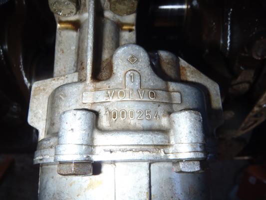

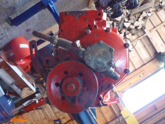

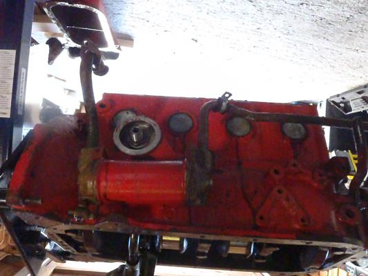

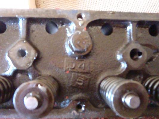

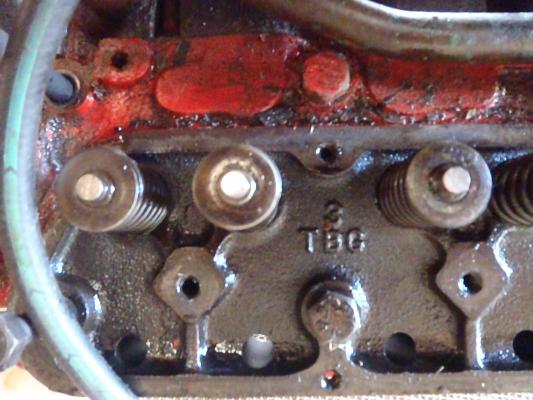

Hei !
Det kan bli vanskelig å gi deg et eksakt produksjonsår på din B-20 motor, men en viss periodisering er likevel mulig. B-20 motoren var i serieproduksjon fra og med modellår 1969 (fra august 1968) til og med 1976 (da montert i 242L og 244L).
Man opererer med tre ulike generasjoner av B-20 motoren:
1. generasjon fra 1969-1971. 2. generasjon 1972-1973. 3. generasjon 1974-1976.
1. generasjonen kjennetegnes med et topplokk med de minste ventilene. Videre står det 4969 på selve blokka. (B-18 har 4968)
2. generasjon mangler 4969 betegnelsen. Videre er skriften Volvo B20 blitt noe større. Topplokket er av en ny type med større ventiler med en annen støpning rundt topplokksboltene.
3. generasjon er tilsynelatende som 2. generasjon. En liten rund støpning bak fordeleren, samt fordeler i aluminiumsutførelse, oftest med ventilert nedre reimskive
avslører her siste generasjon B-20. Nå med 8-boltet svinghjul/veiv, tilsvarende råder som B-21 og andre stempler.
I tillegg er det egne motornummerserier for A, B, D,E og F utførelse av B-20 motoren. Sportmotorene har ofte lavere motornummerserier enn standardmotorene. I tillegg kommer egne serier for byttemotorer, og i tillegg til motornummeret opererer Volvo med en ekstra koding fra 00 og oppover. Delekatalogen kan muligens være behjelpelig med å tyde visse av disse kodene.
åssen vet du at det er en b20 b? det står på det ene bildet 11:2 21 ikke 71
Fordi jeg har en helt lik motor bare at på min står det 4:4 71, og den er produsert 4/4-71 :)
B'en i b20B, vil si at det er 2 forgassere.. :)
