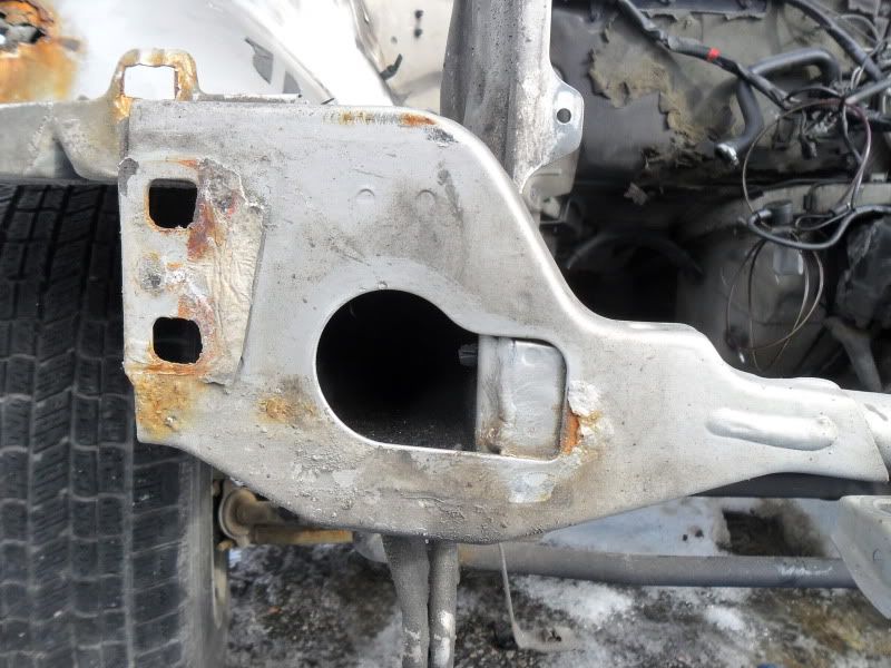

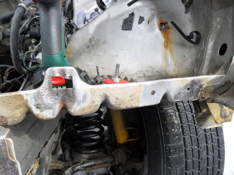

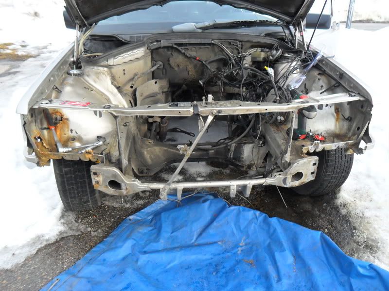

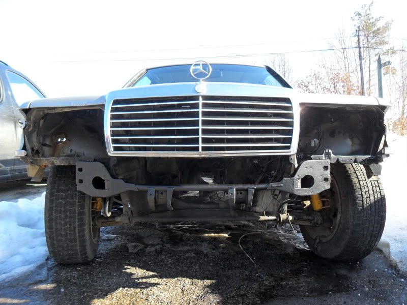

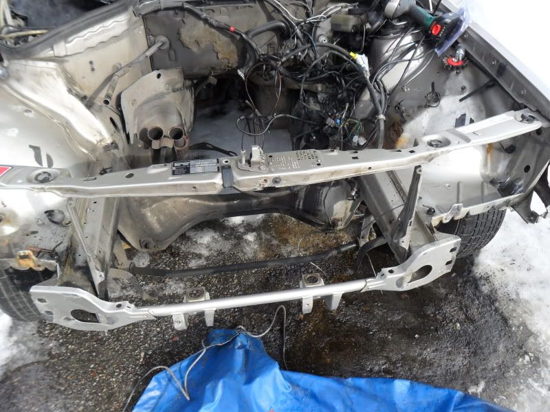

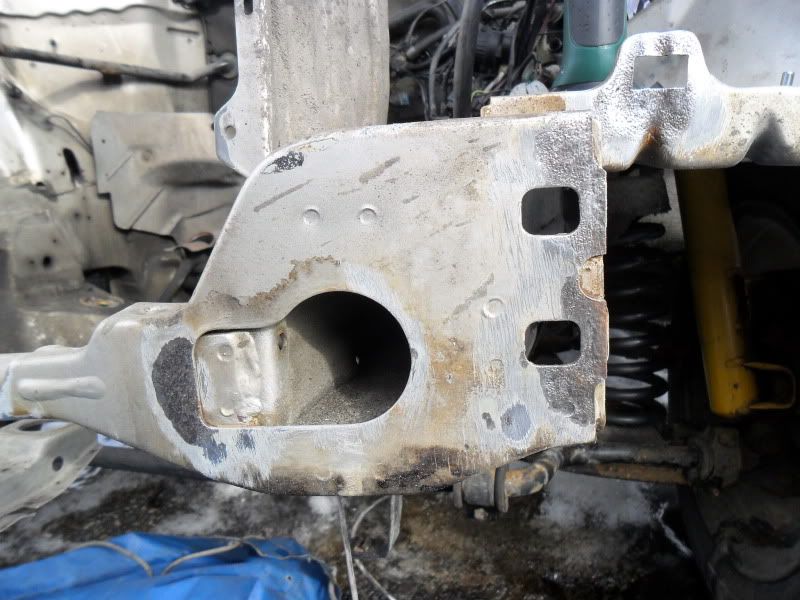

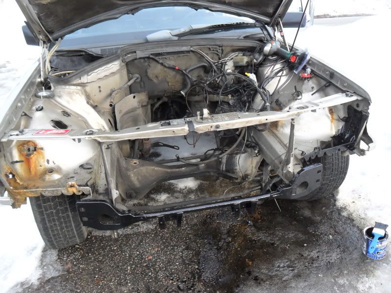

Da har jeg begynnt på rusten i motorrommet
ting som skal gjøres
- V/side skal jeg sveise inn 3 små plater sparkle og lakke og fikse hjørne i front
- H/side skal jeg bytte og sveise inn ny frontdel.
- +++ div små rust.

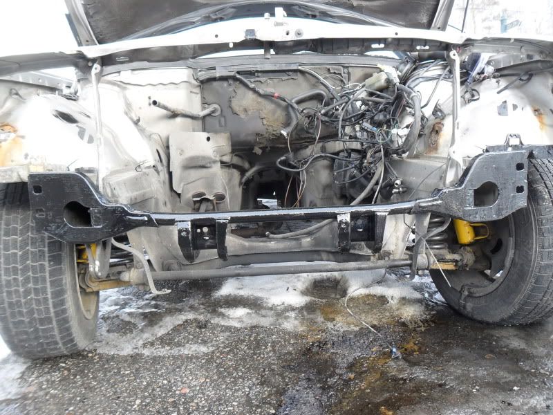

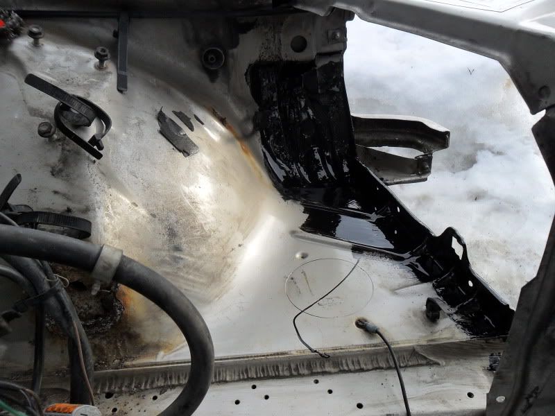

da var jeg ferdig med å fikse radiatorfeste og frontbjelken + V hjørne.
Var ikke så farlig mye rust men greit å få det vekk før det blir stort problem

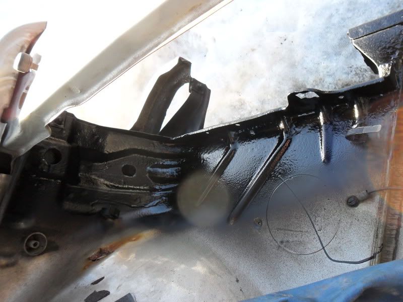

Ferdig med rengjøre med silikonfjerner og matte ned med matteduk, og male med Hammerite
Her er det ferdig resultatet etter jeg hadde sprayet Motip Undercoating
Alt blir jo skjult under lykt og fanger så er ikke så nøye om det er bilens farge under der syntes jeg bedre at det ikke ruster og heller holder en evighet ;)

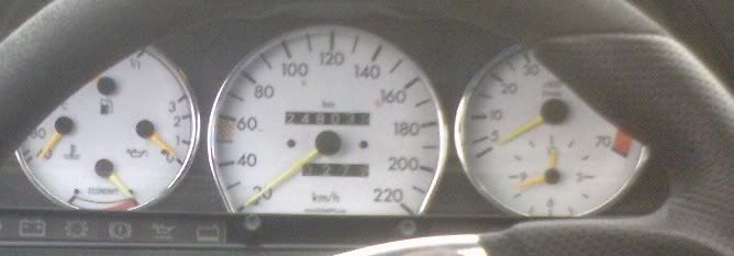

en annen ting som er gjort er at speedometeret er oppgradert litt :)
ting som er gjort:
- Selve speedometert er stilt til 260km/t (orginalt 220km/t)
- Hvite Plasmaskiver 260km/t
- Chromringer
- Lakkerte Visere
Før:
Etter:

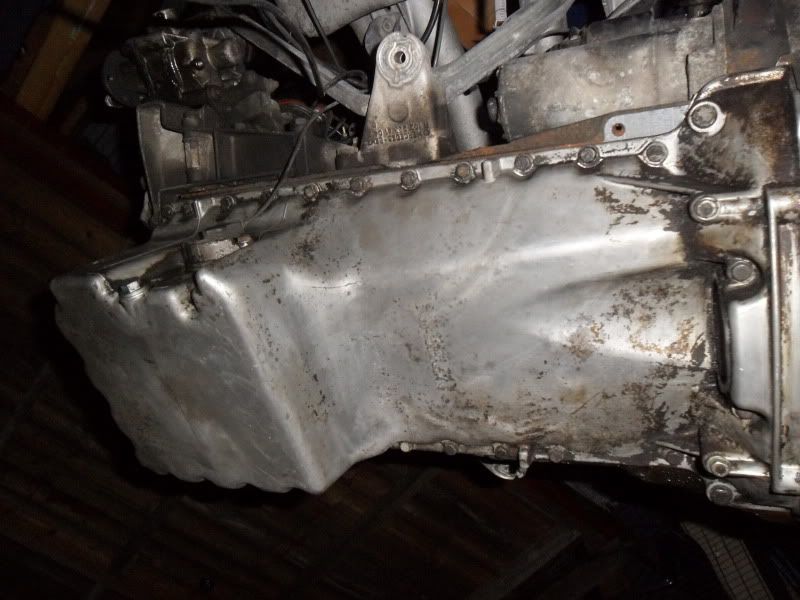

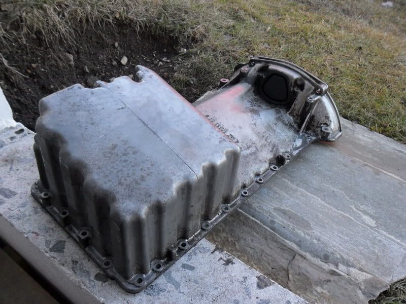

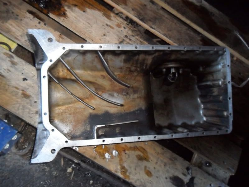

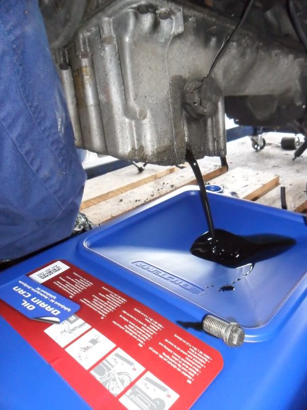

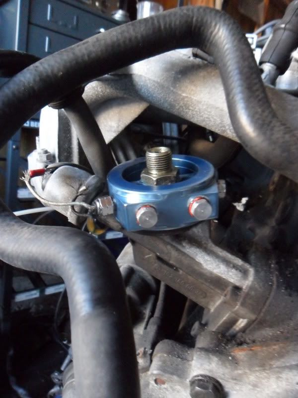

da fikk motoren ny bunnpanne, ny olje, filter og oljetempføler.
den nye bunnpanne
så var det å tappe den gamle
Nye olje ble Mobil1 uten tvil
da var det bare å hive på pakninga og smekke på bunnpanna

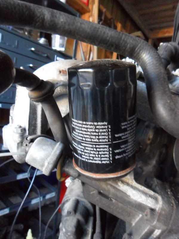

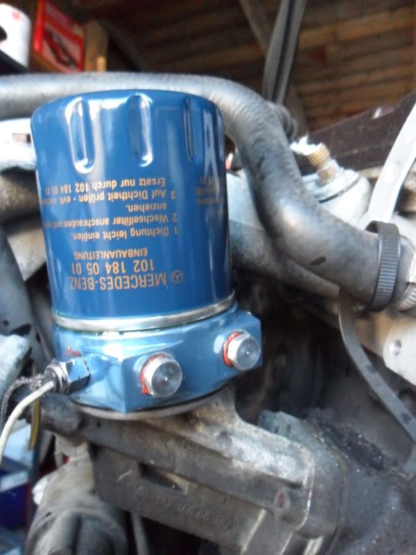

Olje Filter skift
gamle filteret
Oljetempadapter
ferdig resultat

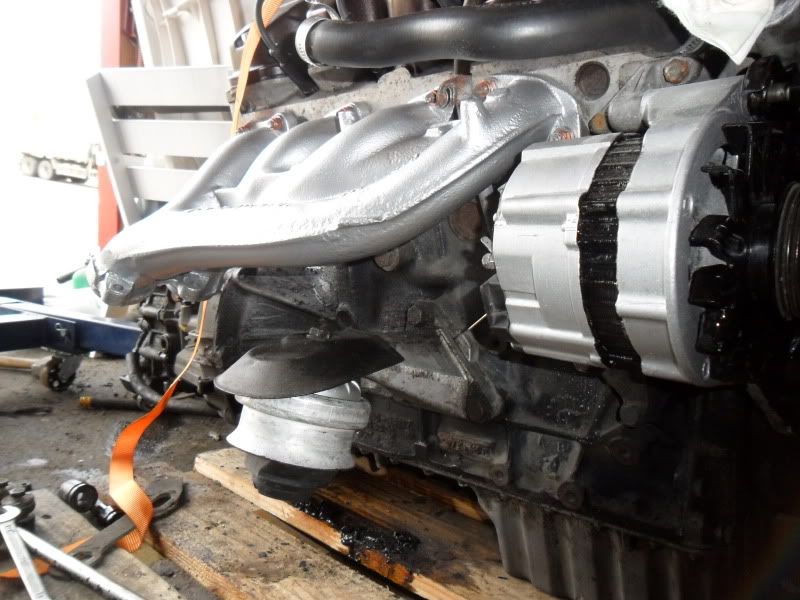

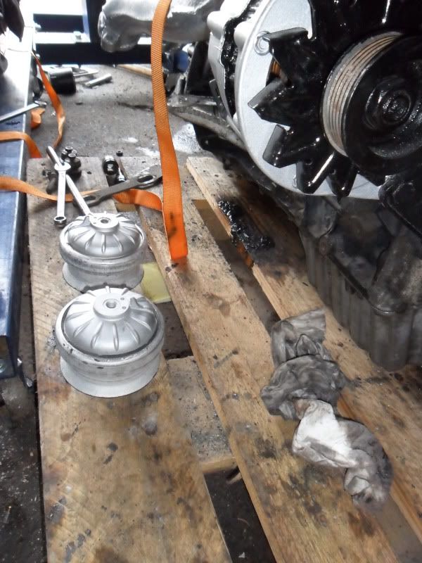

da er de siste små tingene klare før motoren havner inn ;)

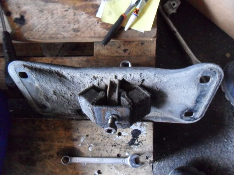

Girkasseolje ble skiftet (MB ATF320)
De nye Motorfestene blei montert
Det gamle Gearkassefeste
har ikke fått tatt bilde av de nye montert.

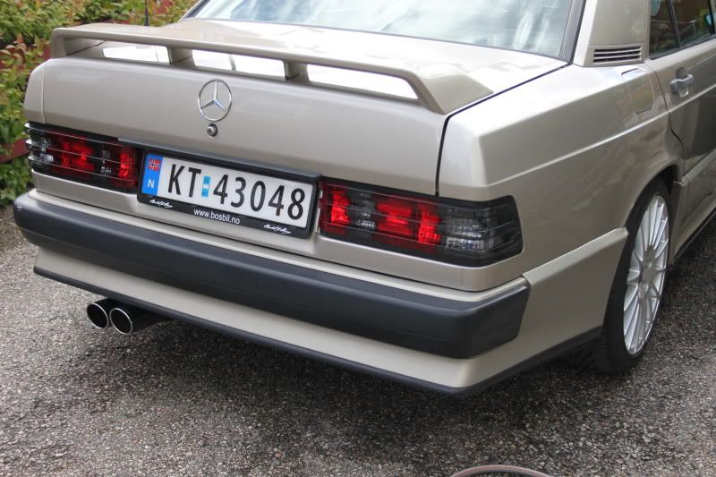

Hei, Flott prosjekt!
Takk for det ;)
Jeg lurte litt på hvor du kjøpte Simons/Supersprint eksosanlegget? Hvordan ble lyden? :)
Supersprint bakpotte kjøpte jeg på http://www.felgimport.no
Simons rør kjøpte jeg på torshov
jeg valgte å gå for 2" fra kat og bak med kun bakpotte som lydemper lyden ble veldig bra synstes jeg broomer ved pådrag og nokså stille ved langkjøring.

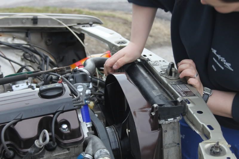

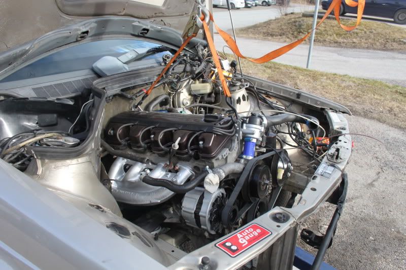

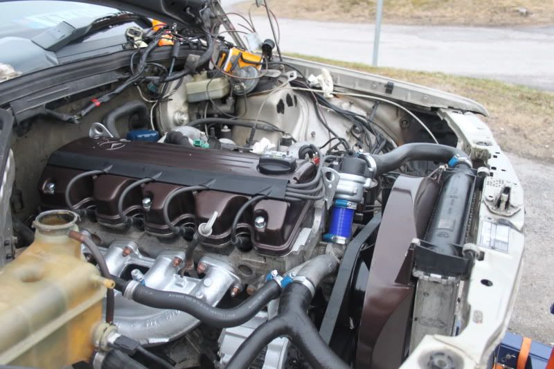

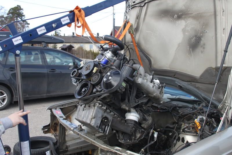

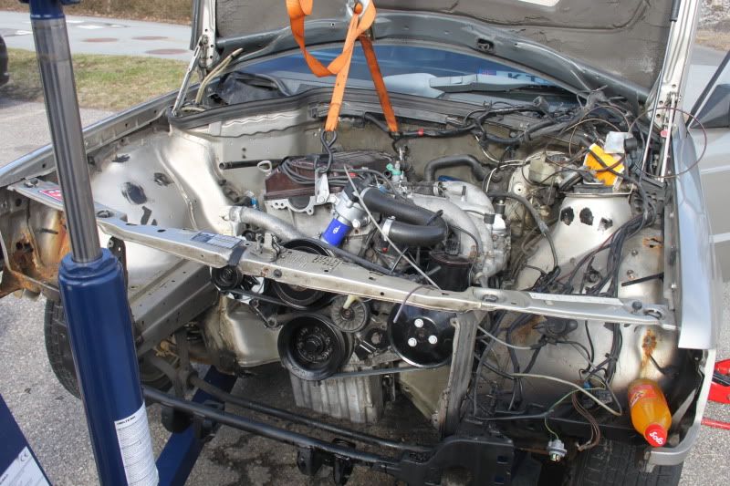

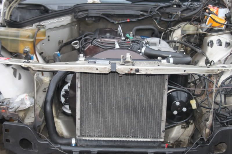

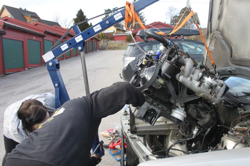

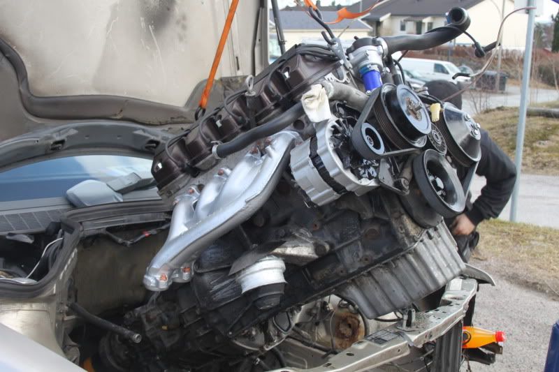

Da var det på tide å hive inn den nye motoren :D
Dama fikk også vært med å lært litt bil, god innsats :D
Da begynner ting å falle på plass gitt ;)

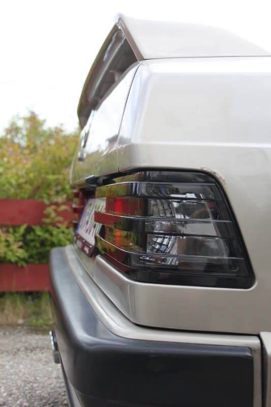

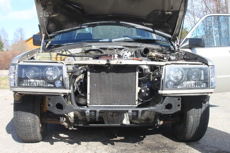

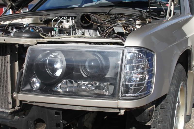

Med de nye blinklysene
Så blir det mer skruing i morgen og håper på en oppstart :D
