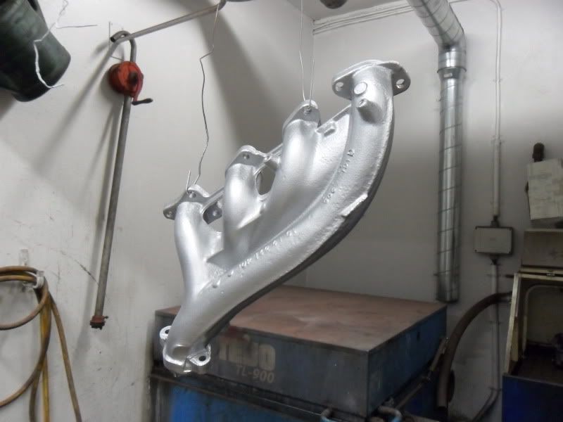

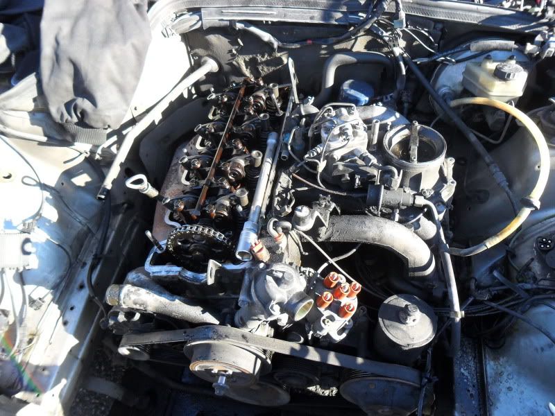

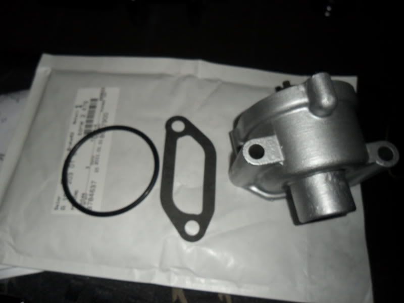

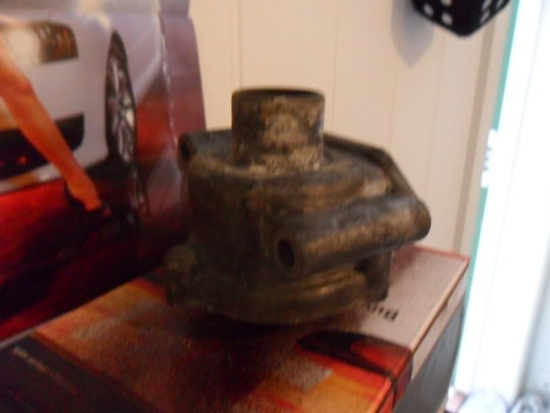

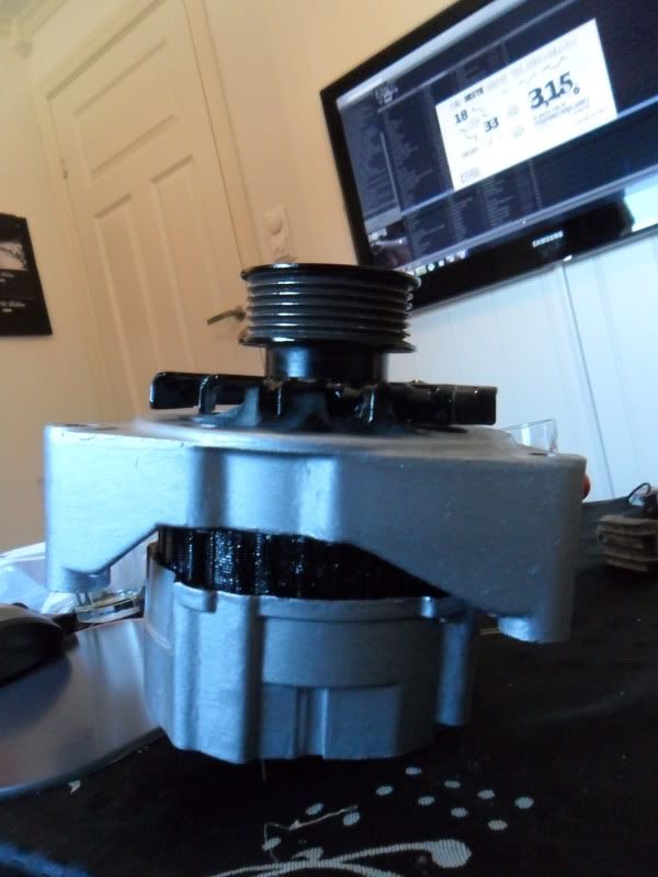

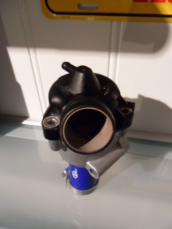

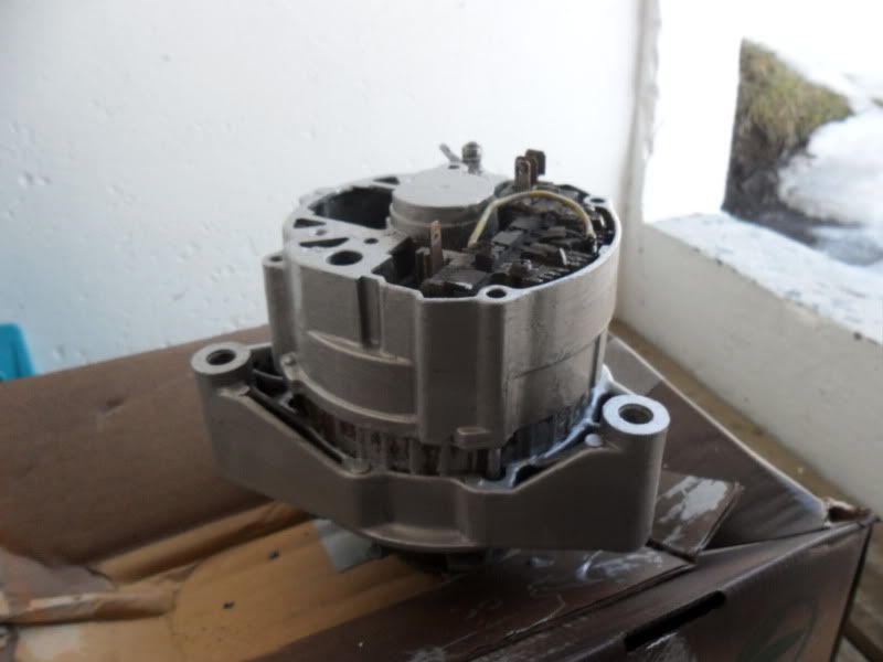

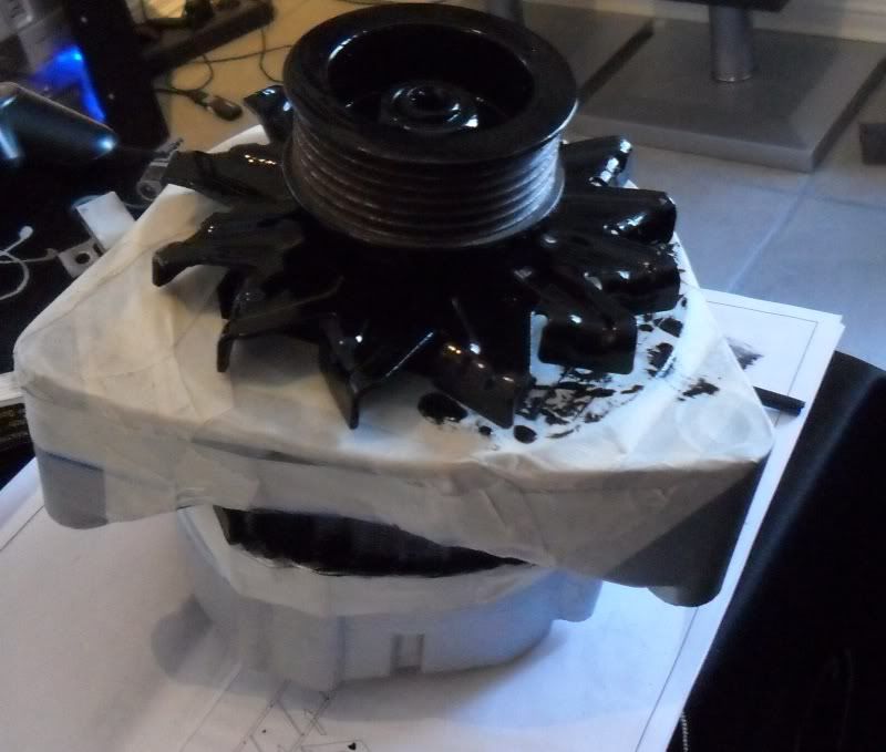

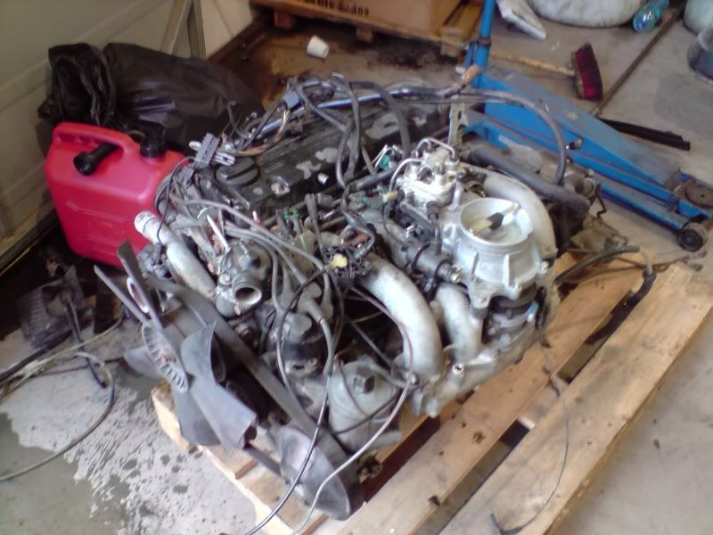

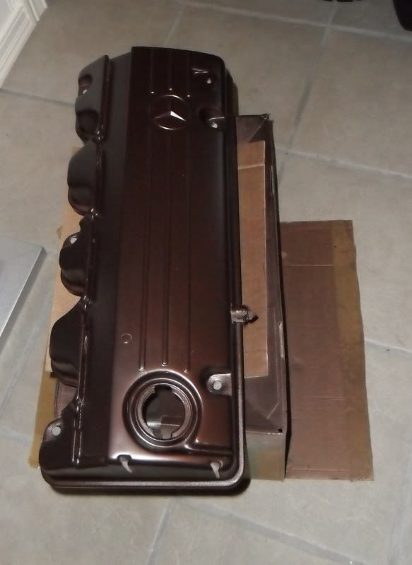

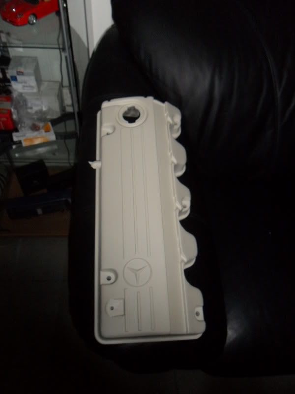

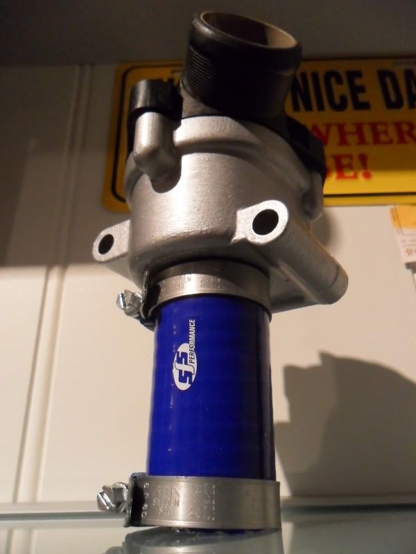

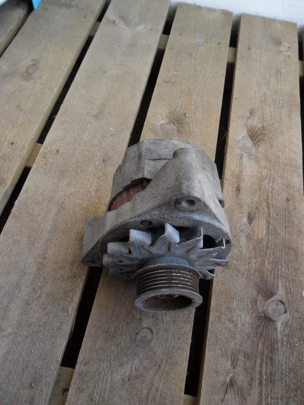

bzerk Skrevet Februar 10, 2011 Forfatter Rapporter Share Skrevet Februar 10, 2011 Så i 2008 ble det innkjøpt delebil/prosjektbil det var en 1989 2.3 8v med 198000km på telleren og overhalt motor og ny clutch ved 195000km men etterhvert så tenkte jeg at 2.3en skulle inn i bruksbilen og at delebilen skulle ribbes og bli spiker :D så da var det å demontere motoren å få shinet den opp ;) årene gikk men så begynnte ting å skje i 2010 med motoren plukket av innspruten overhalte den. Dynamoen skulle få ny Shine: Så fikk Toppdekselet en tur med sprøyta: Grunning Første Base Strøk Ferdig Thermostathuset blei overhalt Ferdig resultat med nye pakninger ny farge og SFS Performance Coolant Hose Siter MB 190E 2.3 1987 16V Look http://WWW.MB190KLUBB.com Dame med hjerne kjører gris med stjerne :D Lenke til kommentar Del på andre sider More sharing options...

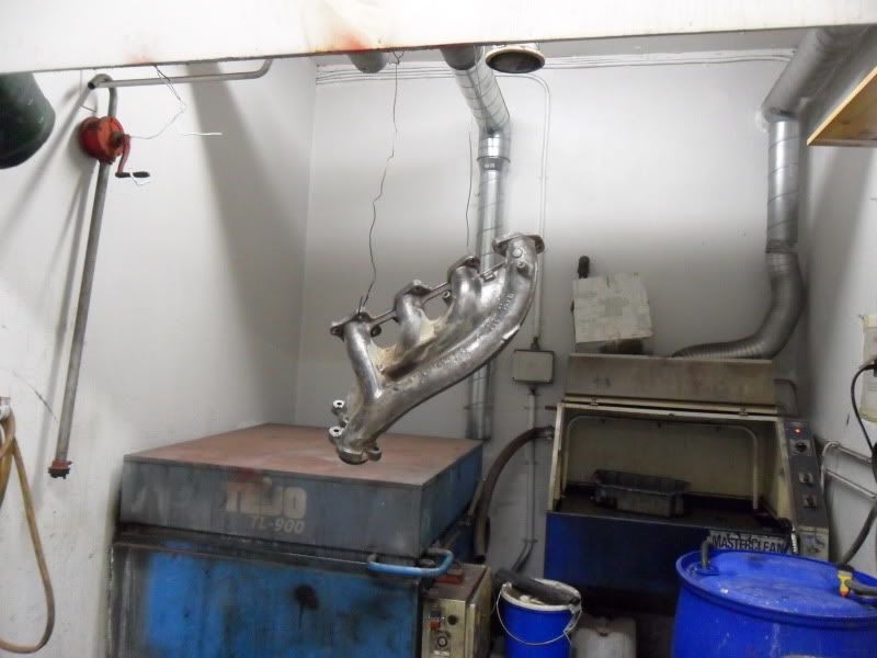

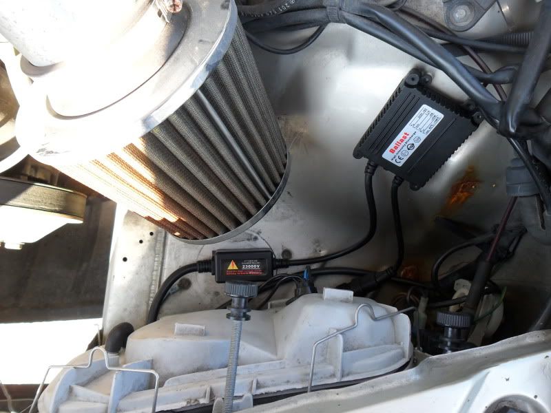

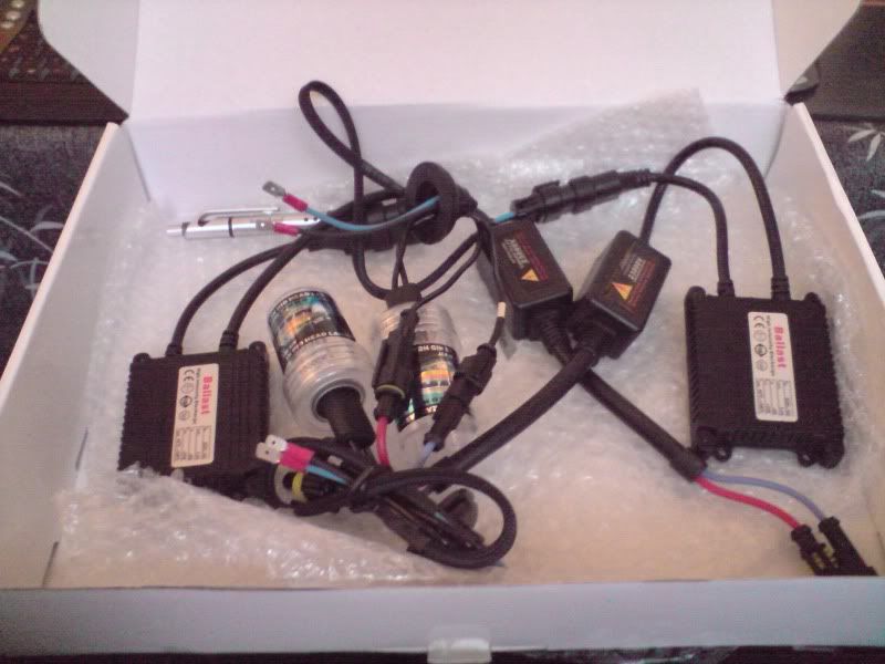

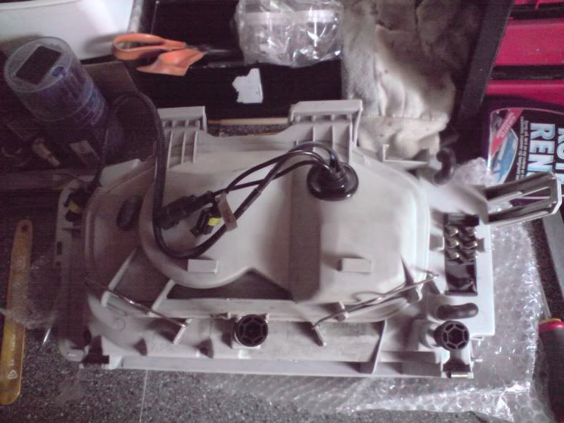

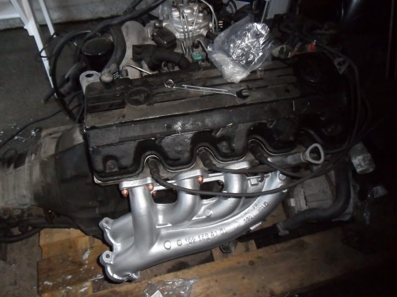

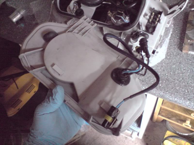

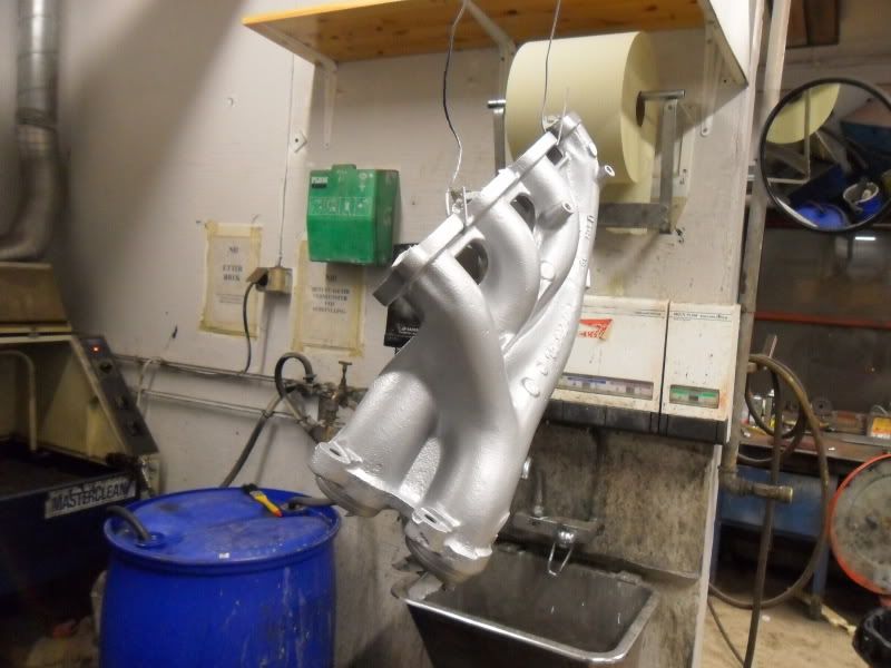

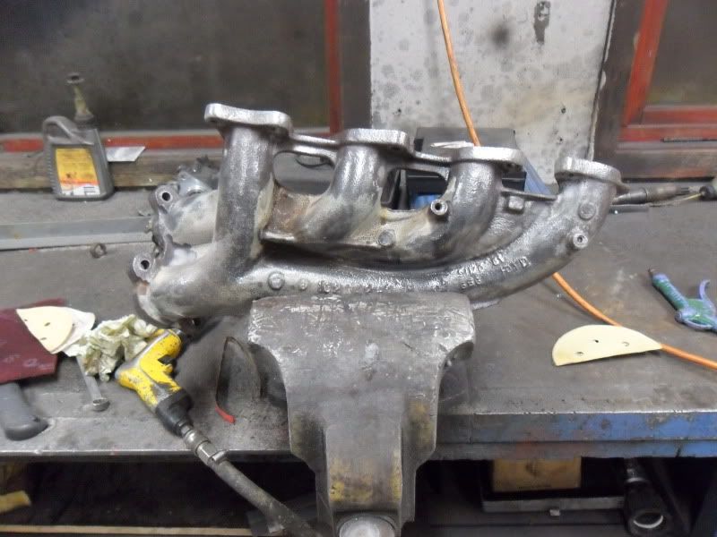

bzerk Skrevet Februar 11, 2011 Forfatter Rapporter Share Skrevet Februar 11, 2011 Manifoild har også fått ny farge Sliping og sandblåsing Klargjøring til lakk Ferdig resultat Noen nye motordeler Xenon Kit Montering H1 10000K Kit fra http://www.autoroyal.no modefisering av lyktelokk Montering Siter MB 190E 2.3 1987 16V Look http://WWW.MB190KLUBB.com Dame med hjerne kjører gris med stjerne :D Lenke til kommentar Del på andre sider More sharing options...

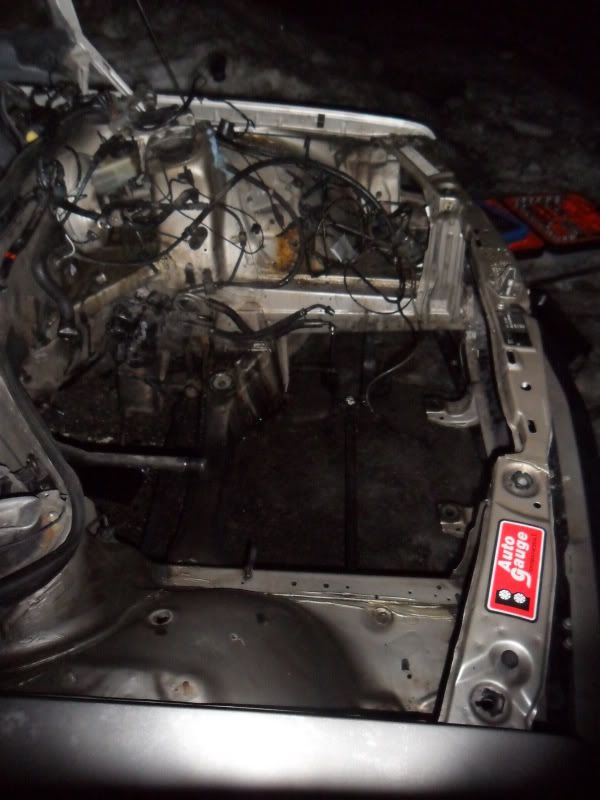

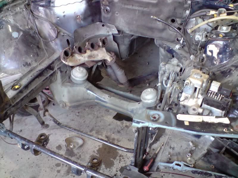

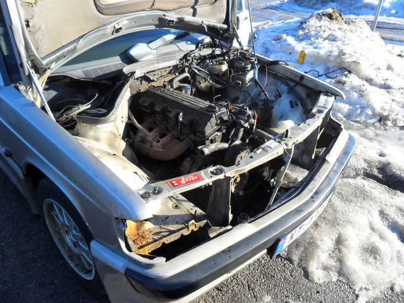

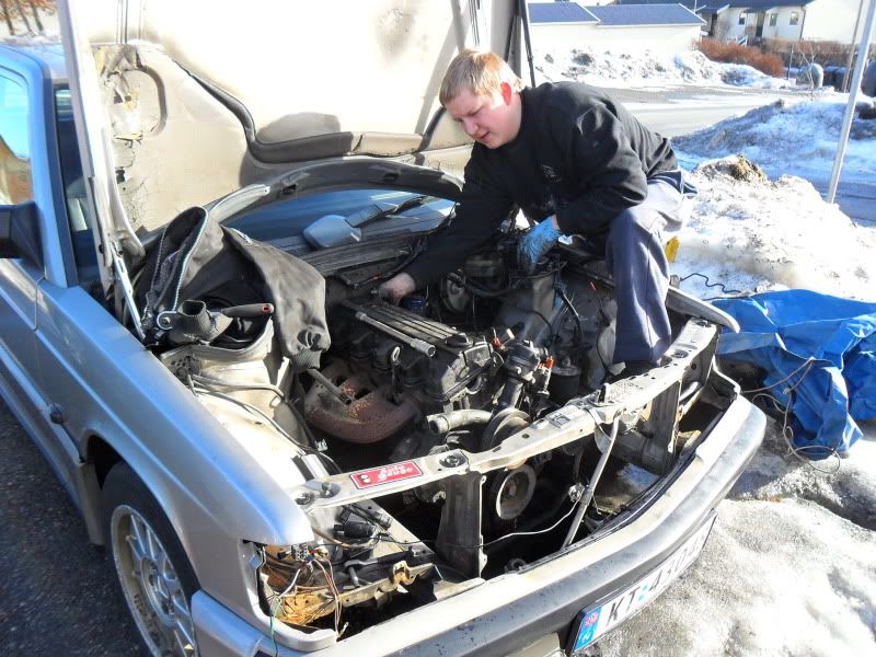

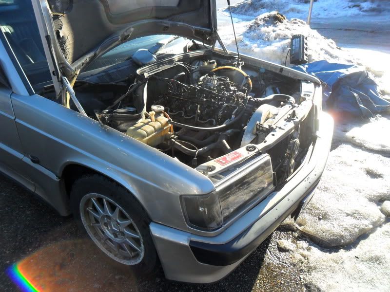

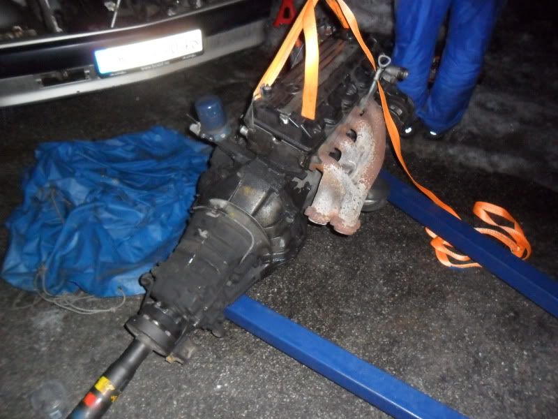

bzerk Skrevet Februar 16, 2011 Forfatter Rapporter Share Skrevet Februar 16, 2011 Da blei motoren hive ut, halv dags jobb så var den ute :D Litt isfjerning før man kunne få elefantjekken under bilen :P Fornøyd med dagens gjerning :D Siter MB 190E 2.3 1987 16V Look http://WWW.MB190KLUBB.com Dame med hjerne kjører gris med stjerne :D Lenke til kommentar Del på andre sider More sharing options...

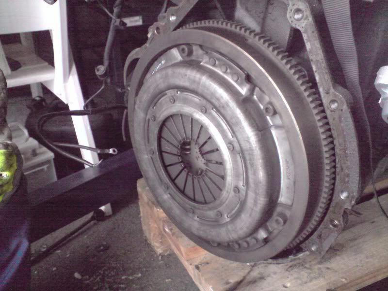

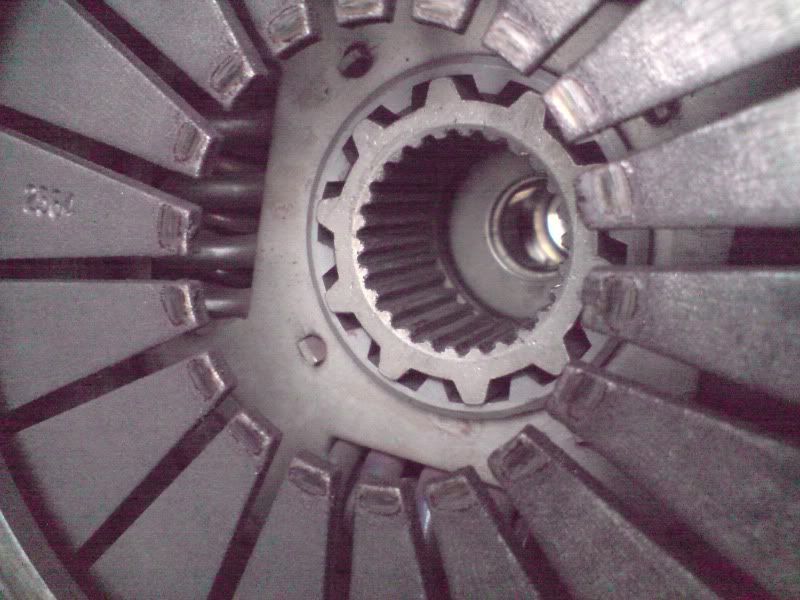

bzerk Skrevet Februar 21, 2011 Forfatter Rapporter Share Skrevet Februar 21, 2011 Ny Clutch og Svinghjul som var satt inn for 5000km siden. Siter MB 190E 2.3 1987 16V Look http://WWW.MB190KLUBB.com Dame med hjerne kjører gris med stjerne :D Lenke til kommentar Del på andre sider More sharing options...

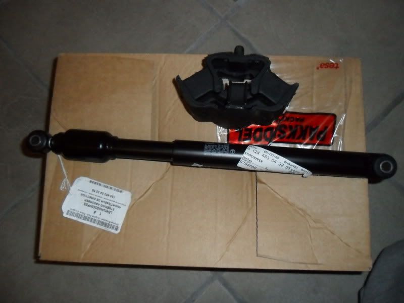

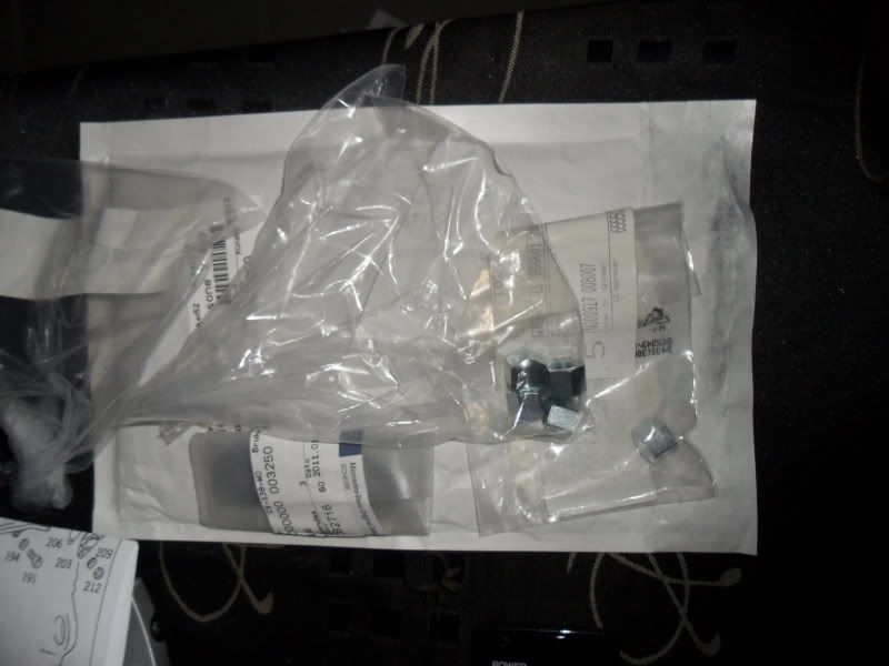

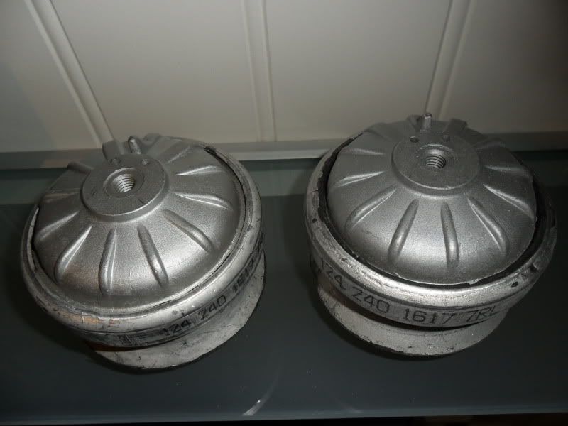

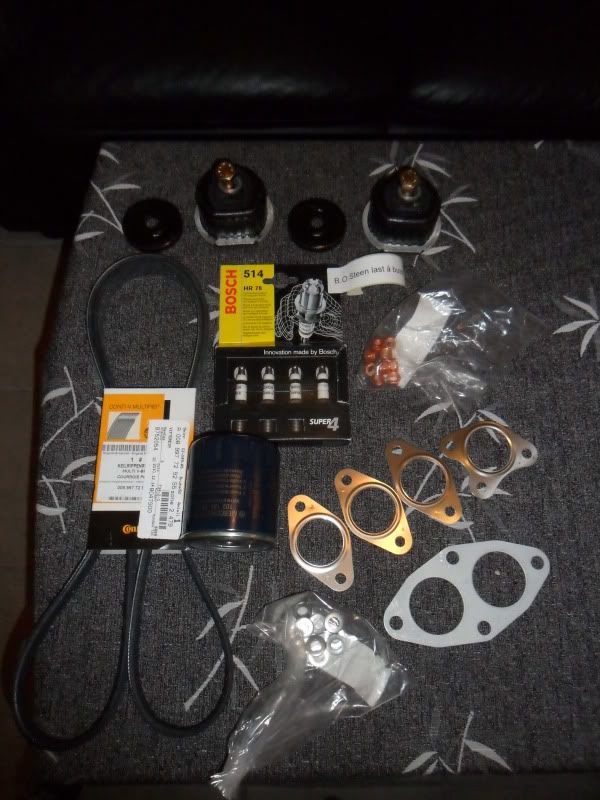

bzerk Skrevet Februar 21, 2011 Forfatter Rapporter Share Skrevet Februar 21, 2011 Nye Deler: - Svingningsdemper - Girkasseoppheng - Bunnpannepakning Siter MB 190E 2.3 1987 16V Look http://WWW.MB190KLUBB.com Dame med hjerne kjører gris med stjerne :D Lenke til kommentar Del på andre sider More sharing options...
