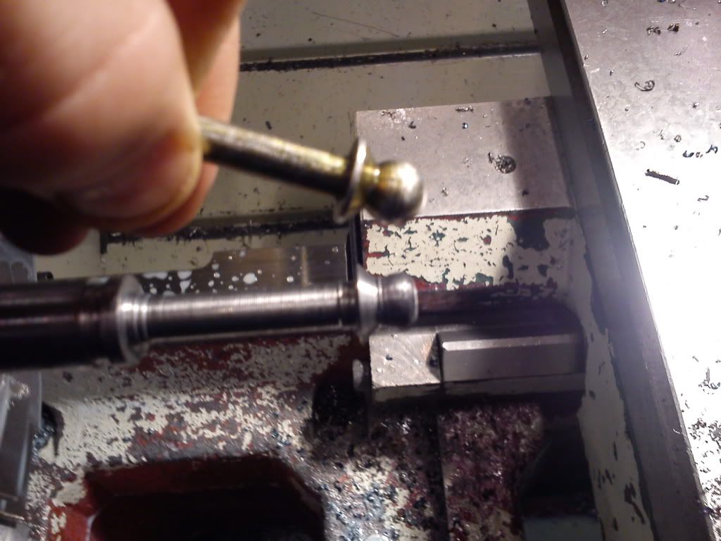

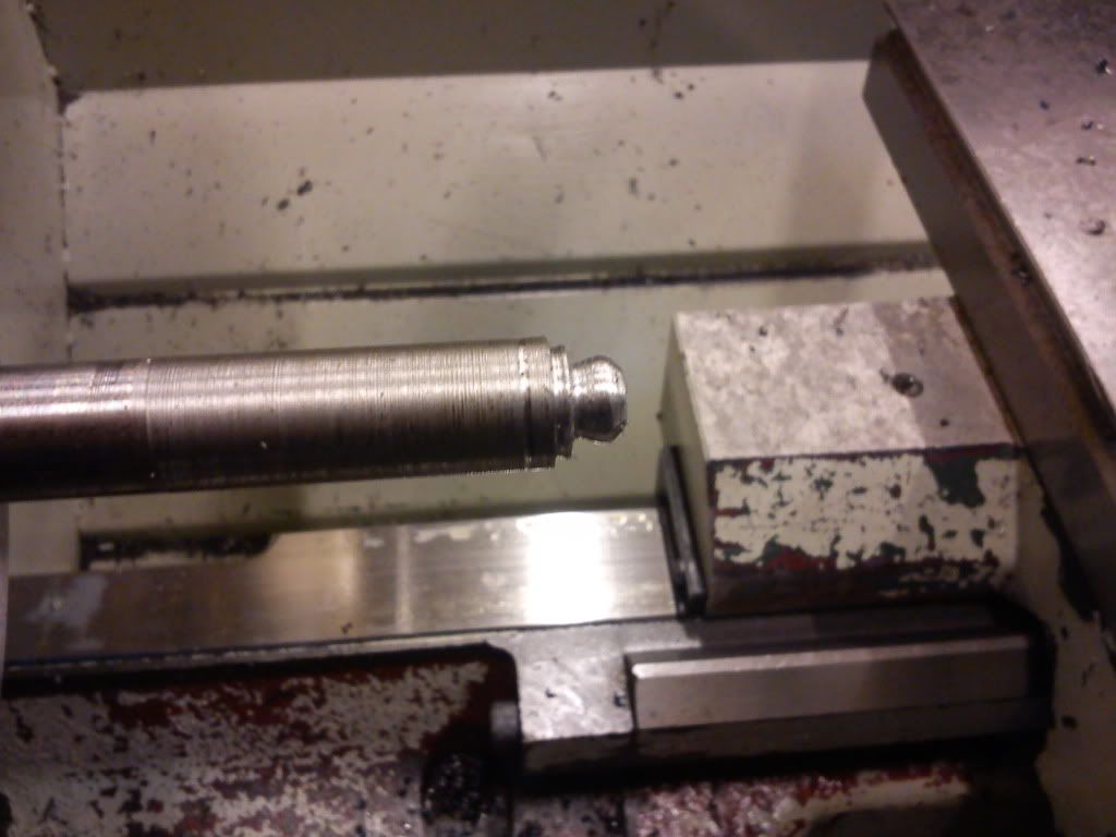

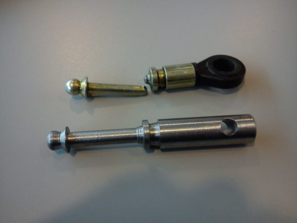

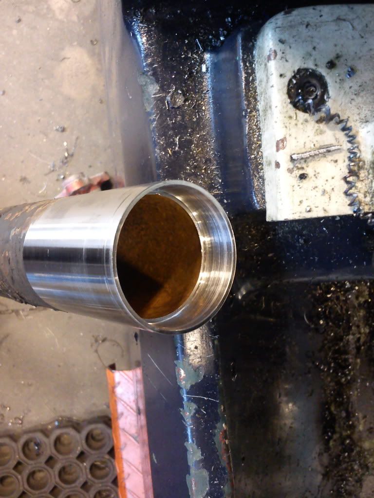

Måtte dreie ny den dingsen som knakk på clutchpompa :) Denne gangen i noe som lærern kalte ''verktøystål'' det skulle vist være veldig sterkt, så det gjenstår å se :) laget dette med massiv enn den som stod på.

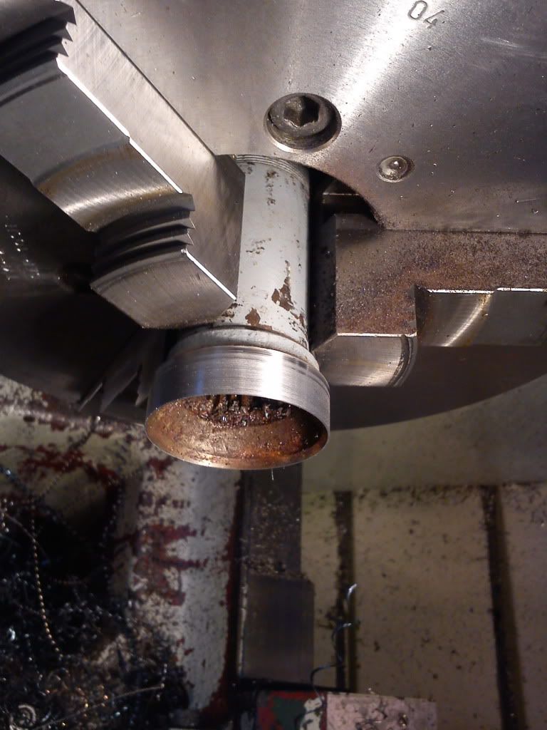

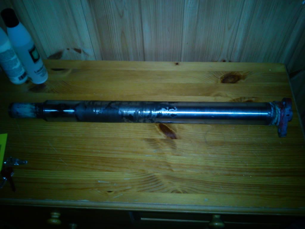

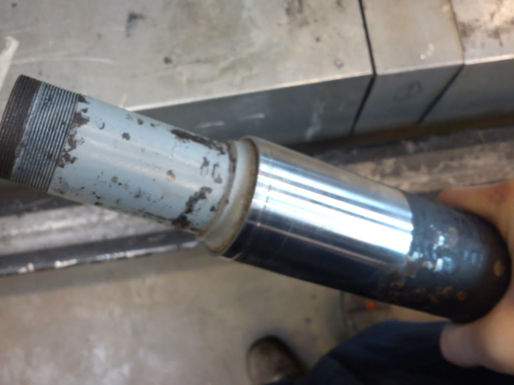

Tok en Omega aksling og dreiet av litt innvendig.
Dreiet av ca 1,5mm av skjøtedelen på mellomakslingen fra sierran sådet passer med resten.
Presset det inn når den stod i benken og sjekket om den var rett.
Punktet og sjekket om den var rett en gang til før jeg helsveiste,så gjorde jeg det samme på andre siden.

Får håpe det holder nå da, så du slipper å gå over til noe sterkere ;)
Den funket bra! :)
Og mellomakslingen tålte en liten burnout i 2.gir nå nettopp :) fikk ikke testet i fart.
