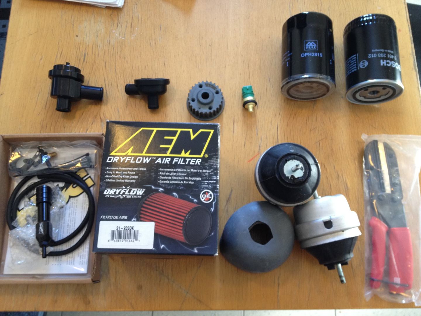

DHL med ny rekord, 50 timer etter at jeg betalte var varene her. Det er to døgn! :D

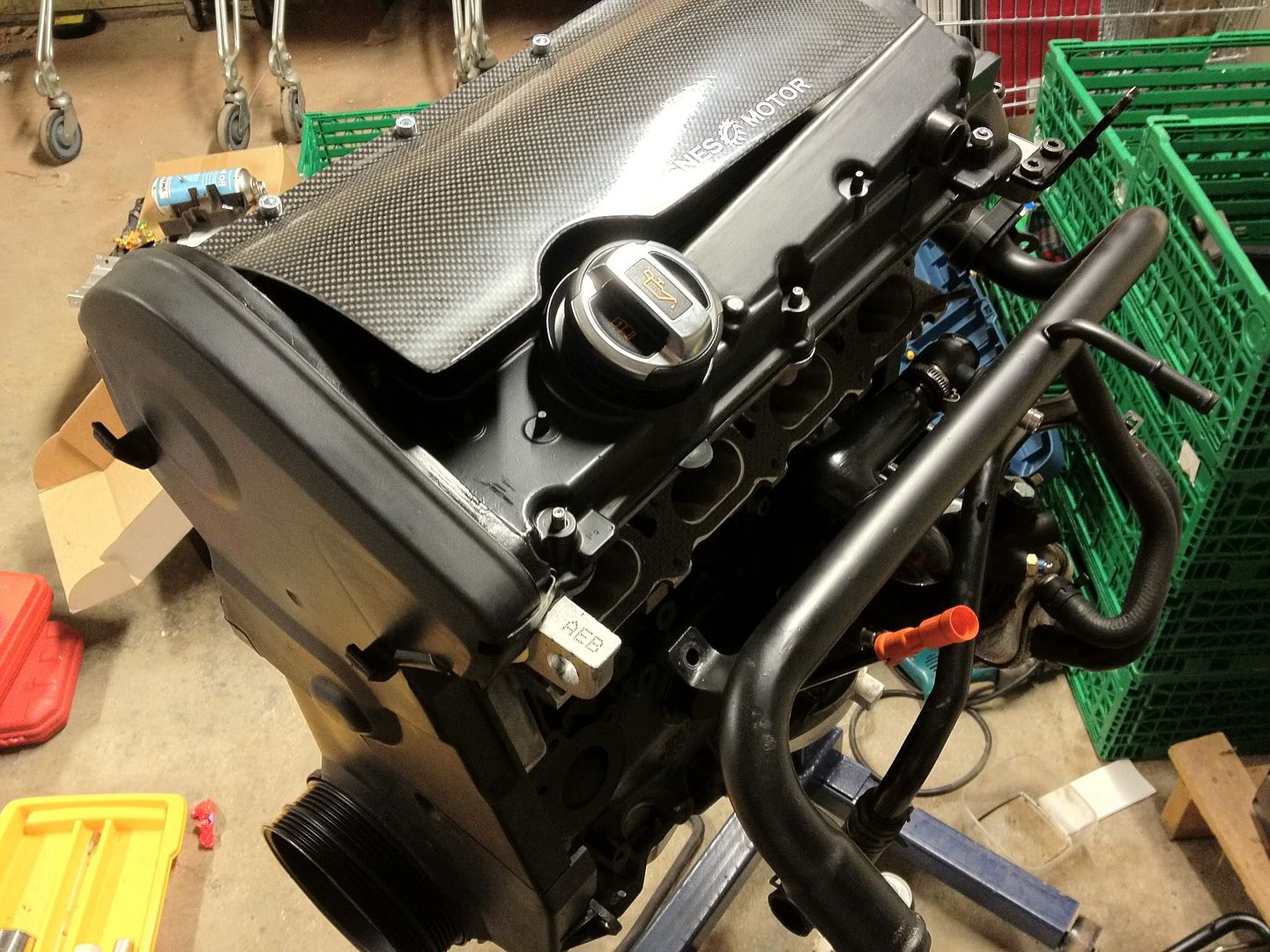

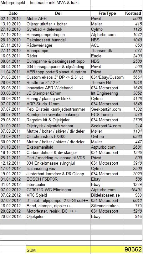

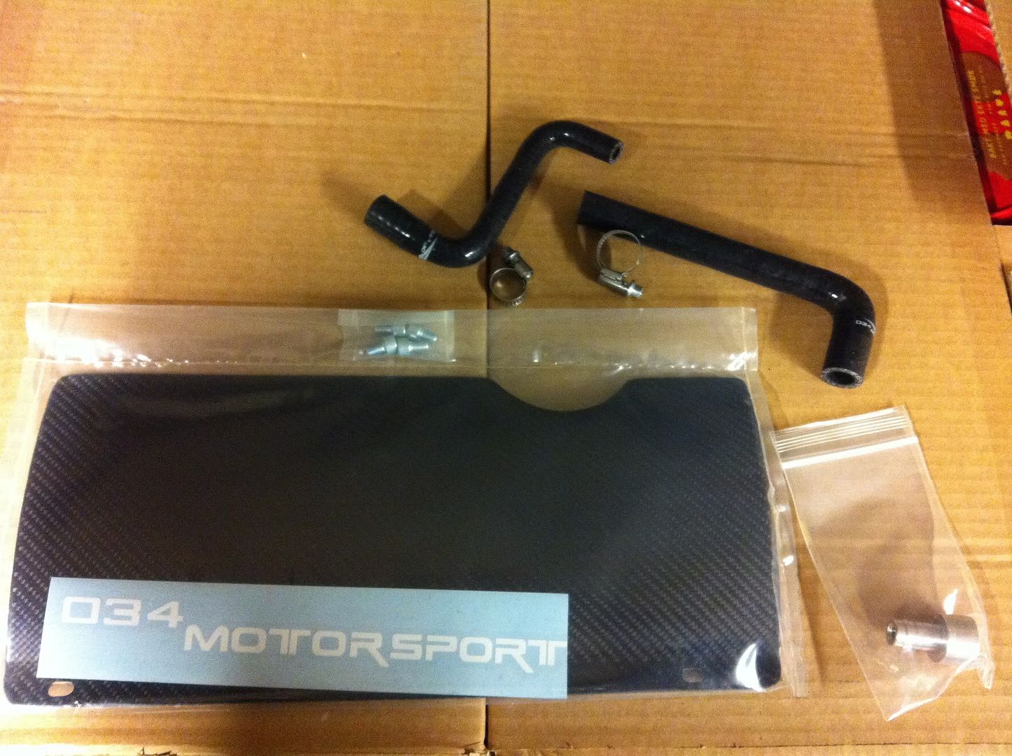

Trengte noen deler til bilen, så slengte med noe til motoren også :)

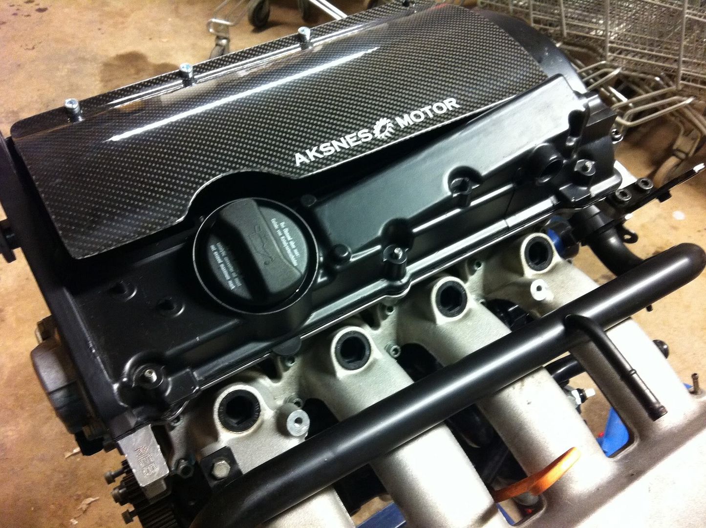

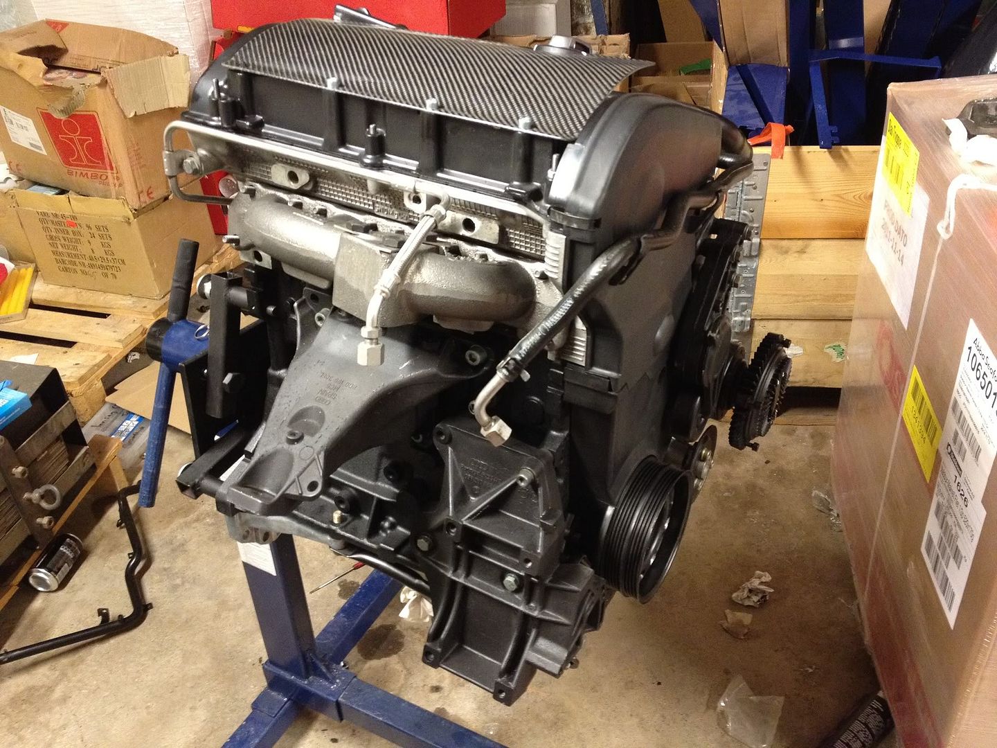

Carbon-coveret passa bra med litt trimming på dekselet. Også med prikken over i'en da ;)

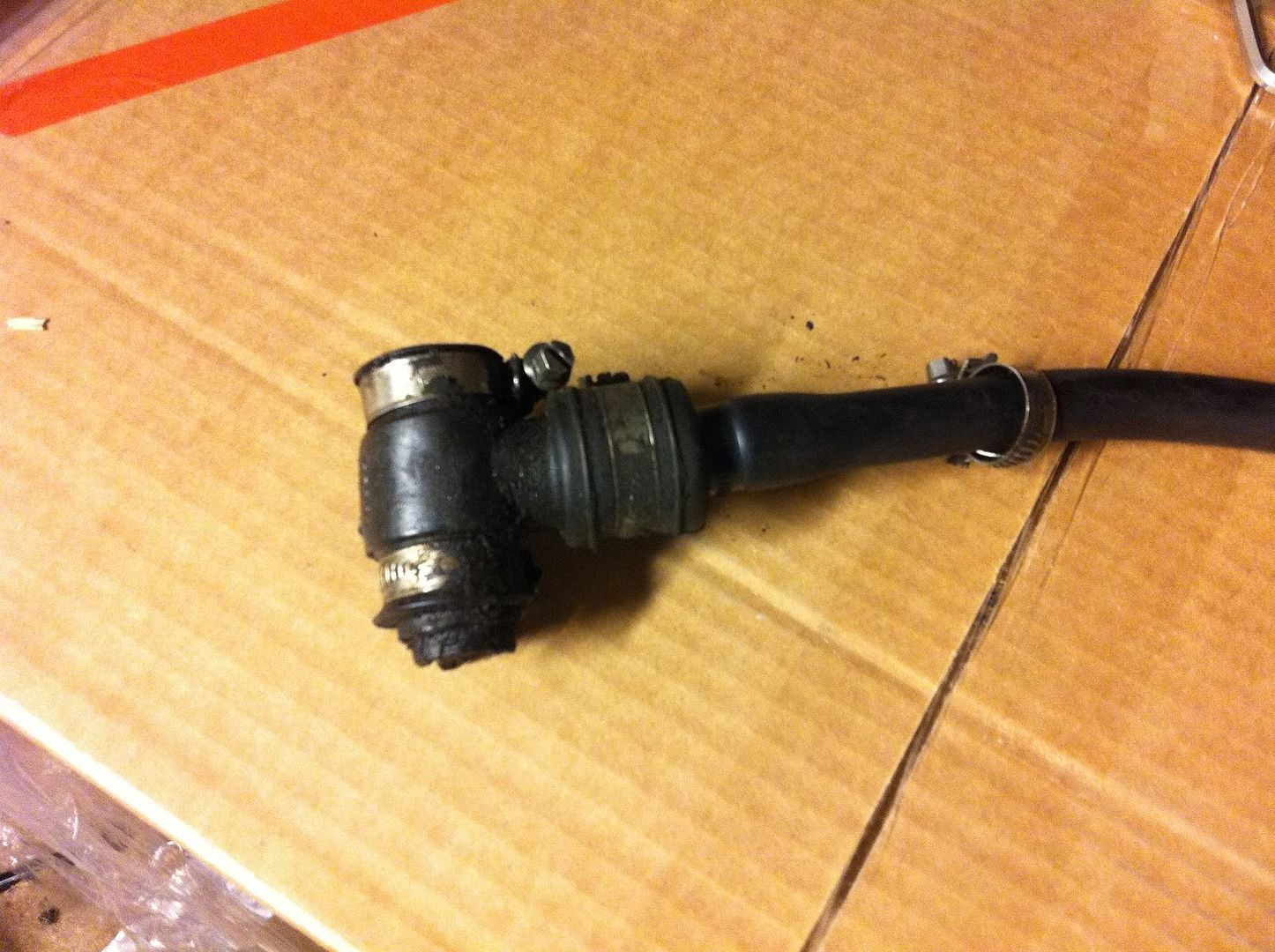

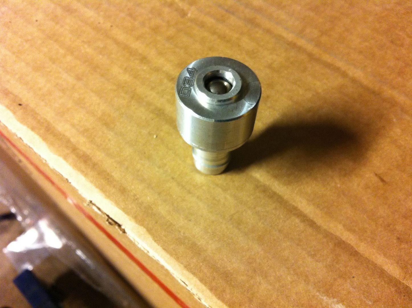

Enveis-ventil som er tilknyttet oljeåndinga. Den gamle av plast (inne i t-stykket) har en tendes til å ryke/ lekke

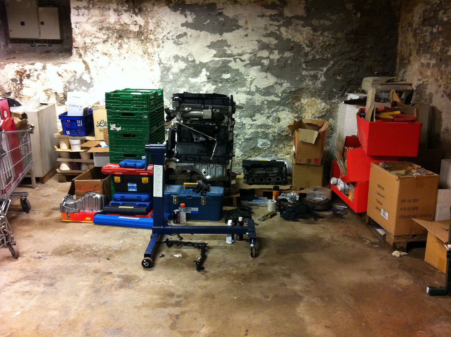

Også fikk jeg rydda skikkelig.. Det hjelper masse på trivselen, i en ellers dyster kjeller :p

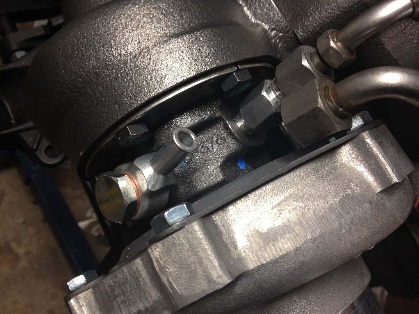

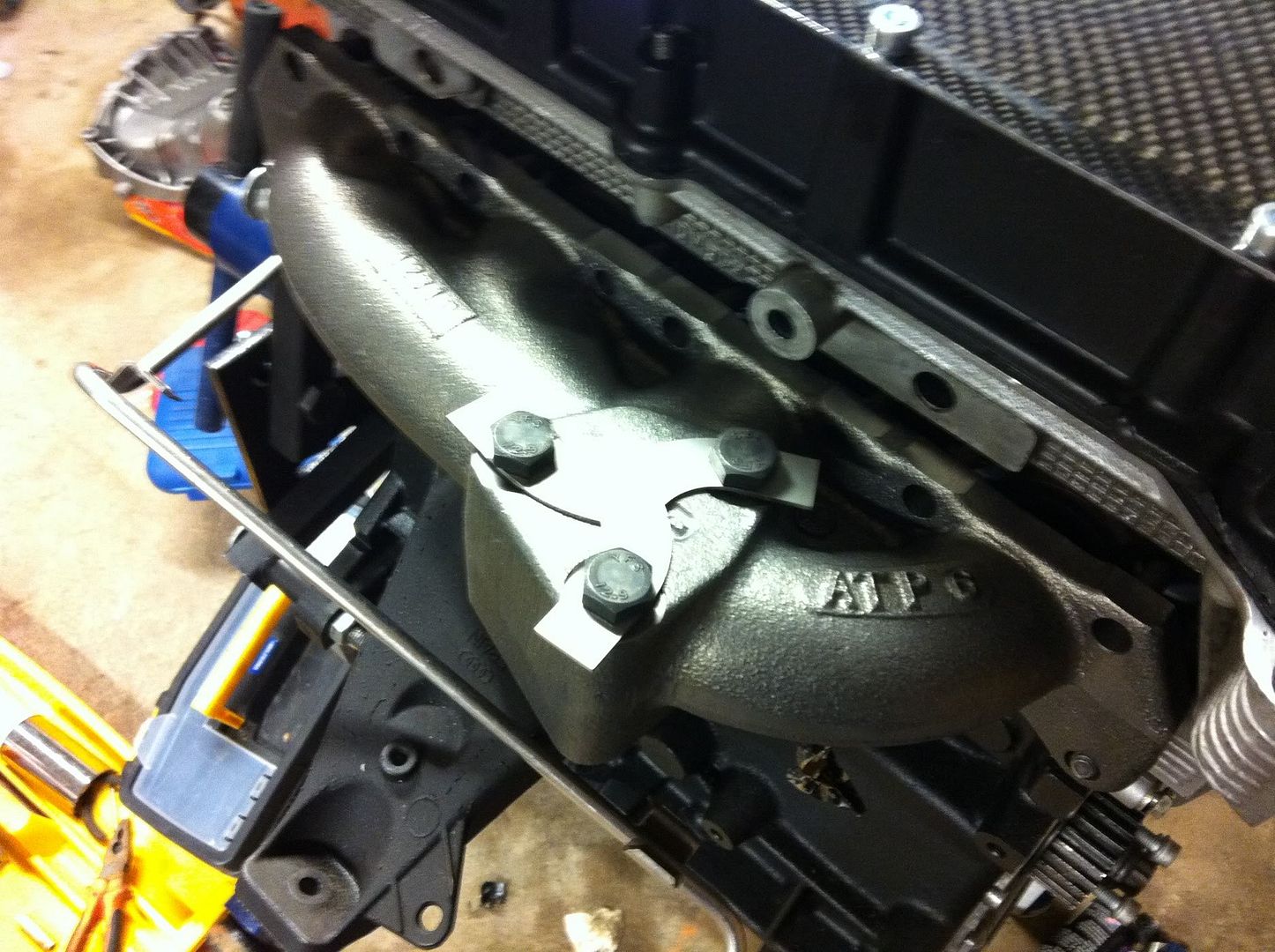

Låseskive til boltene som holder turbo på plass

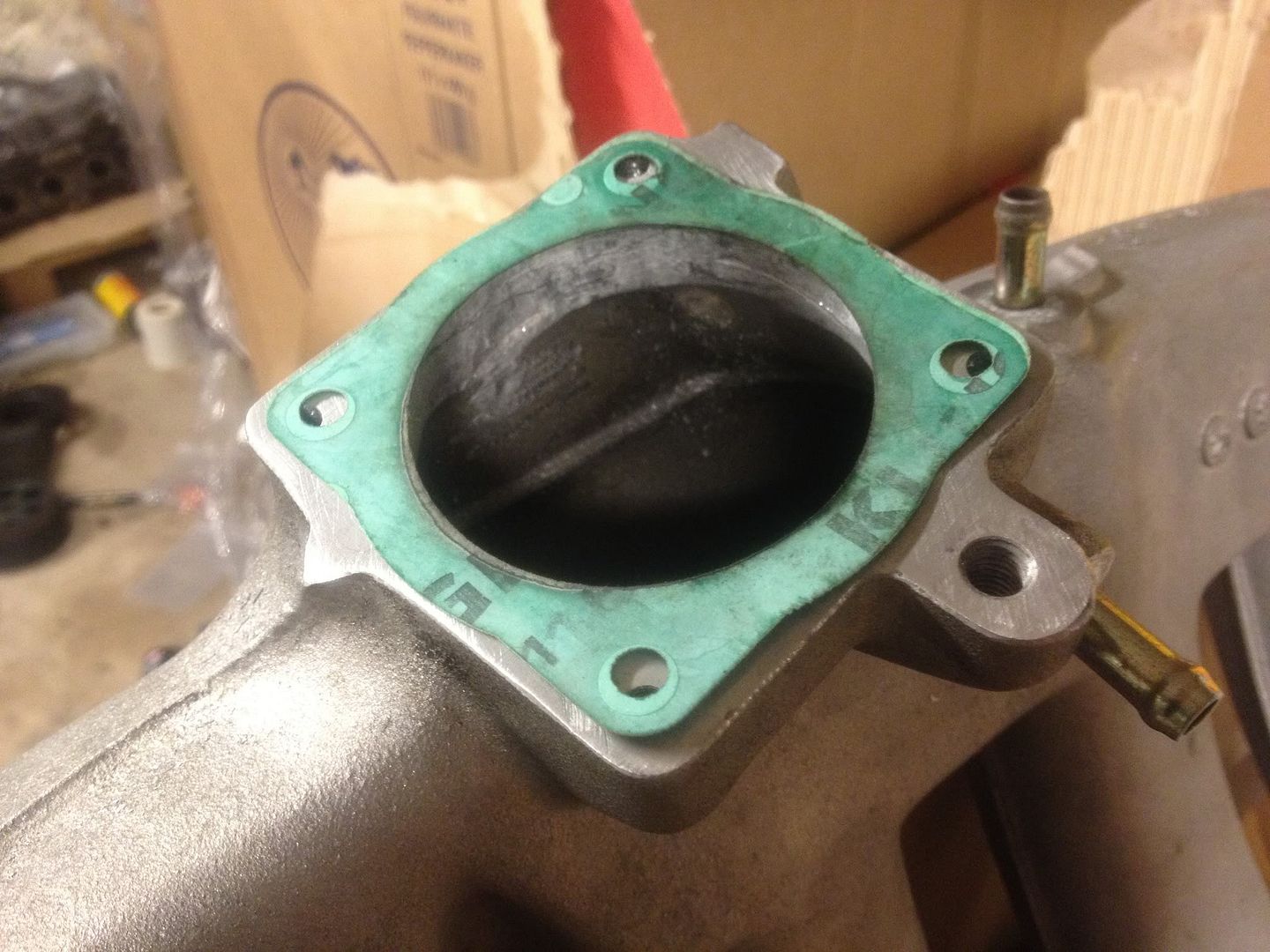

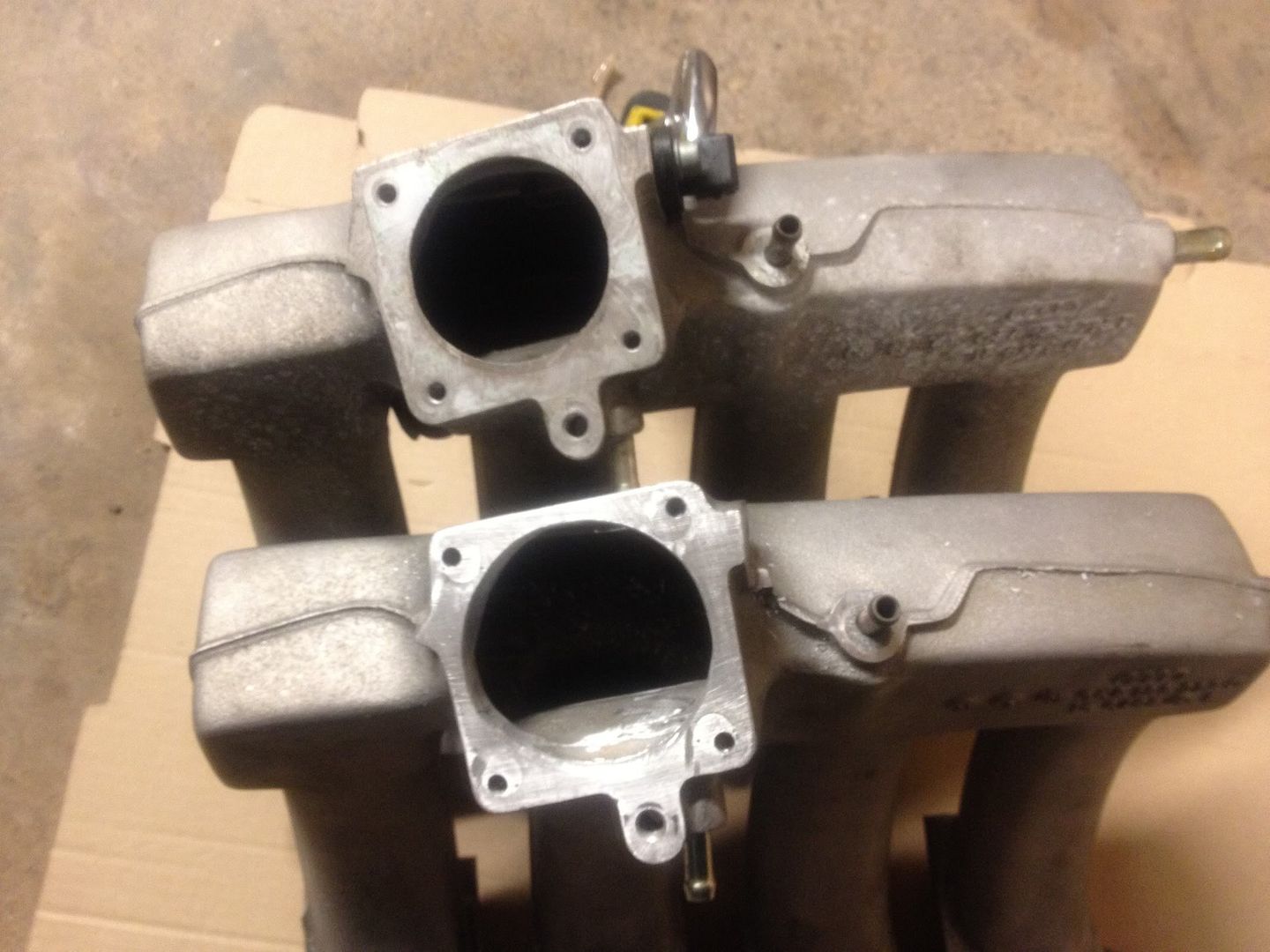

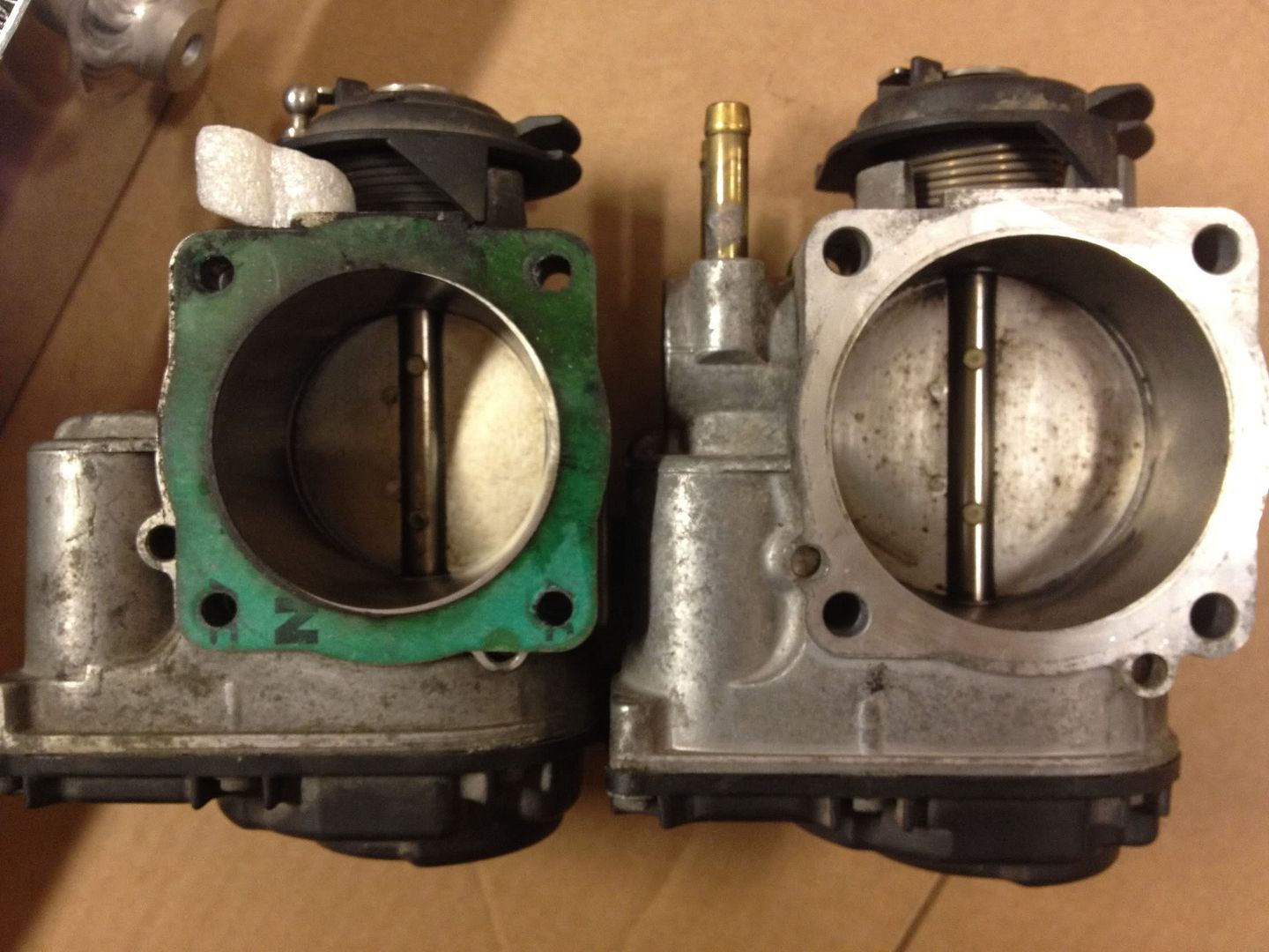

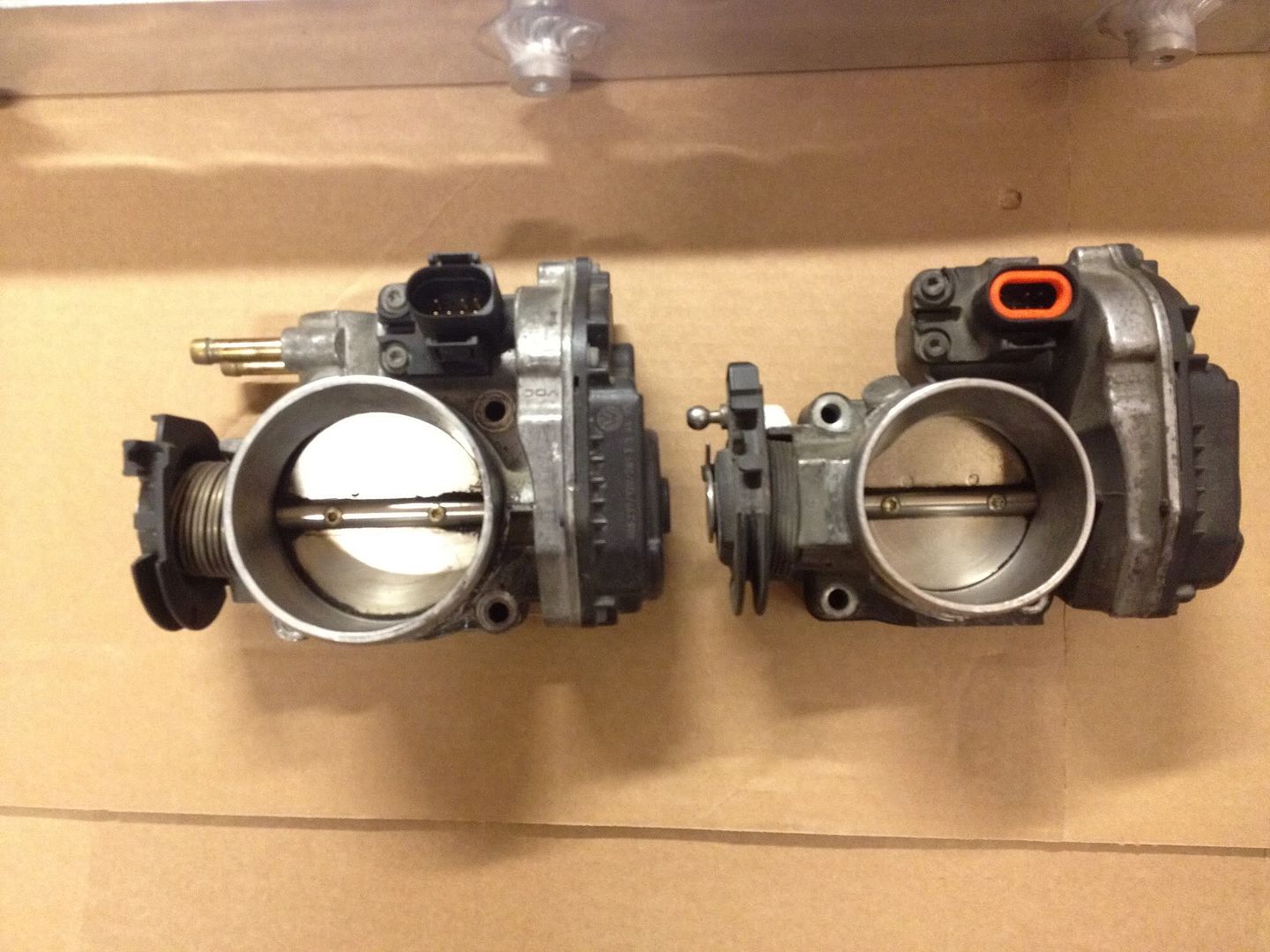

Har fått utført porting & planing samt borring av nye gjenger på ene innsuget slik at jeg kan bruke vr6-spjeld på prosjektet.. Ser bra ut ved første øyekast, blir artig å prøve dette på rulla :)
Org. vs modda innsug
Plass til litt mere luft enn orginalt :) (org pakning)

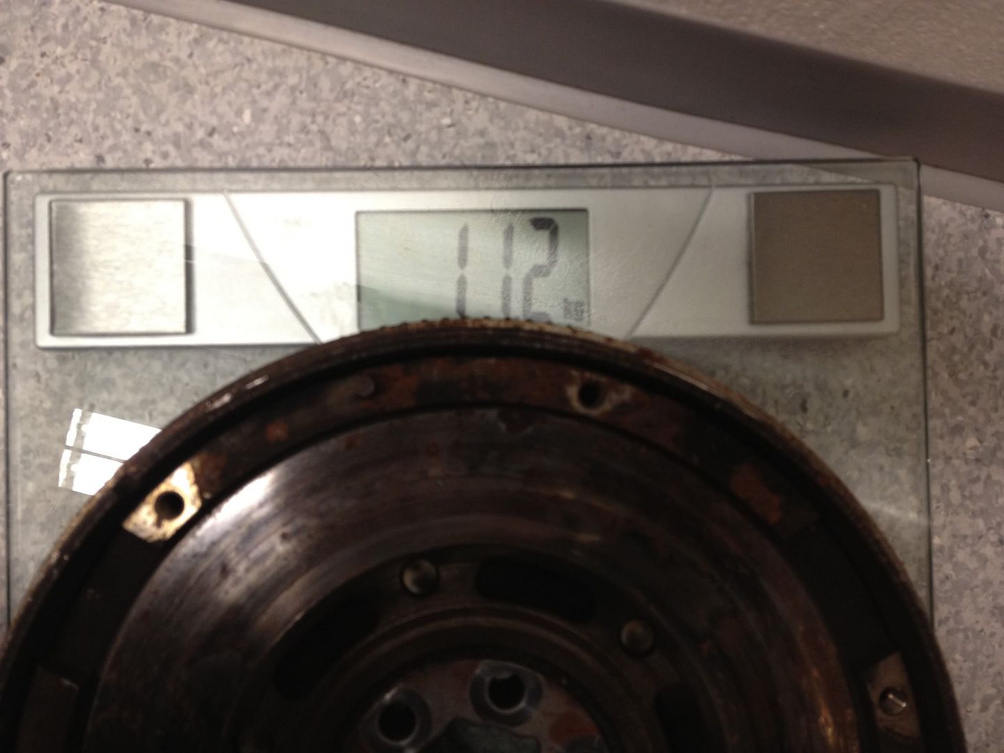

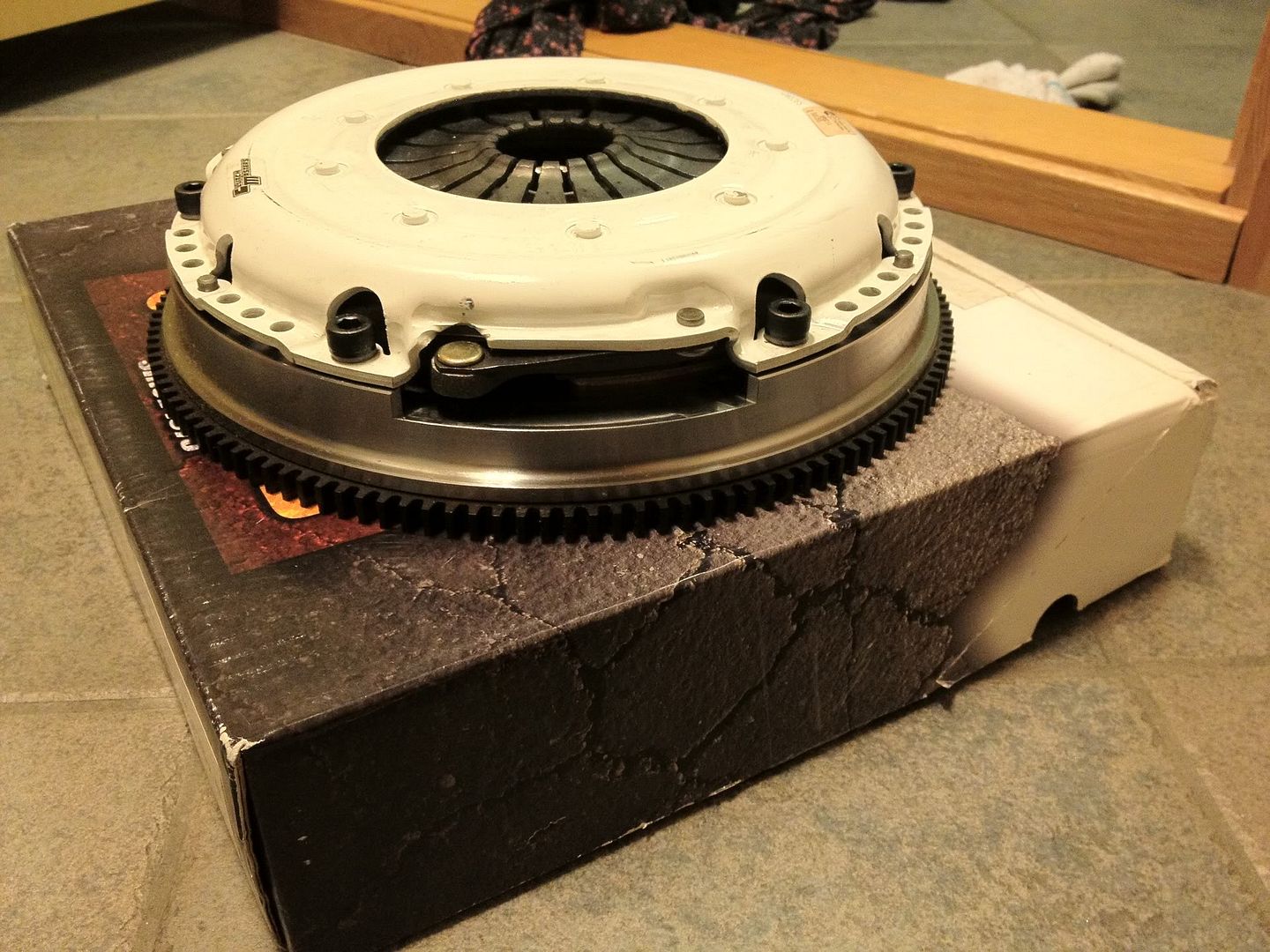

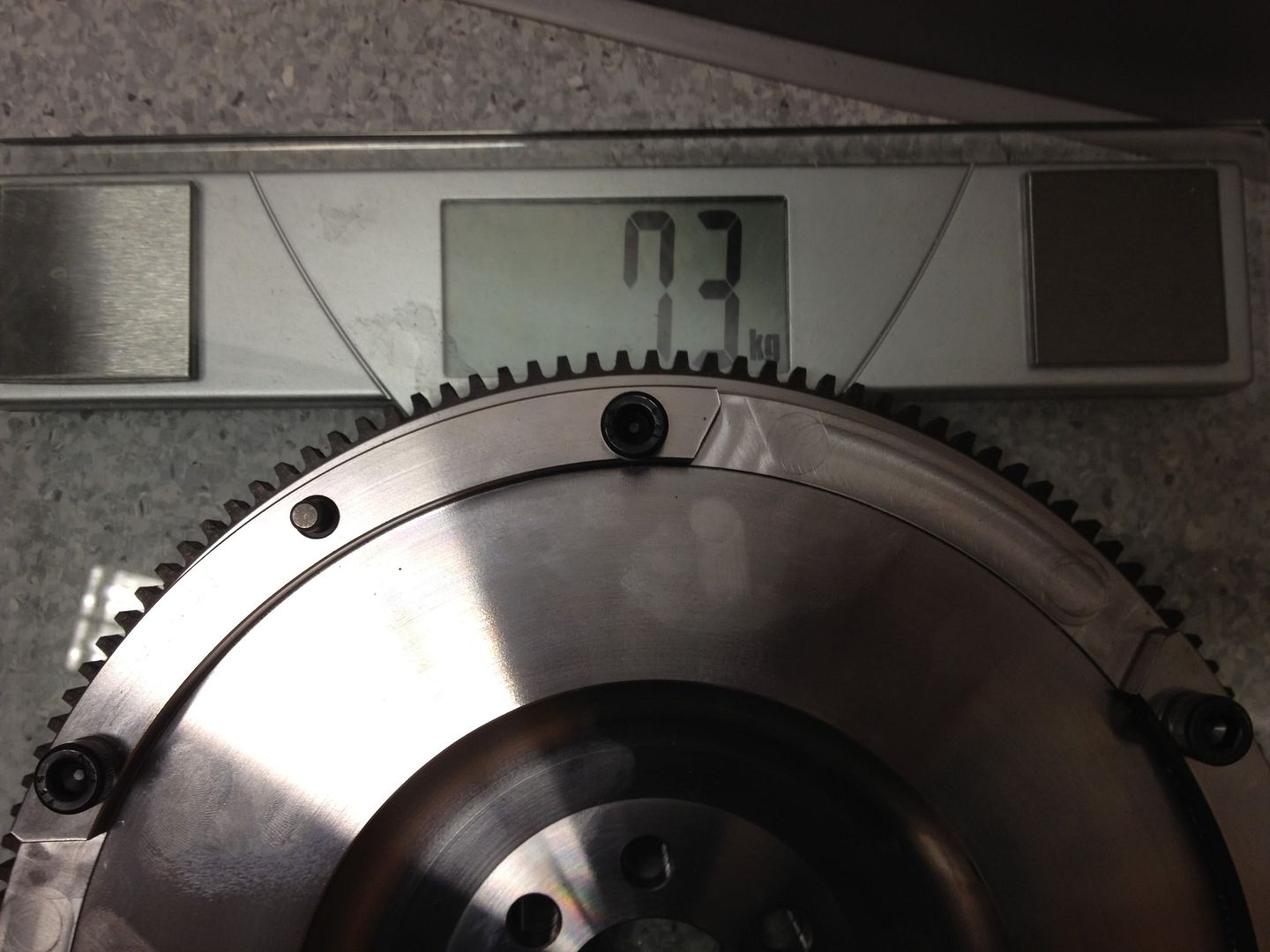

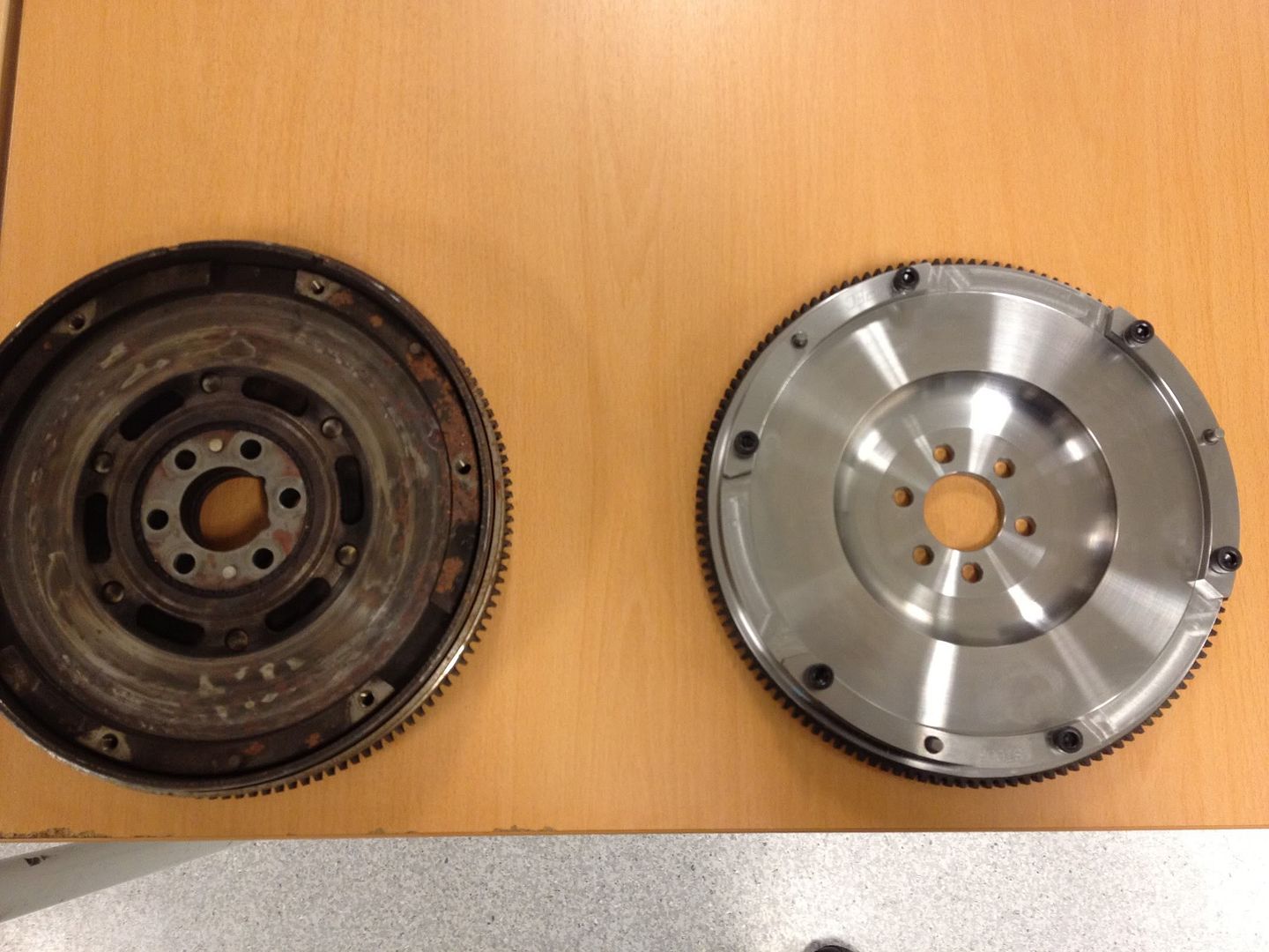

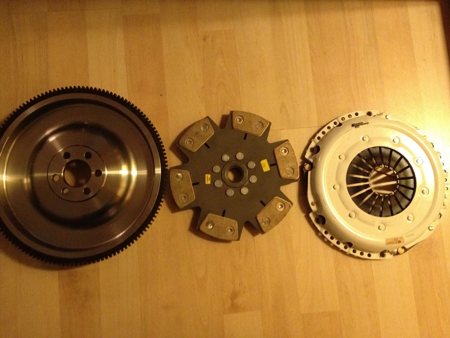

Svinghjulet ankommet :) 034 Enkeltmasse
Litt lettere enn orginalt også
Sammen med clutchen skal vi nok få kreftene ned i asfalten ;)

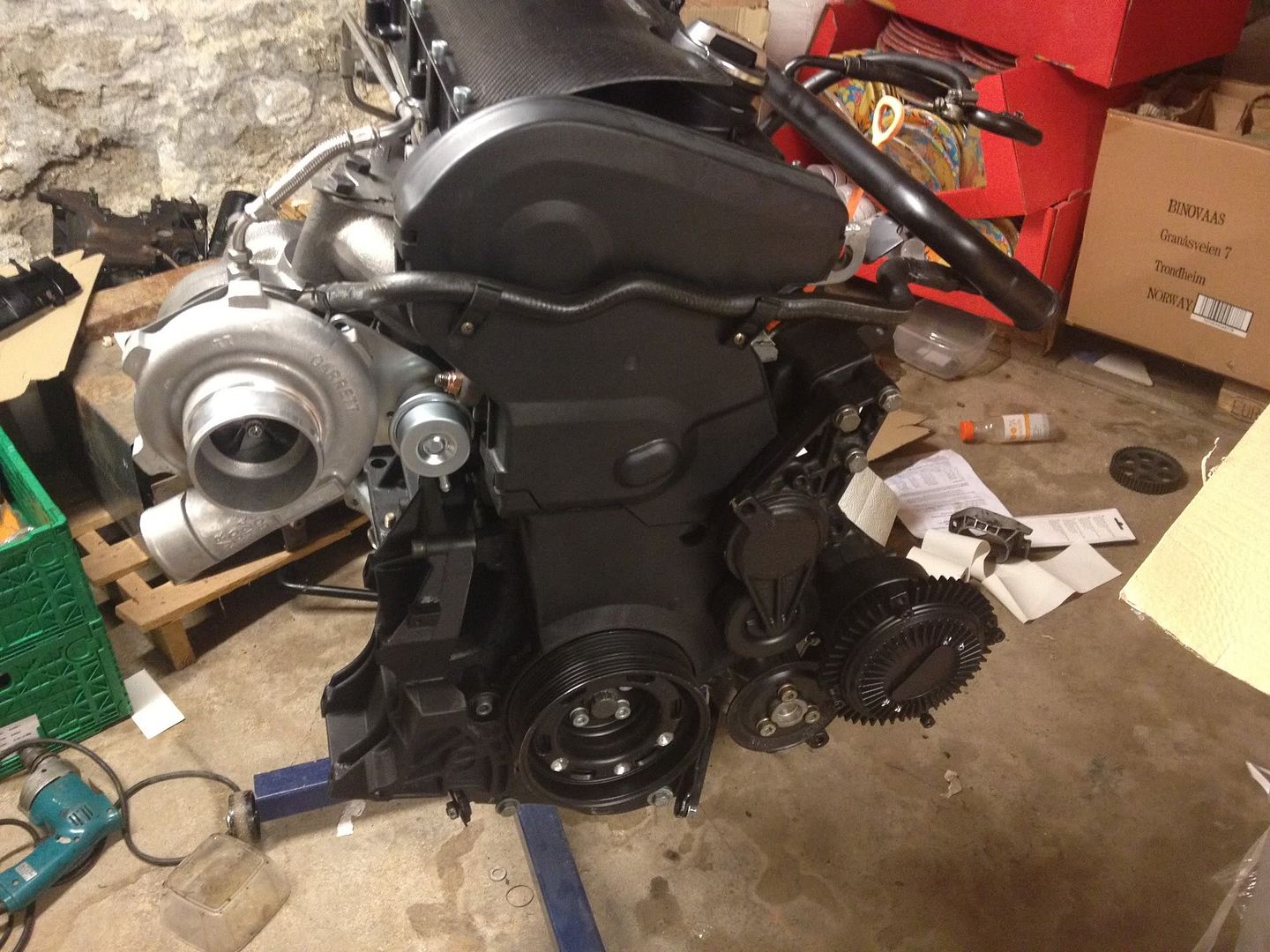

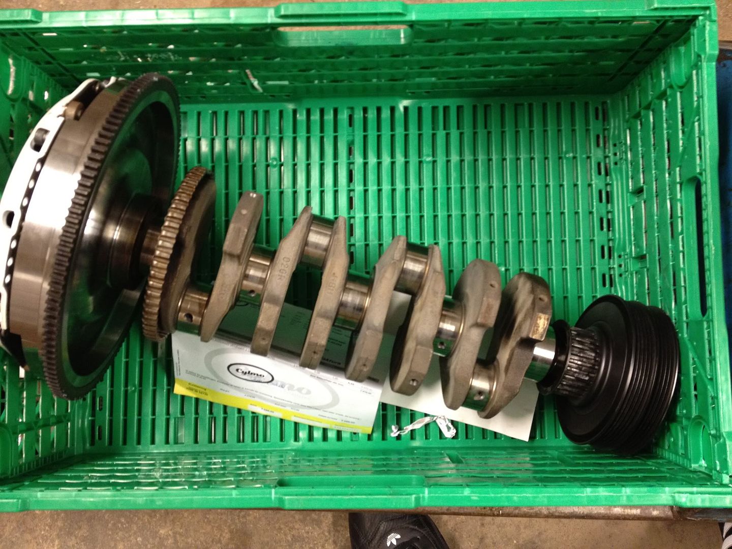

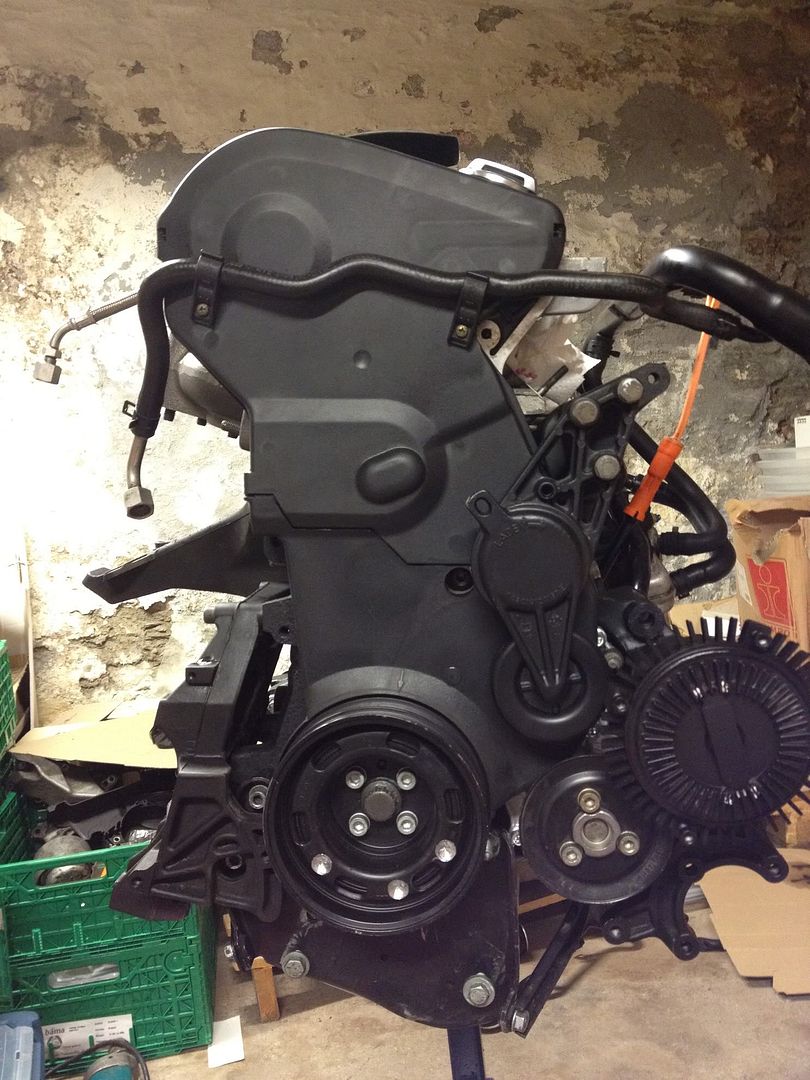

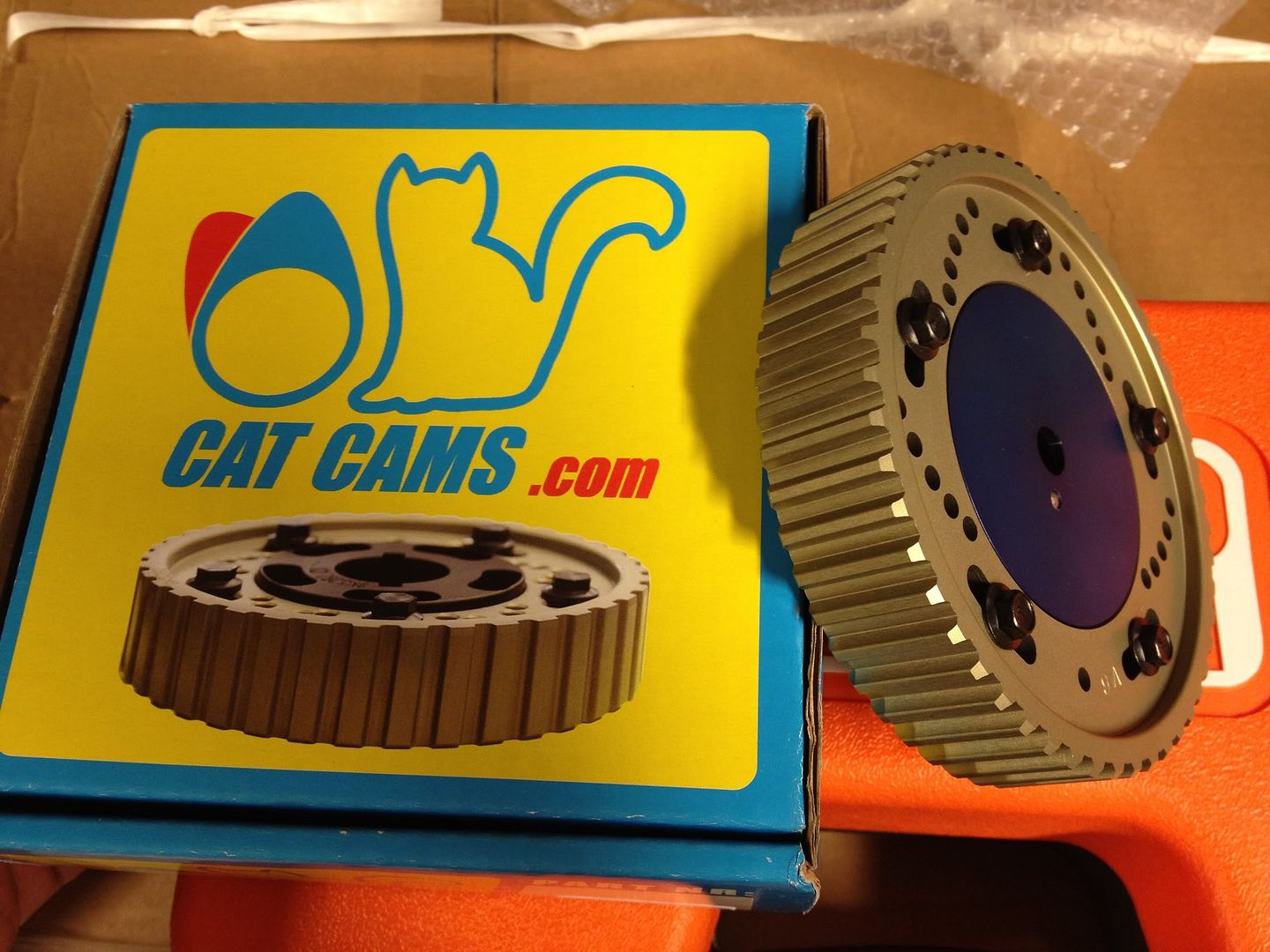

Nok en tur til trondheim :) Har fått justerbart kamdrev og R8 oilcap, så ble litt montering ikveld.

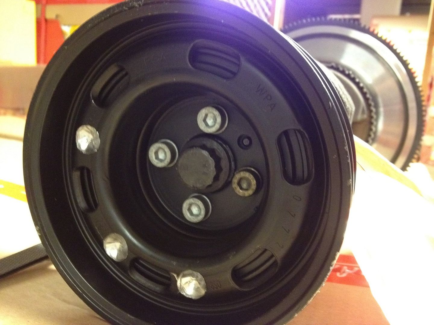

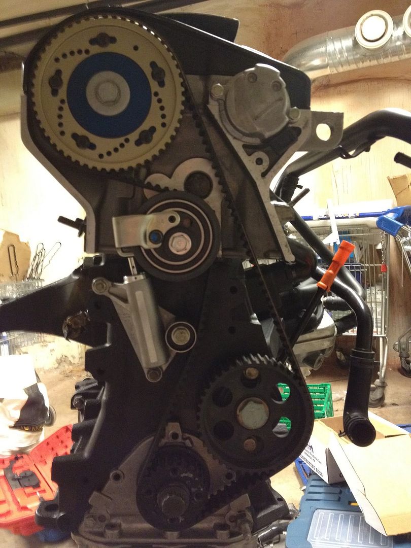

Monterte veiva som kom fra balansering, fikk på reg reim og deksler :)
Enveisventil, oljekjøler-sandwich med termostat og nye tempføler / trykksensor montert

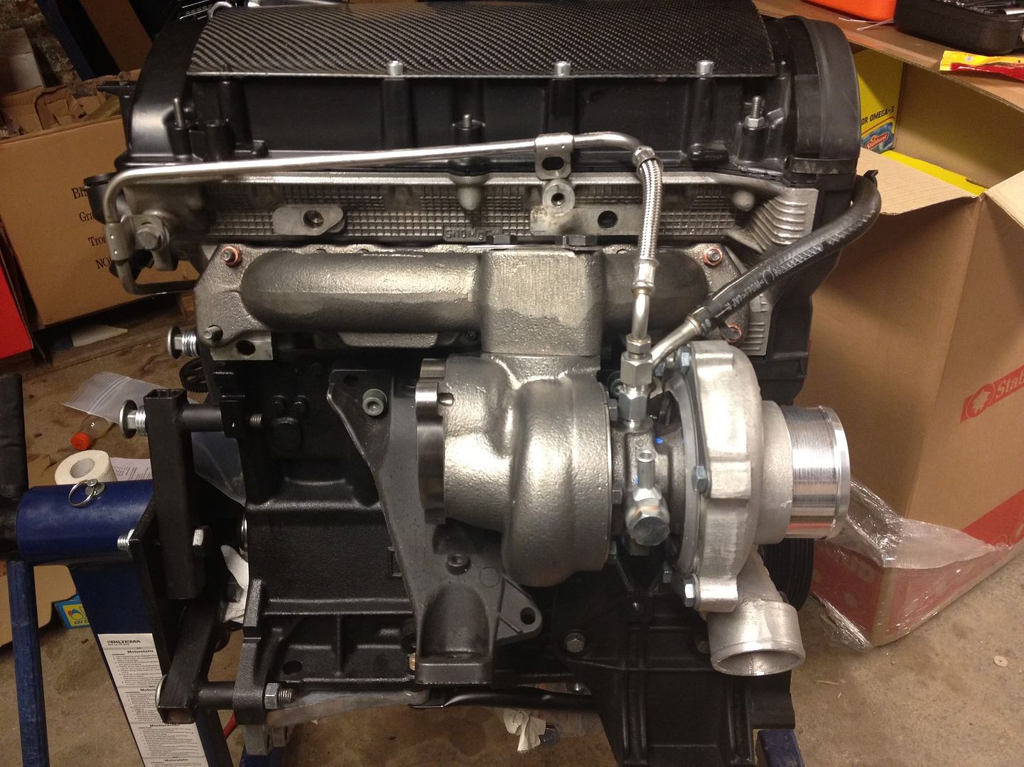

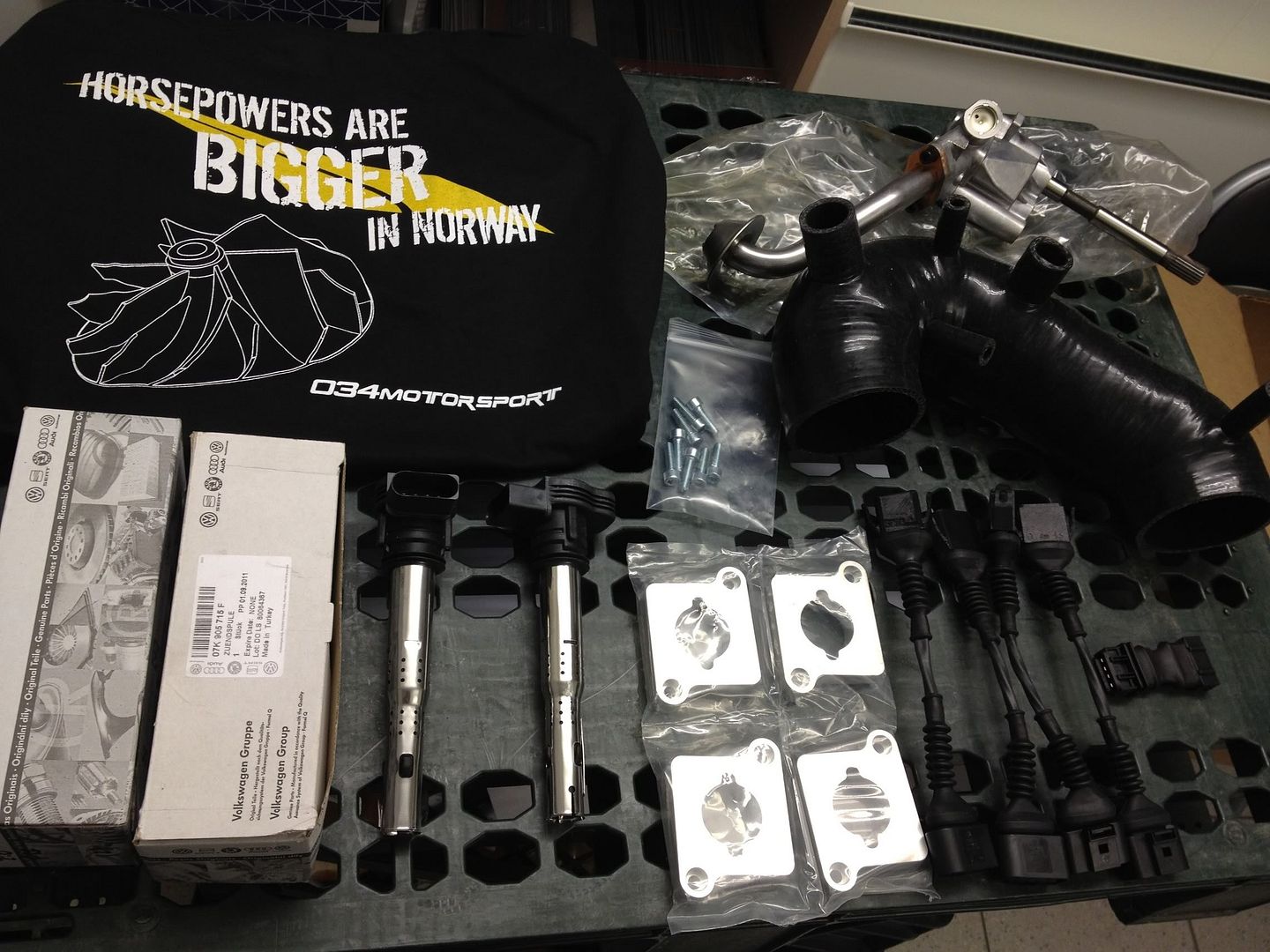

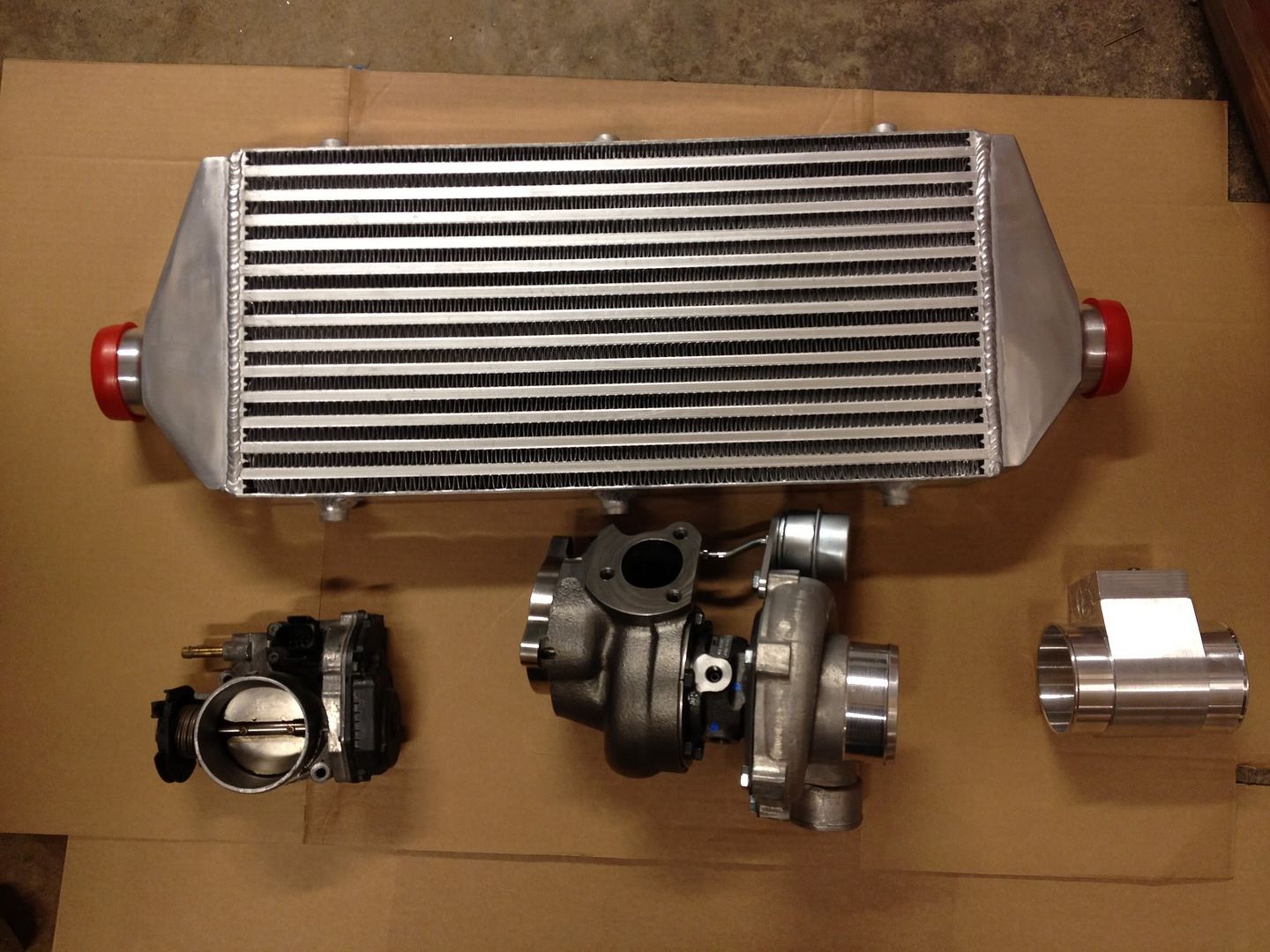

Har da kommet litt deler denne uka :D Så dro til Trondheim nå ikveld for å montere litt
Oljepumpe, 3" innsug, 2.0TFSI coil-kit med adapter +++

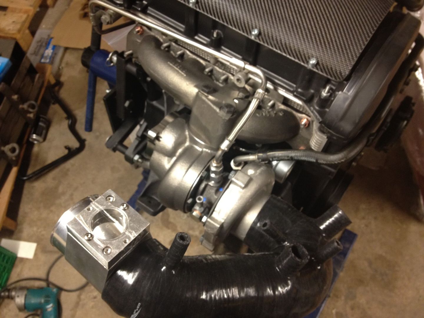

Intercooler, Garrett GT3071R-WG Eliminator , 3" MAF hus, VR6 spjeld
Org spjeld VS VR6
Begynner å se bra ut :)

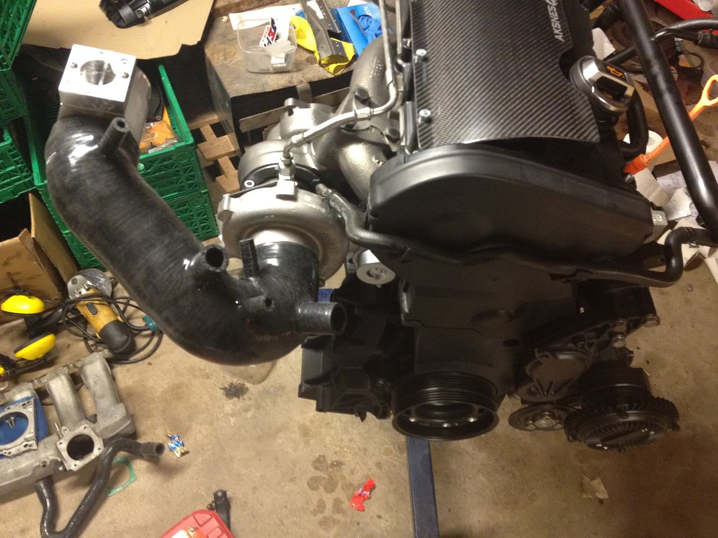

Denne flenspatenten er så utrolig lite gjennomtenkt (iallefall mtp tuning :D )
Fulgte også med masse slanger og fittings i elim kitet

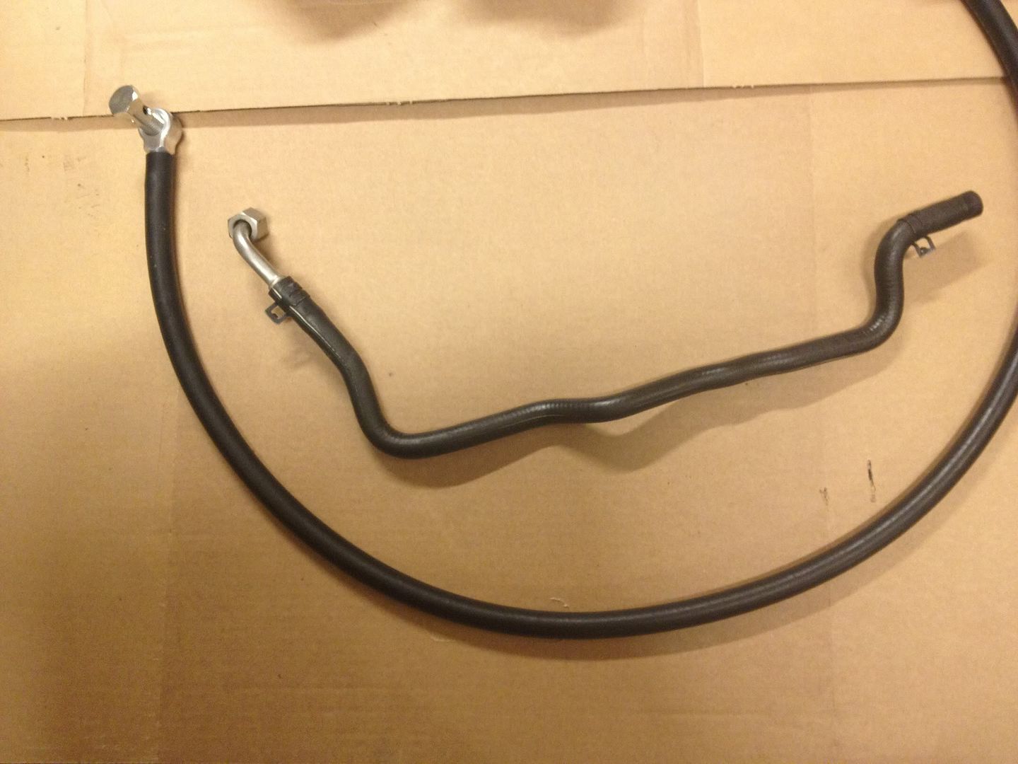

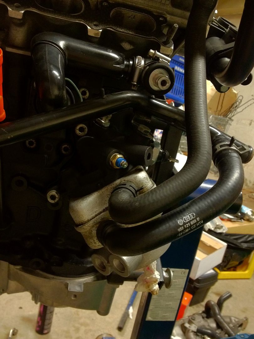

Her er vannslangen som må byttes ut.
Dette fordi den orginale blir for kort :

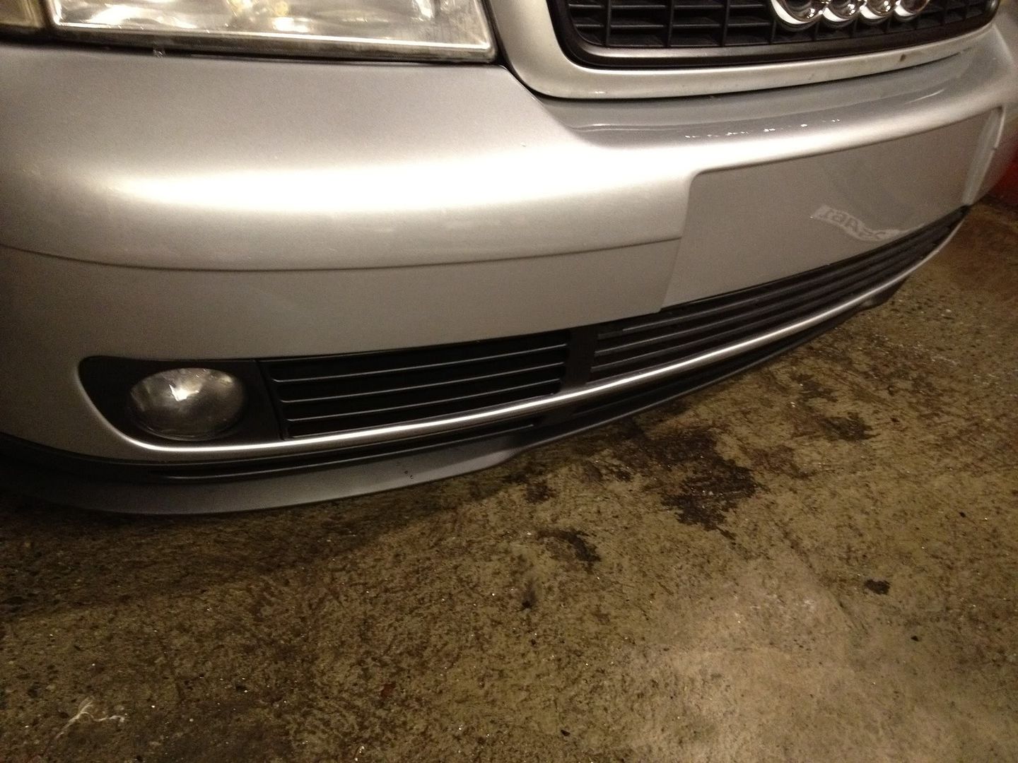

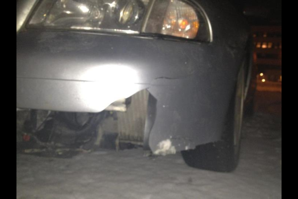

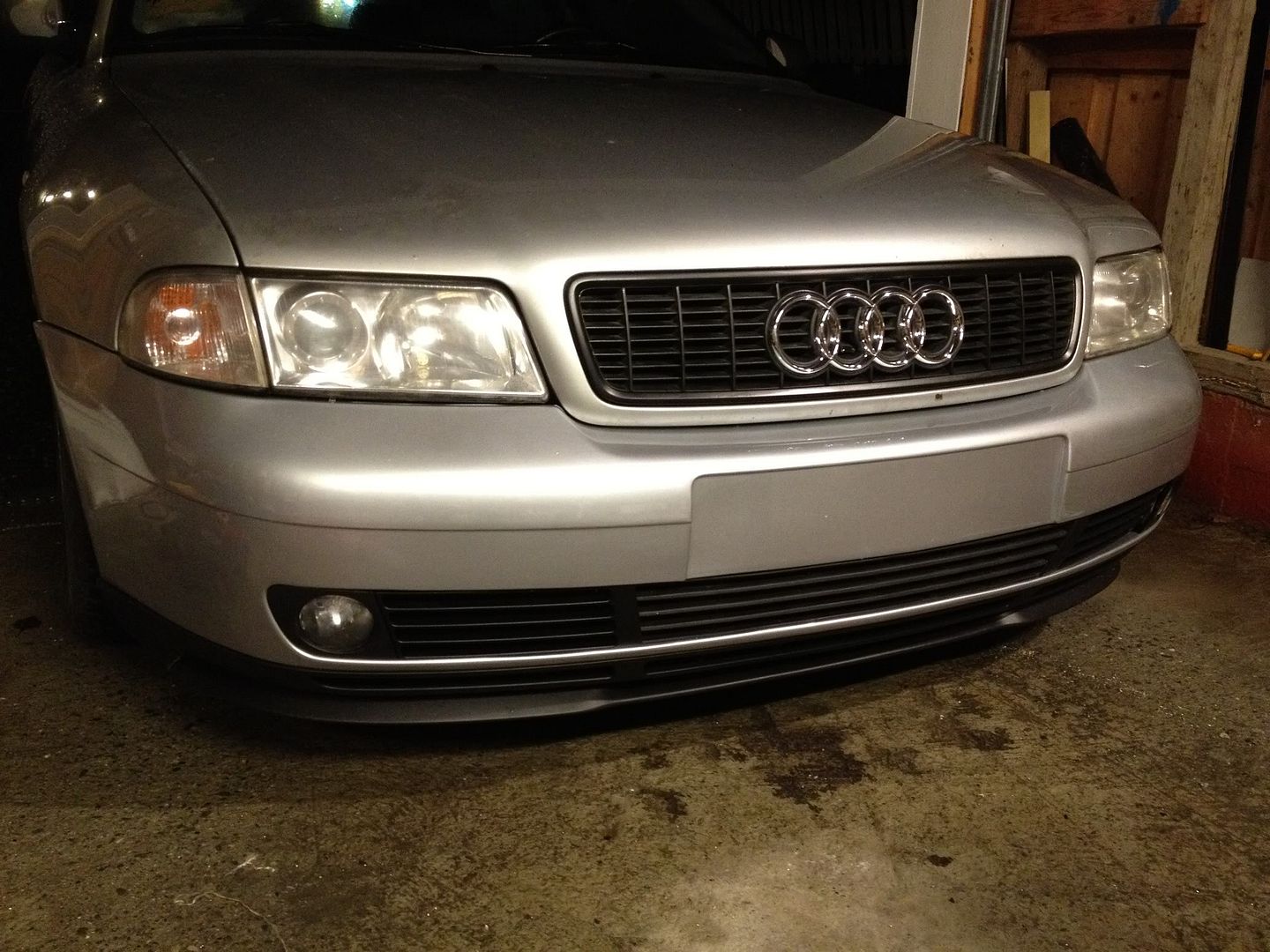

Tidligere i vinter så hilste jeg på ei snøfonn

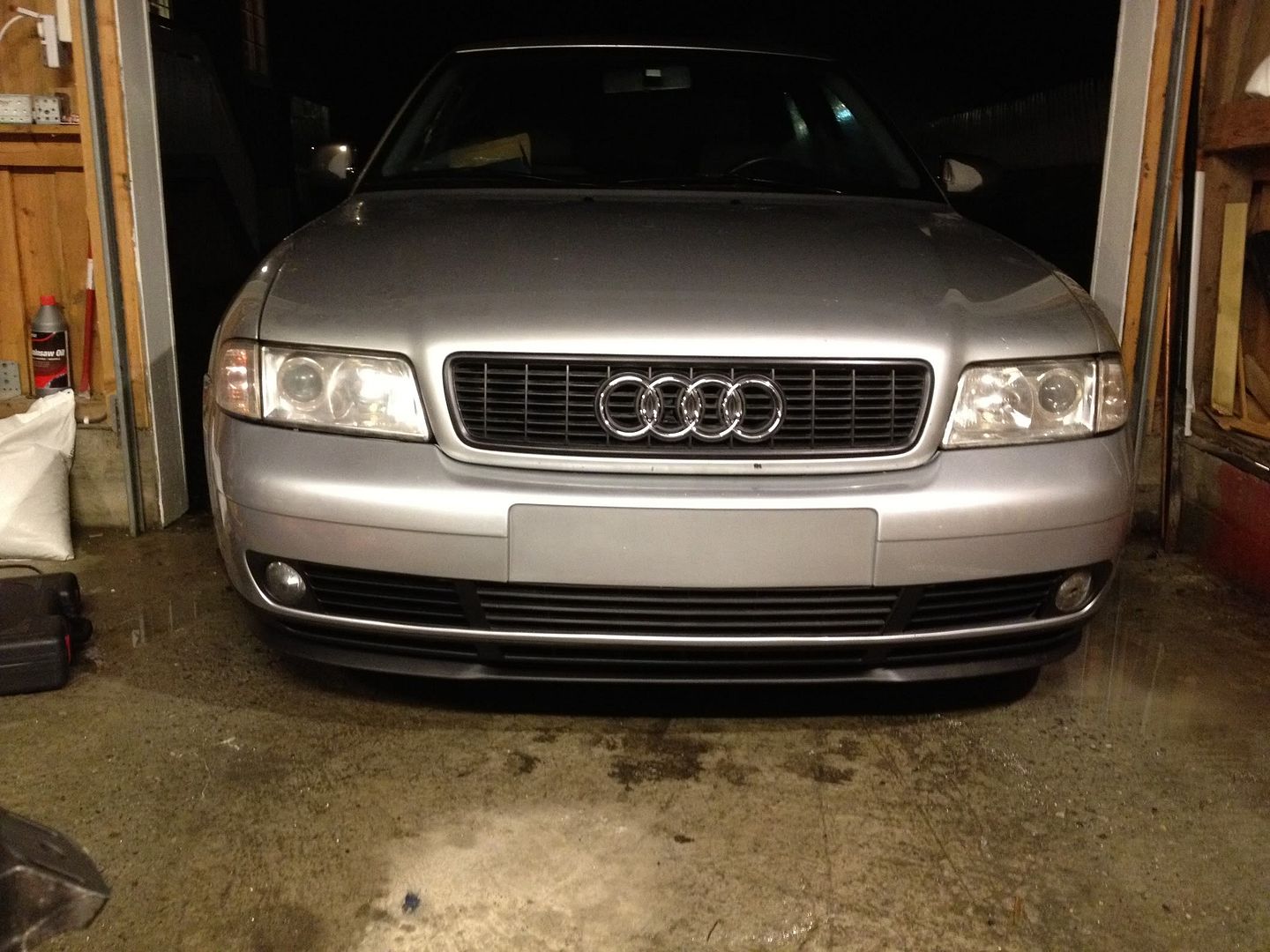

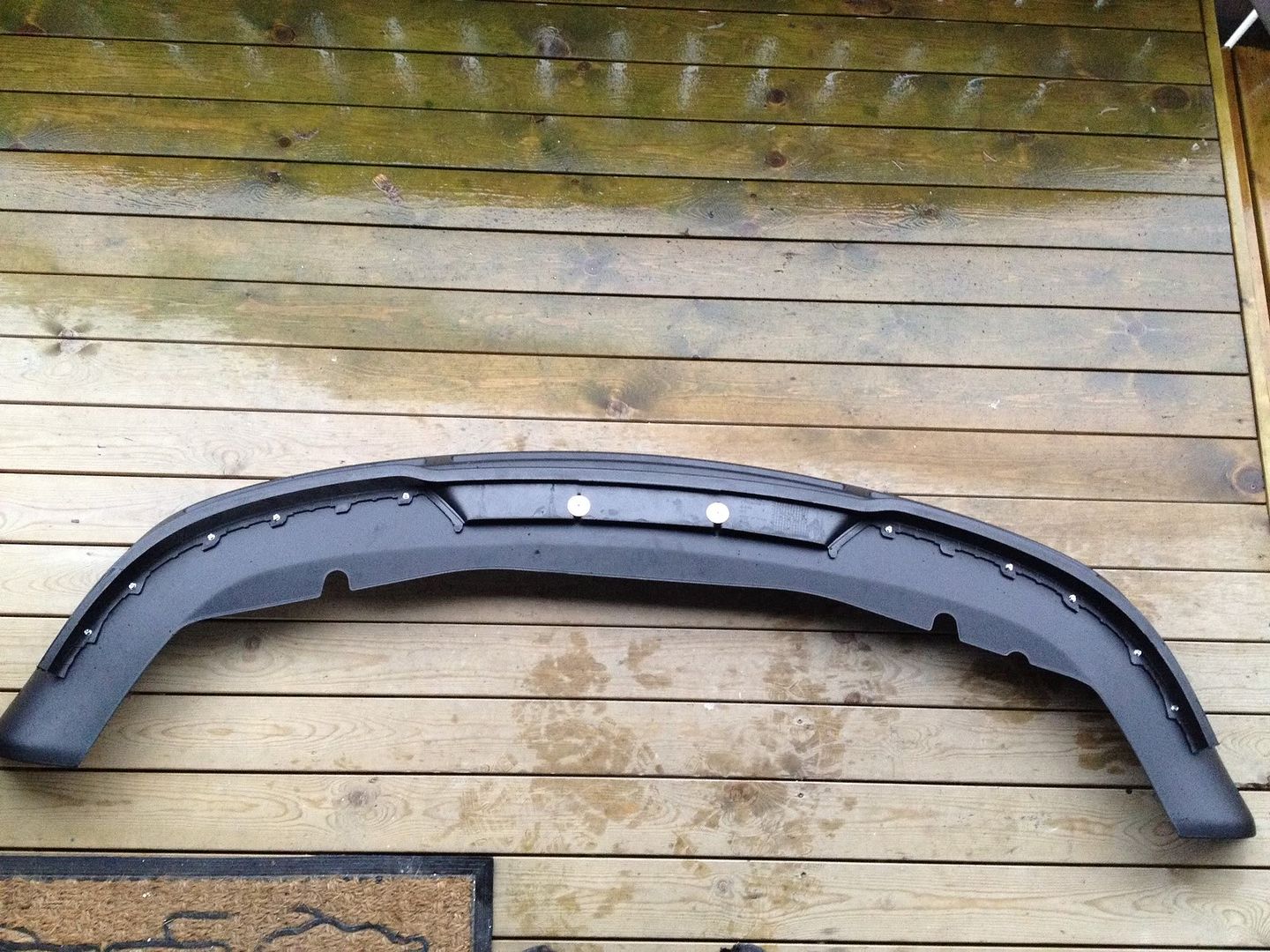

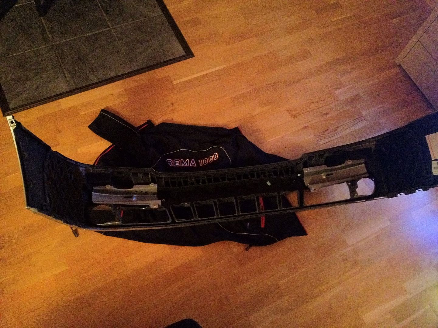

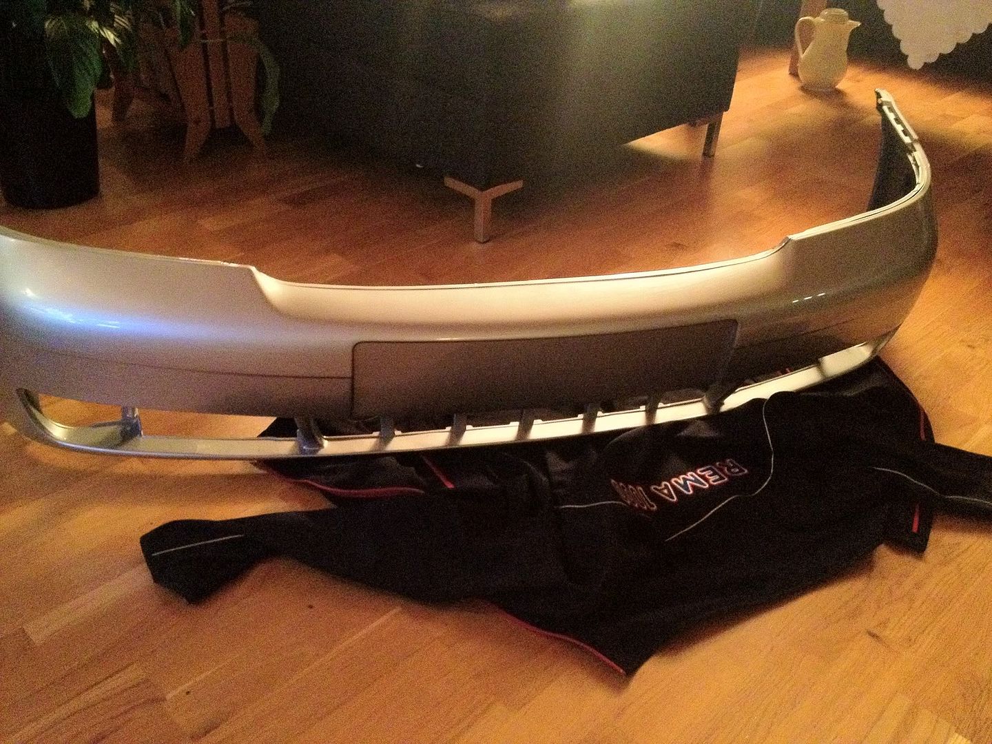

Så da ble det bestilt opp ny facelift-fanger, nye deksler, tåkelys, deksler rundt tåkelys, nedre spoiler og Cupra-R leppe.Alt er motatt (untatt nye tåkelys) og fangeren lakkert :)
Her er det jobbing med klarering til IC. Frontbjelken er delt i 3, den midterste delen er fjernet.
I stua til mor selvfølgelig :D
Cupra-R lippa montert på den nedre spoileren
Ferdig montert :) Har også shina opp grillen. Kjøpte nye ringer i tillegg. Syns fronten ble så "Kamei-no logo" aktig med svarte ringer.
