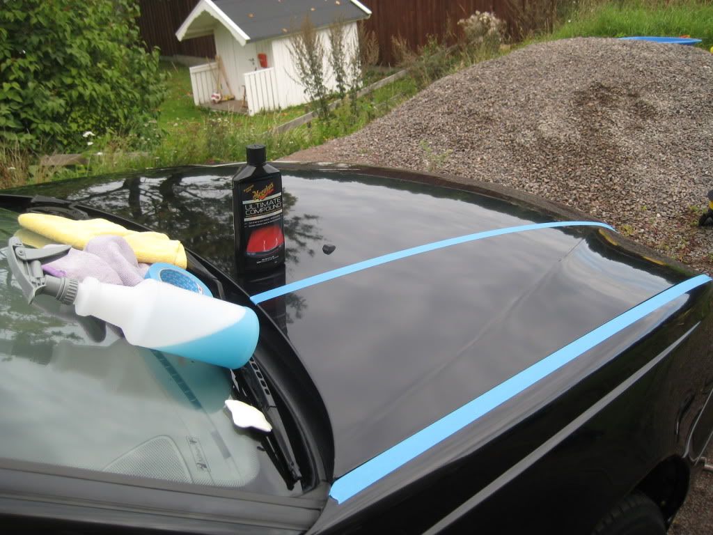

Dette er da en bil jeg tok for noen i familien. Den hadde tilhørt en eldre mann som på det siste var mye syk, og den hadde stått 3 år i garasje fikk jeg høre.
Lakken på denne bilen var det verste jeg hadde sett noengang, men jeg gikk på med pågangsmot og entusiasme :)

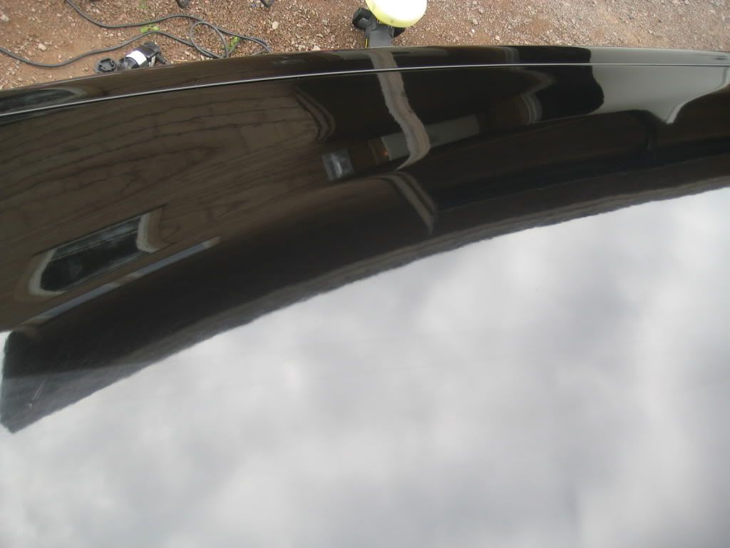

Det var i hovedsak panseret som var verst, var som å dra hånda over en mattlakkert bil!
Her var det bare å sette igang!

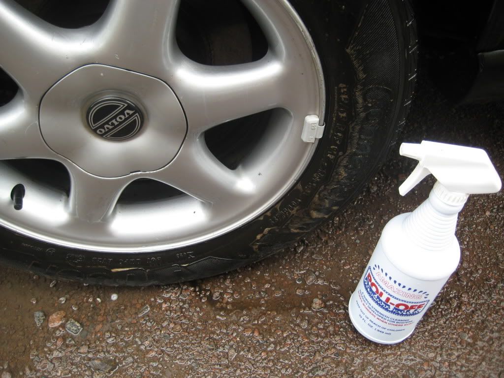

Vask og rens:

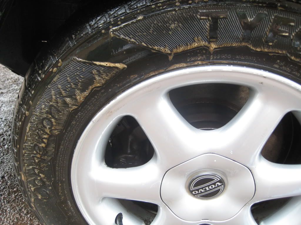

- Prickbort over hele bilen, ARO på dekksider og Sonax felgrens på felgene
- Sterk Meguiars NXT wash i gritguardbøtte og washmitt

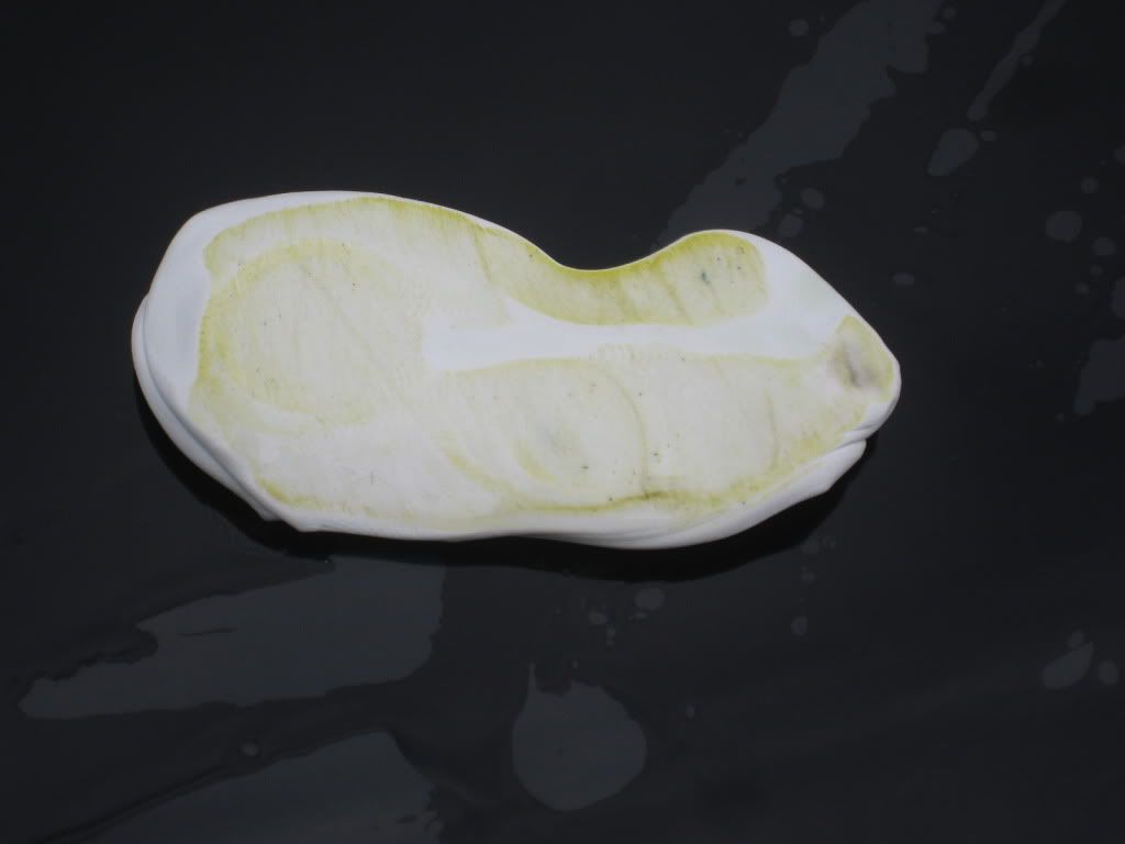

- Meguiars clay og ONR claylube
- Mothers børster
Polering og korrigering:
- Meguiars DA med burgunder og gul pute
- Meguiars Ultimate Compound
LSP:
- Meguiars TechWax 2.0
- Green Monster microfiber
Var ganske vanskelig å ta gode 50/50 bilder pga lyset denne dagen og jeg har bare et 7 mp Canon ixus... Men her er litt bilder:

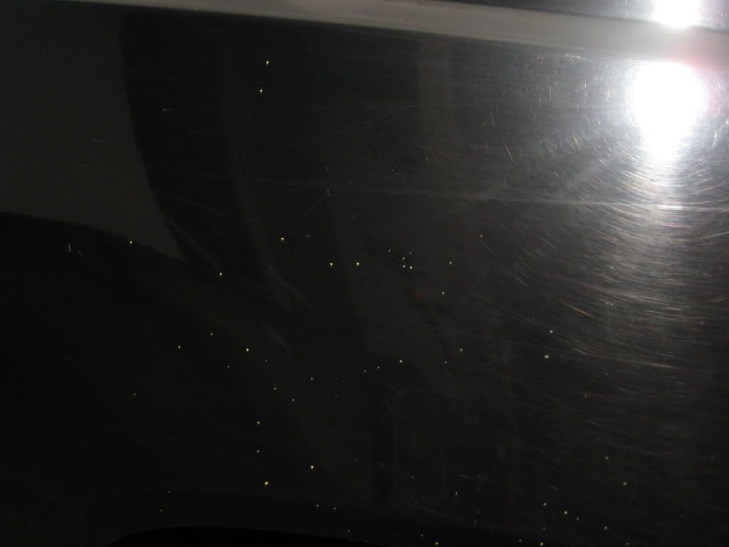

Ene skjermen, med malingsprikker:

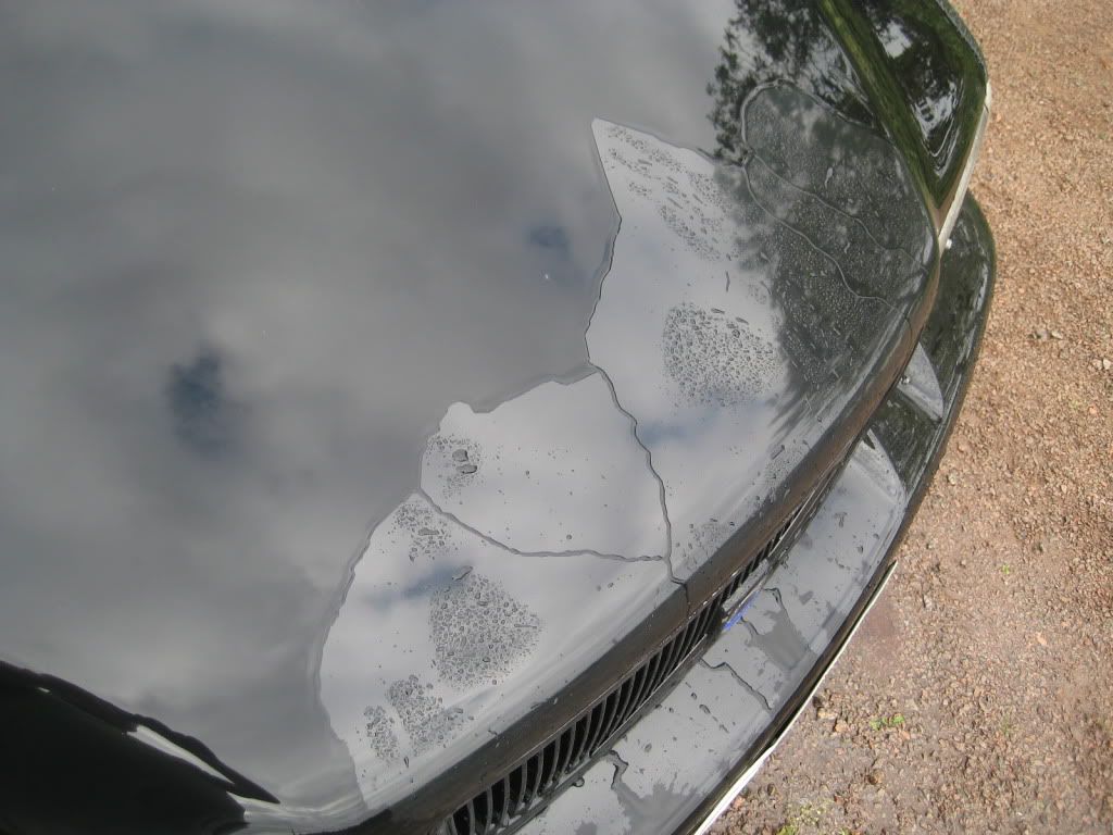

Panser:
Partiet uten vann på er fra liten clay-test dagen før m/ ONR lube:

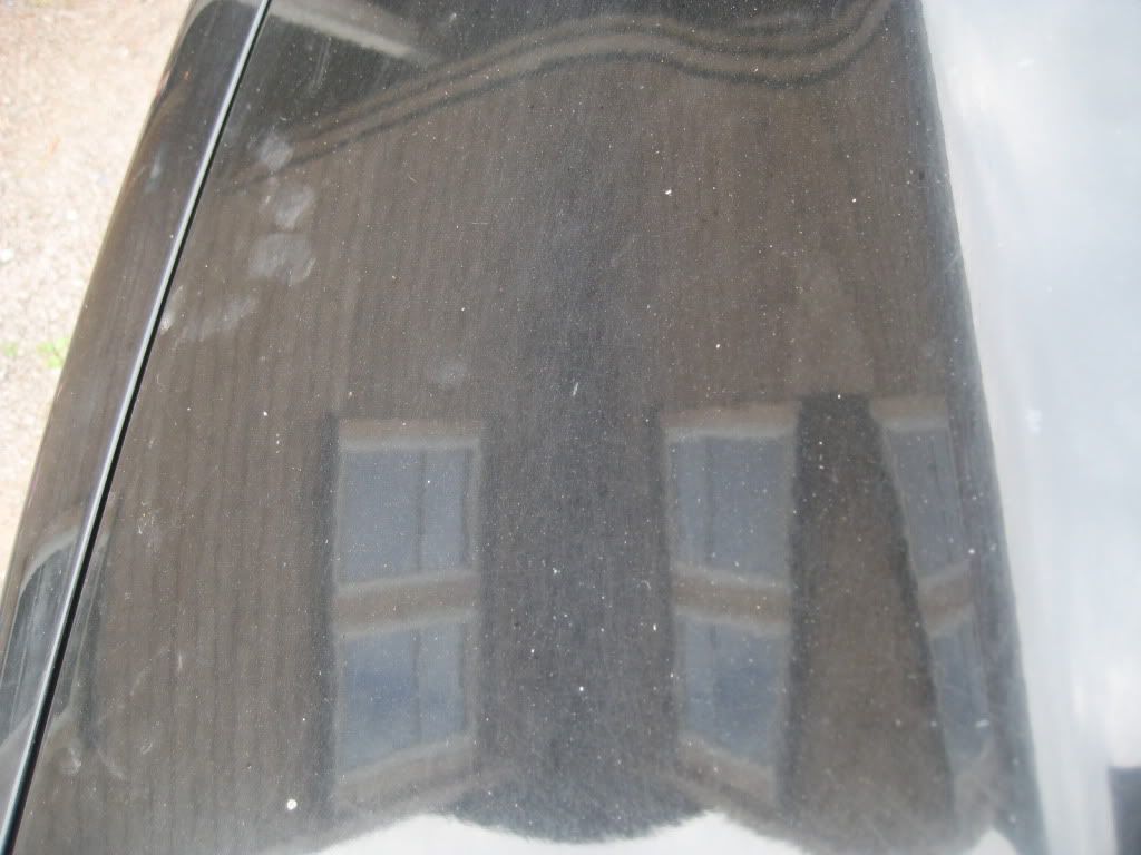

Møkka renner av:
All clay ble GUL, er det dritt fra trær osv tro?
