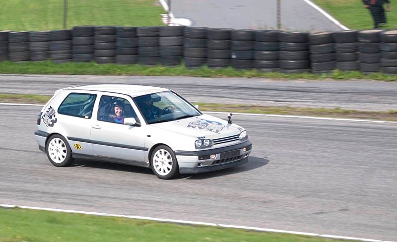

Polardego Skrevet Juli 10, 2010 Forfatter Rapporter Share Skrevet Juli 10, 2010 Etter noen sene kvelder, ca. 3 for å være nøyaktig var vi klar for første treff, VW Audi klubben sitt treff på Vålerbanen... Da var halvbur montert... ...bøttestoler... ...og dekor på plass... Momo Thunder med Toyo R888 dekk må man ha... Og så var vi igang... GTi-en gikk overraskende bra, så bra at vi hadde problemer å få den på kamera-linsen... :biker Der var den ja... Wiiiiii... Siter Parts and Retards - Størst på senk i Norge. Lenke til kommentar Del på andre sider More sharing options...
Polardego Skrevet Juli 10, 2010 Forfatter Rapporter Share Skrevet Juli 10, 2010 Bilen fungerte dritbra hele helgen, bortsett fra at Bremsene takket for seg etterkvart... (2 sett klosser gikk med) Så da måtte det litt oppgradering til foran i allefall... :) Nye Black Diamond med Feredo-klosser ble handlet inn... ...og montert. Vi filmet litt på Våler, men fant ut i etterkant at noe må ha vært feil med kameraet. Så dere får ha oss unnskyldt dårlig bilde og skurrelyd. SL_6OvZtG3I Så en litt oppsummering av hva som er gjort så langt... :boxing - Orginal 96 Golf GTi 16v 150 HK - Ferrita sportskat og eksos - Halvbur - OMP stoler og 4 punktsbelter - Sabelt ratt - Supersport justerbart senkesett - Momo Thunder med 195/50-16 Toyo R888 - FK Powerlook frontlamper, sorte baklamper og blink/tåkelys - Oppgraderte bremser til Black Diamond skiver og Ferodo klosser. Videre planer: - Nye felger, Speedline Corse (siden jeg selger dem, dagens reklame)Ligger på hylla - SPAX RSX justerbart senkesett med 28 trinns justerbare gassdempere - H/R antirollbar-kit. Ligger på hylla. - Stabstag i motorrom. - Chip - Andre kammer - En liten kosmetisk oppdatering. Siter Parts and Retards - Størst på senk i Norge. Lenke til kommentar Del på andre sider More sharing options...

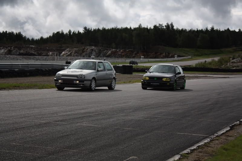

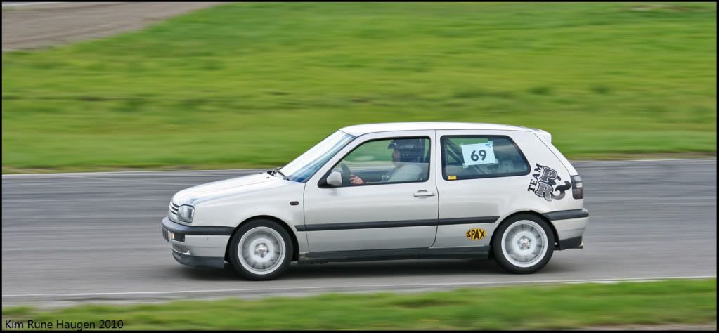

Polardego Skrevet Juli 10, 2010 Forfatter Rapporter Share Skrevet Juli 10, 2010 Vi var å kjørte på Trackday forrige helg, og bilen fungerer bra. Er ikke helt fornøyd med bremsene, er noe som gir etter så vi bytter til stålomspunnede bremseslanger og racing bremseveske for å se om det hjelper. Skal få satt på H/R kittet, stag og SPAX RSX i løpet av denne måneden håper jeg. Ingen bilder har vi fra kjøringa forrige søndag, noen som har? Siter Parts and Retards - Størst på senk i Norge. Lenke til kommentar Del på andre sider More sharing options...
Polardego Skrevet Juli 11, 2010 Forfatter Rapporter Share Skrevet Juli 11, 2010 Vel, her er i allefall litt filming fra Trackday 4. juli. Samme bedritne kvalitet på kameraet, men musikk i stedet for skurring i allefall... TuqvlW4yuKw Siter Parts and Retards - Størst på senk i Norge. Lenke til kommentar Del på andre sider More sharing options...

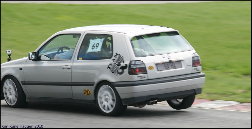

Polardego Skrevet August 25, 2010 Forfatter Rapporter Share Skrevet August 25, 2010 For en gangs skyld så er vi i rute med banebilen, John-Arne har stått på noen kvelder og nå er det bare en forstillingkontoll og litt dekal-trimming som gjenstår før helga... Idag prosjekt kjøling av bremser... Verdens første Golf 3 med sentralstøvsuger? :pray Etter litt justering av slangelengde... :p John-Arne har forresten fått lønnspålegg fra Nexans... :D Siter Parts and Retards - Størst på senk i Norge. Lenke til kommentar Del på andre sider More sharing options...
