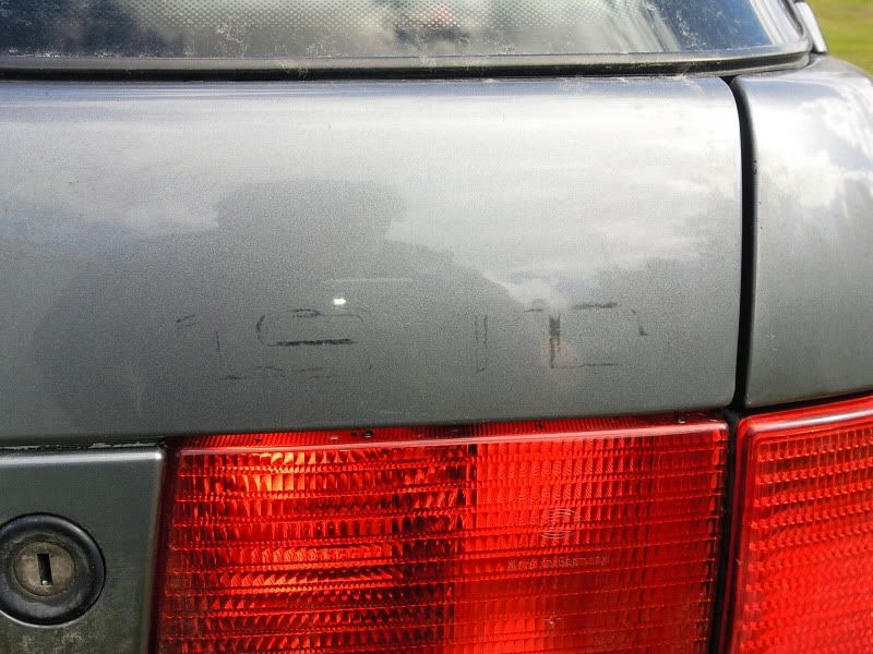

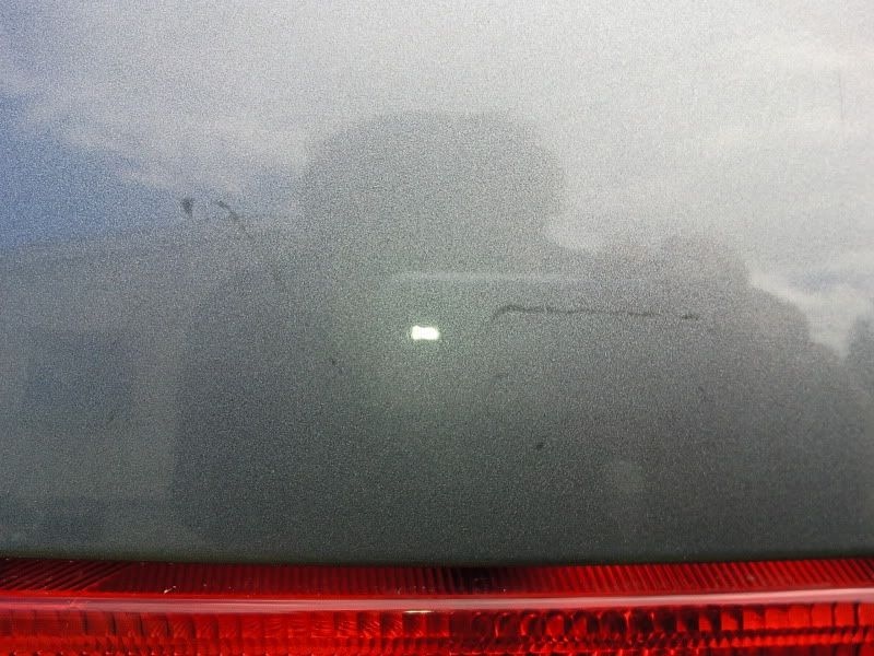

Mercedes_230 Skrevet Juni 20, 2010 Rapporter Share Skrevet Juni 20, 2010 Hei Jeg har akkurat fjerna emblemene bak på bilen min. Brukte en hårføner for å varme opp limet og deretter brukte jeg fiskesene for å løsne de fra bilen. Etter jeg hadde gjort dette brukte jeg citrusspray for å fjerne restene av lim som satt igjen. Men resultatet ble ikke helt bra, det er fortsatt merker etter emblemene igjen på bakluka. Hva kan jeg gjøre for å bli kvitt disse? Legger med bilder av resultatet. På forhånd takk, Marius. Siter Mercedes 230e 1983 mod. "rusty edition" Lenke til kommentar Del på andre sider More sharing options...
Exposito Skrevet Juni 20, 2010 Rapporter Share Skrevet Juni 20, 2010 du kan bruke clay for og fjerne de siste limrestene. Siter 1989 VW Passat 1.8 CL Lenke til kommentar Del på andre sider More sharing options...

Dr_S Skrevet Juni 28, 2010 Rapporter Share Skrevet Juni 28, 2010 Evt. lakkrens Siter Bilforumet.noAdministrator-96 BMW 328i Touringx -92 BMW 318iS Coupé Lenke til kommentar Del på andre sider More sharing options...
