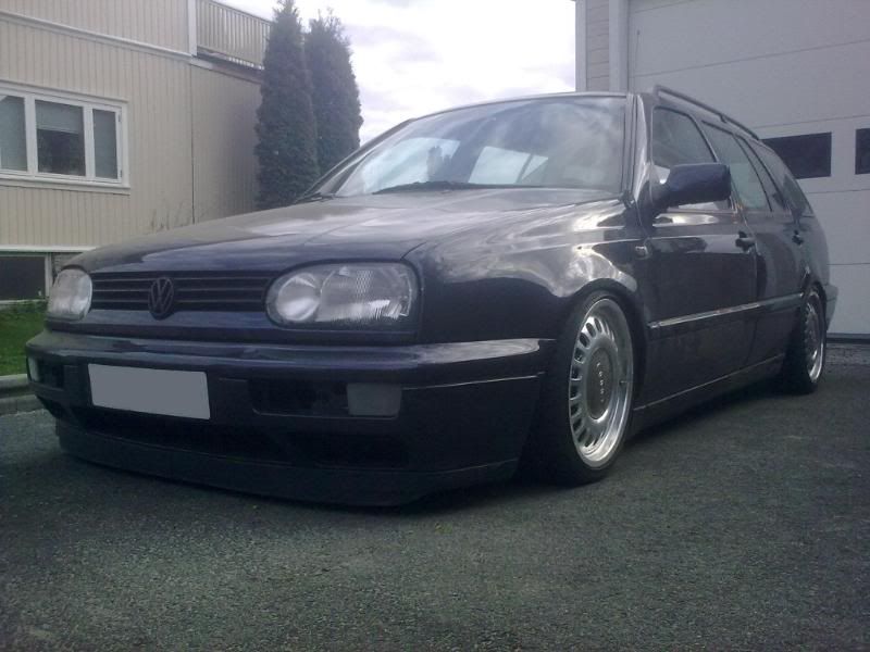

Hvor praktisk er nå dette?
For meg ser en så råsenket bil ut som om lufta har gått ut av den.
På -80 tallet hadde man Citroën CX med hydraulisk fjæring, som kunne justeres helt ned som bildet over viser, og en sank også helt ned etter å ha stått parkert en stund. Hørte aldri noen som lovpriste disse og sa det så kult ut.
En annen sak er subbing.
Valsing og kapping av skjermer er en perfekt måte å planlegge omfattende rustangrep de neste månedene...
Nei, jeg finner ikke noen veldig gode grunner til sleikesenking av disse bilene.
Vi snakker tross alt om en Golf3,og ikke en DeTomaso?
Mitt råd er: "Passe masse".
Hehe noen velger å si det sånn, mens andre velger å gjøre jobben sikkelig slik at rust, o.l ikke kommer! :)
CItroeng CX har vel aldri vært noen suksee, og det har ingenting med høyden og gjøre :)
Subbe gjør det ikke om du kombinerer riktige dekk dim samt rett innpress!
Men smaken er som baken, det er jo kjempe fint at du setter pris på råd og tips ;)

Men...
En kan vel si at det er akkurat så praktisk som en gjør det til, må fort planlegge kjøringen litt annerledes.
Det største "problemet" med drastisk senking er forringelse av kjøreegenskaper.
På Golf 3 vil jeg anta at den mest gunstige senking er ca. 50/40.
Da med tanke på vinkel på bærearmer, bærekule og styrestag, fjæringsvei og komfort.
For stor vinkel gir blant annet bumpsteer og økt slitasje på foringer og ledd i understellet.
