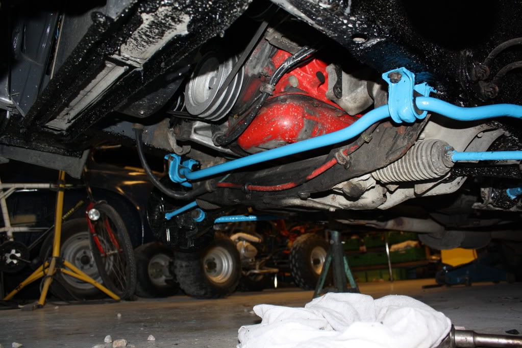

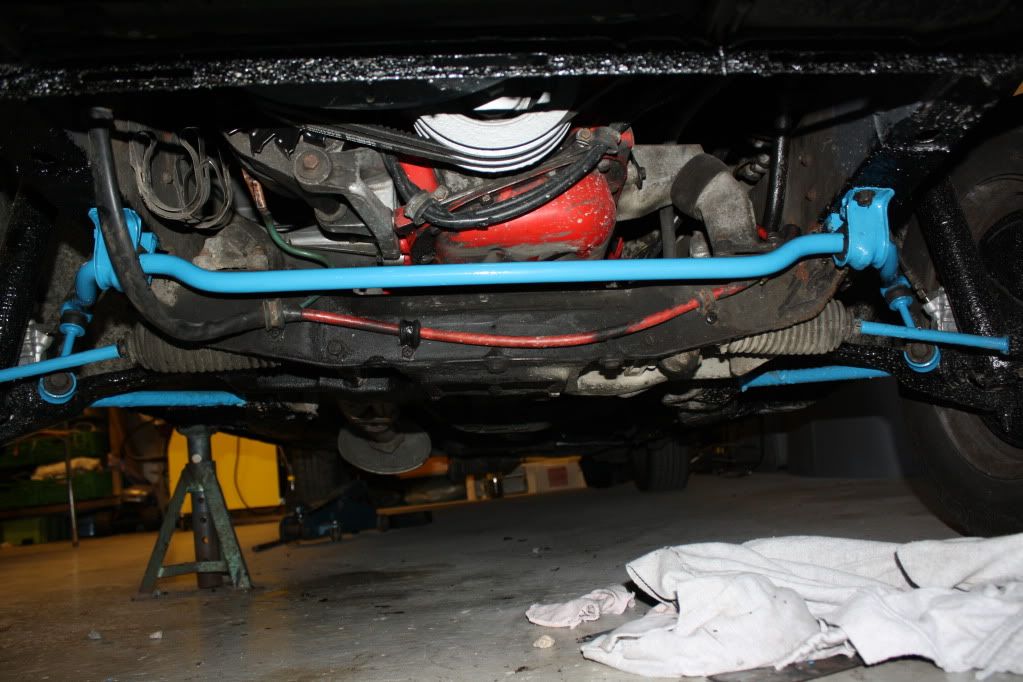

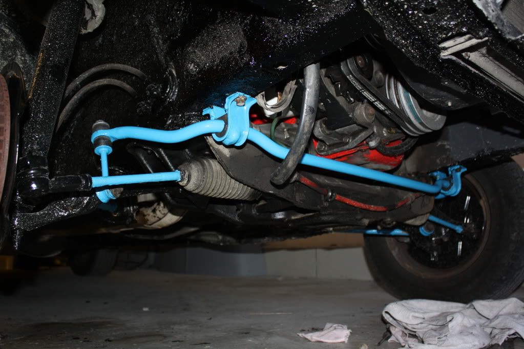

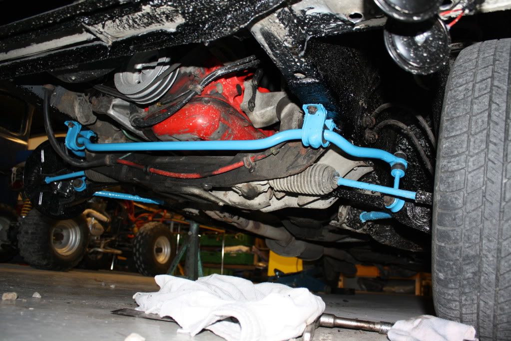

Kommer med ei lita oppdatering her eg. Fått gjort ein del siden sist oppdatering, mellom anna fått montert stabilisatorstaget, tectylert ferdig understellet på høgre side av bilen, begynt på å fjerne pakningsstoffet som eg plasserte over vinduet forrige sommar til ingen nytte med meir. :)

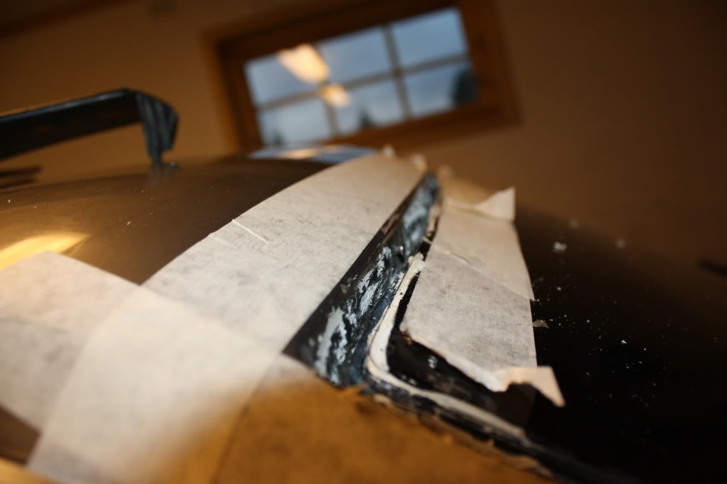

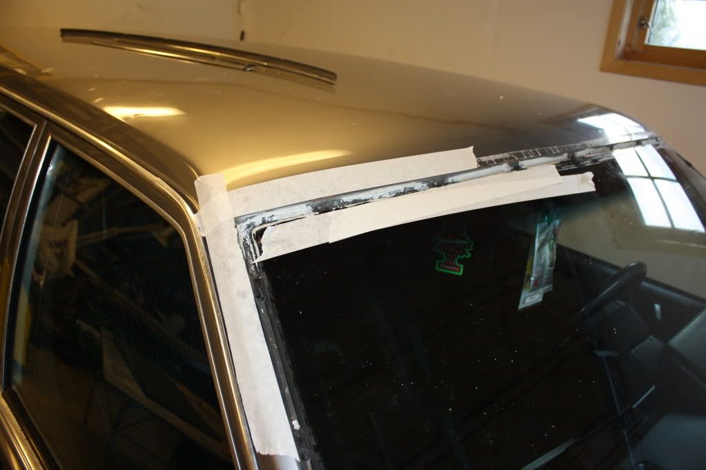

Skal legge på ny pakning nå mens klipsa er av slik at fugen kommer nedi der som klipsa skal stå, for er der klipsa står lekkasjen er. :)
Bilder:
Stabilisatorstaget montert. :)
Bilder fra mekkinga i dag:
Bilen nede på bakken igjen :D

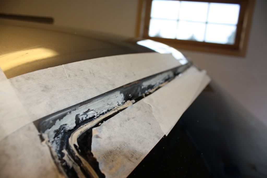

Begynt på å fjerne seig fugemasse som eg klatta på forrige sommar i håp om å fjerne lekkasjen. :)
Klipsa av. :)

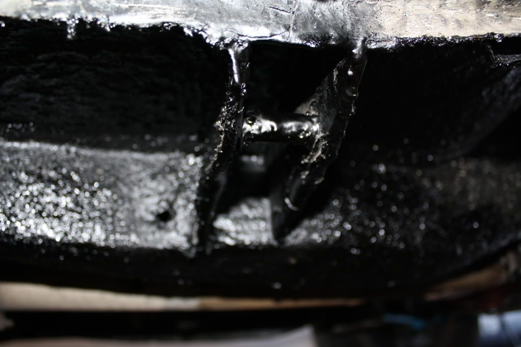

Fått tectylert hulrommet over jekkfestet.
Den tectylen på sprayboks fra Biltema var skikkelig dritt, så kjøpte meg ein sprayboks med skikkelig tectyl i dag. :)

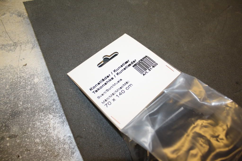

Har kjøpt meg ein rull med kunstlær som eg skal trekke de stoffpanelene i dørtrekka i tenkte eg :D

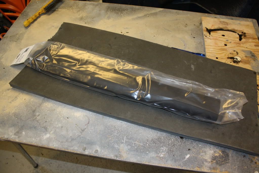

Tok rett å slett bare å skar av den delen av pakningen som ligger utenfor ruta nedi der. Må gjøre det viss det skal bli skikkelig gjort. :)
Eit lite bilde som beskriver, ser det så vidt. :)
Ellers så har eg bare vært å handla meg ein tube med fugelim. :)
Så til slutt eit lite bilde av maskina :D
