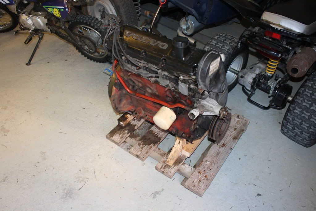

Har renska motoren for ledningar og hekta den av girkassa og motorfesta. :)
Så var det klart for og flytte bilen til garasjeporten.
Fekk med meg pappa til å hjelpe meg med skubbinga. Fant fort ut at bremsene var meir eller mindre heilt låste, og måtte ty til med andre krefter, så Stasjonsvogna blei fyrt opp og etter litt rykk og napp kom understellet til live igjen. :)
Fekk lånt meg taljer og med bilen forran garasjeporten var det klart for og løfte motoren ut av bilen, som gjekk uten noko problem. :D
Lagte oss ein motorbukk av ein palle som funka fett. :D
Da var det kveld og me avslutta dagens økt.
Neste dag var det klart for vask av motor. Ville ikkje bruke høgtrykkspyling på grunn av alle opne røyr og slangar, så brukte heller kost og whitesprite. :)
Etter nokre timar blei eg fornøgd og eg skrudde av diverse delar som eg skal sandblåse. No er motoren klar for lakk :D :D

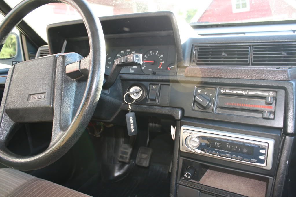

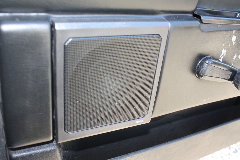

Lite aktivitet for tida, men tenkte eg skulle ta nokre bilder i dag :D Einaste eg har gjort er noko småputtel med interøret og fått anlegget i bilen til og fungere. Kjøpte meg nye høgtalarar på marked i Bergen i vår, og spelaren tok eg utav Toyotaen når den for. :)
Brukbart anlegg så langt, men skal skifte ut alt av kabler og høgtalarar når dei så eg kjøpte er orginalhøgtalarar frå Volvo. :)
Ellers så har bare motoren stått, venter på eit lag me lakk.
Så kommer bildene:
Fekk kameraet mitt igjen så måtte ta nokre bilder av bilen.. :)
Volvo 740 Turbo & Volvo 240 Turbo
Ser sinnsykt bra ut :D
Skal du overhale motoren, eller bare gi den litt lakk?
Skal bare male og stelle den (som og rense innsuget og pusse gassspjeldet) i første omgang. Har litt lyst og borre den til 2.5 liter men det blir ikkje i denne omgang. Tar det når eg har sveist all rust og gått over bremsene :) :D
