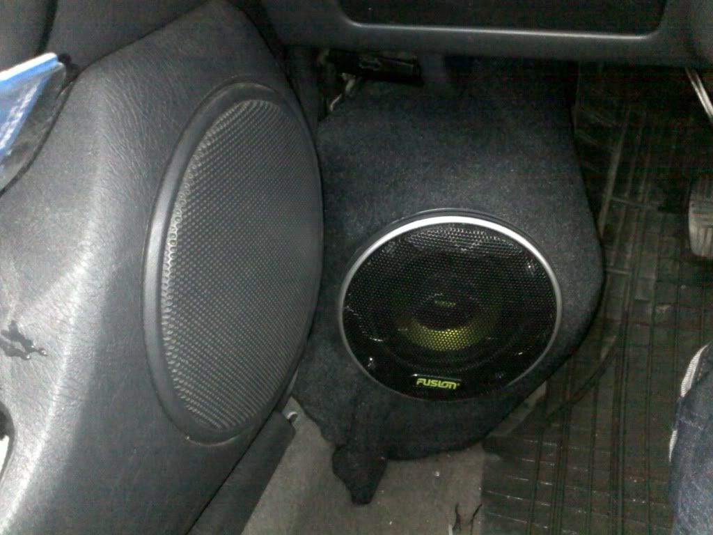

Min variant av denne løsningen (2 stk Macrom 58.10 4" og en Macrom SE TW28 per side)

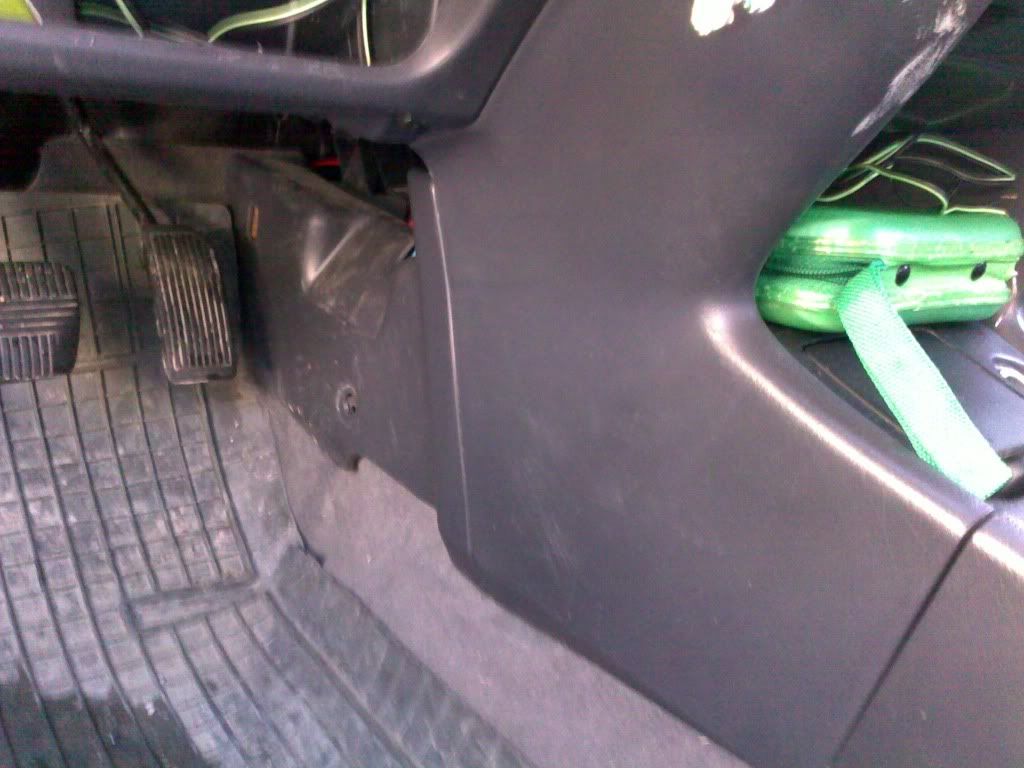

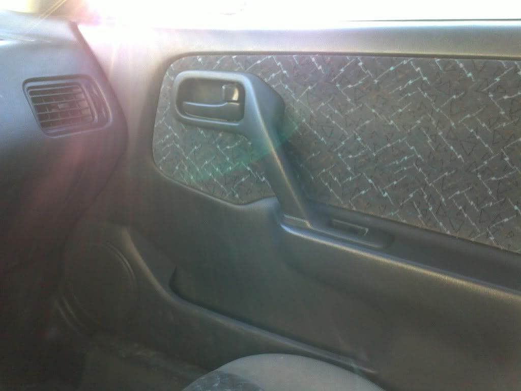

Her er noen bilder av interiøret;
Kunne jo alltids prøvd meg på noe i glassfiber også, men da trenger jeg isåfall handleliste fra Biltema og noen dytt i rett retning. ;)
Der er det nok plass, men trekket er ekstra tynt der. I tillegg må jeg finne på noe lurt mtp. stoffet som er der isåfall... :) Driver å stusser på å skaffe et ekstra sett dørtrekk, for så å sage vekk "lommen" nederst. Så setter jeg 4" atmed 6,5", fjerner org. gitter og monterer 6,5" i dørtrekket også. Da kunne jeg montert delefiltrene bortenfor de igjen. Det hadde kanskje vært noe?

Vel. Mellomtonen skal jo helst vinkles mot sitteposisjon uten elementer i veien og ha en relevant høyde. (Oppe på dash, relativt høyt i dørpanelet)
De kickpodsene dine peker jo mot leggen og blokker lyden.
Lyden kommer også nedenifra noe som ikke er bra.
Diskanten fra kickpodsene blir jo også på trynet. De bør monteres høyt for og få god spredning.

Så ja, det er absolutt en løsning for lroedal å lage et par pods for 4" og diskantene, just for the fun of it, men det krever nok litt prøving for å få riktig vinkling i nettopp din bil. Tenk et møtepunkt litt over girspaken som et utgangspunkt. Ellers ville jeg laget et minipanel for 4"erne øverst på dørtrekket nærmest mulig speilene, som Oekern er inne på kan man få endel gratis når det gjelder lydbildet på den måten, og det vil nok være bedre enn dårlig innstilte kickpaneler, ja.

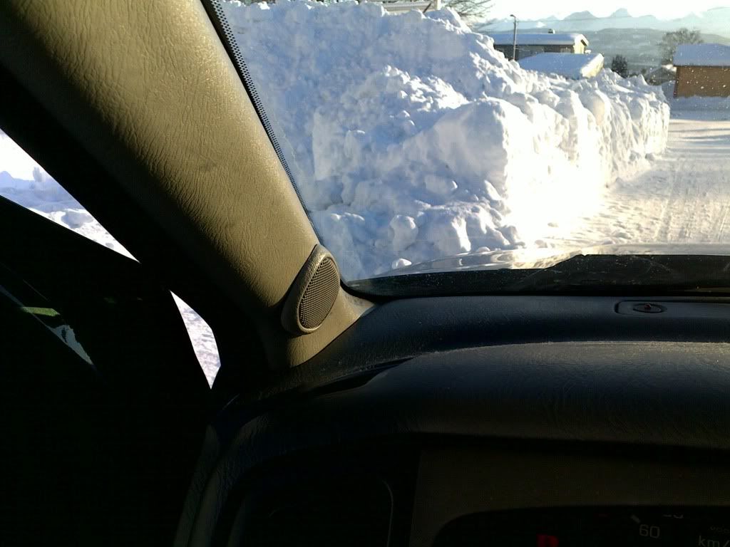

Diskantene blir i a-stolpen, der jeg har originale fester! :) Tror i grunn alternativene jeg har på bilen min er å bygge de inn nede med beina, i eksisterende deksler der, for å vinkle de oppover. Alternativt må jeg bygge om dørtrekket, og da blir de ved siden av 6,5", der jeg har dørlomme nå. Noe mer avansert enn det tror jeg ikke jeg får til, da jeg aldri har gjort noe i glassfiber før.. :)

At jeg valgte å bruke kickpods er rett og slett av den grunn at det var den innstallasjons metoden som ga minst inngrep i selve bilen. og en helt grei lyd etter min mening.
Du bør kanskje være litt forsiktig med å uttale deg om vinklingen på kickpods før du selv har sitti i bilen. å bedømme vinkler ut fra et dårlig mobilfoto er ikke lett ;)
Vinklingen er nøye uttestet og sammenfaller ganske bra med Transmedias oppskrift.
Og som Transmedia skriver, øret er faktisk ikke så følsomt for hvor høyt høytalere er montert.
Jeg sammenlikner med mine 4" forran i dash som også peker mot kneet/leggen.
Jeg syns det blir veldig dårlig lyd ut av det, særlig diskanten. Derfor mener jeg også at diskanten i kickpodsene blir dårlig, men om de er nøye uttesta og prøvelytting i forskjellige posisjoner og vinkler så er dem sikkert gode. For min del så det skikkelig universalt ut.
Jeg mener nå også at man høyrer bra forskjell fra en mellomtone som sitter på gulvnivå kontra en som sitter øverst i dash mot frontrute/øverst i dørtrekket. Men det er nå meg. :)

Diskantene ble montert i a-stolpen de, der de sitter originalt! ;) Har fått ferdig dekselet på ene siden nå, og jeg er i alle fall fornøyd med hvordan det ble, om enn ikke helt strøkent. Har jo aldri gjort noe som helst med glassfiber før så... :p
