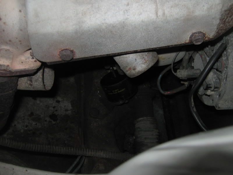

TimBB Skrevet Januar 15, 2010 Rapporter Share Skrevet Januar 15, 2010 Hei, Ene motorfeste mitt var knekt tvers over puta så løftet opp motoren for og bytte, men får ikke motoren ned i spora sine igjen? En kammerat hadde samme problemet, han måtte ta av girkassa for og få den nedi. Er det virkelig så plundrete at jeg må ta av girkassa? TimBB Siter Tim Bjerkelund Volvo 245 87mod(førstegangsprosjekt) Volvo 244 88mod (B230F Lh 2.2) Lenke til kommentar Del på andre sider More sharing options...
esbandos Skrevet Januar 15, 2010 Rapporter Share Skrevet Januar 15, 2010 Løsne litt på det andre motorfestet, så skrur du festet litt løs under traversen.. (Det feste du har byttet).. Da glir motoren rett nedi.. :) Siter 1993 Audi 100 Avant 2.8Q 1995 Audi A6 Avant 2.5TDI (familiebilen) 1975 Volvo 242L Prosjektet 1980 Volvo 244DL Harryvogna 1980 Ford Taunus 2.0L 2-dørs Lenke til kommentar Del på andre sider More sharing options...
slitenvolvo Skrevet Januar 15, 2010 Rapporter Share Skrevet Januar 15, 2010 Skru løs begge motorfestene fra traversen, som esbandos sier så løfter du motoren så den er sånn passe høyt over, og så bryter du og herjer til alle skruene treffer alle hullene. Siter - Rust never sleeps. Lenke til kommentar Del på andre sider More sharing options...
TimBB Skrevet Januar 15, 2010 Forfatter Rapporter Share Skrevet Januar 15, 2010 har byttet begge sider, og motoren er løftet opp, men den når jeg prøver og vugge på den er den stein hard:P prøvd og senke den litt ned, siden den treffer litt i torpedoveggen, da rikker den litt på seg når den er Under Gjengene på motorfestet Sånn står den hele tiden Siter Tim Bjerkelund Volvo 245 87mod(førstegangsprosjekt) Volvo 244 88mod (B230F Lh 2.2) Lenke til kommentar Del på andre sider More sharing options...
esbandos Skrevet Januar 15, 2010 Rapporter Share Skrevet Januar 15, 2010 Løsne på festet til girkassen under. Den som er midt på traversen, så jekker du opp girkassen nesten helt, for så å senke ned motoren.. I forkant har du løsnet og festet motorfestene slik som beskrevet over her. Da treffer den:) Siter 1993 Audi 100 Avant 2.8Q 1995 Audi A6 Avant 2.5TDI (familiebilen) 1975 Volvo 242L Prosjektet 1980 Volvo 244DL Harryvogna 1980 Ford Taunus 2.0L 2-dørs Lenke til kommentar Del på andre sider More sharing options...
TimBB Skrevet Januar 15, 2010 Forfatter Rapporter Share Skrevet Januar 15, 2010 Da prøver jeg dette imorgen, Takker:) Siter Tim Bjerkelund Volvo 245 87mod(førstegangsprosjekt) Volvo 244 88mod (B230F Lh 2.2) Lenke til kommentar Del på andre sider More sharing options...
