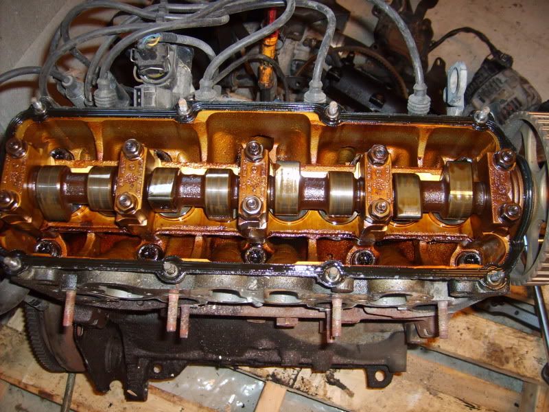

Quattro73 Skrevet Mai 20, 2009 Rapporter Share Skrevet Mai 20, 2009 (endret) Takker for bra svar!Bilen har 265000 på telleren, så ventilløfterne begynner nok å bli sliten. Tikkingen gir seg etter ca et minutts kjøring, men det er utrolig irriterende. Skal prøve med Mobil 1 5-50 Rally formula, og se om det forandrer seg. Hvis ikke, så skal audien få seg nye ventilløftere :) Vet du noe om hva prisen ligger på? Og er det mye arbeid? Du kan få uoriginale løftere til kr 69 pr stk hos KM. Om motoren er original og du ikke har byttet til trimkam så kan disse brukes. Om ikke må du ha originale løftere av merke INA eller Bilstein. Disse får du billigst hos bl.a Velox Motor og NBS. Koster da rundt 160 / stk. Du trenger selvsagt en pr ventil ;) For å skifte løfterene må du ta av toppdekselet, løsne registerreima og kammen. Deretter tar du ut alle løfterene og setter i de nye. Sett inn med olje og monter sammen igjen. Ikke start motoren før etter noen timer. Aller helst bør du rotere motoren 2 omdr for hånd før oppstart, dette for å være sikker på at ingenting går sammen ;) Å skifte løfterene tar 1-2 timer. På bildet under ser du hvordan det ser ut under toppdekselet. Mutterene som holder kammen MÅ tightes med 20 Nm, hverken mer eller mindre! Opplagringene må settes tilbake der de stod og samme vei som de stod. Løfterene ser du under kammen, disse ligger løst mellom kammen og ventilstammen. Altså ingen hokus pokus å skifte løfterene. Endret Mai 20, 2009 av Quattro73 Siter Bilforumet.no Administrator Lag en tråd om du lurer på noe, ikke send PM. Lenke til kommentar Del på andre sider More sharing options...
