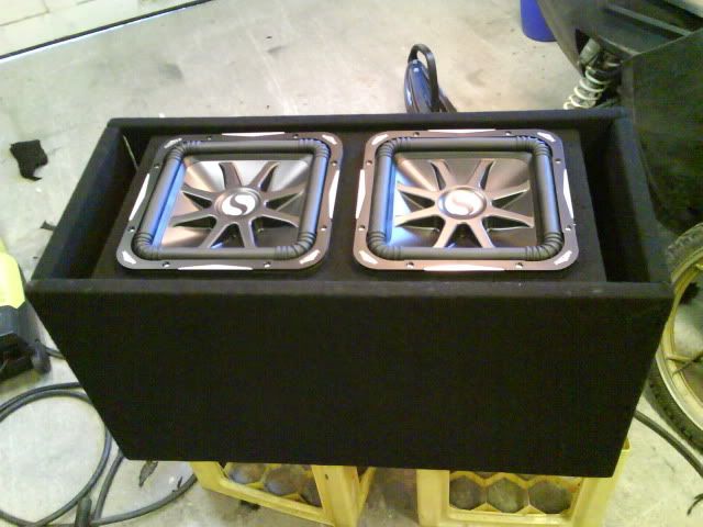

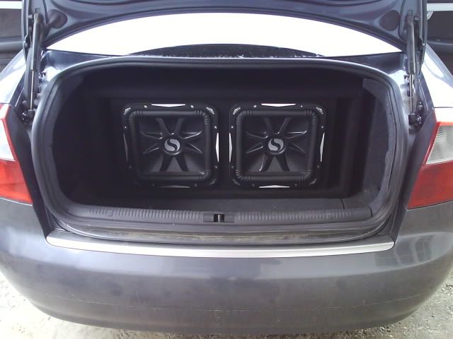

Allright Skrevet Mai 27, 2009 Forfatter Rapporter Share Skrevet Mai 27, 2009 Fikk aldri noe fornuftig svar så ga meg totalt faen og bygde som jeg selv ville. Her er resultatet, passelig fornøyd med lyden, kunne vært litt dypere bass. Siter Audi A4 1.9TDI Quattro 2002mod Toyota Hiace 2.4D 1989mod Lynx Rave 440/800 2006mod Ski-Doo Mxz Xrs 600SDI 2007mod Yamaha Phazer 480 1989mod Lenke til kommentar Del på andre sider More sharing options...
lillemongo Skrevet Mai 27, 2009 Rapporter Share Skrevet Mai 27, 2009 Hvis du ikke hadde delt av kassen invendig og heller hatt dem i "samme kassen" ville du nokk fått mere bass.... Har selv hatt slike ellementer og dem trives best i ganske store bassreflex kasser for mest mulig bass. og trenger gjerne ca 1000w rms per stk for å virkelig trykke;-) Siter Lenke til kommentar Del på andre sider More sharing options...

Allright Skrevet Mai 27, 2009 Forfatter Rapporter Share Skrevet Mai 27, 2009 ble ihvertfall nok trykk til at skruene på hattehøytalerne skrudde seg ut, og elementene hoppet oppå hattehylla. Må nok lime dem fast :dj Siter Audi A4 1.9TDI Quattro 2002mod Toyota Hiace 2.4D 1989mod Lynx Rave 440/800 2006mod Ski-Doo Mxz Xrs 600SDI 2007mod Yamaha Phazer 480 1989mod Lenke til kommentar Del på andre sider More sharing options...
TransMedia Skrevet Mai 27, 2009 Rapporter Share Skrevet Mai 27, 2009 Hvis du ikke hadde delt av kassen invendig og heller hatt dem i "samme kassen" ville du nokk fått mere bass....Nei. Det blir akkurat samme volumet i kassen (om man ser bort fra hva den ene deleveggen tok av plass), så lyden ville nok blitt den samme, eventuelt litt verre ang. resonans siden man tok vekk en betydelig innvendig avstivning. Men har du ikke fått beregnet portareal kontra portlengde her?? Da er det jo ren bingo hvordan lyden blir... og neppe optimal om du ikke er født med flaks. Siter www.transmedia.no www.transthule.no Lenke til kommentar Del på andre sider More sharing options...
TransMedia Skrevet Mai 27, 2009 Rapporter Share Skrevet Mai 27, 2009 elementene hoppet oppå hattehylla. Må nok lime dem fastHar man såpass til basskasse i bagasjerommet, tar man heller vekk høyttalere i hattehylla så mer trøkk kommer inn i bilen. Siter www.transmedia.no www.transthule.no Lenke til kommentar Del på andre sider More sharing options...
Allright Skrevet Mai 27, 2009 Forfatter Rapporter Share Skrevet Mai 27, 2009 Nei. Det blir akkurat samme volumet i kassen (om man ser bort fra hva den ene deleveggen tok av plass), så lyden ville nok blitt den samme, eventuelt litt verre ang. resonans siden man tok vekk en betydelig innvendig avstivning. Men har du ikke fått beregnet portareal kontra portlengde her?? Da er det jo ren bingo hvordan lyden blir... og neppe optimal om du ikke er født med flaks. Satser på flaksen, ingen som gadd og regne ut til meg. Og jeg vet ikke hvordan man gjør det. Hattehøytalerne blir der, mye mulig det blir montert et bassreflex rør i hattehylla :) Siter Audi A4 1.9TDI Quattro 2002mod Toyota Hiace 2.4D 1989mod Lynx Rave 440/800 2006mod Ski-Doo Mxz Xrs 600SDI 2007mod Yamaha Phazer 480 1989mod Lenke til kommentar Del på andre sider More sharing options...
TransMedia Skrevet Mai 27, 2009 Rapporter Share Skrevet Mai 27, 2009 Satser på flaksen, ingen som gadd og regne ut til meg. Og jeg vet ikke hvordan man gjør det. Nei, det er vel ikke akkurat å forvente at forummedlemmene skal kunne ta dette på strak arm på fritiden forsåvidt, det er jo forhandleren som skal hjelpe deg med dette. Hva er innvendig mål på portåpningen? Som nevnt før; 67,694 liter er bruttovolumet inkludert porten og uten volumet av selve elementet. Kan ikke brukes i beregningen, men bare gi meg portarealet så ordner jeg det. Hvor tykk MDF har du brukt? Du havner vel på en 55-60 liter netto pr. kammer. Ellers; Ikke bruk et helt refleksrør om du skal felle inn det i hattehylla, begrens deg til kun selve porttrakten/åpningen eller hva jeg skal kalle det. Om du setter inn et rør, lager du en slags 800liters båndpasskasse av bagasjerommet med et variabelt kammervolum alt etter hvor mye skrot du har i bagasjen... og det blir det bare rør(:D) av. Altså kun selve aeroporten for utseendets skyld og minst mulig rør... Siter www.transmedia.no www.transthule.no Lenke til kommentar Del på andre sider More sharing options...
Allright Skrevet Mai 28, 2009 Forfatter Rapporter Share Skrevet Mai 28, 2009 Nei, det er vel ikke akkurat å forvente at forummedlemmene skal kunne ta dette på strak arm på fritiden forsåvidt, det er jo forhandleren som skal hjelpe deg med dette. Hva er innvendig mål på portåpningen? Som nevnt før; 67,694 liter er bruttovolumet inkludert porten og uten volumet av selve elementet. Kan ikke brukes i beregningen, men bare gi meg portarealet så ordner jeg det. Hvor tykk MDF har du brukt? Du havner vel på en 55-60 liter netto pr. kammer. Ellers; Ikke bruk et helt refleksrør om du skal felle inn det i hattehylla, begrens deg til kun selve porttrakten/åpningen eller hva jeg skal kalle det. Om du setter inn et rør, lager du en slags 800liters båndpasskasse av bagasjerommet med et variabelt kammervolum alt etter hvor mye skrot du har i bagasjen... og det blir det bare rør(:D) av. Altså kun selve aeroporten for utseendets skyld og minst mulig rør... Tenkte og bare bruke bare åpningen for syns skyld, blir ikke noe rør ned :) Er 22mm spon. Er bare elementet jeg ikke vet sizen på. Siter Audi A4 1.9TDI Quattro 2002mod Toyota Hiace 2.4D 1989mod Lynx Rave 440/800 2006mod Ski-Doo Mxz Xrs 600SDI 2007mod Yamaha Phazer 480 1989mod Lenke til kommentar Del på andre sider More sharing options...
Allright Skrevet Mai 28, 2009 Forfatter Rapporter Share Skrevet Mai 28, 2009 Kom til å tenke på en ting, om du regner ut dette og finner ut at porten er helt ræva. Noe som jeg trur den er, ikke fornøyd med type bass jeg har fått. Kan det da være et alternativ og slå en plate forran portene så det istedenfor blir en lukket kasse ? Siter Audi A4 1.9TDI Quattro 2002mod Toyota Hiace 2.4D 1989mod Lynx Rave 440/800 2006mod Ski-Doo Mxz Xrs 600SDI 2007mod Yamaha Phazer 480 1989mod Lenke til kommentar Del på andre sider More sharing options...
TransMedia Skrevet Mai 28, 2009 Rapporter Share Skrevet Mai 28, 2009 Det er helt klart en mulighet, eller stappe portene tette med noe skumgummi eller whatever, ingen grunn til å gjøre noe drastisk før man har prøvd hvordan det blir først... men det er altså null problem å regulere portstørrelsen selvom kassen er ferdigbygd! Når jeg har fått beregnet portstørrelsen (må på en annen pc så det blir om et par dager først) justerer man porten med å legge inn x antall lister (i den logiske størrelsen 5,2cm bredde, 45cm lengde og da 22mm tykkelse, regner med du har noe kapp tilovers) inn i portene. Dermed får man redusert portarealet mens man beholder lengden. Normalt bruker man jo en 3" eller 4" rund port som man så regulerer lengden på. Her er lengden gitt (45cm) så da får man regulere arealet isteden. ;) Siter www.transmedia.no www.transthule.no Lenke til kommentar Del på andre sider More sharing options...
Allright Skrevet Mai 28, 2009 Forfatter Rapporter Share Skrevet Mai 28, 2009 Skal alltids klare og redusere porten litt. Er snekker av yrket så må vell klare såpass. Siter Audi A4 1.9TDI Quattro 2002mod Toyota Hiace 2.4D 1989mod Lynx Rave 440/800 2006mod Ski-Doo Mxz Xrs 600SDI 2007mod Yamaha Phazer 480 1989mod Lenke til kommentar Del på andre sider More sharing options...
