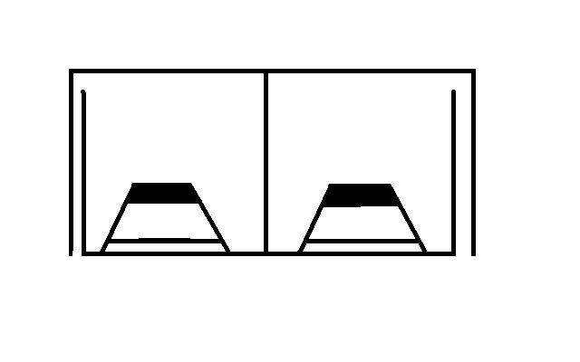

Allright Skrevet Mai 7, 2009 Rapporter Share Skrevet Mai 7, 2009 (endret) Skal bygge meg kasse til 2stk kicker solo-baric L7 12". Her er info om elementene. Size (IN.,CM) 12, 30.5 Impedance (OHMS) 2 or 4 DVC Max Rec Amplifier Power (WATTS PEAK/RMS)* 1500/750 Sensitivity (dB 1w/1m) 88.6 Frequency Response (Hz) 20-100 Mounting Depth (IN.,CM) 6-11/16, 16.9 Mounting Cutout, Square (IN.,CM) 11-1/16, 28.1 Min Rec Sealed Box Volume (CU. FT., Liters) .88, 24.9 Max Rec Sealed Box Volume (CU. FT., Liters) 2.0, 56.6 Min Rec Vented Box Volume (CU. Ft., Liters)** 1.75, 49.6 Max Rec Vented Box Volume (CU. Ft., Liters)** 3.25, 92.1 Så kommer spørsmålet hvor stor kasse burde jeg lage ? Skal ha bassreflex, det er jo stor forskjell på 49.6 liter og 92.1 liter. Samt at jeg skal ha 2 element. Noen som har innspill her? Legger ved en enkel skisse over hvordan jeg hadde tenkt og bygge kassen. Kom gjerne med forslag til andre løsninger som kan fungere bedre. Endret Mai 12, 2009 av Allright Ingen respons Siter Audi A4 1.9TDI Quattro 2002mod Toyota Hiace 2.4D 1989mod Lynx Rave 440/800 2006mod Ski-Doo Mxz Xrs 600SDI 2007mod Yamaha Phazer 480 1989mod Lenke til kommentar Del på andre sider More sharing options...

TransMedia Skrevet Mai 12, 2009 Rapporter Share Skrevet Mai 12, 2009 For å forklare port-størrelsen ihvertfall: 3 x 13.25” (7.6x34cm) port, 14.5” (37cm) longDette er en "slotport", altså en port av brevsprekktypen. Brevsprekken skal ha en åpning på 7,6 x 34 cm (plass til en grei bunke A4-ark på tvers m.a.o.) og gå 37cm inn i kassen. Og volumet på 92,6liter er da i tillegg til porten! Du må altså beregne at denne 37cm lange brevsprekken inni kassa stjeler ca. 9 liter av volumet i kassa ellers. Altså røffly 101 liters kasse på hvert element målt innvendig før du legger inn porten. <Edit; Og da glemte jeg at du også må legge til volumet på selve L7'en (displacement, står sikkert i specs et sted) så du havner nok på en 110liter brutto, slik at du står igjen med ~92,6liter netto. Siter www.transmedia.no www.transthule.no Lenke til kommentar Del på andre sider More sharing options...

Allright Skrevet Mai 12, 2009 Forfatter Rapporter Share Skrevet Mai 12, 2009 Vil ha mest mulig trøkk, liker når det er mye bass :drunk: Bilen er av typen 2002 Audi A4. Har hatt både lukket kasse og åpen kasse før på andre elementer og jeg liker åpen kasse best. Å bygge en kasse på rundt 220liter trur jeg blir ganske så umulig. Det blir antagelivis hele bagasjerommet det, og da må kassen bygges inni bilen. På dere høres det ut som det ikke har så mye og si på kassestørrelse og portstørrelse/lengde. Men når jeg leser rundt omkring virker det som at det er super viktig og få dette helt riktig. Tune porten til 30hz feks, avstive kassen innvendig, ha skråbakvegg for og få luftbølgene til og røre seg bedre osv osv osv. Så det dere mener er at jeg kan bygge meg en random kasse på over 50liter pr element og flekke inn en A4 port så blir det helt konge ? har mine tvil... Forresten, har det mye og si om elementene er i samme rom eller adskilt fra hverandre i kassen ? Siter Audi A4 1.9TDI Quattro 2002mod Toyota Hiace 2.4D 1989mod Lynx Rave 440/800 2006mod Ski-Doo Mxz Xrs 600SDI 2007mod Yamaha Phazer 480 1989mod Lenke til kommentar Del på andre sider More sharing options...
TransMedia Skrevet Mai 12, 2009 Rapporter Share Skrevet Mai 12, 2009 På dere høres det ut som det ikke har så mye og si på kassestørrelse og portstørrelse/lengde. Men når jeg leser rundt omkring virker det som at det er super viktig og få dette helt riktig. Tune porten til 30hz feks, avstive kassen innvendig, ha skråbakvegg for og få luftbølgene til og røre seg bedre osv osv osv. Ja, på en portet kasse er dette viktig! Justeres volumet med noen prosent, må også portstørrelse justeres tilsvarende! Så det dere mener er at jeg kan bygge meg en random kasse på over 50liter pr element og flekke inn en A4 port så blir det helt konge ? har mine tvil... Det er bra, for det mener hverken Typhoon eller jeg. Det er med en lukket kasse man kan ha et greit slingringsmonn på litermålet! ;)Det kan man også ha på en portet kasse, men altså ikke på forholdet portvolum/kassevolum! Det var forøvrig du som lurte på hvordan portmålene var forklart i spesifikasjonene, og de portmålene gjelder for en kasse på 92,6 liter nettovolum for å si det enkelt. Ikke 50liter, ikke 150liter, men 92,6liter! Siter www.transmedia.no www.transthule.no Lenke til kommentar Del på andre sider More sharing options...
Allright Skrevet Mai 12, 2009 Forfatter Rapporter Share Skrevet Mai 12, 2009 Så egentlig bygger jeg så stor kasse jeg har plass til ? så når jeg har regnet ut hva volumet ble tilslutt så finner jeg ut hvor stor port jeg lager? Får jo aldri plass til 92.6liter pr element. Siter Audi A4 1.9TDI Quattro 2002mod Toyota Hiace 2.4D 1989mod Lynx Rave 440/800 2006mod Ski-Doo Mxz Xrs 600SDI 2007mod Yamaha Phazer 480 1989mod Lenke til kommentar Del på andre sider More sharing options...
