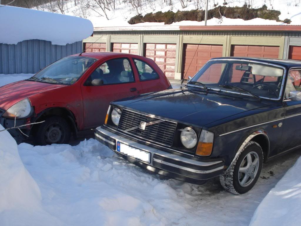

Omlakkert en gang i tiden den der ja, den fargen du har innvendig har jeg på min langførr=) Er gromme biler dette!!!
ang. fangere, skal gå ann å flytte fangerene lengre inn mot kaross. Skru ut bolten som holder fangerdemperen, flytt inn dit du vil ha dem, bor nytt hull. Bare pass på å ikke bor for langt ned da kan du knekke gjengene i bunnen...
Mvh Dan
- 76` Volvo 245 med femmer og hårføner -
http://www.bilforumet.no/200-serien/219274-daain-s-76-245-a.html
Ja den har blitt omlakkert i en Mercedesblåfarge så vidt jeg vet. Ok, takk for tipset! Får se hva jeg gjør med fangerene :)
Har du bilde av grønningen din? :)
Litt synd de ikke har gjort jobben ordentlig da...
Bilen ligger på forumet her og inne på volvoforumet, http://www.bilforumet.no/200-serien/219274-daain-s-76-245-a.html
Mvh Dan

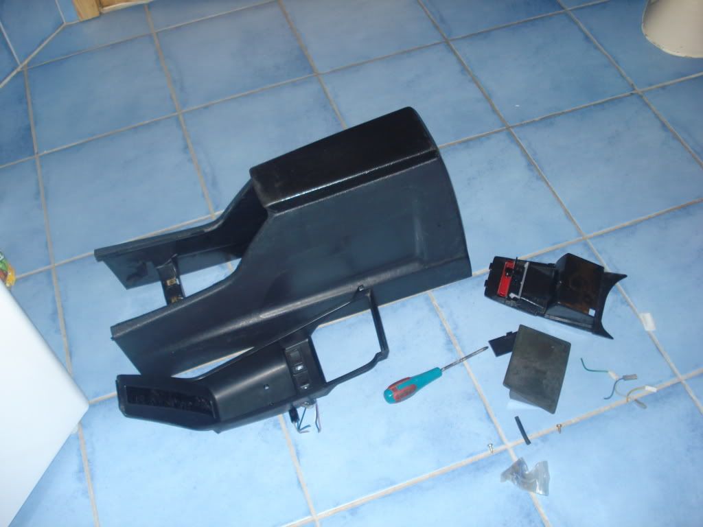

Siden jeg hadde fri fra jobb i dag så tok jeg meg en tur på huggern. Hadde planer om å få tak i mange smådeler innvendig som jeg trenger, men de hadde selvfølgelig knerta alle 240iene som de hadde fått inn. Fant meg heller en 740 midtkonsoll, som jeg skal montere i Dagny :)
Nyvaska 740 midtkonsoll

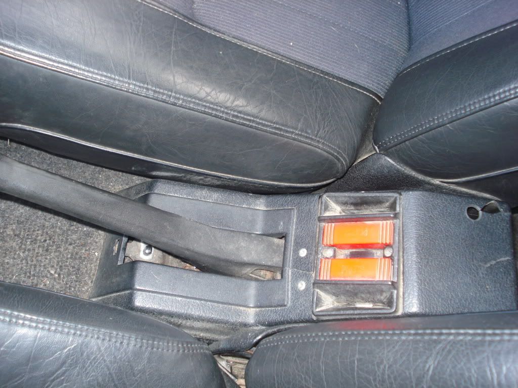

Den gamle midtkonsollen. Som dere ser så er setebeltene montert inni konsollen. Så jeg trenger nye setebelter fremme.
Håper å få montert midtkonsollen så fort jeg får tak i nyere typen setebelter til 240. La meg høre viss du har noen liggende! :)
