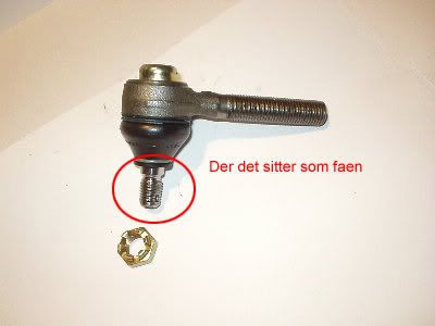

Ehh, endeleddet er jo konformet å sitter fast som faen! Mutter har jeg skrudd av men må jo få det løs! Har jo hamra løs med hammer, tonn med rustløser, sitter bom fast ennå!

liten slegge og mothold.. er bare grov makt.. har du gassbrenner, prøv dette på metallet den sitter fast i.. utvidelsen vil gjøre at rust osv vil sprekke og ting løsner.

Kan ta med avdrager imorgen til deg, er den i midten de fleste bruker... ganske grei, prøvd å rett å slett hamre på metallet der "kula" henger fast ? sette ett litt langt skrujern i spenn og slå (ikke på gjengene men festet bak bremseskiva der kula sitter)
Pleier som regel å løsne da, men som sagt tar med avdrager til deg imorgen etter jobb.
