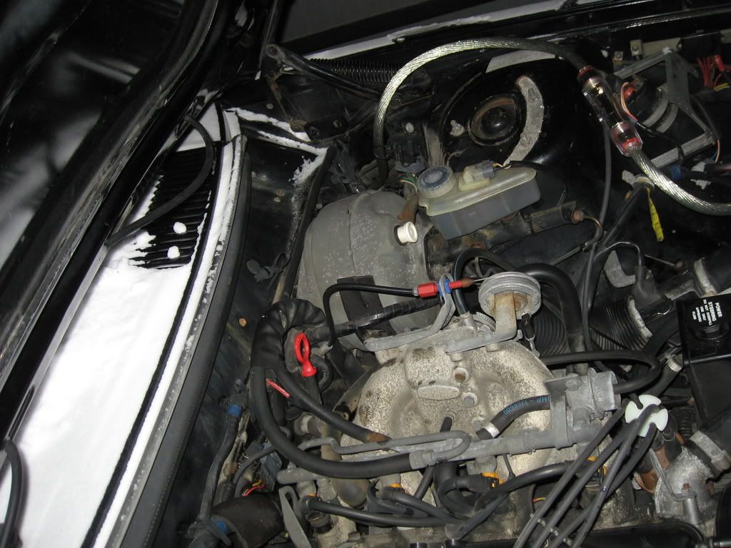

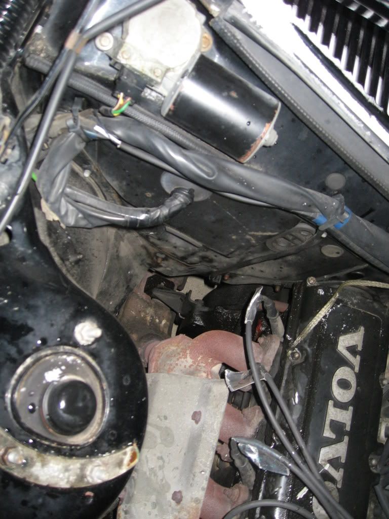

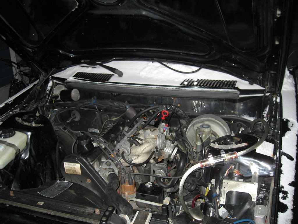

Stra6 Skrevet Februar 2, 2009 Forfatter Rapporter Share Skrevet Februar 2, 2009 http://s646.photobucket.com/albums/uu186/stra6/?action=view¤t=IMG_0814.jpg Jeg lakk ut disse bildene slik at dere kunne se hvor denn boksen kunne ha lugget. for jeg kan ikke finne denne boksen:S Siter Member of: VMB (Vennesla MAX breit) Lenke til kommentar Del på andre sider More sharing options...
gneizten Skrevet Februar 3, 2009 Rapporter Share Skrevet Februar 3, 2009 på det tredje bildet ovenfra ser du boksen, ein liten svart boks bak fjørtårnet der (motsatt side av coilen), du må vippe av lokket som er oppå denne. da kommer du til feilsøkings instrumentet eller hva eg skal kalle d :) håper d hjalp Siter Volvo 244GL Ocean blue edition http://www.bilforumet.no/200-serien/214208-volvo-244gl.html Lenke til kommentar Del på andre sider More sharing options...
Stra6 Skrevet Februar 3, 2009 Forfatter Rapporter Share Skrevet Februar 3, 2009 er det her bensinen går inn i inspyøtninga? For hvis det så kommer det ikke ut noe bensin ut der. så da er det vell pumpa som har tatt kvelden`? Siter Member of: VMB (Vennesla MAX breit) Lenke til kommentar Del på andre sider More sharing options...
Stra6 Skrevet Februar 3, 2009 Forfatter Rapporter Share Skrevet Februar 3, 2009 hvor er det bensinen går inn på innspuget? :P Siter Member of: VMB (Vennesla MAX breit) Lenke til kommentar Del på andre sider More sharing options...
Jørgen_Rana Skrevet Februar 3, 2009 Rapporter Share Skrevet Februar 3, 2009 Kremt, bensinen går da strengt tatt ikke rett inn på innsuget. Er jo en grunn til at man har dyser, eller hur ? Bensinen kommer fra pumpa baki frem til fuelrailen, altså det røret som går inn på dysene. Hvilken ende av fuelrailen får noen andre svare på da jeg mest har hærjet med førgasservolvoer ! Det du har ringet inn er vakumslangen til bensintrykksregulatoren :) Siter Volvo 245 78 mod Prosjekt Turbovogn Volvo 240GLE Prosjekt Bruksbil Volvo 242 76 Mod Bilcrossbil Lenke til kommentar Del på andre sider More sharing options...
Thomasaj240 Skrevet Februar 3, 2009 Rapporter Share Skrevet Februar 3, 2009 er det her bensinen går inn i inspyøtninga? For hvis det så kommer det ikke ut noe bensin ut der. så da er det vell pumpa som har tatt kvelden`? Er ikke der bensinen kommer inn det, røret på toppen av fuelrailn? Eller er jeg på bærtur igjen? lenge sia jeg hra skrua noe annet en forgasser:P Siter 2000 Audi A4 1.9TDI 1984 Volvo 240 bruksbil:P 1964 Volvo Amzazon *prosjekt*http://www.bilforumet.no/120/223113-volvo-amazon-64-mod.html 1987 Volvo 740 Lenke til kommentar Del på andre sider More sharing options...
Stra6 Skrevet Februar 3, 2009 Forfatter Rapporter Share Skrevet Februar 3, 2009 Jeg dra av den slangen der, så kom det ut en skvett med bensin, men var ikke mye. så regner med det er der bensinen kommer. Jeg prøvde også å kjinne bilen med den slangen dradd av. kom ingen ting. så da er vell problemet pumpa eller kansje tett filter. Siter Member of: VMB (Vennesla MAX breit) Lenke til kommentar Del på andre sider More sharing options...
Stra6 Skrevet Februar 3, 2009 Forfatter Rapporter Share Skrevet Februar 3, 2009 Jeg fant ut av hvordan feilsøke boksen fungerte. Men jeg fikk ingen feil fra den. Siter Member of: VMB (Vennesla MAX breit) Lenke til kommentar Del på andre sider More sharing options...
gneizten Skrevet Februar 3, 2009 Rapporter Share Skrevet Februar 3, 2009 bensinslangen fra pumpa går inn på det røren som går inn på alle dysene, slangen går inn på den siden nærmest torpedoveggen. Den slangen som dere snakker om trur eg har noe med returen å gjøre, så skal nok ikkje komme så mye bensin ut der nei ;) Siter Volvo 244GL Ocean blue edition http://www.bilforumet.no/200-serien/214208-volvo-244gl.html Lenke til kommentar Del på andre sider More sharing options...
