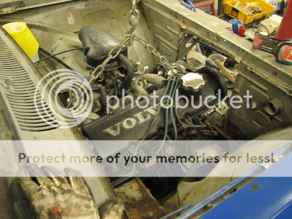

Sånn ! Da har vi kjøpt en od kasse til samt en hel 140 delebil + litt annet. Blir litt stille her. Skal hente Delebil i Kristiansand etter påske. blir litt karrosseri arbeid i mellomtiden,,,,,,når jeg har tid. Legger inn litt bilder etter hvert

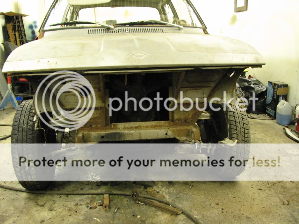

Så fikk jeg brukt helgen til noe fornuftig.......Kappe...Kappe litt til.....Må flytte rattstamme men det går greit. Slipe litt her og der så skal alt passe. Venter på forstilling fra 140 . Den svinger litt frem på midten så det blir bedre plass og motor kommer litt lavere. Men nå gidder jeg ikke mere i dag. En kald pils og rett i dusjen.

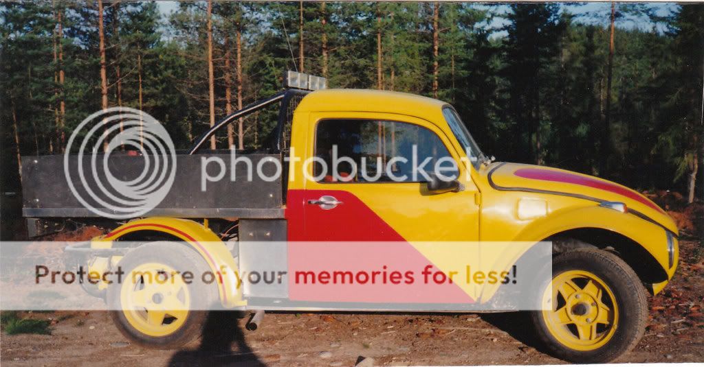

Og her er Koseklumpen av en T1 som jeg puslet sammen for maaaange år siden. Fikk den faktisk godkjendt HE HE HE !!!! Denne SAVNER jeg VEEELDIG !!!!!!!!!!!!!!! Har snakket med han som eier den nå og muuuulig at han vil selge den tilbake til meg. Får vel mase litt mere :-)
